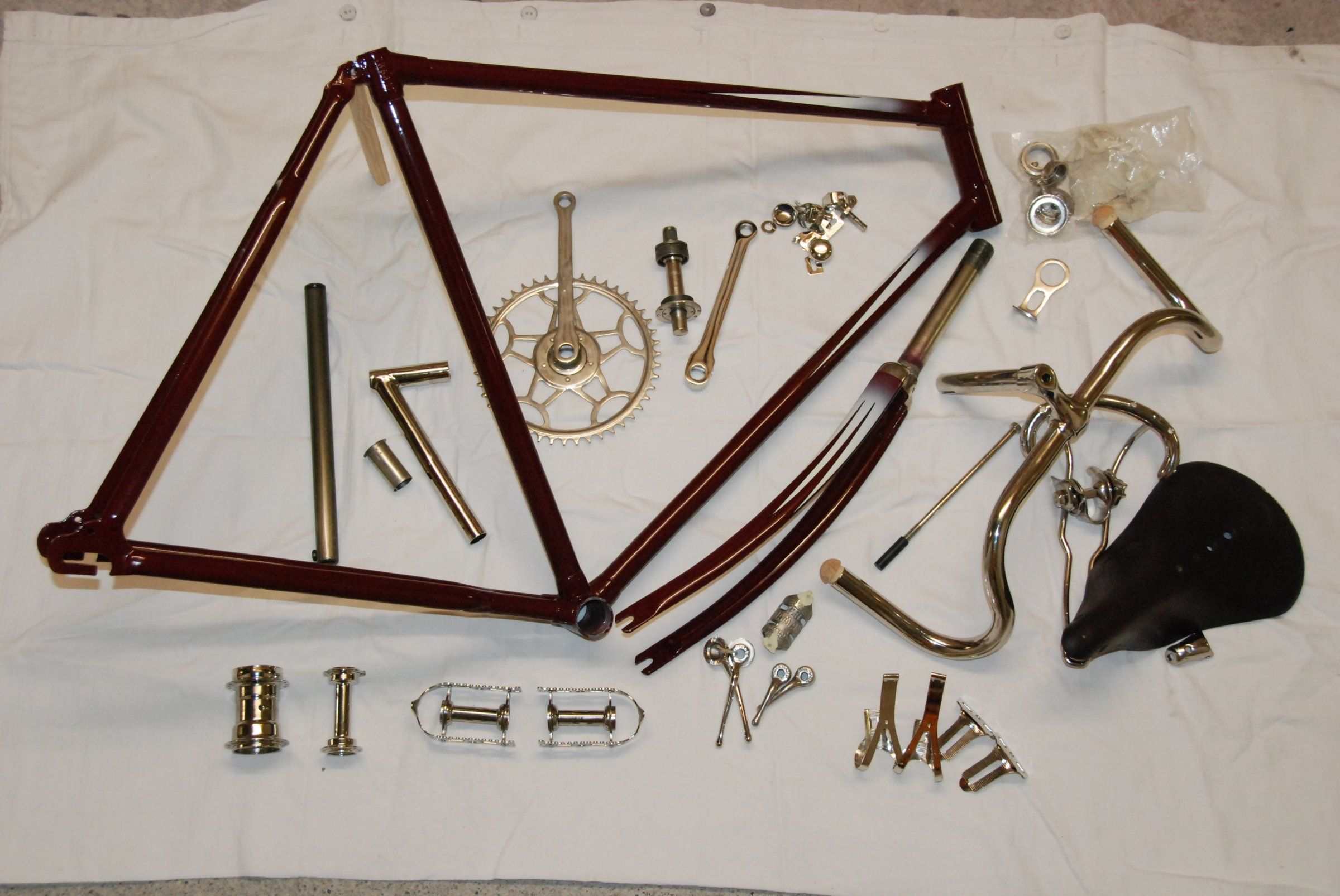

Bis auf die Pedale sind jetzt alle Teile bereit für den Aufbau. Heut Abend gehts mit dem VR los.

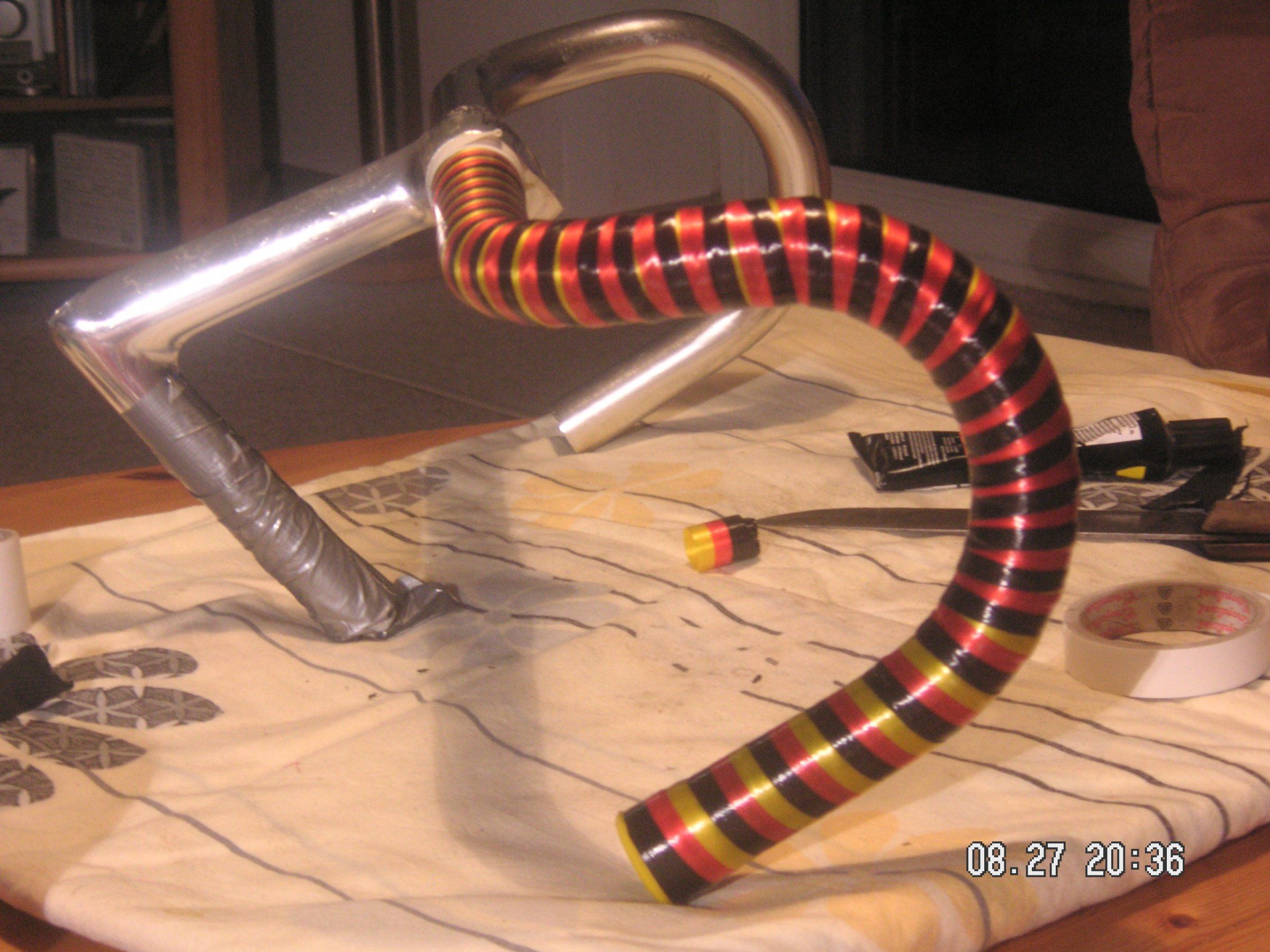

Heute ist der Laufradsatz für das Bahnrad fertig geworden.
Wenn ich meinen Stundenlohn draufrechne...unbezahlbar;)
Das Endergebnis:
Die Übersetzung muss sicherlich noch angepasst werden und die Speichen werde ich noch verlöten. Nun bin ich gespannt auf den ersten Einsatz auf der Bahn:)
