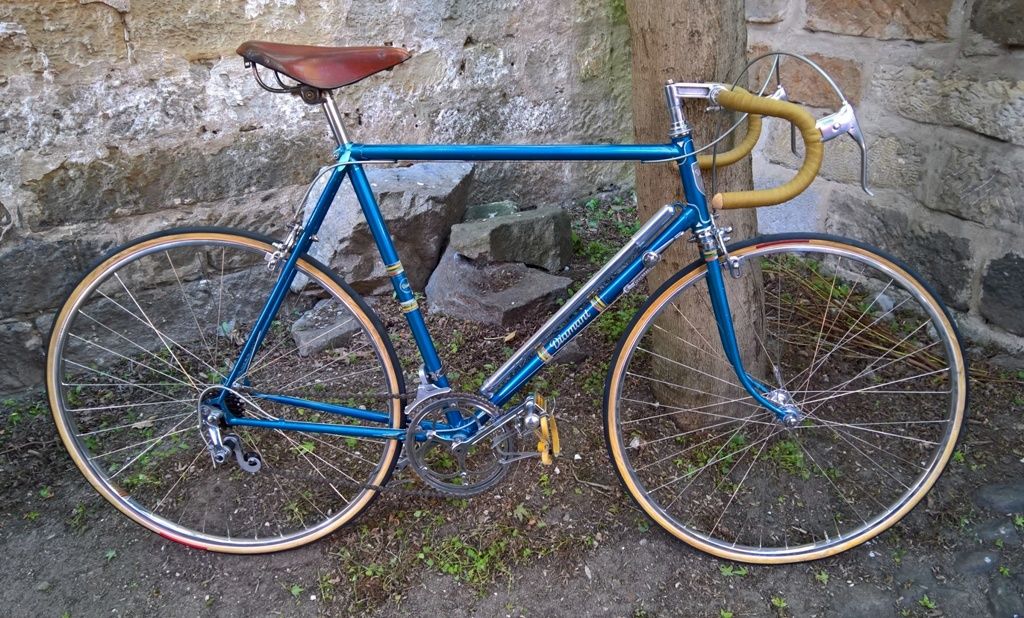

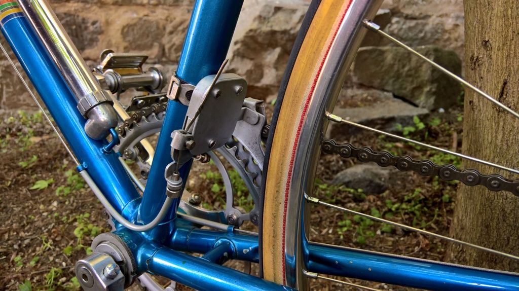

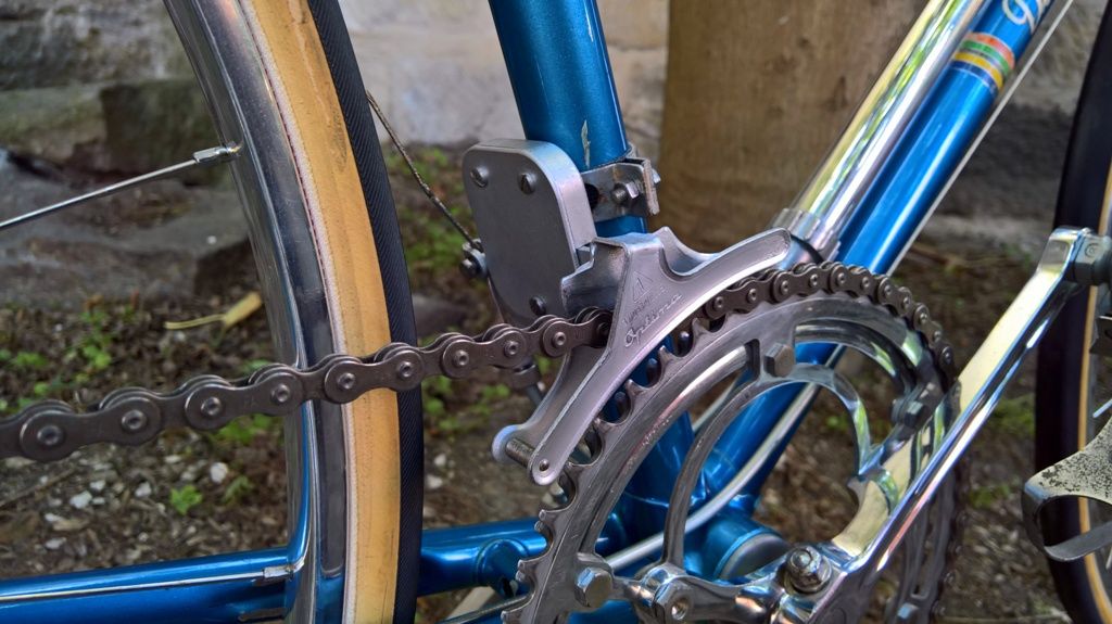

So, nun hat das Modell 167 von 1956 (mit der seltenen Kombination aus leuchtendem Lasurlack und Dekor mit Weltmeisterringen) endlich passendere Reifen, einen besser erhaltenen Sattel mit Möve und auch den richtigen Kettenwerfer von Optima. :-) Letzterer ist wirklich eine Fehlkonstruktion. ;-)
Astreines Rad! Echt okinol! Wo bekommt man noch solche Reifen her? Sind die nicht porös geworden nach all den Jahren? Wurden anscheinend korrekt gelagert. Was ist das für eine Kettenblattkombi, 52/47? Hinten 3, 4 oder 5 fach? Welche Abstufung? Hat der Rahmen Anlötsockel für die Schalthebel?
Die Reifen sind leider noch nicht so alt wie das Rad, denke späte 80er Jahre. Waren noch nie verbaut und wohl gut gelagert, denn sie sind noch wie neu (also überhaupt nicht porös). Die Kettenblätter haben 52 und 49 Zähne und hinten 4fach mit 15 / 17 / 19 und 21. Der Rahmen hat Anlötsockel und Schalthebel in der frühen Ausführung.

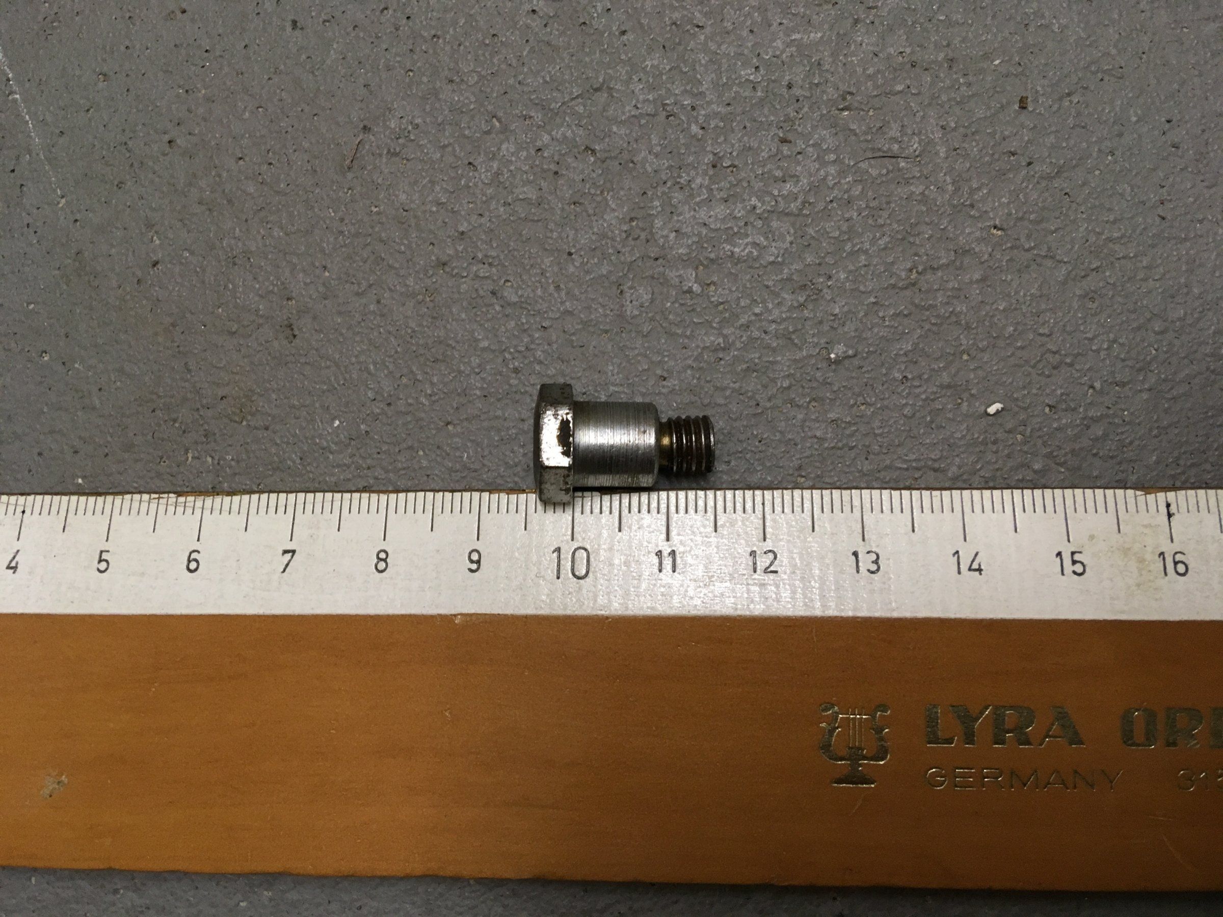

Wer kann vielleicht weiterhelfen - ich suche einen Satz Kettenblattschrauben für ein Bahnkettenblatt.
Im Tausch könnte ich einen Satz für ein Doppelkettenblatt abgeben; mit dieser Länge.

Die Bolzen für Einfach- und die regulären Doppelkettenblätter sind gleich lang und haben 7mm.
Die oben gezeigten sind für Alu-Kurbeln oder wenn man ein 40er KB direkt mit an der Kurbel verschrauben möchte.

So, nun hat das Modell 167 von 1956 (mit der seltenen Kombination aus leuchtendem Lasurlack und Dekor mit Weltmeisterringen) endlich passendere Reifen, einen besser erhaltenen Sattel mit Möve und auch den richtigen Kettenwerfer von Optima. :) Letzterer ist wirklich eine Fehlkonstruktion. ;-)
Seitlich am Reifen steht das Produktionsjahr in einem Kreis gedruckt oder aufgeprägt.
