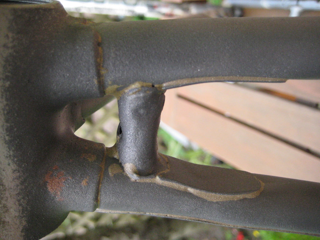

Falls Su in Berlin wohnst kann ich dir als Fachmann den Kollegen von Fahrrad Fritze in der Eisenacher Str. empfehlen. Ich hatte auch den Verdacht auf einen Riß, in der Kettenstrebe allerdings.
den er mir geflickt hat :
und bei der Gelegenheit auch gleich mal die Sattelmuffe verstärkt hat :

AW: Rund um`s DIAMANT - Technik-Touren-Typen.
Deine Hinterrad Strebe wird halten, die war mit 99 % Warscheinlichkeit nie richtig verlötet.
Bei der Herstellung wird die HR-Srebe aufgesägt und zusammengeknickt (Das Ende der Strebe und wird zusammengelötet)
Dabei wird die eine Hälfte nicht richtig verlötet worden sein, Die Strebe ist sicher fest an der Sattelmuffe! ?
Also wird der Rahmen nicht brechen , da die Stelle fast ausschließlich auf Druck belastet wird in Richtung Sattelmuffe.
Sicher kann dir das einer Berechnen aber die Festigkeit leidet sicherlich nur um 5 %.
also mit , Mach die Risse mit 2K-Epoxy zu(sonst rostet die strebe doch noch durch). Und beobachte es weiter nach jeder Fahrt.
Der Rahmen wird halten,und wird nicht knack unter dir zusammenbrechen,
