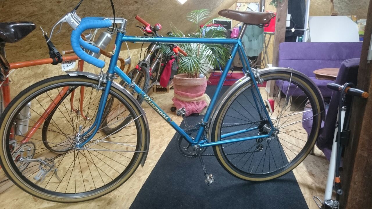

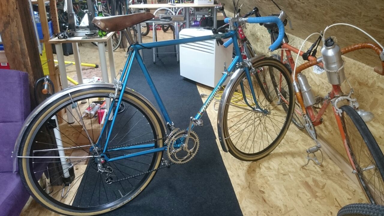

Hat jemand Interesse an eine Sportrad LRS.
28" Felgen (Kantprofil), Speichen und Naben waren neu und sind ca. 500 km gefahren.
Macht mir ein Angebot, ich muss wegen Umzug Sachen loswerden.
Mehr Bilder im Verkaufen-Album...
