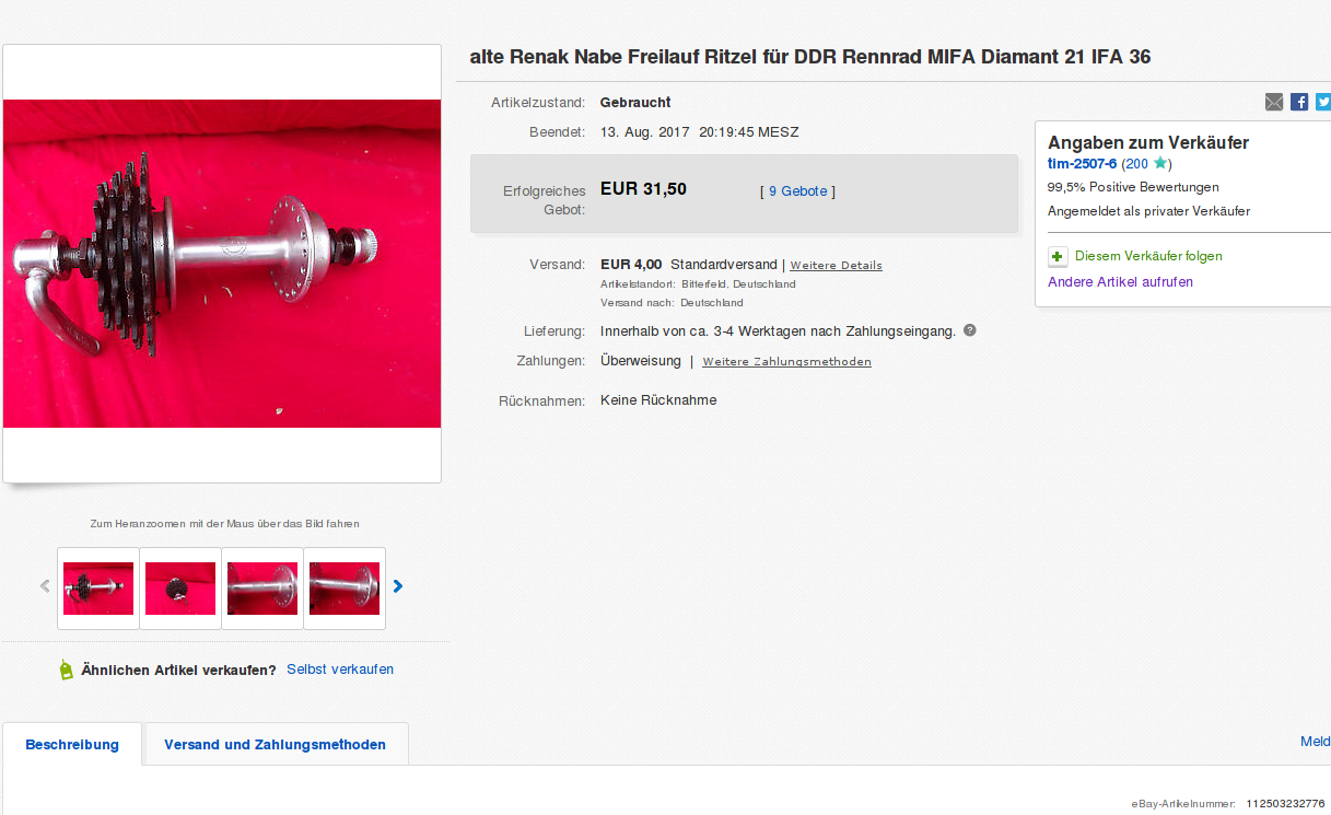

wer kauft denn sowas oder gibts da einen Trick das Ritzel abzuziehen ohne die Nabe zu zerschrammen?

Vielleicht ... und das kann man für den Käufer nur hoffen ... ist der Schraubkranz nur ganz leicht aufgezogen. Nsonsten würrste nich nicht, wie man den so runterbekommt, dass die Nabe keinen (optischen) Schaden nimmt.

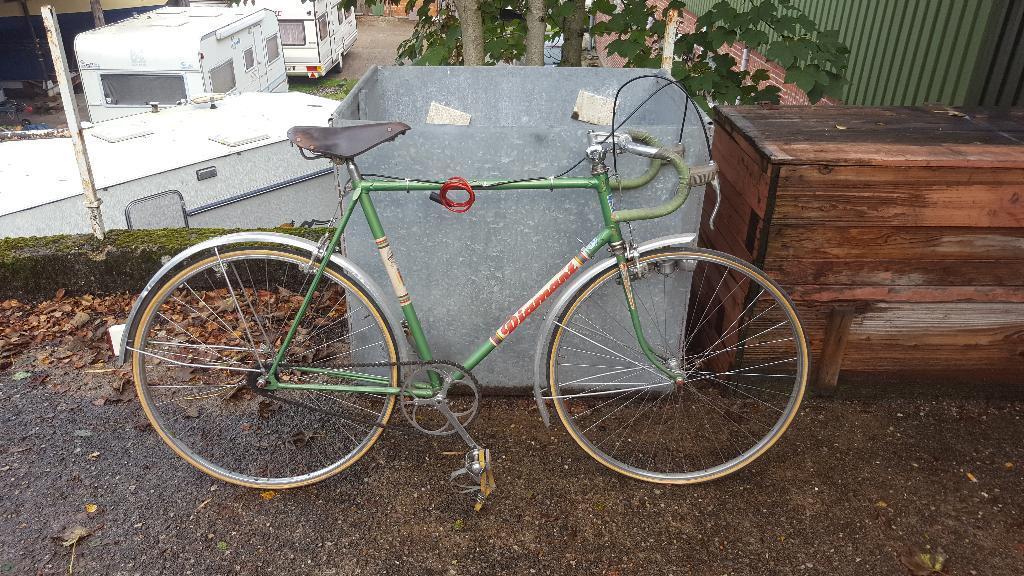

interessantes Stück DDR-Radsportgeschichte. Da wurde ein alter Bahnrahmen (1950er? nicht Diamant!) als Trainingsrad (???) wieder hergerichtet. Express, wie ich ursprünglich wegen der Hinterbaustreben angenommen habe, ist es wohl nicht, die Muffen passen nicht ganz.
SPORT FREI!
@biciclo ... das "letzte Rad" ;-)

Ein schonender Weg ist, in den linken / den freien Flansch 18 Speichen einzuziehen und (mit einem Loch Abstand) in eine alte Felge einzuspeichen. Nicht zu kurz, damit sich die Speichen im Folgenden eindrehen und nicht radial am Flansch reißen.
Mit dieser Gegenhalterung kann man wie gewohnt einen Abzieher verwenden oder das Ritzel an der Nabe schrittweise zerlegen.
Klappt aber nur bei einteiligen Naben. Dreiteilige kann man auf die Art schnell mal abscheren.
Bei alten Rennnaben mit Alu-Flanschen und Stahlhülse ist es besser ein 2,1mm Aramidseil zwischen einer Felge und den ritzelseitigen Speichenlöchern zu verflechten (Speichenmuster). Dann kann man das auch lose drehen; nur sollte man alle beteiligten Bohrungen sorgfältig entgraten, damit das Seil nicht reißt.

danke, nach gründlichem Putzen ist Pränafa zu erkennen, Achse Aluminium,Flansch Stahl

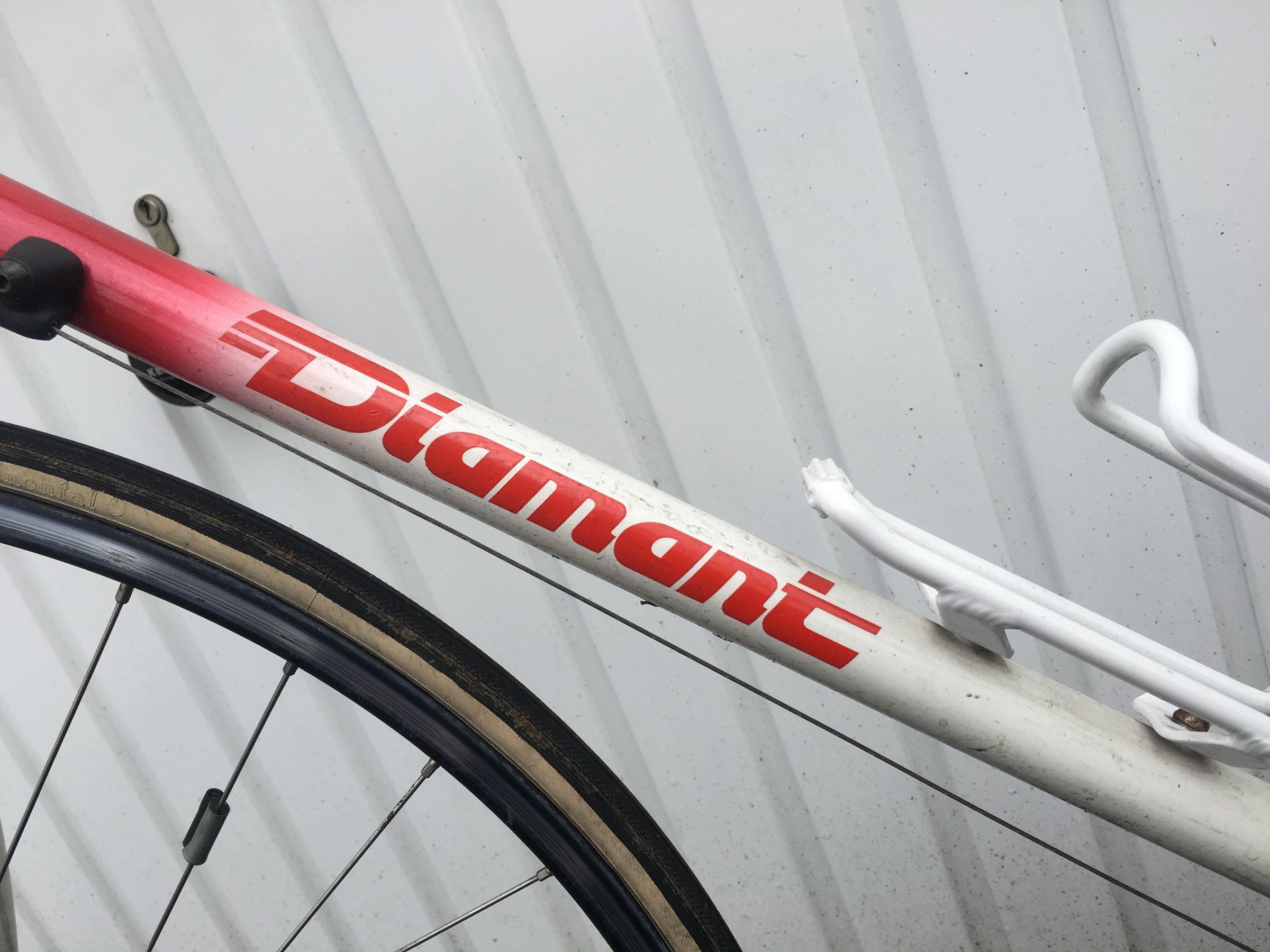

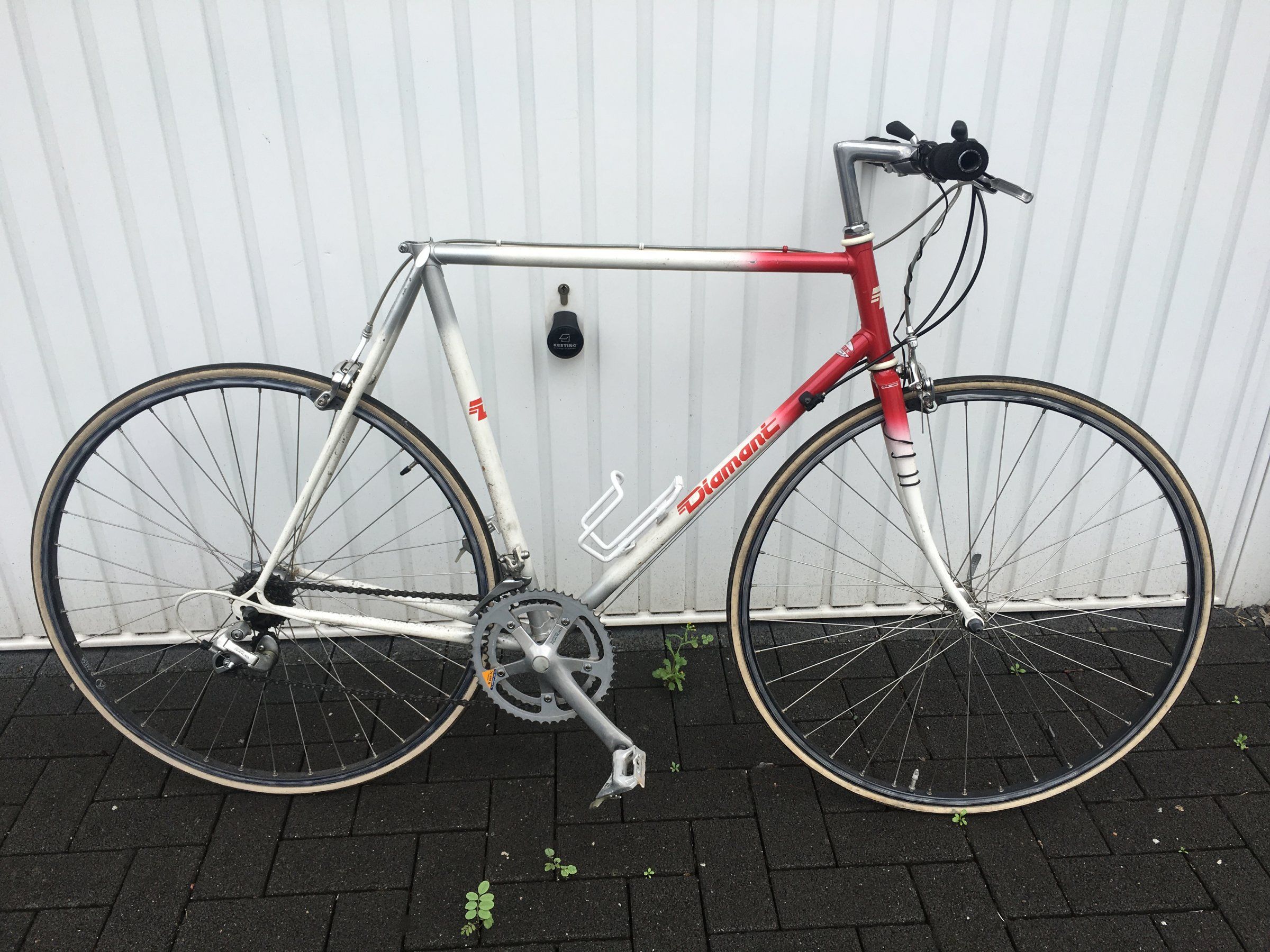

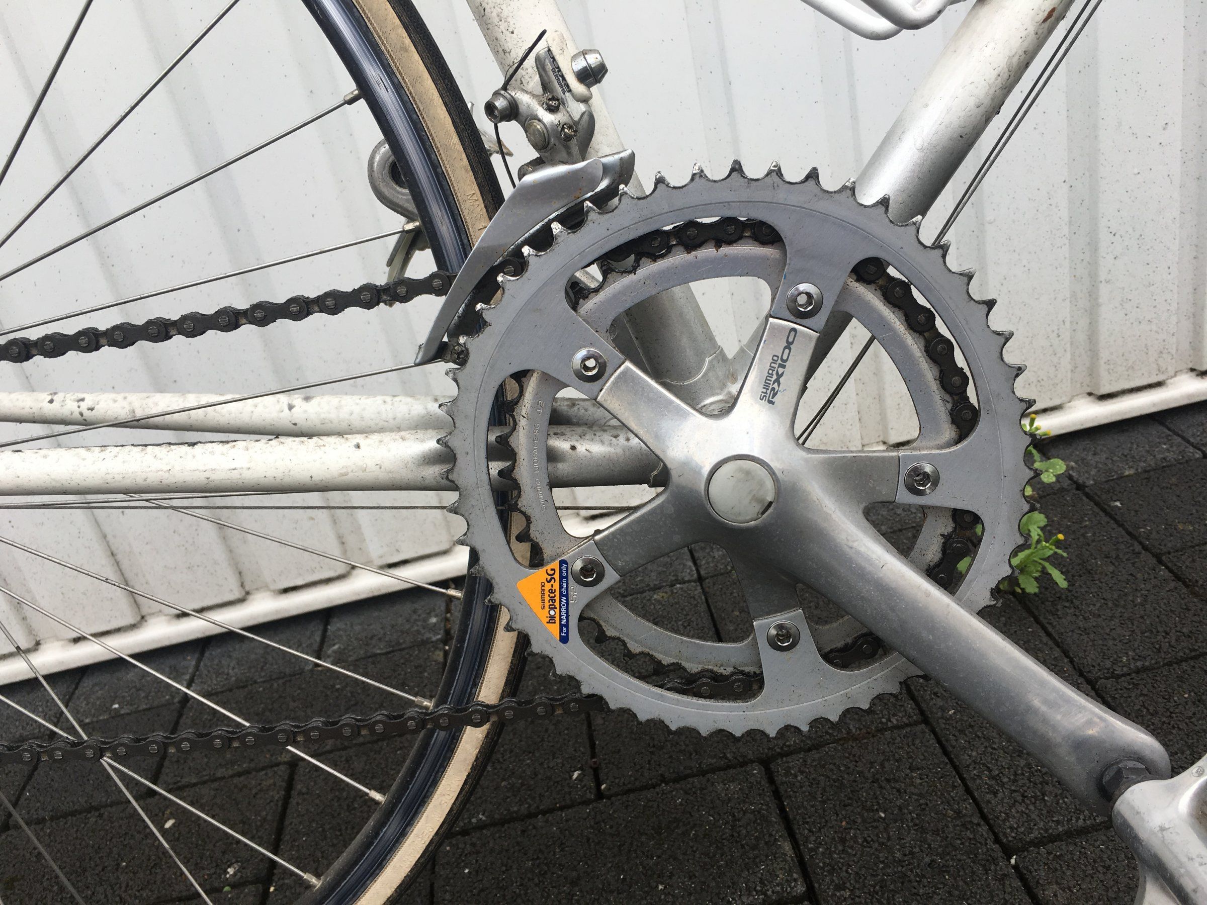

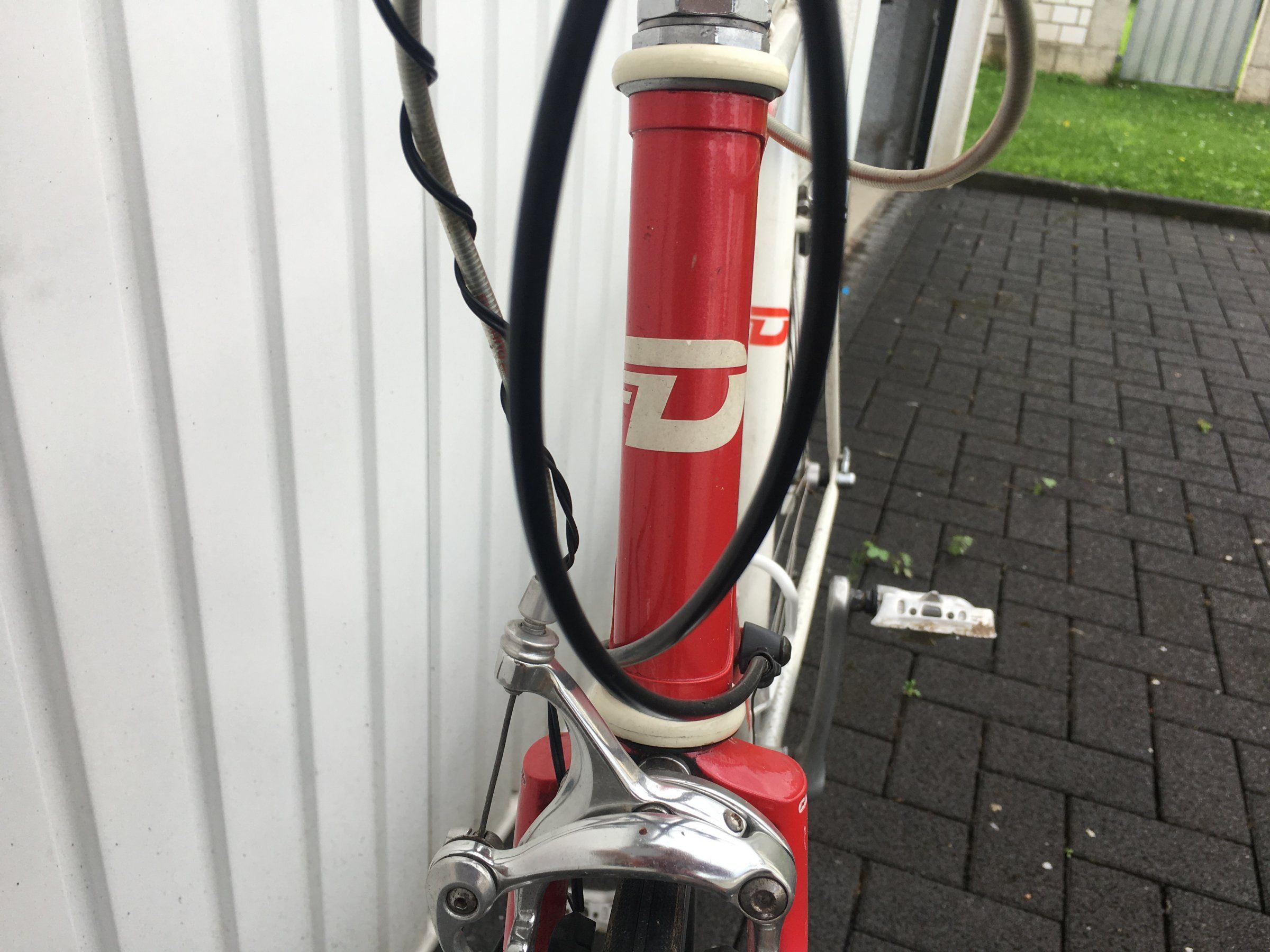

vor einiger Zeit habe ich dieses Diamant Rad von meinem Onkel bekommen, welches er sich in den 90ern für "viel Geld" kaufte. Wie man sieht wurde hier schon einiges umgebaut. Eigentlich wollte ich aber mal hier nachfragen, ob es sich um ein Original Diamant Rad handelt. Ich war mal in einem Radladen um die Ecke, und da sagte man mir, dass es von einer Firma aus Belgien sei. Leider kann ich auch keinerlei Seriennummer oder ähnliches auf dem Rahmen finden.
Wie kann man hier die Qualität vom Rahmen einschätzen? Würde sich hier ein Aufbau noch lohnen, um es entweder als Rennrad oder als Singlespeed für den Stadtgebrauch zu verwenden?
Schonmal vielen Dank!

Diamant aus Belgien sollte schon hin kommen. Qualität sollte gut sein... besser als die hier besprochenen Diamant Räder von nach 1970 aus Karl-Marx-Stadt. Die Teile sind von Shimano RX100? das ist nicht high end, sondern eher der Einstieg, aber funktioniert.
Wenn das Rad von der Größe passt: Sattel, nebst Sattelstange besorgen. Vielleicht noch Pedale. Montieren und losfahren.
SPORT FREI!
