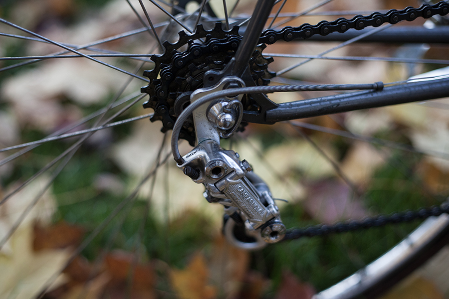

Mehr Schein als Sein - Modell 35 707 Anfang der 80er in neuem Gewand
Eine DA Gruppe, 1. Generation, in schwarz ist vielleicht zu viel schwarz.
Ich könnte mir vorstellen, den schönen silberfarbenen Rahmen mit Silber respektive Chrom zu komplettieren.
Das könnte so aussehen, auch wenn Teile fehlen am Bahnrad.
Und dann könnte man ein paar kleine Akzente in schwarz setzen, neben dem schwarzen Sattel *.
Vielleicht mit einer Campagnolo Super Record Gruppe 1. Generation.
Gruppe: http://velobase.com/ViewGroup.aspx?GroupID=796be6b8-f657-42ae-a2f5-be0b6ddb9bfe
Umwerfer: http://velobase.com/ViewComponent.aspx?ID=b9dff029-24a0-4a95-9ca0-7011828bd924&Enum=113
SchaltwerK: http://velobase.com/ViewComponent.aspx?ID=730a5eb4-32a7-467e-b519-70ac5dab88b6&Enum=108
Das könnte so aussehen.
