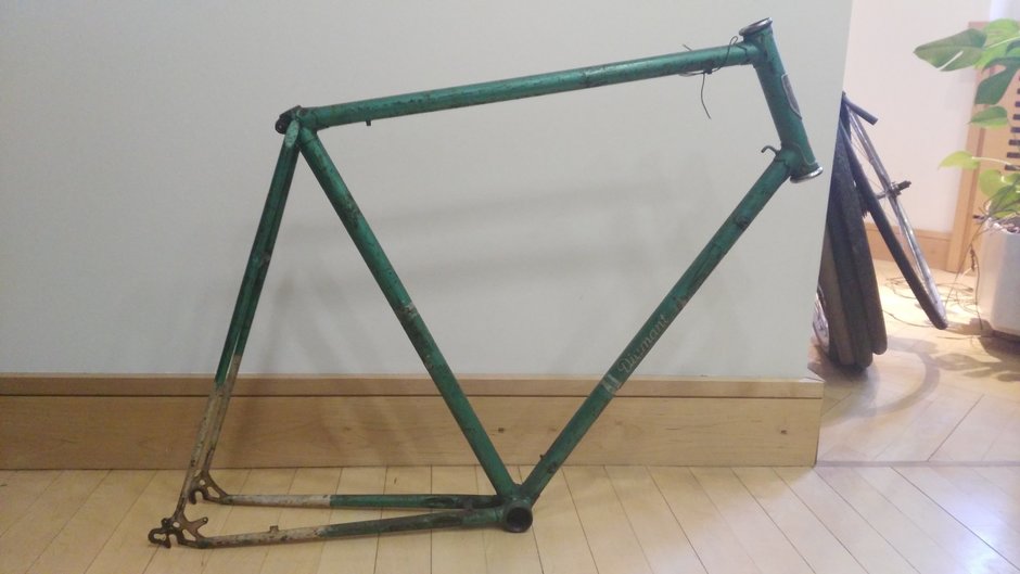

Ja zeige mal dein Rahmen
So habe ich es bekommen... vom nahen noch um einiges schlimmer... ich mache mich die Tage mal an die Lackpflege... hatte bisher nur ein Spühlibad gegeben und hier und da mit WD40 geschaut, ob noch was geht... und es geht noch was :) die weißen Socken hinten werde ich auch lassen... nettes Detail aus der Geschichte des Rahmens ;)

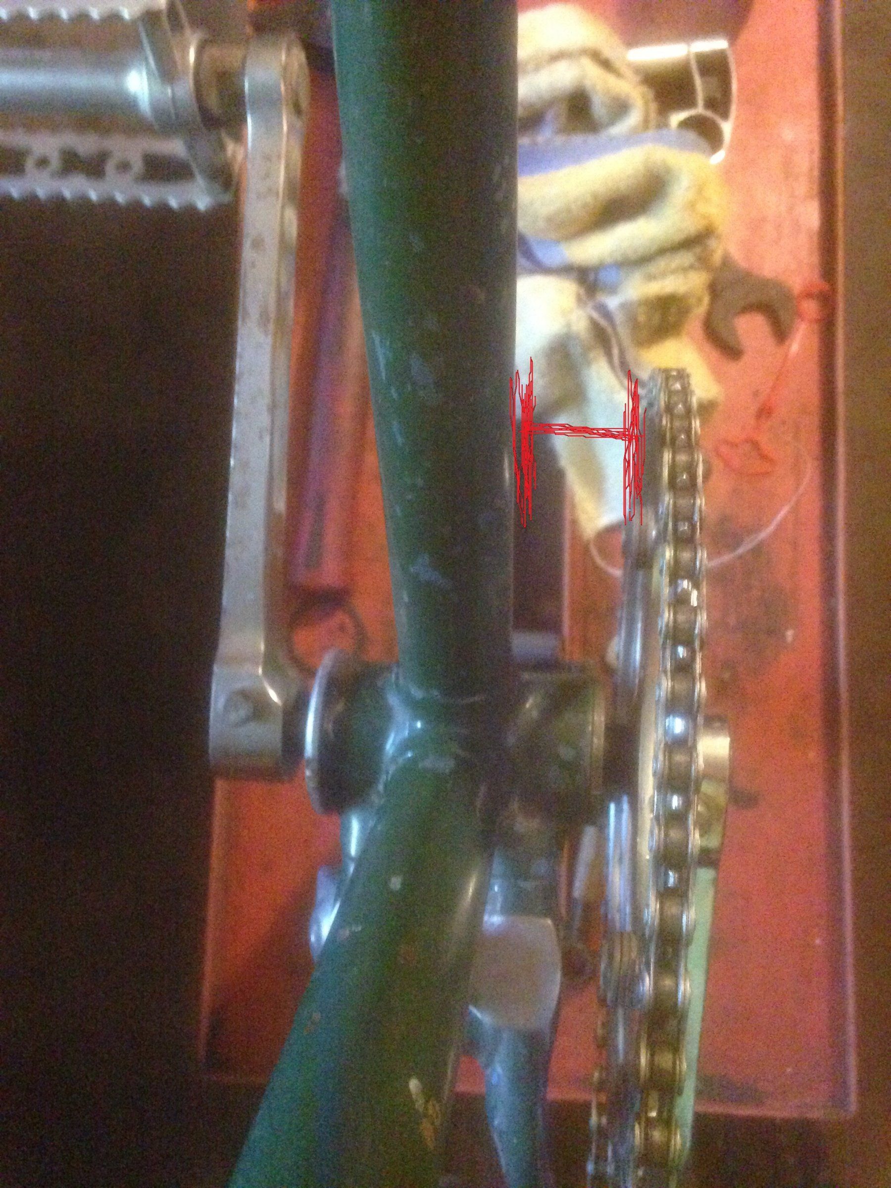

Hello again,
wahrscheinlich stell ich mich nur blöd an, aber ich schaffe keine vernünftige Kettenlinie bei dem Diamant von der Freundin.
Abhängig vom Kurbelstand ist die kette entweder bombenfest oder wackelt wie ein Pferdearsch.
Ich habe Kettenblatt und Kurbel auseinander gefriemelt, grade gemacht, wieder zusammengesetzt, auf die Achse gesetzt und trotzdem bleibt eine unsichere Kette...
Ich habe mal ein Bild angehangen. Der eingezeichnete Abstand ist so gut wie gleich, ein leichtes eiern bekomme ich nicht raus, aber es sind vielleicht +/- 2 mm.
Ist diese Varianz ausreichend, dass die Kette zwischen fest und lose wechselt? kette wechseln hatte ich noch als idee, wobei die alte noch nicht durchfällt in der Lehre...
Könnte der verwendete Kurbelkeil ursächlich sein? Da er nicht Achse und Kurbel richtig stellt und hier eine Varianz erzeugt oder ist das Quatsch?

welche länge der Welle hast Du verbaut? Rennrad- oder Sportradkurbel? Rennrad (2x5) mit Hohlwelle ist 122mm Lang. Bahnrad mit Hohlwelle ist125mm Lang. Sportrad müßte ich nochmal schauen.

Ich würde die Kette an verschiedenen Stellen mit der Lehre prüfen.
Für mich wäre die Kette.der Verursacher. Ansonsten eiert irgendwas. Der 2mm Ausschlag vom Kettenblatt sehe ich nicht als Grund. Läuft das Kettenblatt rund?

Ja, ich werd mal ne andere Kett aufziehen und dann sehen ob es besser wird.....
Gute frage. Ist nicht die original Achse und Tretlager, sondern weil die lagerschalen und die Achse schon durchgenudelt waren, hatte ich mich entschieden mal was neues zu probieren und eine gedichtetes Keiltretlager von Sunrace geholt. Da war die Welle aber sogar 136mm. Also ein ganz schön langer Bolzen...Die linke Kurbel guckt auch ganz schön drüber, aber ich wollte es halt mal probieren. Leider ist die Welle nicht ganz so präzise gearbeitet und linker und rechter Kurbelarm haben nicht 180° sondern vielleicht +/-10°. das ärgert mich bissel, aber ich glaube nicht, dass das die kettenführung negativ beeinflusst.
[...] nicht ganz so präzise gearbeitet und linker und rechter Kurbelarm haben nicht 180° sondern vielleicht +/-10°. das ärgert mich bissel, aber ich glaube nicht, dass das die kettenführung negativ beeinflusst.
Also ich würde hier als erstes einmal nachsehen ob die Tretlagerwelle krumm ist. Dann erst nach dem Kettenblatt und dann nach der Kette.

Ich hatte das Pferd natürlich von hinten aufgezäumt...
Kette gewechselt - nichts passiert
Kurbel wieder runter und Keil angeschliffen - nichts passiert
Glotzen aufgemacht --> Kettenblatt hat nen Höhenschlag und ist einigermaßen oval...(also so wie von momo1508 schon vorgeschlagen)... da keine Schaltung montiert ist, schwankt die Spannung der Kette...habe ich damit einen Vorgänger der Biopace-Geschichte? ;)
Ein neues Kettenblatt drauf gedemmelt und heute soll auch ne neue Kette folgen. mal sehen.

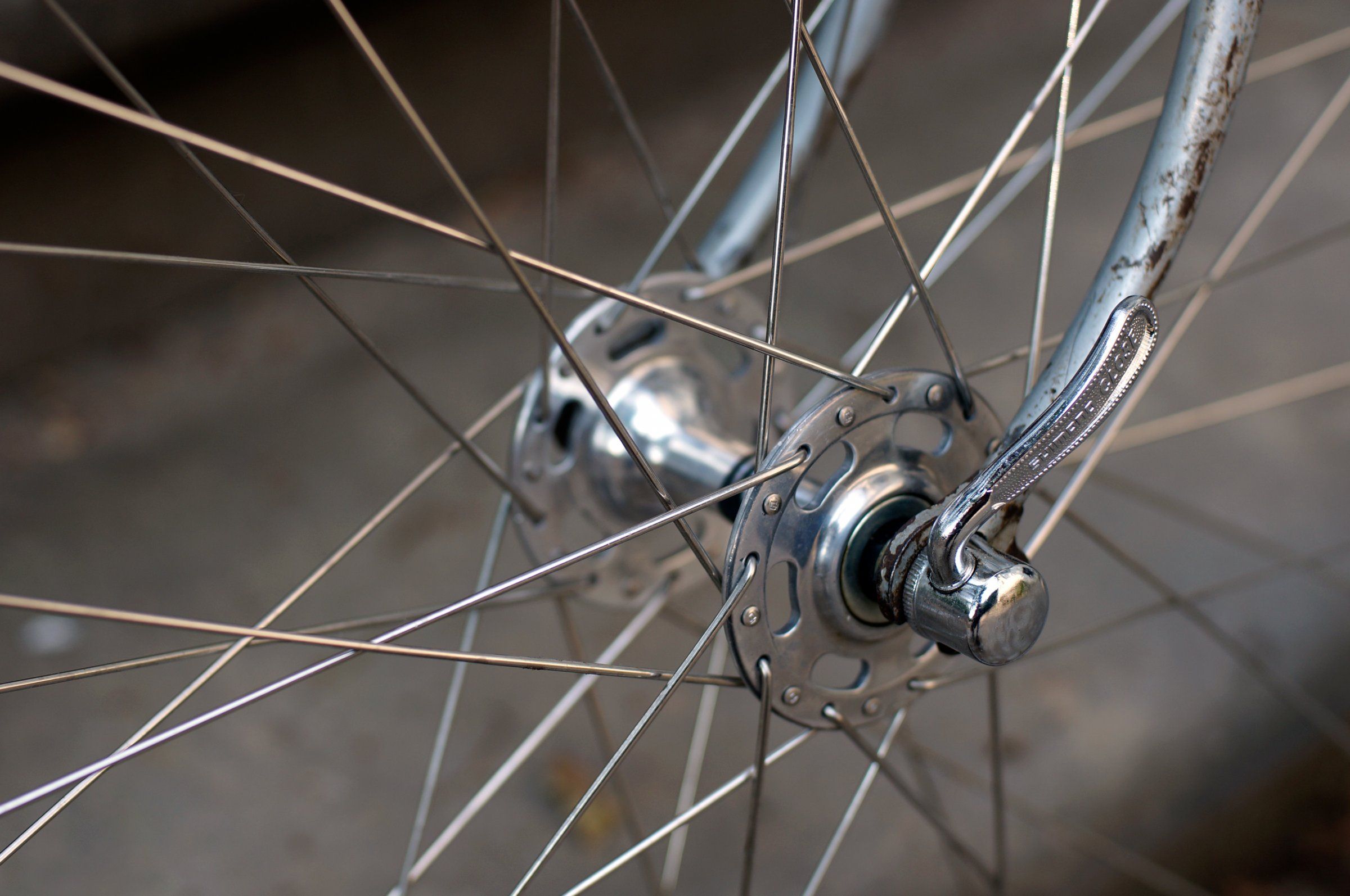

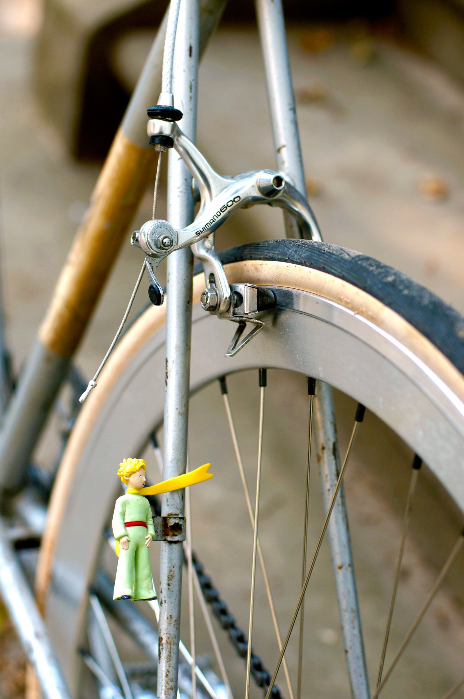

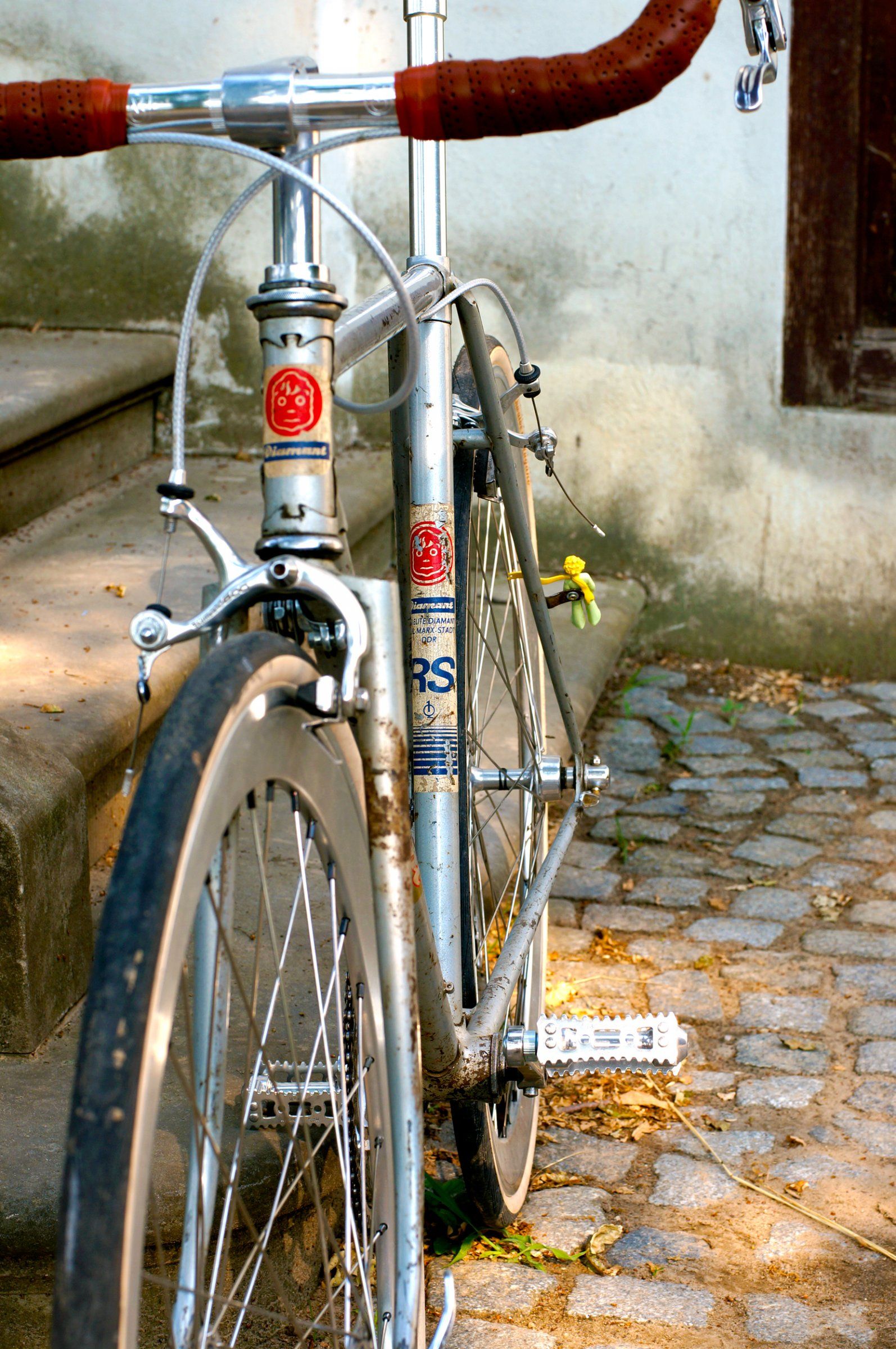

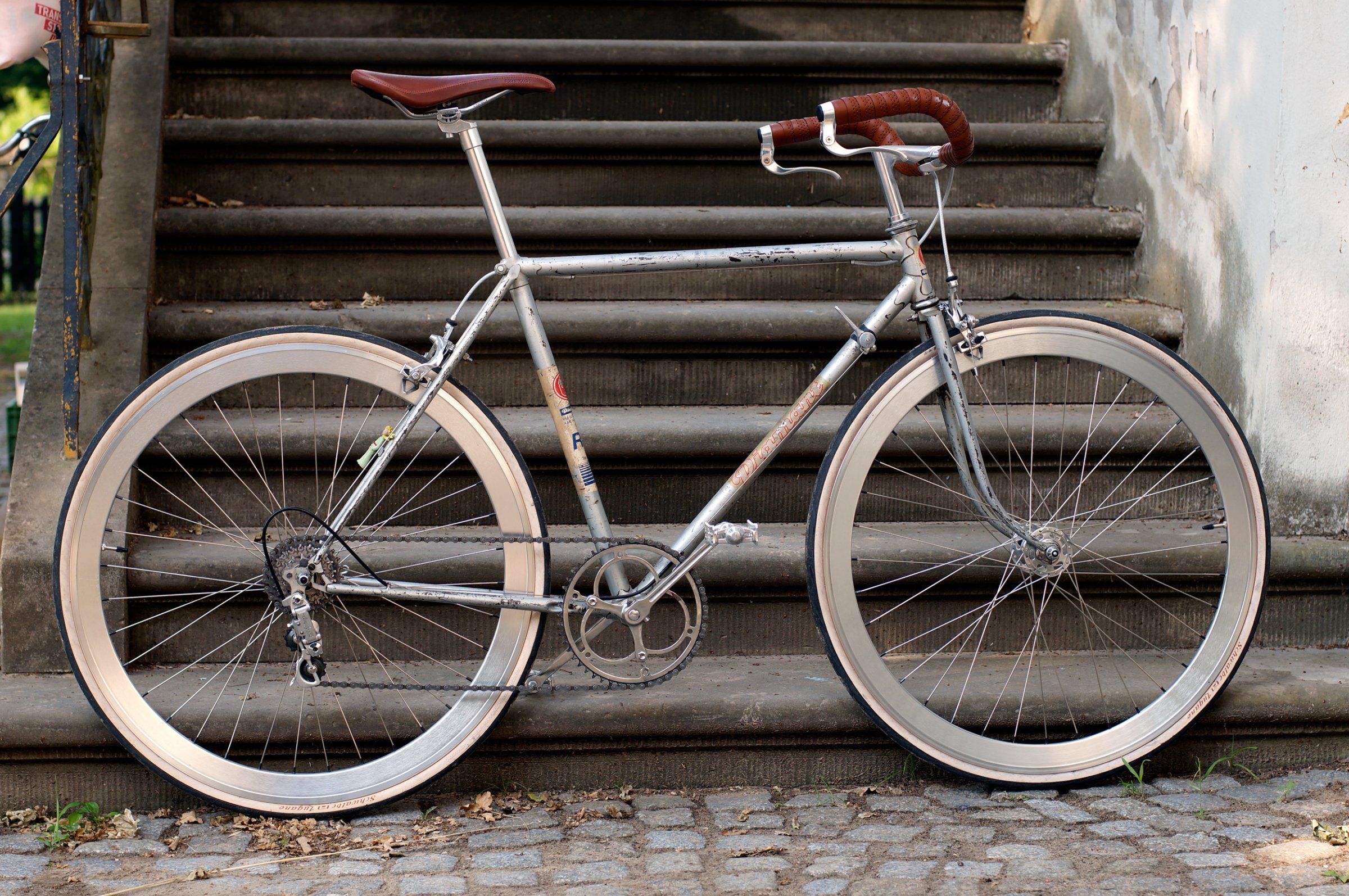

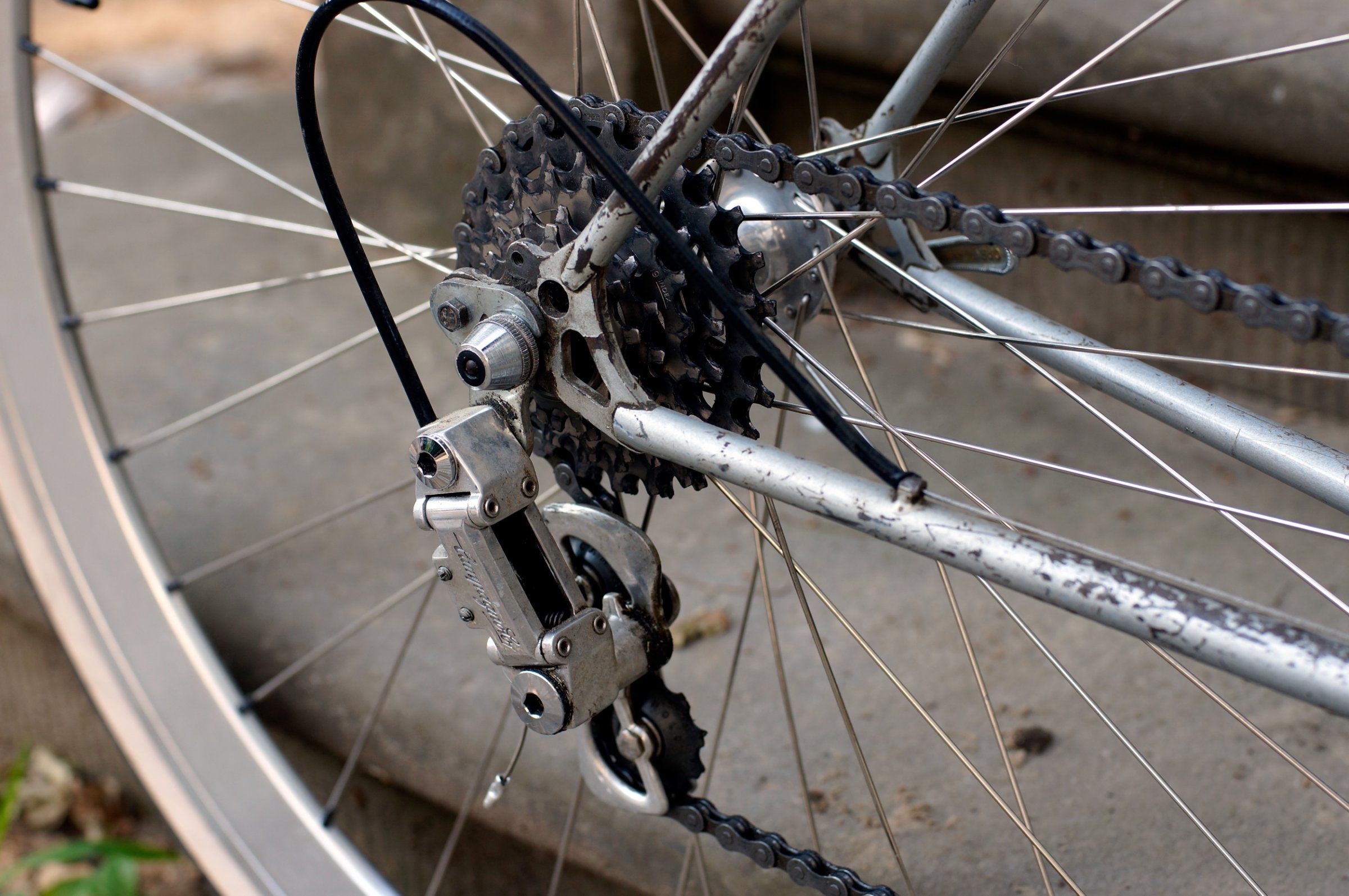

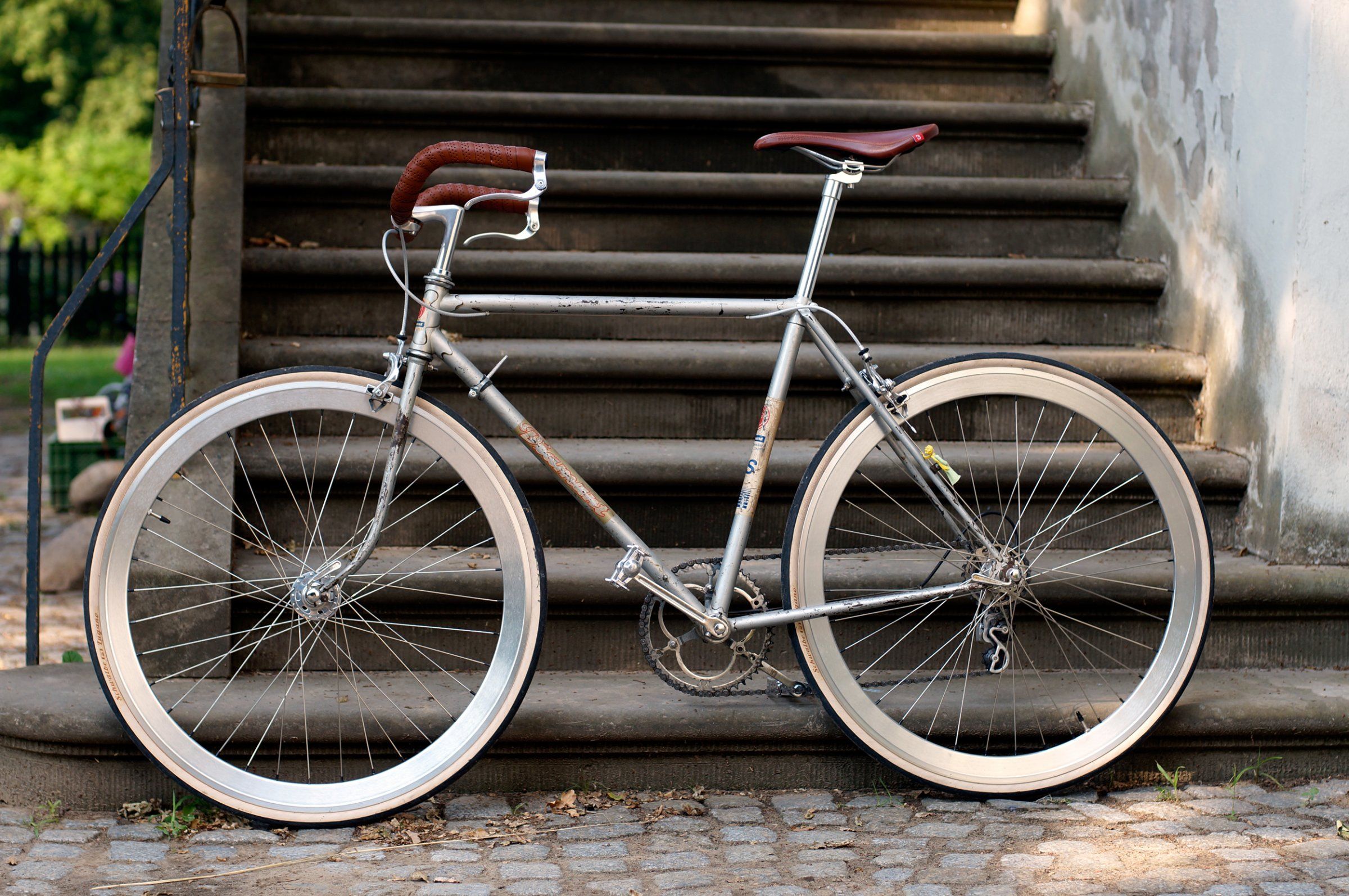

auch auf die gefahr hin, dass mich die hardcore-traditionalisten auf dem diamant-zoni-scheiterhaufen zerren wollen, poste ich mal ein paar bilder von meinem neuen projekt. ein cafe-racer bestehend aus nem 52iger rahmen aus den 80igern (mir eigentlich zu klein aber dafür günstig bekommen), h+son felgen mit alten shimano 600 naben eingespeicht (hochflanschnabe vorn nos), campagnolo 990 schaltung und single shifter, shimano 600 bremsen und velo-orange lenker. wildes sammelsurium, aber zeitlich passen die wesentlichen komponenten irgendwie zusammen. die campa schaltung ähnelt der tectron, die an den späten rennrädern verbaut war. fährt sich fast von selbst und "rücken" hab ich damit auch nicht mehr. der rahmen hat ordentlich was auf dem buckel, aber gerade das macht ihn im zusammenspiel mit den neuen felgen interessant, gemäß der devise "bewährtes erhaltend nach vorne schauen".
Anhang anzeigen 568892 Anhang anzeigen 568893 Anhang anzeigen 568894 Anhang anzeigen 568895 Anhang anzeigen 568896 Anhang anzeigen 568897 Anhang anzeigen 568898
Witzig und irgendwie...charmant
