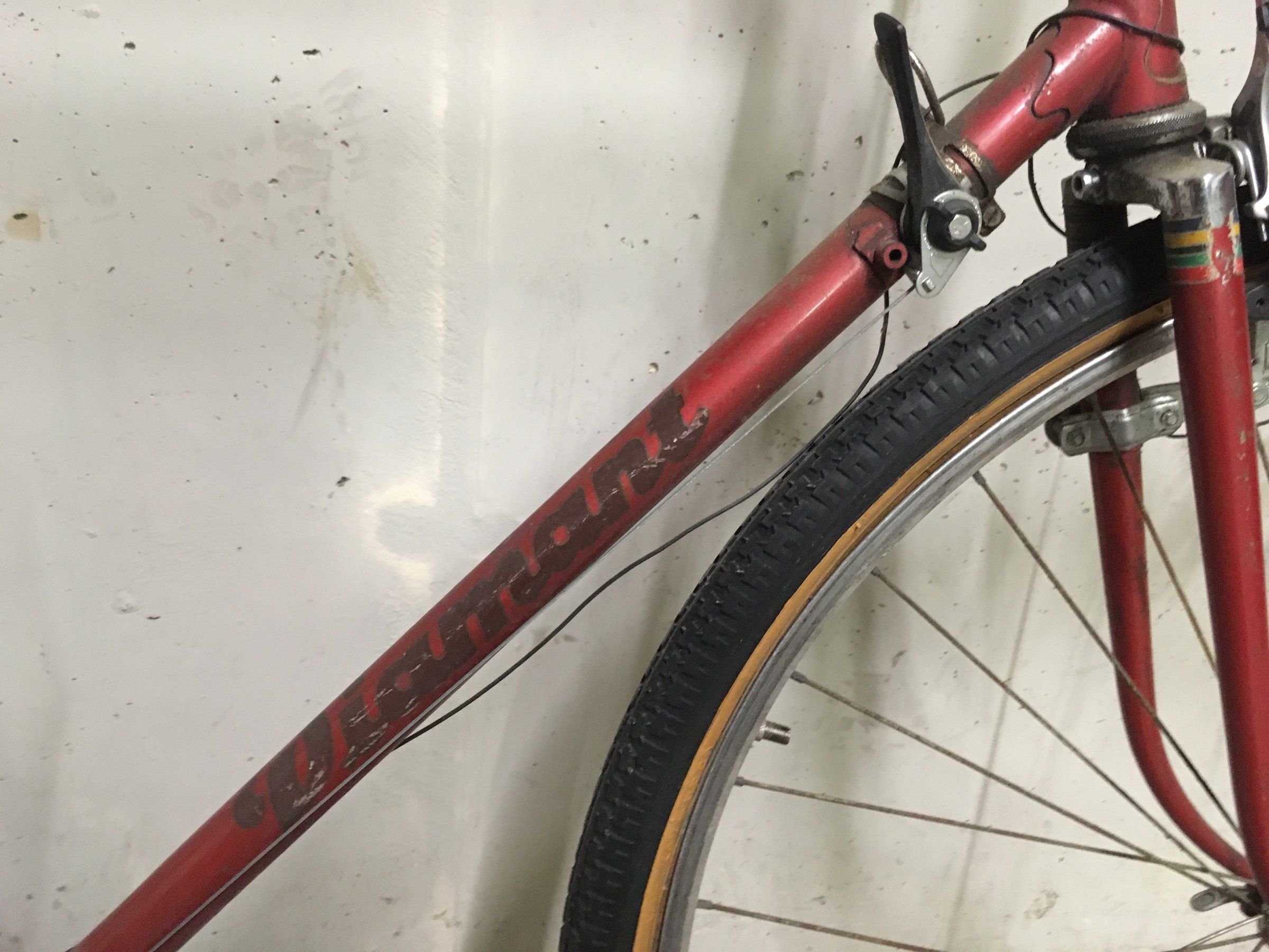

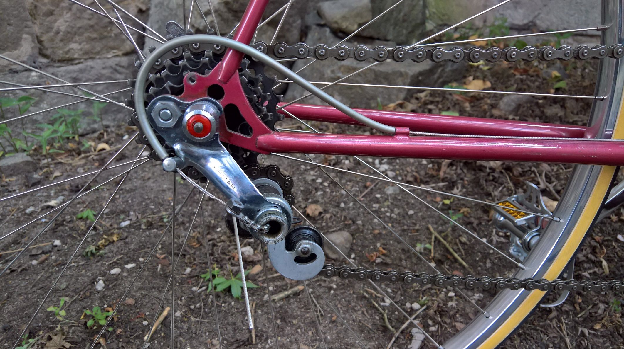

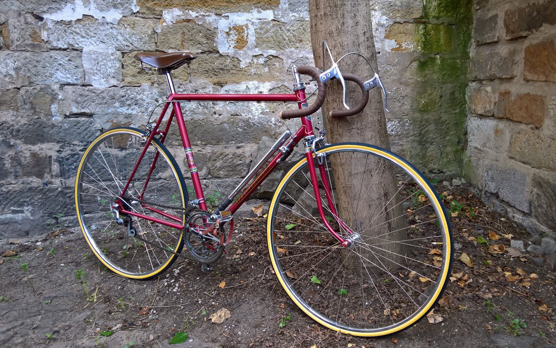

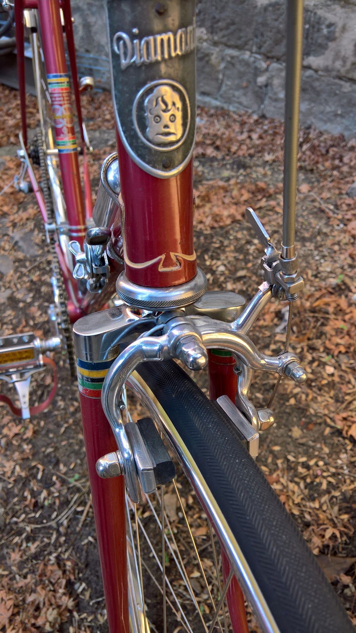

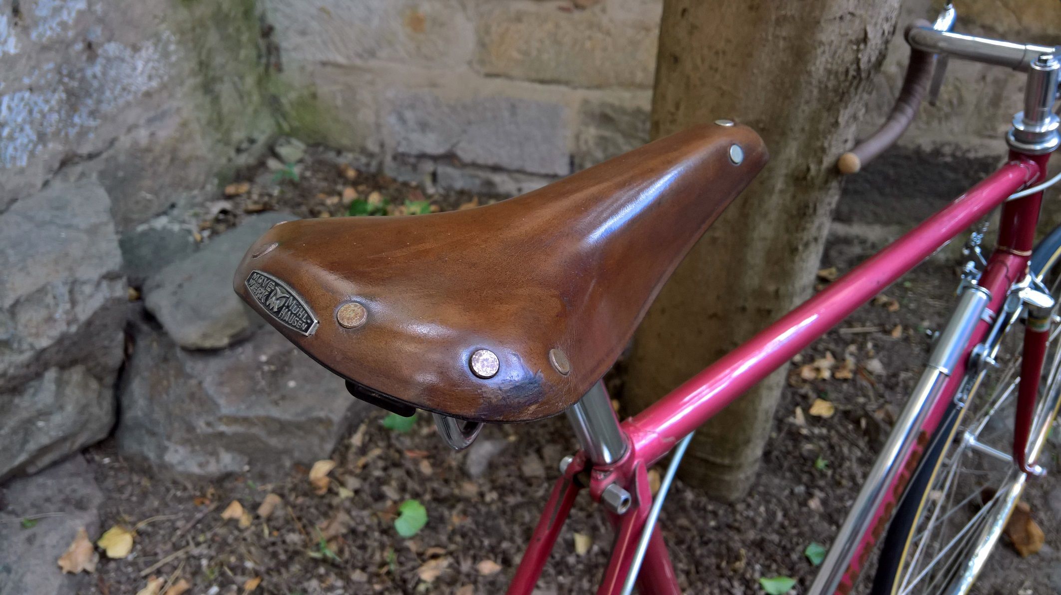

Ich habe hier einen Diamant von 1989, bin mir aber nicht sicher, ob es wirklich ein Rubin ist. Geschmiedete Ausfaller, gekürzte Kettenstreben passt. Allerdings keine Flaschenhaltergewinde und anderer Bremssteg, etc. Gibt es da Meinungen zu?
https://flic.kr/p/LrEKNR
Würde auf RBL wetten. Schau mal die hinteren Ausfaller genau an ... mit bissl Glück findeste noch das RBL Logo.
100% kein Rubin.

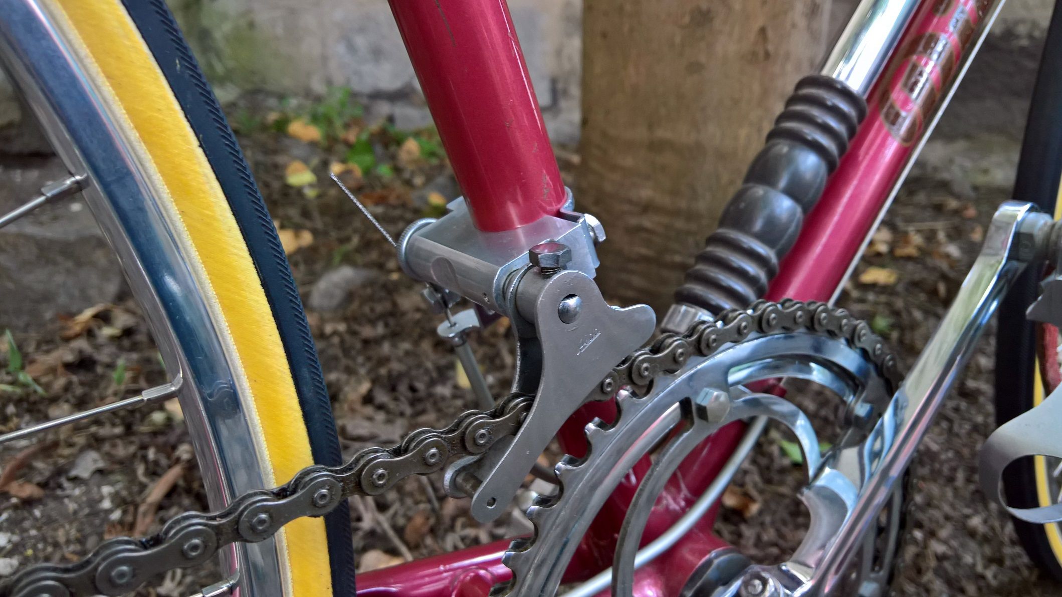

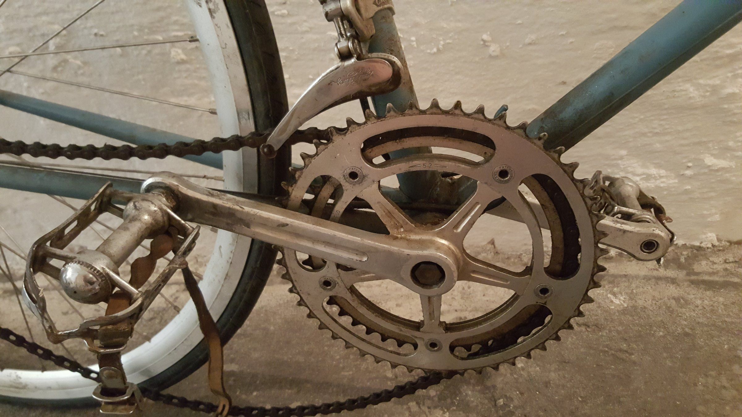

Mein alter Herr hat mir heute dieses Rad überlassen. Er hat es irgendwann in den frühen Sechszigern neu gekauft. Leider ist der Zustand erbärmlich. Es gibt ausser ein paar Riemenpedalen auch keine weiteren Teile dazu.
So richtig original ist da wohl nichts mehr. Die vordere Bremse und der Vorbau gehen ja mal garnicht. Über der Einfachkurbel ist eine Umwerferschelle :confused: Da werde ich hier öfter mal Rat einholen um das Rad wieder flott zu bekommen o_O
1962er Rennmaschine in rot ... sehr seltene Farbe. Glückwunsch. Verdient meiner Meinung nach einen periodengerechten Aufbau ...
edit: Falls du es periodenkorrekt aufbauen willst, kannst du schon mal alles ausser dem Rahmenset, der Sattelstütze, der Kurbel und dem Flaschenhalter abbauen und wegschmeißen oder beiseite legen.

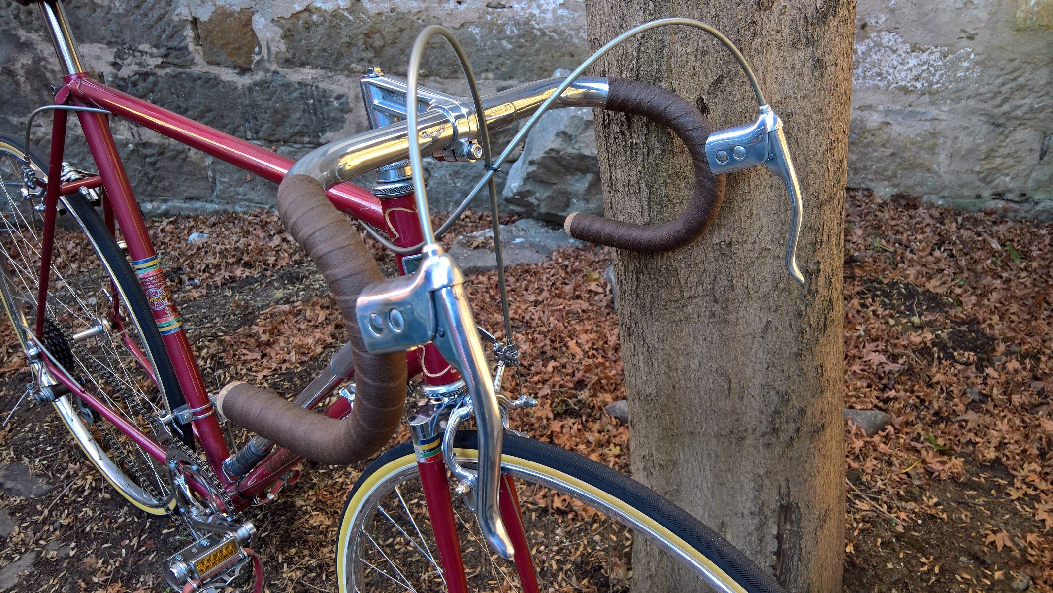

Original und selten ist auch noch der Lenker mit den Doppelbolzenbremshebeln, wenn ich das richtig sehe.
Die "Schelle" über dem Kettenblatt ist ein Kettenleitblech, das seinerzeit montiert wurde, wenn das Rad nur hinten eine Schaltung hatte. Hier komplett:

Wie sehen die Schalthebelsockel aus? Wenn auf beiden Seiten noch Lack und keine blanken Stellen sind, hatte das Rad ab Werk keine Schaltung und so könnte man es auch wieder aufbauen. Modelle 35 701 bzw. 705 sieht man eher selten, obwohl am einfachsten aufzubauen, weil man nicht ewig nach guten Schaltungsteilen suchen muss.

Hatte auch schon überlegt, ob der Lenker nebst Hebeln noch original sein könnte. Falls ja, eine Sorge weniger. Aufbau als 701 finde ich gut ... sieht man viel zu selten.

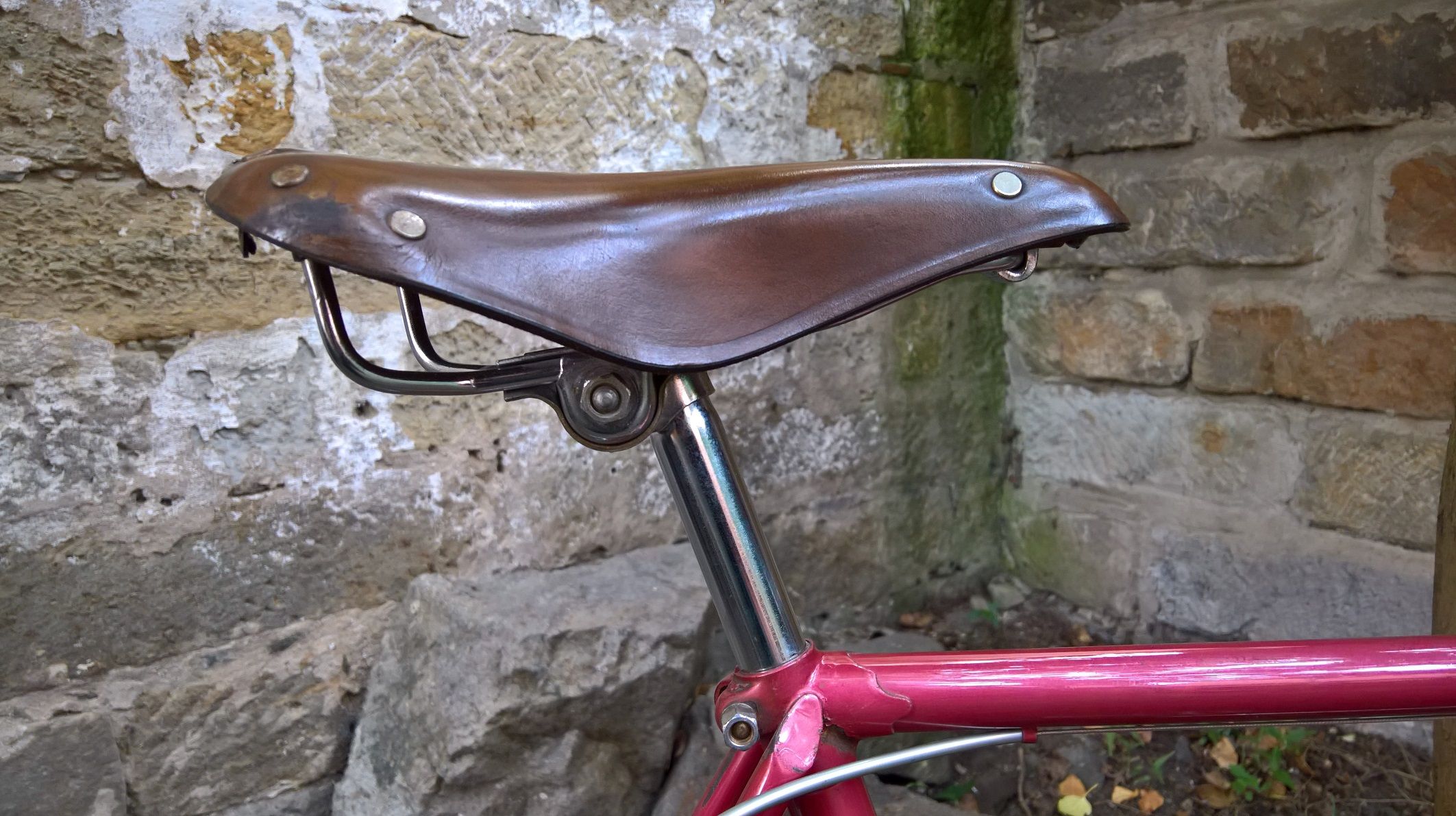

Es ist dein Fahrrad und du kannst damit machen was du willst ... aber du hast ja nun mitbekommen, dass du da ein schönes Rahmenset hast. Schau dir mal die technischen Spezifikationen des Modells 701 an, wie @Mr._Tonzy_Linder schon geschrieben hat. Das ist kein Hexenwerk, da braucht´s keine "low Budget Teile". Das Rahmenset mit Kurbel ist da, Steuersatz und Tretlager fetten. Bremsen suchst nach Alda mit Schnellentspanner. Sattel ist ein normaler Möve Rennsattel, da geht auch einer ohne Möve Schild. Lenker und Bremshebel haste, passender Grünert Vorbau ist billig zu kriegen. Dann noch Kette und Laufräder, fertig. Laufräder waren original mit Schlauchreifen. Wenn du das Rad im Alltag verwenden willst - was absolut schade wäre - dann sind Schlauchreifen nicht unbedingt erste Wahl. Aber auch Laufräder vom Diamant Sportrad, für Draht- oder Faltreifen kann man hier verwenden.

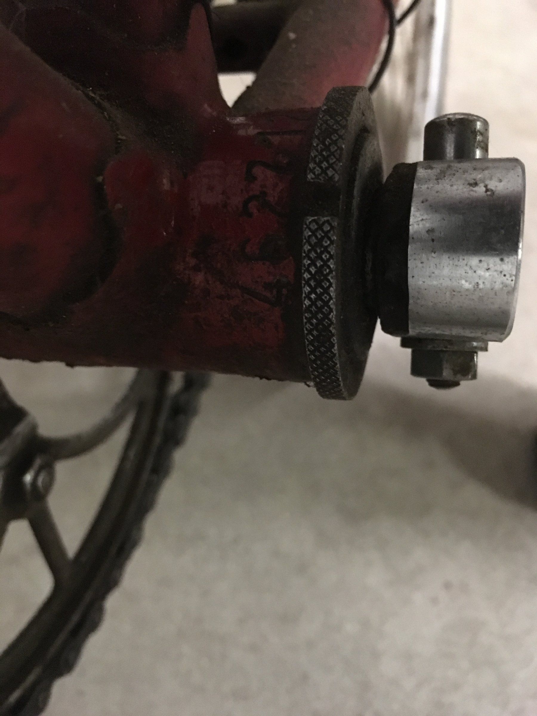

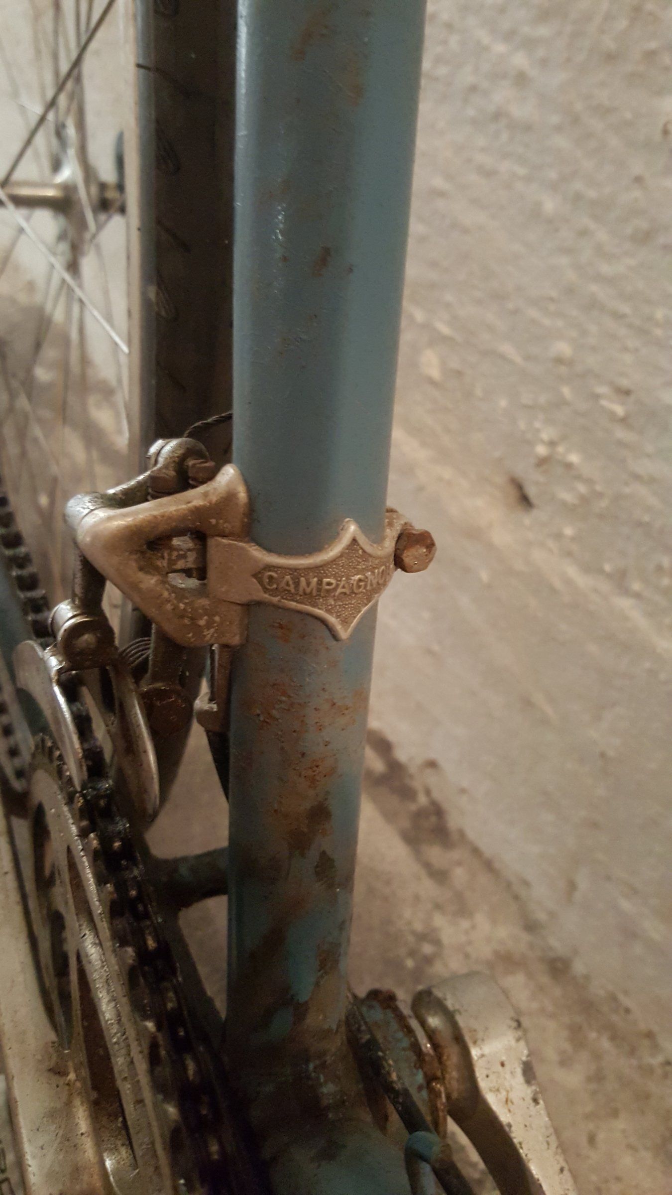

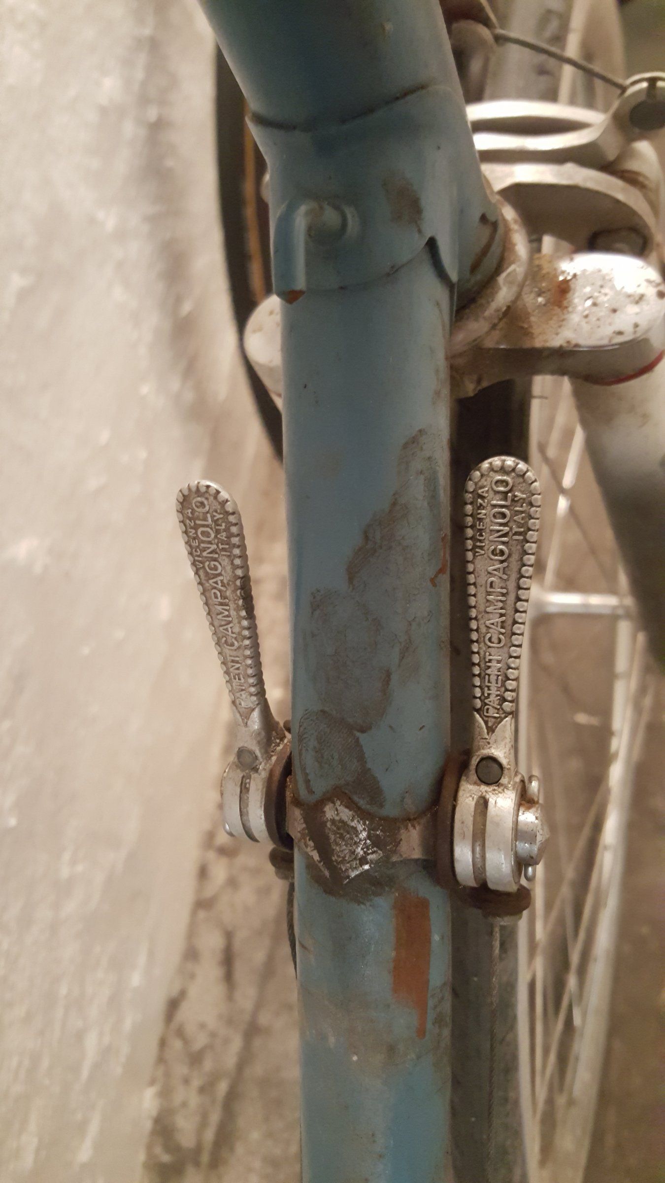

So und nun zum Diamant 167.

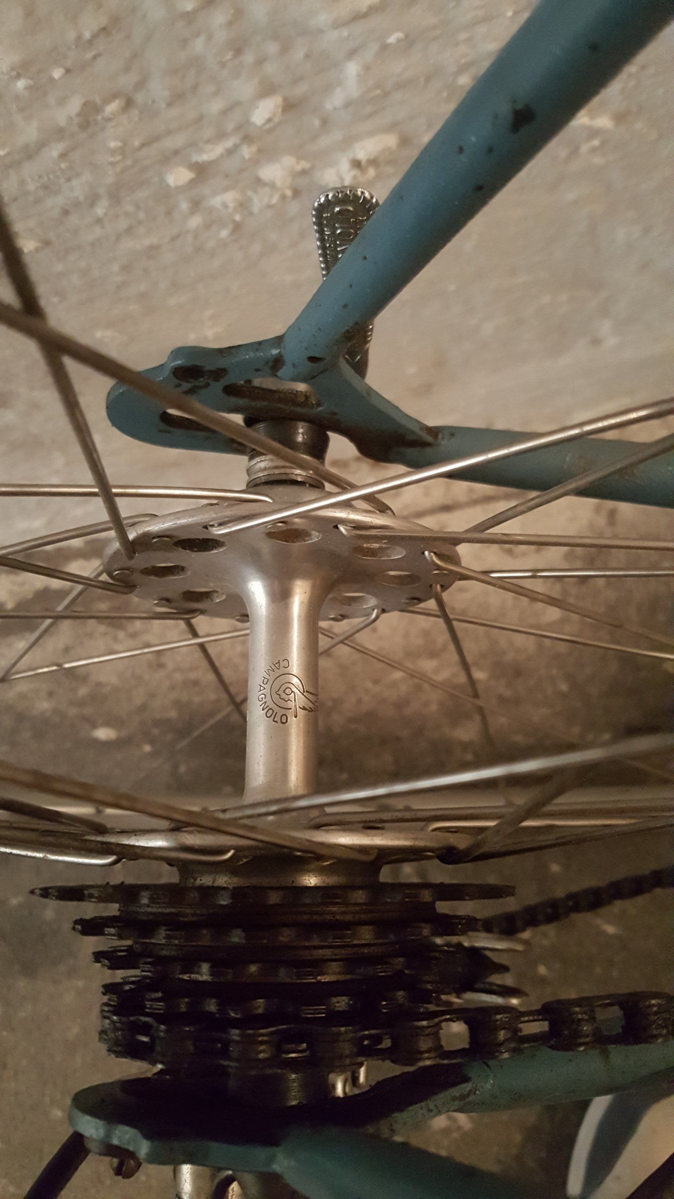

Plan ist komplett zerlegen, Teile reinigen, Rahmen strahlen und dann neu lackieren & dann als Singlespeed aufbauen.
Leider ist der Winkel für den Rückstrahler abgebrochen und auf den Rahmen ist so viel Lack das man nichts von der Rahmennummer erkennen kann.
Nun mal paar Foto's:

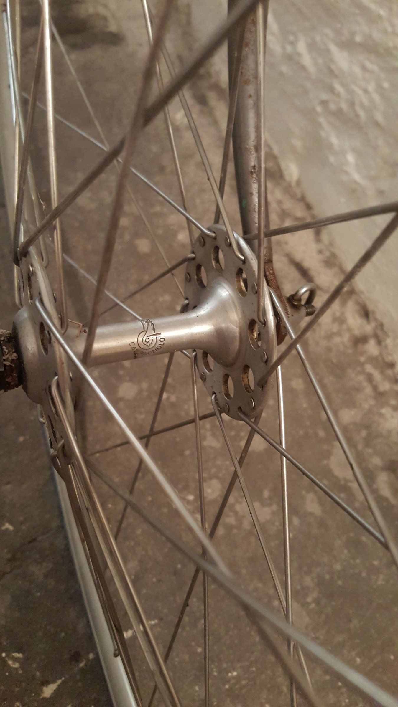

Campagnolo Tipo Naben
Anhang anzeigen 582798 Anhang anzeigen 582799

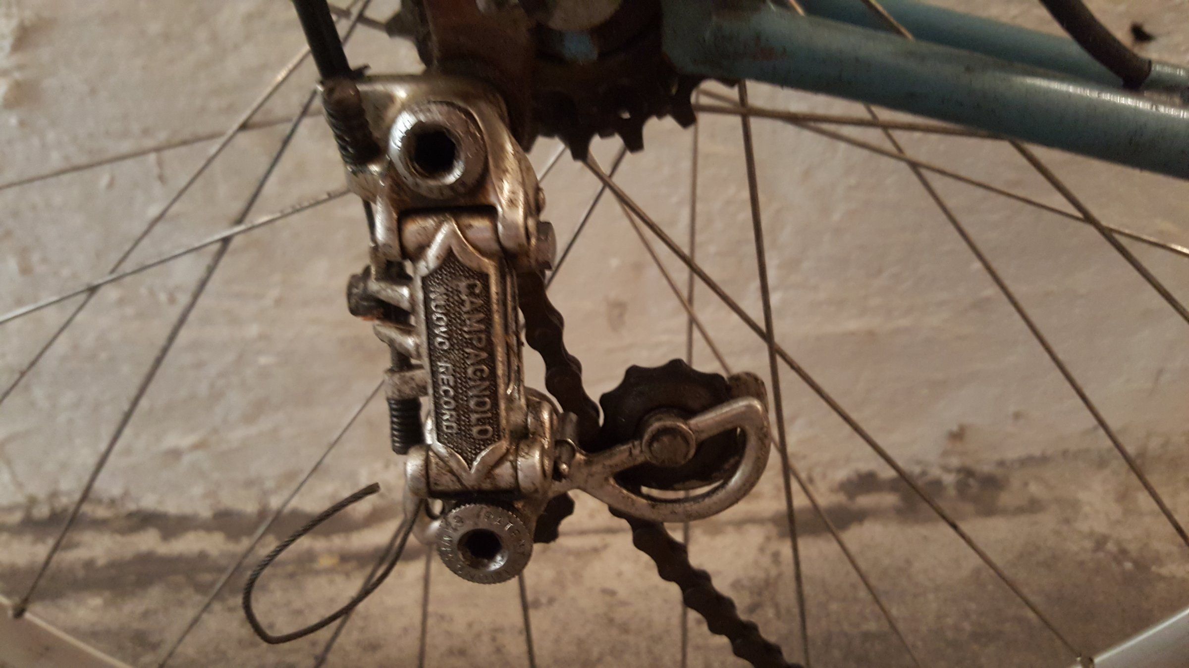

Campagnolo Nuovo Schaltwerk, Umwerfer, Schalthebel (Federspannung ist da), Kurbel & PedalenAnhang anzeigen 582801 Anhang anzeigen 582800 Anhang anzeigen 582804 Anhang anzeigen 582802 Anhang anzeigen 582803
Pivo Vorbau & Weinmann Bremsen (Hoods sehen noch erstäunlich gut aus)
Anhang anzeigen 582805 Anhang anzeigen 582806 Anhang anzeigen 582807

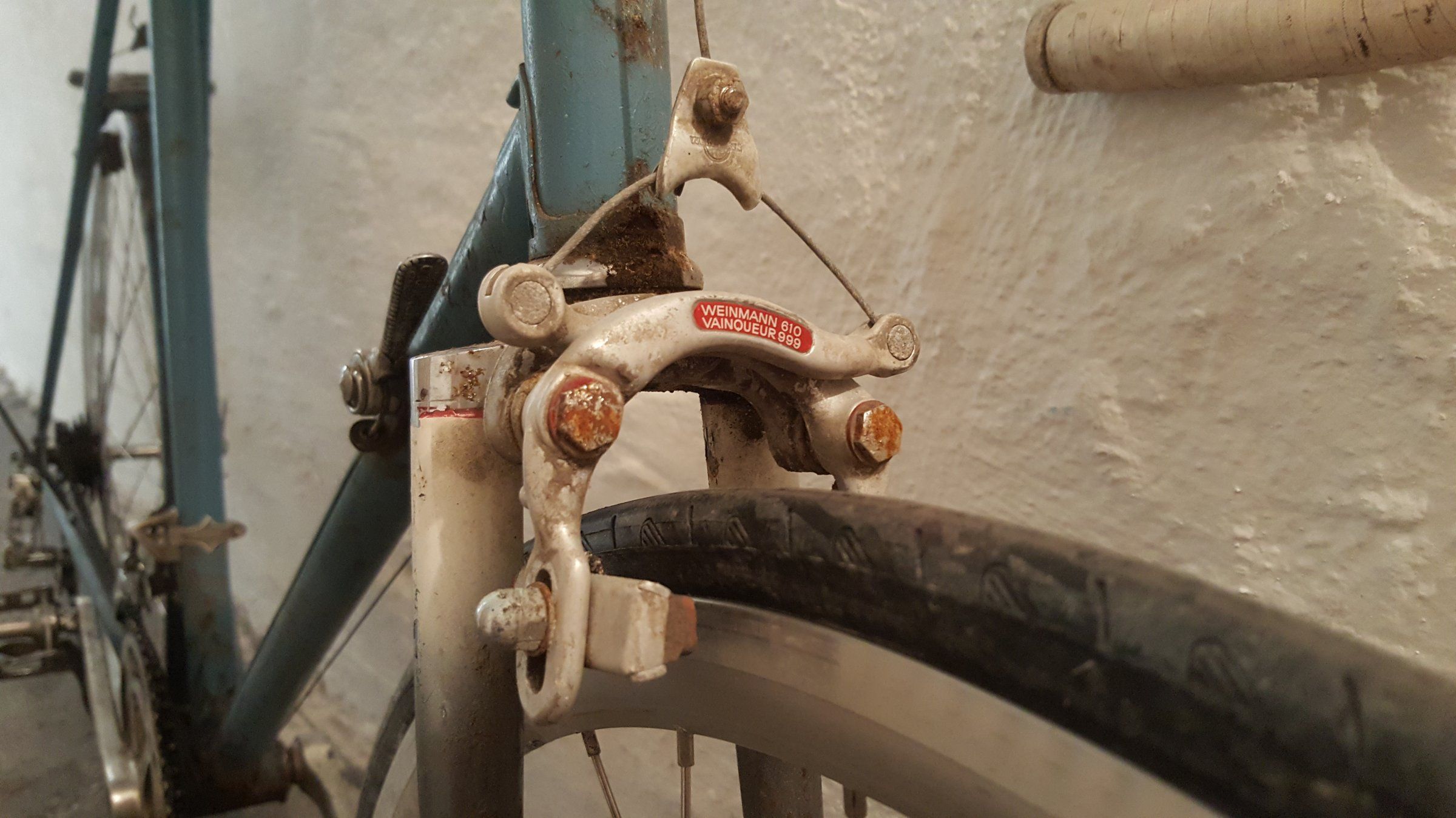

Guten Abend.
Also fals es jemanden interessiert, die Rahmennummer beginnt mit 326, also Baujahr 1957.
Vom Orginallack ist leider nicht's mehr da, Metall, Rost, Grundierung, Blau... in der Reihenfolge.
Mal sehen was daraus noch wird.
Ich halte Euch auf dem Laufenden.
:daumen:

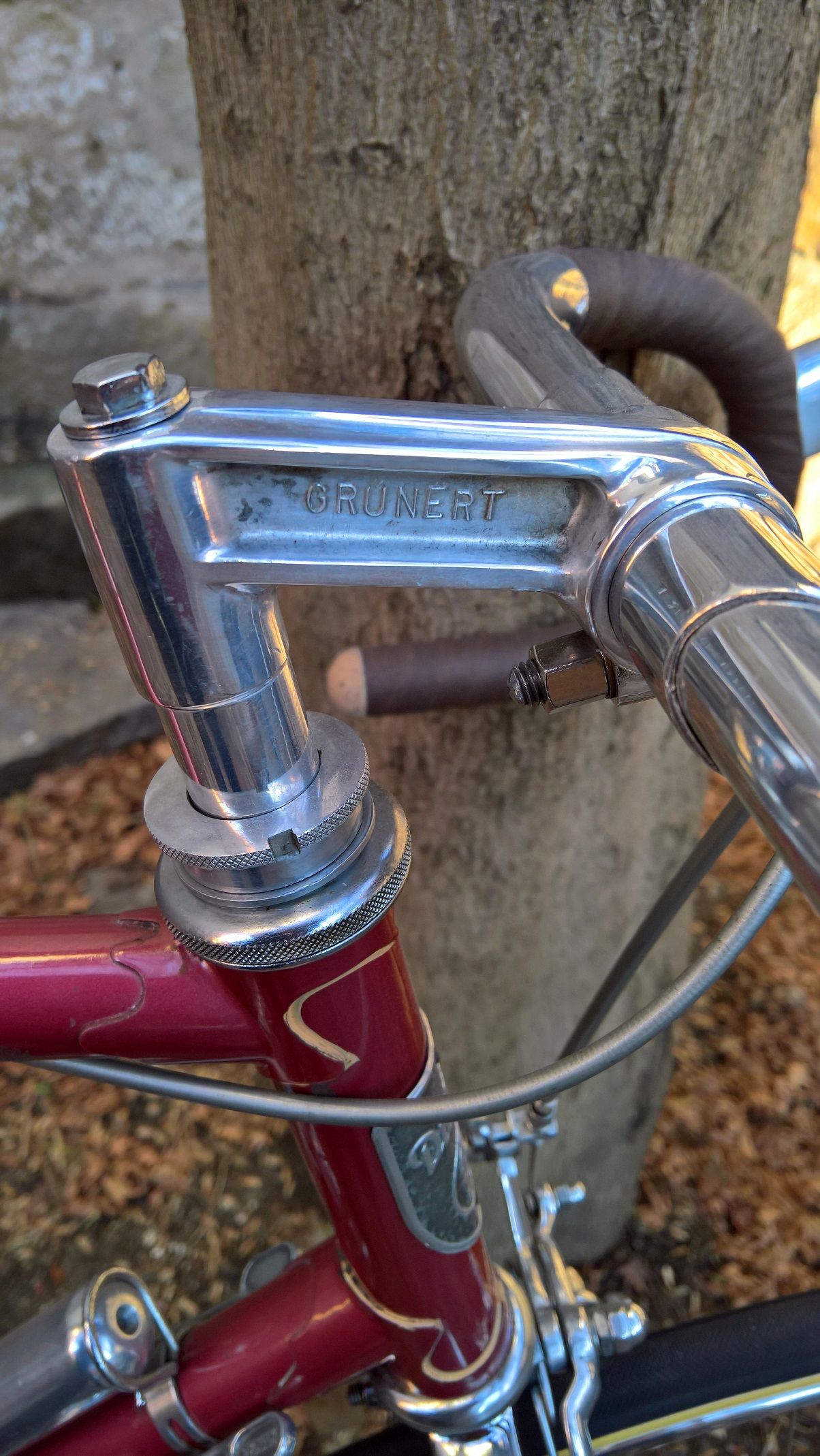

Ich habe da mal eine Frage an die Diamantenfachleute.
Wie bekomme ich denn diese Bremsgriffe heile vom Lenker runter? Sonst lässt sich ja der Lenker garnicht in den Grünert einfädeln.
