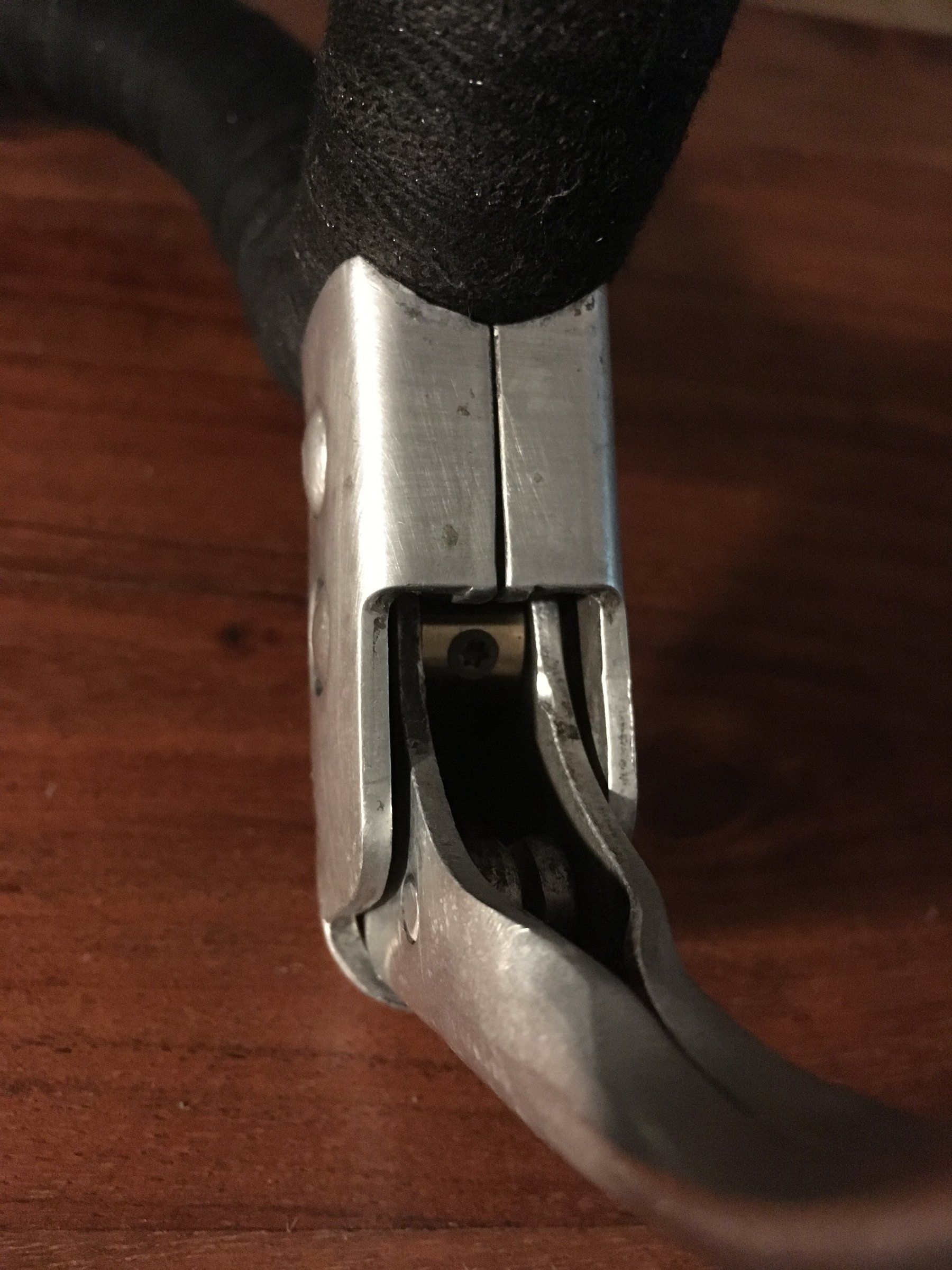

Ich habe gegenüber den Doppelbolzenhebeln auch eher gemischte Gefühle.
Zum einen teile ich die Meinung des Sportfreundes M167.
Andererseits lockert sich mein linker Hebel von Zeit zu Zeit. Den Hebel-Bolzen zu entfernen, um an die Verschraubung zu gelangen, ist eine doch recht fummelige, nervige Angelegenheit, bei der mir auch schonmal die sprichwörtliche Hutschnur reißen kann.
Wie alles im Leben, haben eben auch diese Bremshebel positive UND negative Eigenheiten.
Die Halteklammern fehlen zum Glück an meinem Rad nicht. Zum angenehmeren Handling habe ich allerdings die Hebel umwickelt, was, im Nebeneffekt, durchaus eine vorübergehende Fixierung des Bolzens ohne Klammer mit sich bringen könnte ..

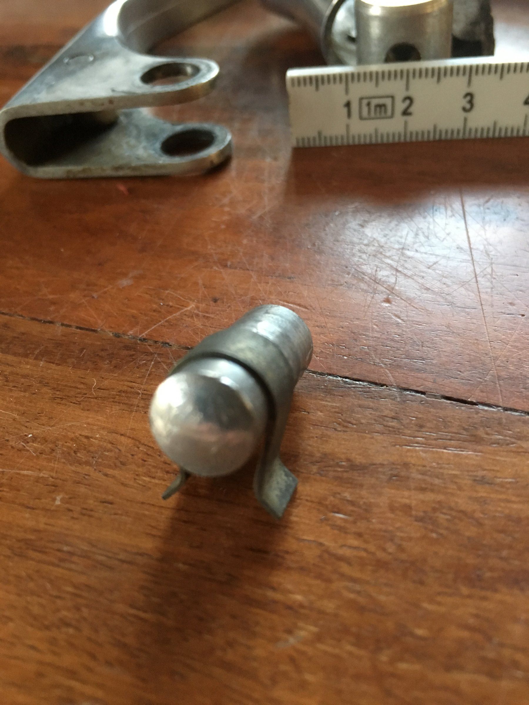

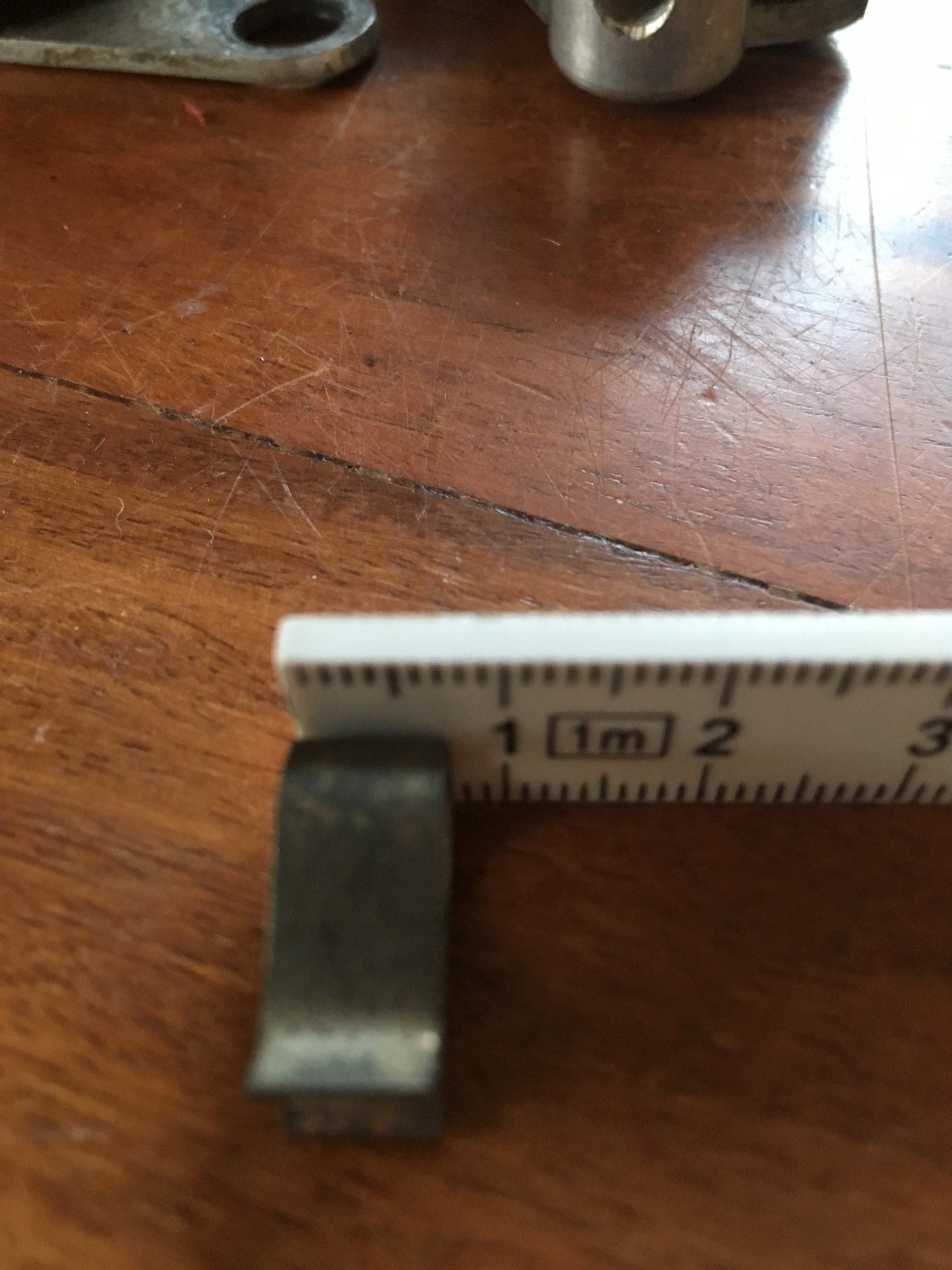

Als erstes ist mir das hier eingefallen. Müsste man noch die Kerbe reinarbeiten, aber sitz schon so recht stramm. Ein Freund aus der Metallverarbeitung hat sich mal meiner kaputten Klammern angenommen. Bin optimistisch das ich meine Bremshebel wieder montieren kann. Ein Tipp für Felgen bräuchte ich noch. Die Vordere läuft noch gut rund, aber bei der Hinterradfelge ist die Flanke schon echt krum.
Besten Dank
Als erstes ist mir das hier eingefallen. Müsste man noch die Kerbe reinarbeiten, aber sitz schon so recht stramm. Ein Freund aus der Metallverarbeitung hat sich mal meiner kaputten Klammern angenommen. Bin optimistisch das ich meine Bremshebel wieder montieren kann. Anhang anzeigen 595140 Anhang anzeigen 595141 Anhang anzeigen 595142
Könntest Du denn vielleicht Deinen Spezl zu einer Kleinserie dieser Klammern überreden? Ich könnte noch 4 Stck. mindestens gebrauchen. ;):bier:
Natürlich macht er, falls er es hinbekommt, mehr als 2 Stück ;)

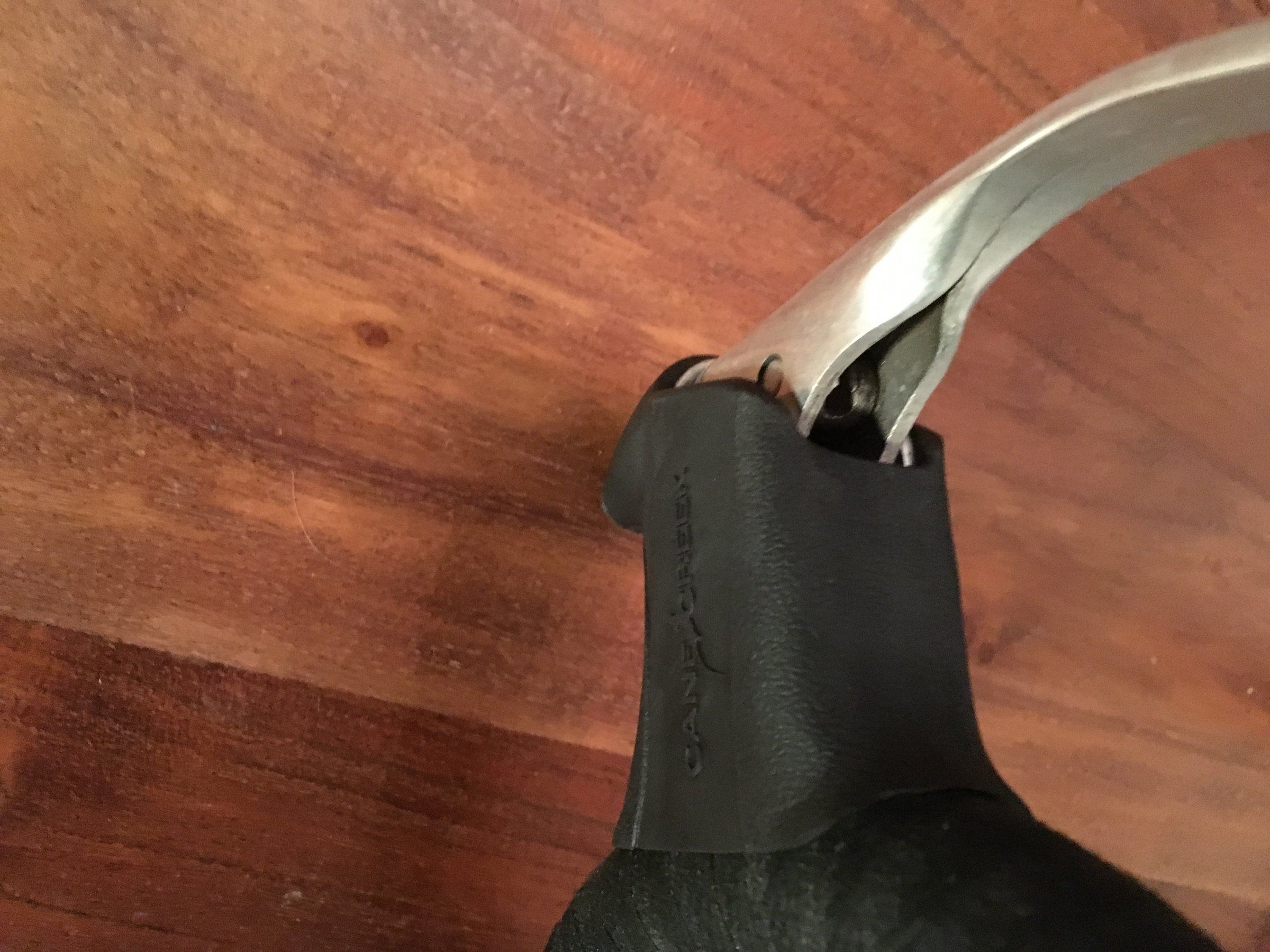

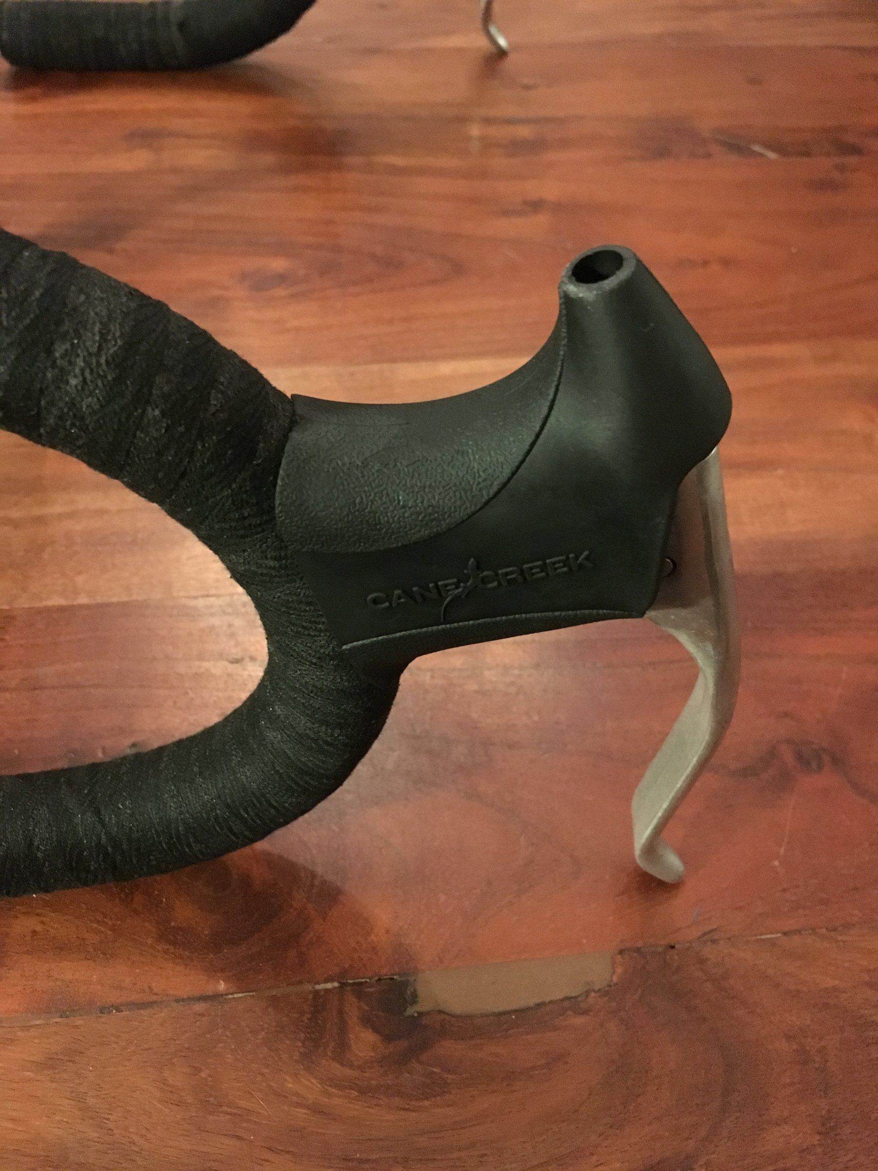

Gibt es denn Hoods von anderen Herstellern die für die Bremshebel die passen? Bzw. fährt jemand welche und kann Erfahrungen teilen? Komme vom Mtb und bin gewöhnt die Bremse griffbereit zu haben.Nur in der unteren Griffposition zu fahren wird mir wohl wenig Spaß bereiten.:(
Es gibt da ein passendes Exemplar von Weinmann
Das findet sich in der britischen Bucht auch unter der Bezeichnung Carlton.
Dann gibt es noch von damals NoName Gummiüberzieher, die gut passen. Mr400Watt hatte davon mal drüben welche verkauft; heute hat der brit. Händler bankruptbicycles oder so ähnlich immer mal wieder welche davon im Angebot.

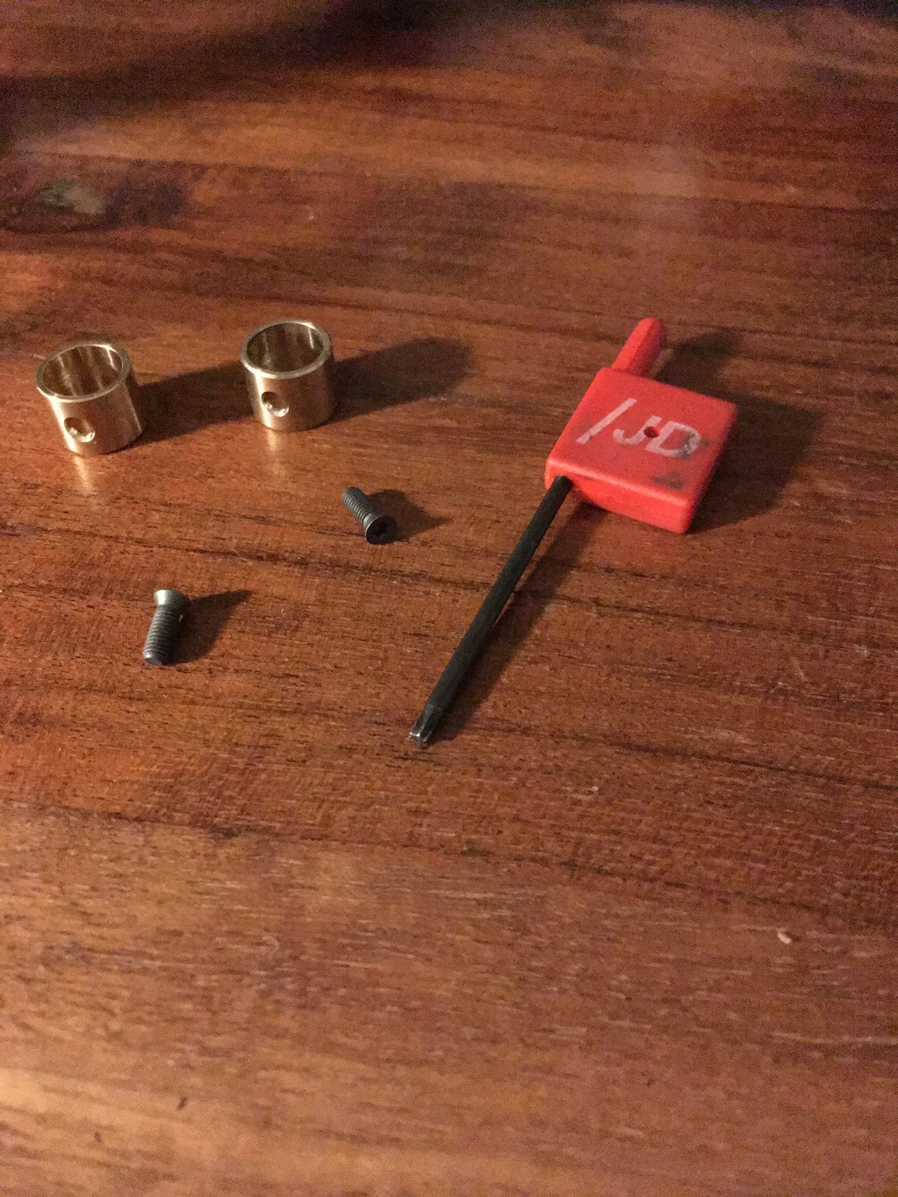

Mein Lenker ist wieder einsatzbereit :)
Klammern hat mein Spezi leider nicht hinbekommen. Es ist also die Version mit Schräubchen geworden. Ich glaube nicht das ich die Bremsgriffe jemals wieder abbauen werde, das Anbauen hat mich reichlich Nerven gekostet. :mad:
Grüße Jan
Schade, die Doppelbolzengriffe hätte ich lieber ohne Hütli gelassen. Einfach so, um dem geneigten Passanten die Funktionsweise erklären zu können. Mit dem Überzug ist das alles versteckt und lässt den konstruktiven Sonderweg nicht mehr erkennen.
