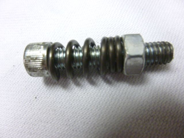

An meinem 167er habe ich momentan ein Problem mit meinem Möve Sattel. An dem lockert sich binnen einiger Tage ständig die Stellschraube für die Satteldeckenspannung. Das einzige Werkzeug, welches ich zum aritieren der Stellschraube nutzen kann, ist ein Mini-Inbus. Damit bekomme ich die Schraube allerdings nicht konsequent fest.
Gab/gibt es ein spezielles Werkzeug für diese Stellschraube?
Als Werkzeug geht eigentlich alles was rund ist, ziemlich genau den Durchmesser der Löcher trifft und stabil genug ist.
Früher nahm ich einen Nagel mit abgeschnittener Spitze, inzwischen einen passenden abgebrochenen Schraubendreher, der vom Durchmesser her perfekt für die Sättel der 50er Jahre passt.
Eigentlich sollte diese Mutter auch nicht leichtgängig sein, da es ja eine Einstellmutter ist. Wenn man sie immer fest anzieht, ist irgendwann das Leder kaputt oder sieht aus wie hier https://c1.staticflickr.com/5/4107/5007374990_5bf0ea91ae_o.jpg
Deswegen ist die von Thomthom vorgeschlagene Schraubensicherung der beste Weg. In einem alten Buch hatte ich mal gelesen, dass man Leinölfirnis nehmen soll, der dann im Gewinde aushärtet. Also auch ne Schraubensicherung, aber eine langsame :D

Im Grunde machen wir alle dasselbe. Ich sollte mich dann "nur" nach einem besser passenden Werk umschauen, als der aktuell verwendete Inbus ist. Wird schon.
Deswegen ist die von Thomthom vorgeschlagene Schraubensicherung der beste Weg. In einem alten Buch hatte ich mal gelesen, dass man Leinölfirnis nehmen soll, der dann im Gewinde aushärtet. Also auch ne Schraubensicherung, aber eine langsame:D
Die Mutter ist auch nicht leichtgängig. Unter anderem daher kann ich die auch nicht eben mal angemessen fest anziehen, so dass sie sich nicht immer wieder löst.
Die Satteldecke zu überspannen, ist auch nicht der Sinn der ganzen Sache. Ich möchte nur vermeiden, dass ich während der Fahrt die gesamte Stellschraube nebst Mutter verliere. Auf einer längeren Route ist mir nämlich genau das schon einmal passiert. Und dann wieder eine passende Stellschraube für den Sattel zu finden .. boah nä, nich nochmal bitte :mad:

Abhilfe wäre eine passende Druckfeder zwischen Mutter u Wiederlager,durch den Federdruck wird die Mutter in ihrer Position gehalten

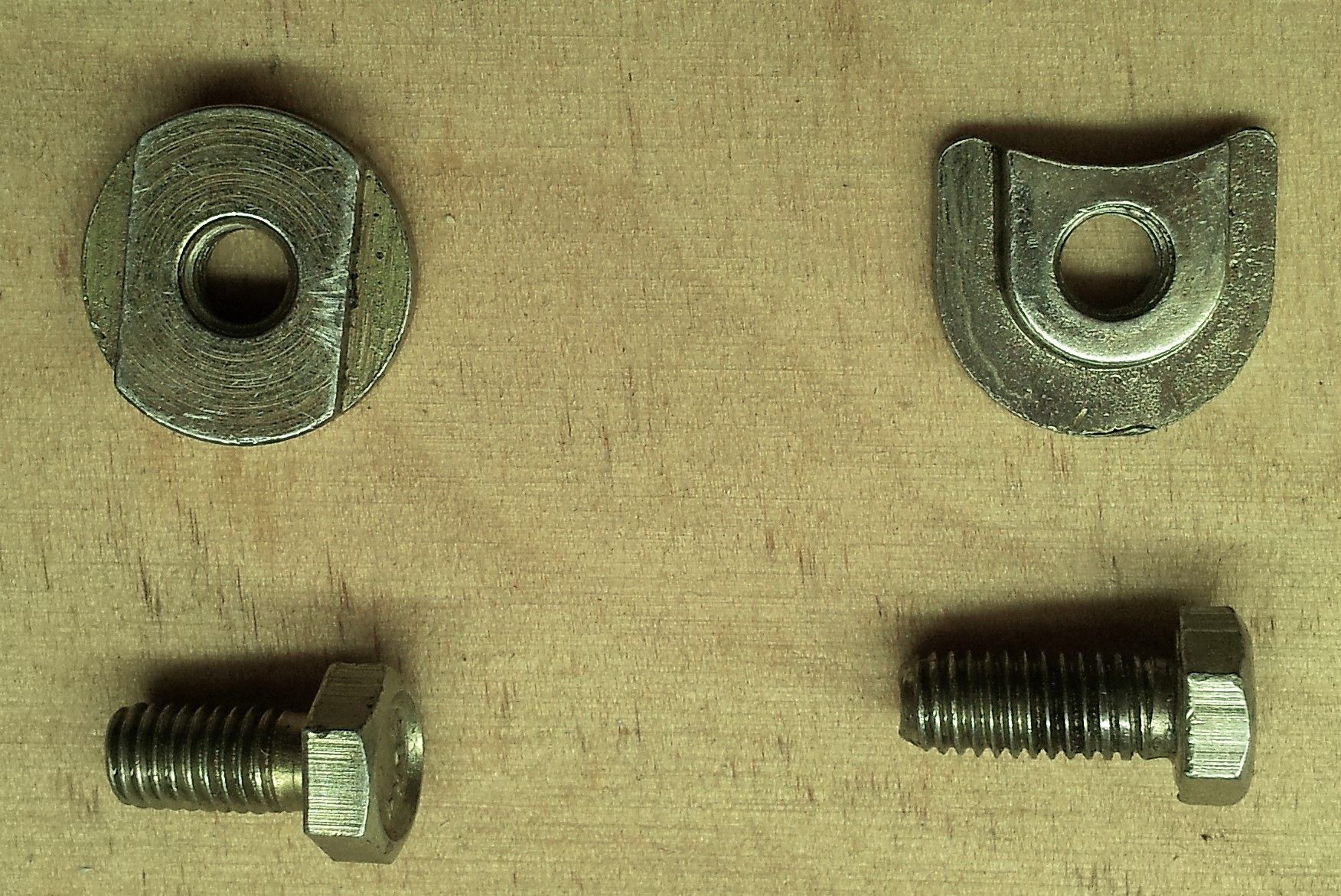

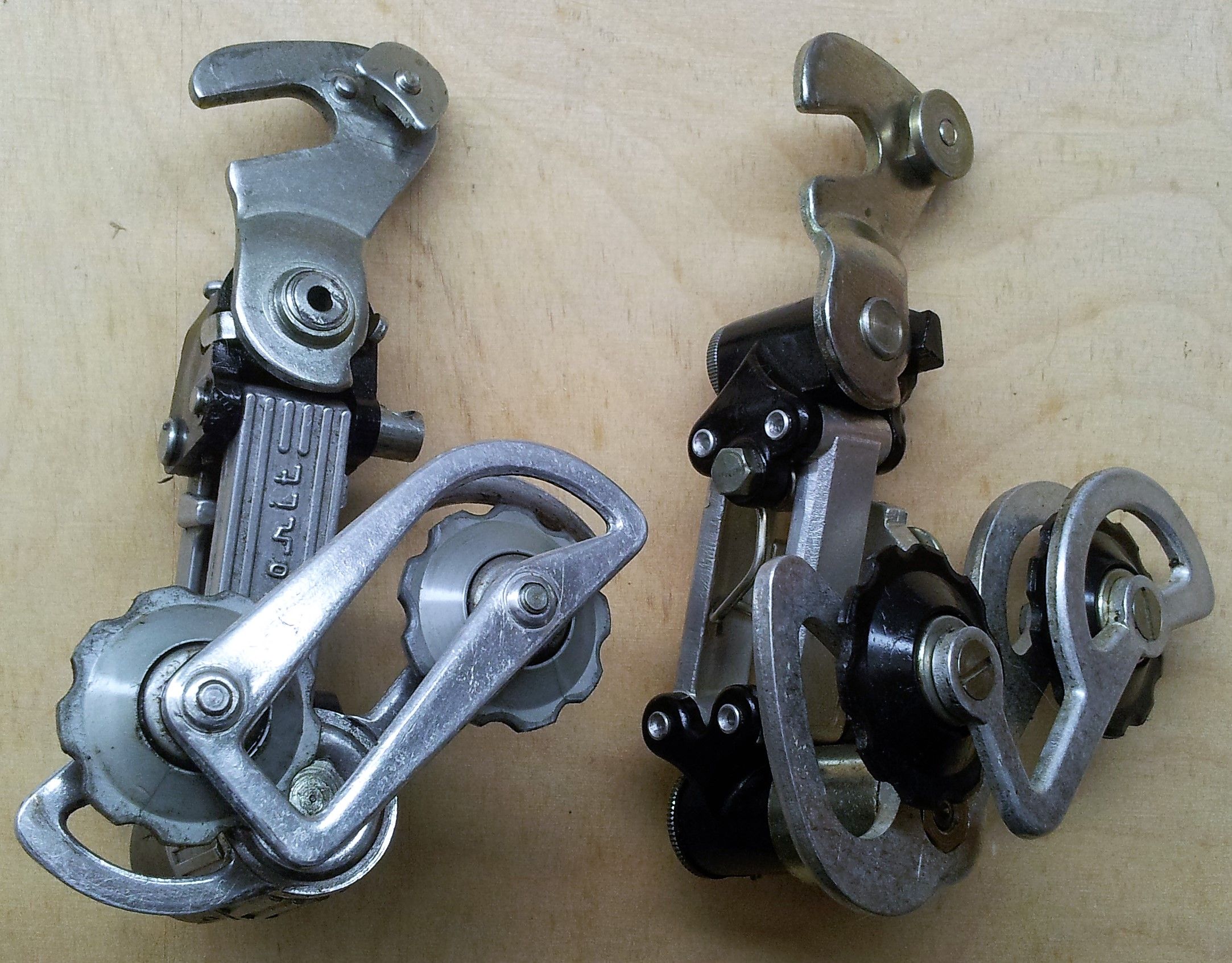

Lange habe ich hier nur gelesen und nu habe ich mal eine Frage bezüglich der Befestigung der Schaltung am Diamant-Rennradrahmen, senkrechte Ausfallenden:
Da gibt es auf Schaltungsseite diese herzförmige Öffnung ganz hinten, mit der man die Schaltwerkplatte klemmen kann und sie trotzdem drehbar bleibt. Für die Favorit-Schaltung ist das problemlos möglich, nur habe ich hier noch eine Tektoron und würde sie gern mal ausprobieren... deren "Spezialplattenmutter" ist aber ganz anders und irgendwie nicht passfähig zu dem Herzchen im Ausfallende... (meine Schaltung habe ich von einem gekauften Komplettrad "entnommen", erinnere mich aber nicht mehr an die Art, wie sie befestigt war.
Wer hat eine Tektoron und sieht es bei der genauso aus?

rechtes Bild - links ist die Tektoron-Spezialplattenmutter
Anhang anzeigen 615592 Anhang anzeigen 615593
Das "Geheimnis" ist bei beiden Schaltwerk ein passender Ring / eine passende Hülse, die zwischen der Montageplatte des Schaltwerks und der flachen Haltemutter eingeklemmt wird. Diese verhindert, dass das Schaltwerk tatsächlich festgeklemmt wird, sodass es stattdessen im Schaltauge drehbar gelagert ist und erst mit dem Schnellspanner der HR-Nabe fixiert wird. Selbes Prinzip wie bei allen DDR-Schaltwerken seit Einführung der senkrechten Diamant-Ausfallenden.
In beiden Fällen kommt die gestufte Seite der Flachmutter nach innen, also Richtung Ritzel.
Danke Tonzy. Ich hatte mich übrigens schon vor meiner Frage sehr wohl an Deine uralten Erläuterungen dazu erinnert:
Auch wenn es sinnlos ist, weil sich in zwei Wochen sowieso wieder keiner mehr dran erinnern kann, hier nochmal die Montagereihenfolge für die Werkslösung ohne Frickelei. ...
Trotzdem hatte ich eine Denkblockade und vergessen, was ich selbst vor sehr vielen Jahren an/umbaute (so anno 1976 und nochmals 1984). Die Halteflachmutter MIT ihrer Ausformung dient ja dazu, in einem schrägen Ausfallende die Schaltplatte richtig festzuschrauben - dann sitzt sie am hinteren Ende des Schlitzes. Das hatte ich vergessen und die Form bei der Favorit verführte mich dazu, zu glauben, dass sie in die herzförmige Öffnung passen würde - was sie so lala tut aber gar nicht soll. Denke, jetzt ist alles klar.
Mir ist allerdings noch kein einziges Diamant Rennrad untergekommen, dass diese bewusste Hülse angebaut hatte.
