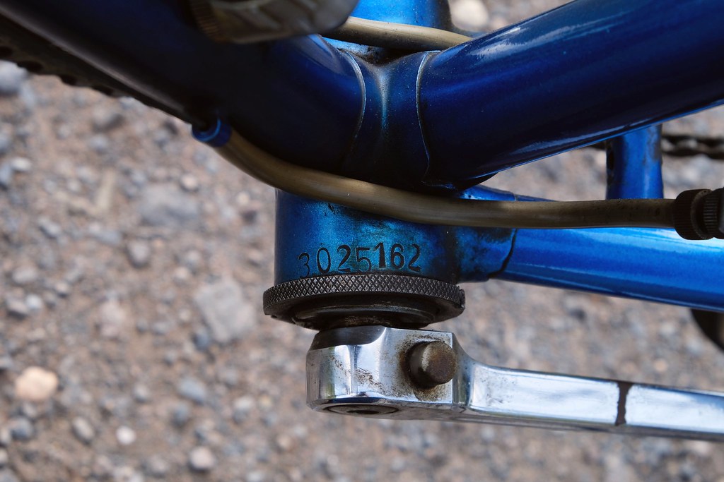

Rund um's DIAMANT - Technik, Touren, Typen
Da ich in diesem Jahr mal wieder ein schönes Rad bekommen hatte, aber die Fotos davon bis jetzt noch nicht sortiert habe, gibt es sie nun nochmal verteilt über die nächsten 24 Tage ;)
Nach dem Modell zu fragen, wäre zu leicht, sodass es doch spannender ist, aus dem Bokeh des ersten Türchens schon das Baujahr zu lesen:
45215498755_eb4efb78b0_b.jpg[\IMG]

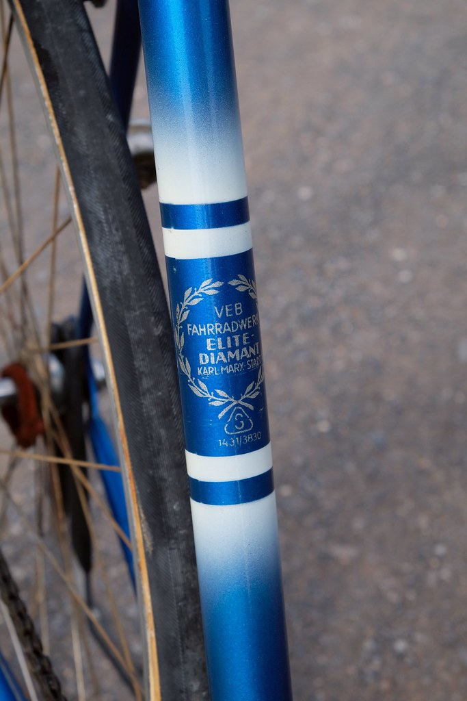

Und es geht weiter mit dem Dekor am Sitzrohr, das es so - also mit dem Siegerkranz - nur 1956 gab:
45215498375_18590c5635_b.jpg[\IMG]
Ich dachte,die 1956-er mit Metallsteuerschild in blaulasur hätten am Sitzrohr Regenbogenbanderolen ober und unterhalb des Lorberkranzes ?
Das wäre der weiße Schattenring nachlackiert.
Edit. Hab nachgesehen,beides lief scheinbar parallel in der Planwirtschaft.

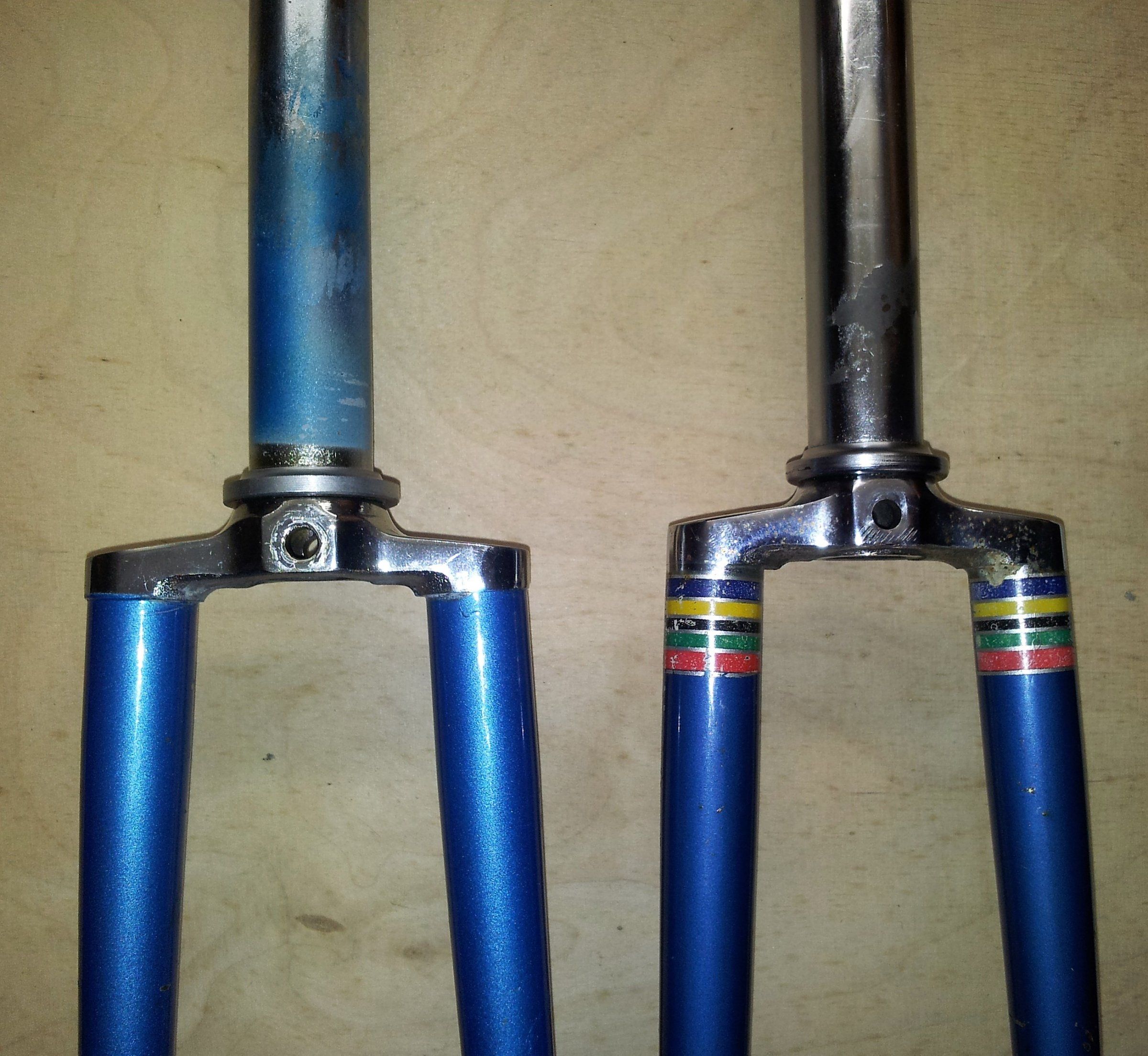

Mal zwei Fragen mit langer Vorrede und dem Zeigen eines merkwürdigen Unterschiedes...
Hintergrund ist ein alter Rahmen, den ich vor längerer Zeit als "Komplettrad" kaufte. Selten sah ich eine buntere Mischung an Fremdteilen, die teils nicht mal maßlich passten. Nix Original bis auf Rahmen und 4-fach Renak-Kranz. Habe auch entsprechend wenig bezahlt, muß aber faierweise sagen, dass die artfremden Teile gar nicht übel waren und sich inzwischen - soweit nicht für mich brauchbar - sehr gut verkaufen ließen (so daß nachfolgende Beschreibung ein Luxusproblem ist).
Der Rahmen ist an zwei Stellen lädiert, hat am Unterrohr eine minimale Stauchung, die nur mit Wasserwaage auffällt. Soweit überblickte ich es noch beim Kauf. Erst bei völliger Demontage offenbarte sich: Das Gabelgewinde hat durch zu hohe Vorbaumontage eine heftige Aufweitung, so dass ich zum Abschrauben Rohrzange/Leder bemühen musste. Obere Steuersatzschale war dadurch(?) lose. Schlimmer aber ist der Gabelschaft - da muß es mal einen deftigen Frontalschubser gegeben haben - siehe das abgeplatzte Chrom rundherum - das habe ich abgepuhlt, nachdem ich einen feinen Riß - nur im Chrom - entdeckte. Der Schaft ist verbogen - also die Gabel noch zum an die Wand nageln gut.
Was für mich das besondere an dem Rahmen ist (habe ich erst nach dem Kauf gesehen) - der ist aus meinem Geburtsjahr und wenn ich die Menge dieses Jahres durch 12 teile sogar exakt aus meinem Geburtsmonat. Den MUSS ich also behalten - das ist ein Wink des Schicksals :D
Eine Ersatzgabel habe ich noch - und beim Vergleichen fiel mir auf, dass die neuere Gabel (von 1984) eine dünnere Gabelbrücke hat als die am Rahmen vorgefundene. Das wundert mich, ging ich doch davon aus, dass es andersherum sei.
:idee:
Kann der verbogene Schaft auch vom hoch angebrachten Vorbau erzeigt worden sein - so dass Ziehen am Lenker wie ein Hebel wirkte? Die leichte Stauchung am Rahmenunterrohr mag natürlich ebenso von diesem Schubser herrühren, nur ist kein weiterer Schaden ersichtlich weder an Muffen noch am Geröhr. Auch keine Marke in den Laufbahnen des Steuersatzes. Habe ich eine wichtige Stelle übersehen?
