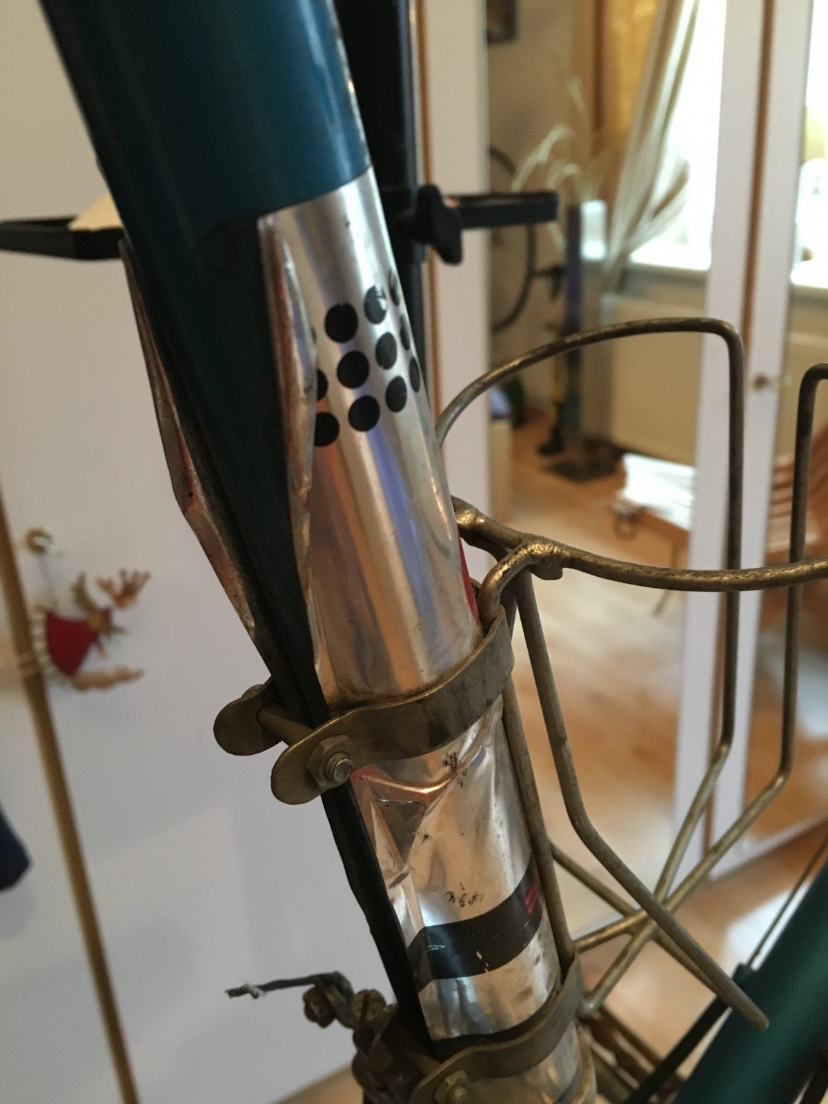

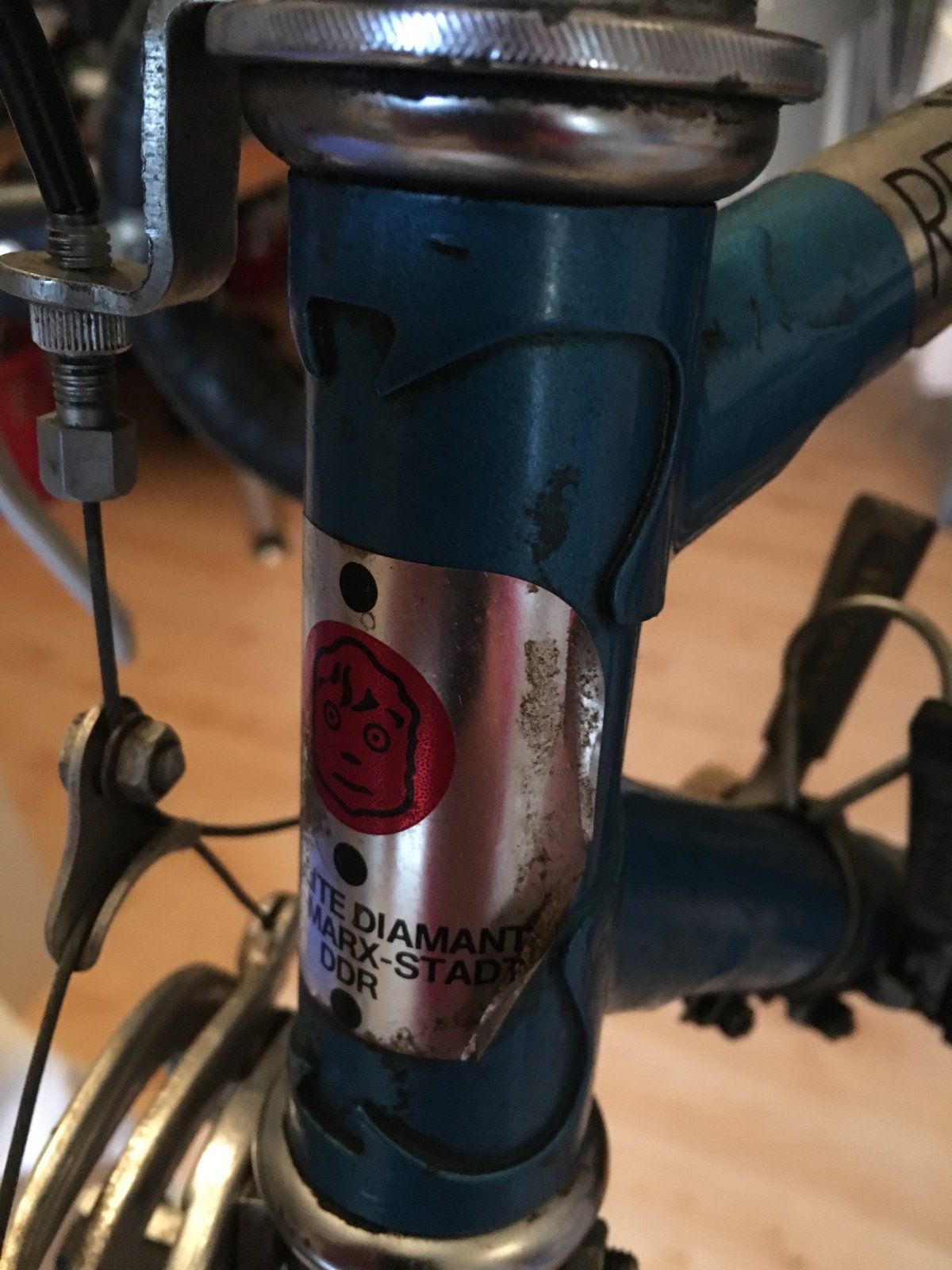

Hallo in die Runde,
Hat jemand eine Idee, wie man solch sich ablösenden Folien-decals retten kann? Falls nicht, wo bekomme ich die neu her?
Danke!
Eike
Hallo in die Runde,
Danke!
Eike
Für die Teile hat meines Wissens nach noch keiner Ersatz gefunden / hergestellt. Wenn du eine dünne, transparente Rahmenschutzfolie nimmst, kannst du die vielleicht recht unauffällig wieder in Position bringen. Quasi die silbernen Decals so "unter Lack" bringen.

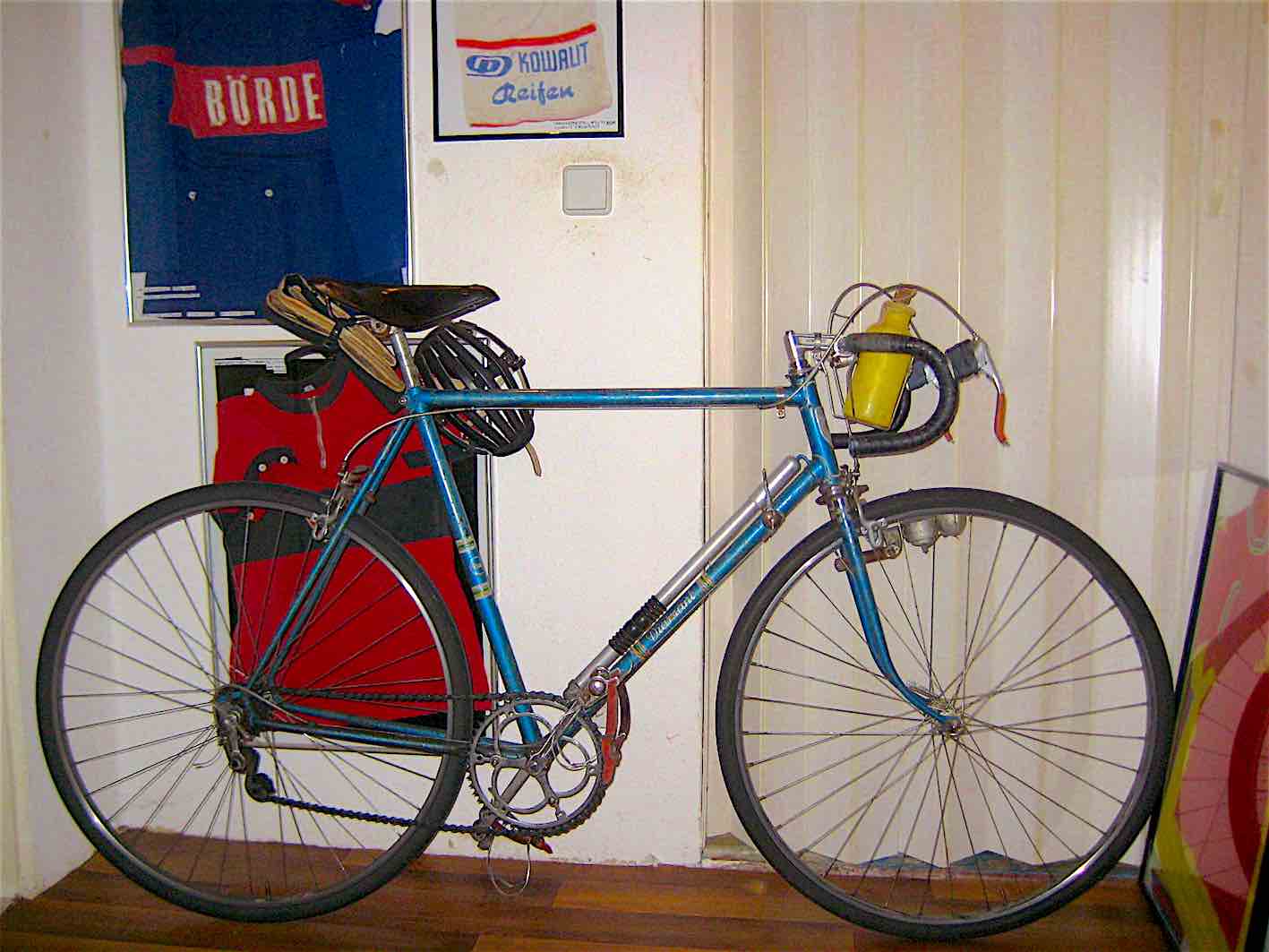

Hallo Liebhaber,
ich bin Anfänger und habe ein Diamant RS 35 705 mit 52er Rahmenhöhe, metallic-blau, 28er Laufradgröße, Baujahr ca. 1982.
Frage 0: Weiß jemand ob es so etwas auch in metallic-grün gibt? Oder gibt es die nur mit 26er Rädern? (Wäre an einem Kauf interessiert.)
Da ich es gerne täglich benutzen möchte und dennoch den Charme erhalten will, möchte ich es so umbauen, dass es an den Stellen wo es geht original bleibt.
Was mir auch wichtig ist: Die Teile sollten nicht zu teuer sein, da mein Budget nicht groß ist und ich gleichzeitig große Sorge vor Diebstahl habe.

Hallo Liebhaber,
Hallo und erstmal Glückwunsch.
Metallic Grün kenne ich bei Rennrädern nur beim Modell 167. Also Rennräder bis 1960.
