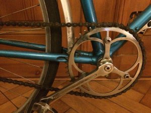

Im Anhang auch mal ein paar Bilder. Auch von dem Dynamolicht, welches ich abgeben würde. (Es funktioniert nicht richtig, hat wohl Kontaktprobleme und ist ja auch recht laut.)

Auf der von Dir verlinkten Seite im DDR-Fahrradwiki siehst Du oben die MIFA-Farbtafel. Ich nehme an, daß es bei Diamant genauso war. Ich habe ein MIFA-Sportrad, das sieht farblich genauso aus wie die metallicblauen Diamanträder.
Eine RAL-Nummer gibt es nicht, in der DDR wurde zu der Zeit nach TGL gearbeitet, nicht nach den Normen des Reichs-Ausschusses für Lieferbedingungen. Die sind erst 1990 wieder eingeführt bzw. übernommen worden. (Ich glaubeaber, daß Metallicfarben auch heute noch nicht nach RAL sind). Vielleicht findest Du im Modellbaubereich eine ähnliche Farbe, da gibt es doch diese kleinen Farbnäpfchen.
