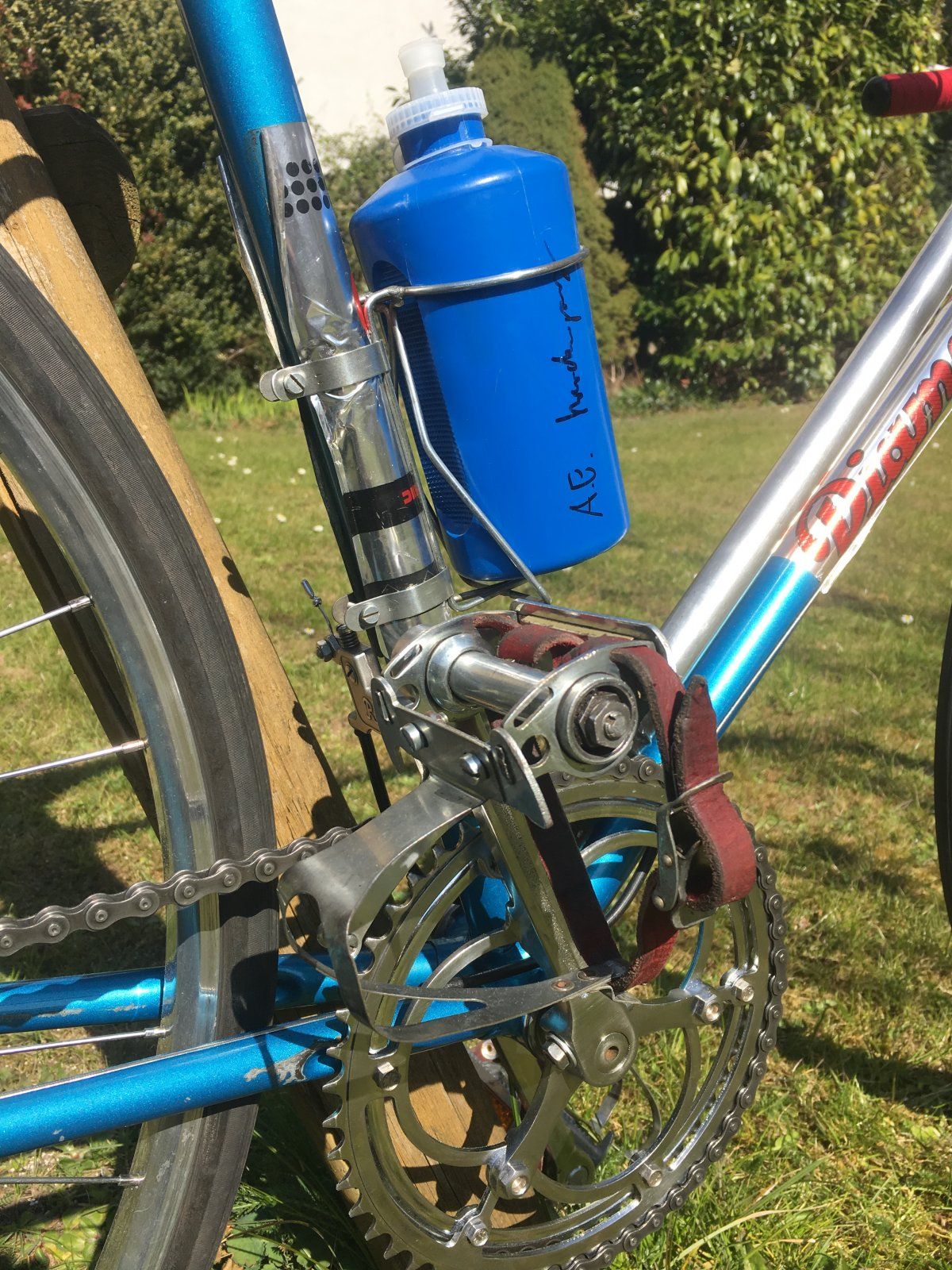

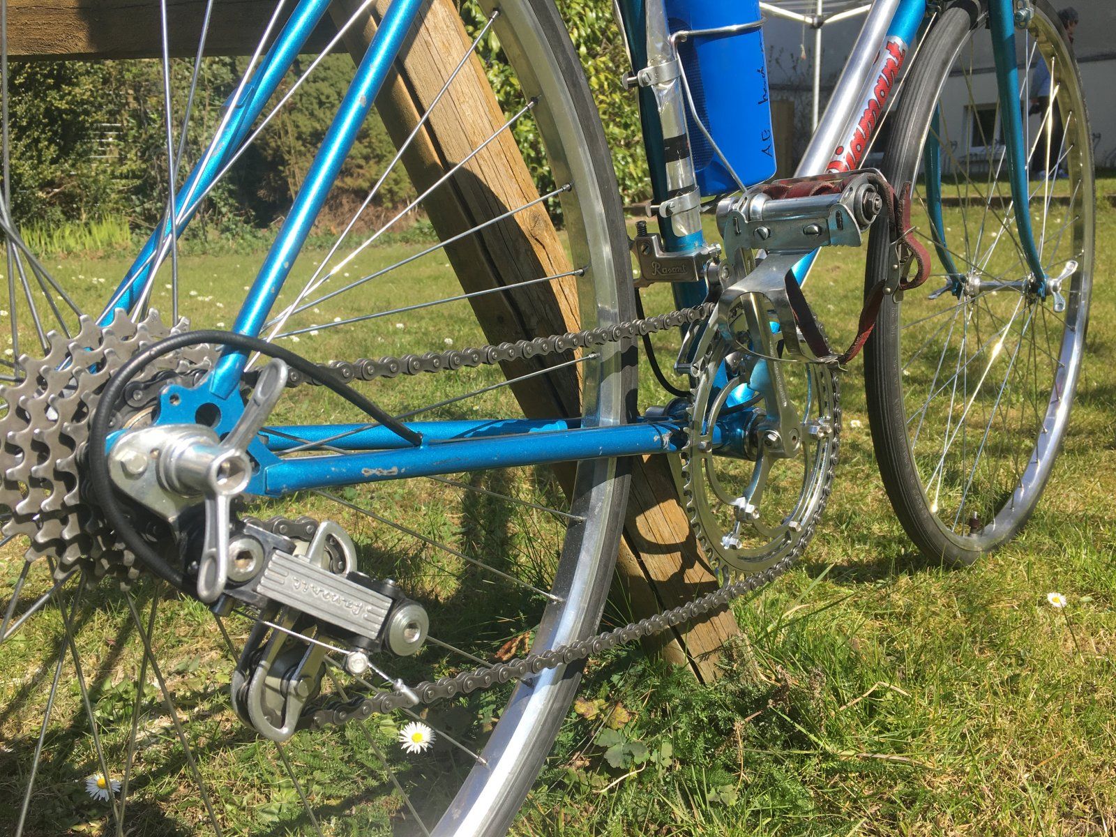

Gegen „Eiern“ mit dem 40er Blatt, kann man das 50-52er Blatt auch versetzt montieren. Vielleicht eiert es dann weniger ... oder mehr ?
Das 40er Kettenblatt sieht einfach nur furchtbar aus in Kombination mit dem eleganten großen Kettenblatt.

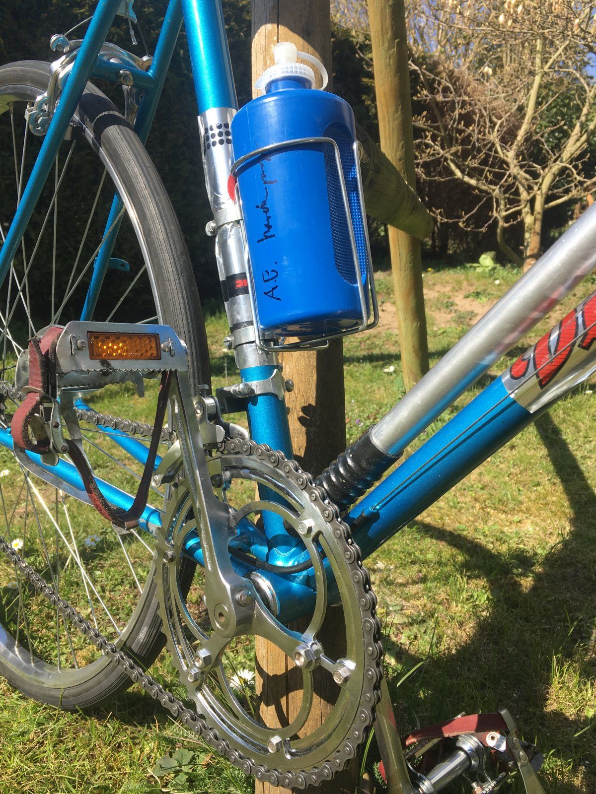

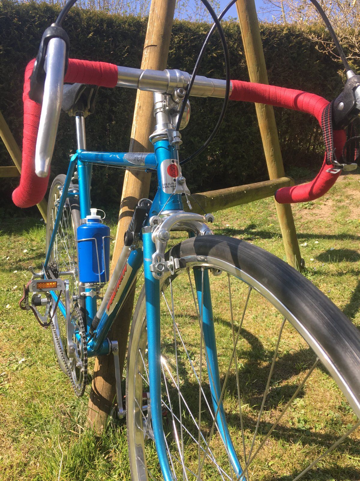

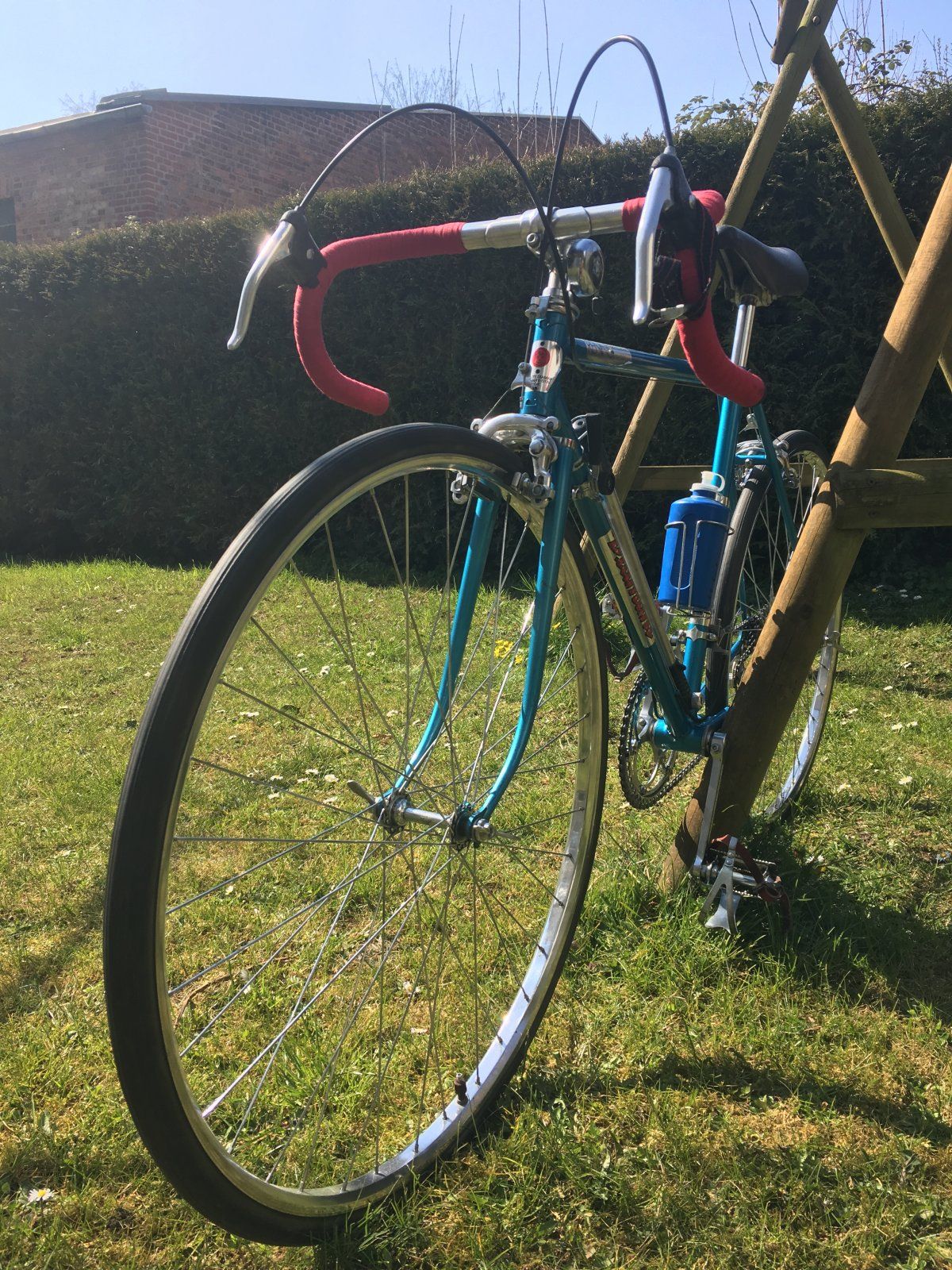

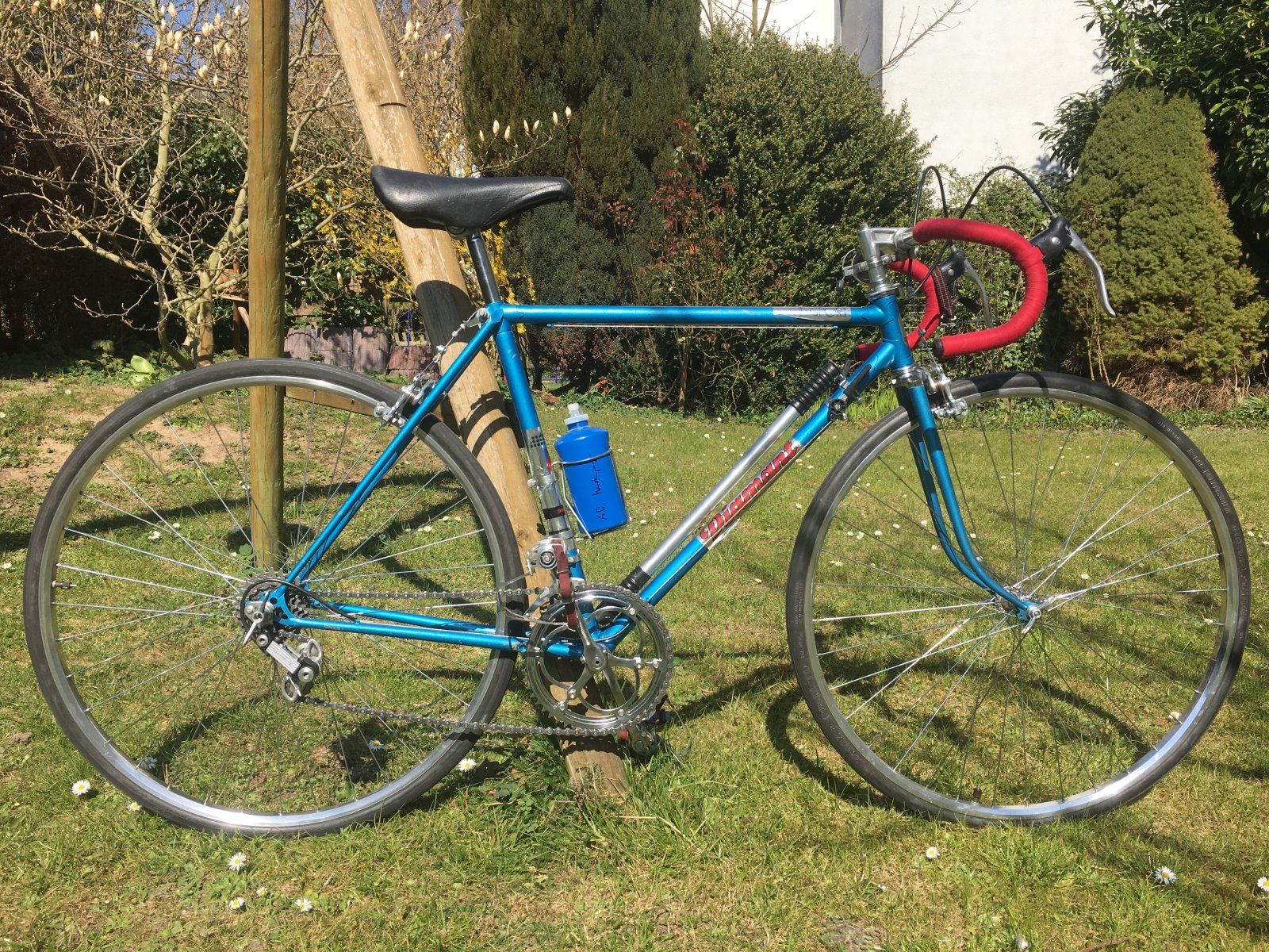

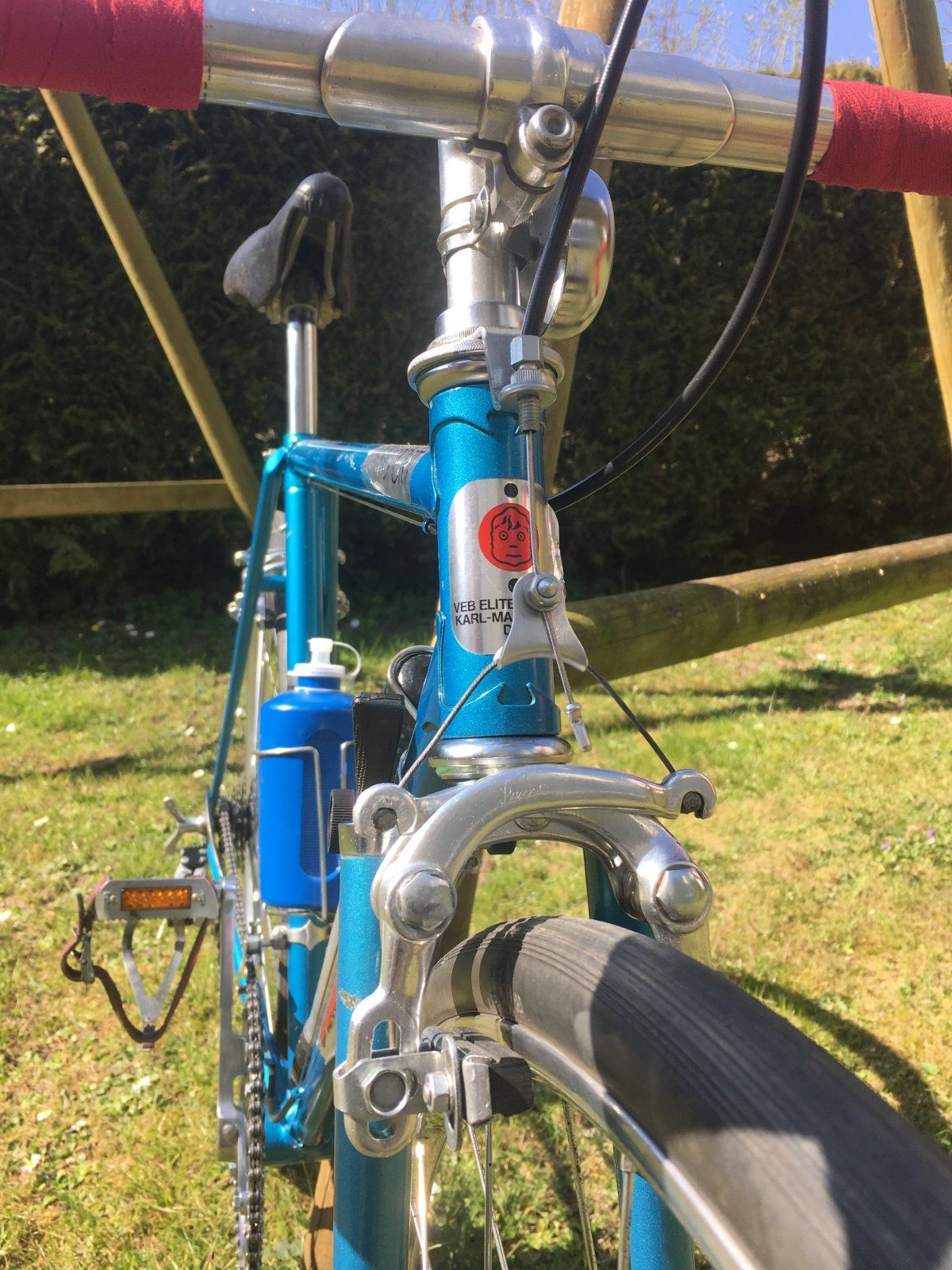

So, nun ist es quasi fertig!

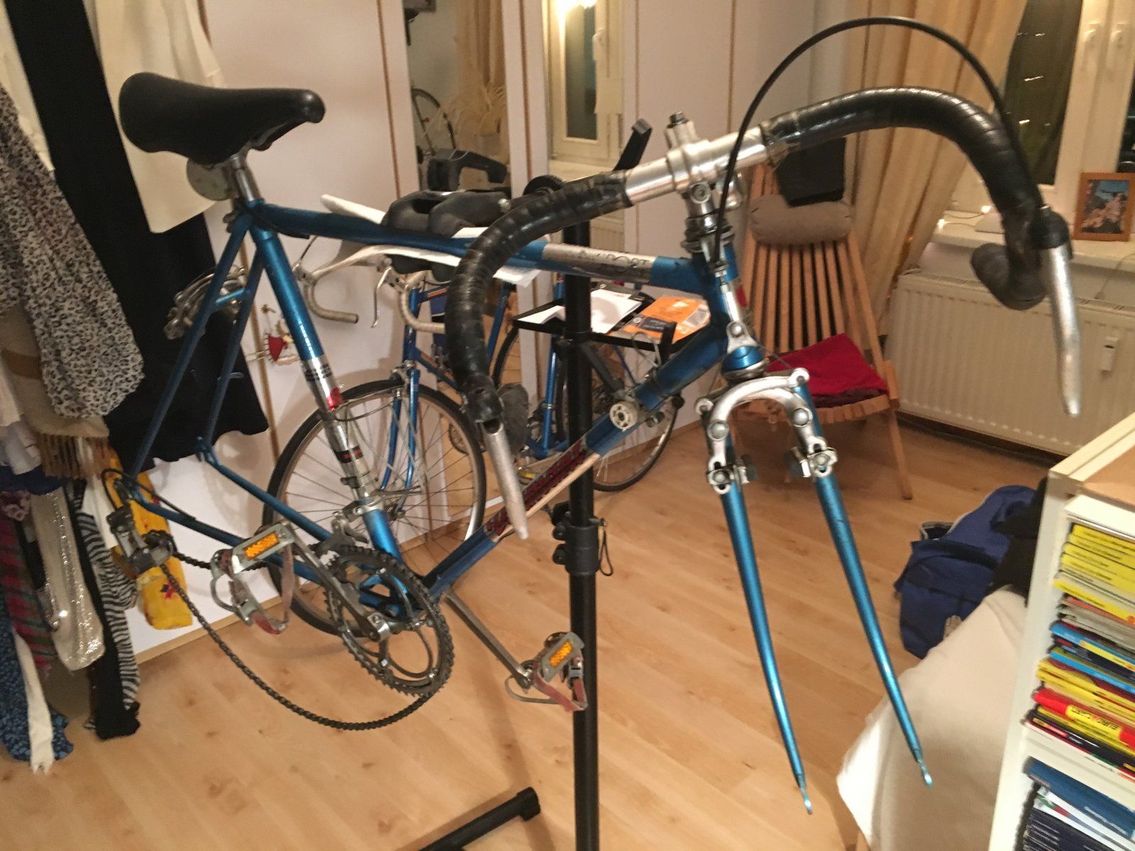

So hat es ausgesehen, als ich es bekommen hab...

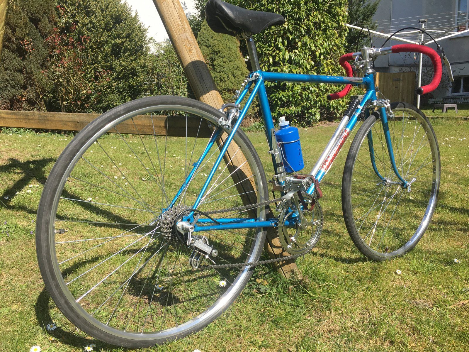

...und so steht es nun da.
Danke an @mic-robi für diverse Kleinteile ?
Und an @dschenser für die Trinkflasche, dieses unbezahlbare Einzelstück ?
Gefahren wird das Radel zukünftig von einem lieben Mädel in München (wenn ich es denn irgendwann mal übergeben kann ... ?)

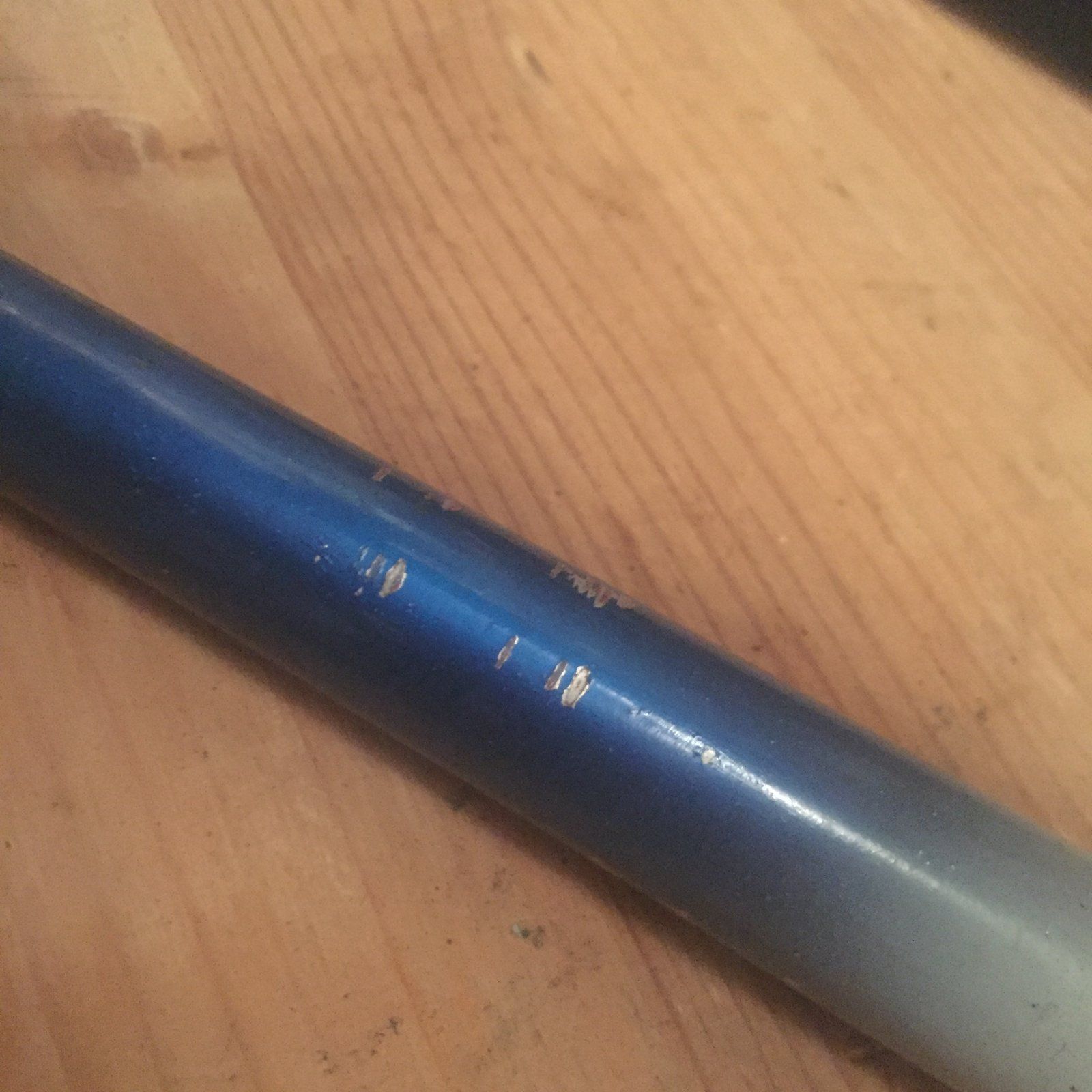

hat Jemand zufällig mal ein Rad von 55-56 neu lackiert und kennt dazu noch die Farbwerte? Der Lackierer im Ort hat vorübergehend Geschlossen ?
Edit: blau
Das ist doch Lasurlack. Da hängt die Intensität der Farbe im Wesentlichen von der Schichtdicke der blauen "Klarlackschicht" ab.
Wenn es um die paar Macken geht, würde ich es lieber so lassen. Den Dreischicht-Aufbau (Grundierung-Silber-Blau) bekommt man auf den kleinen Arealen bestimmt nicht sauber hin.
