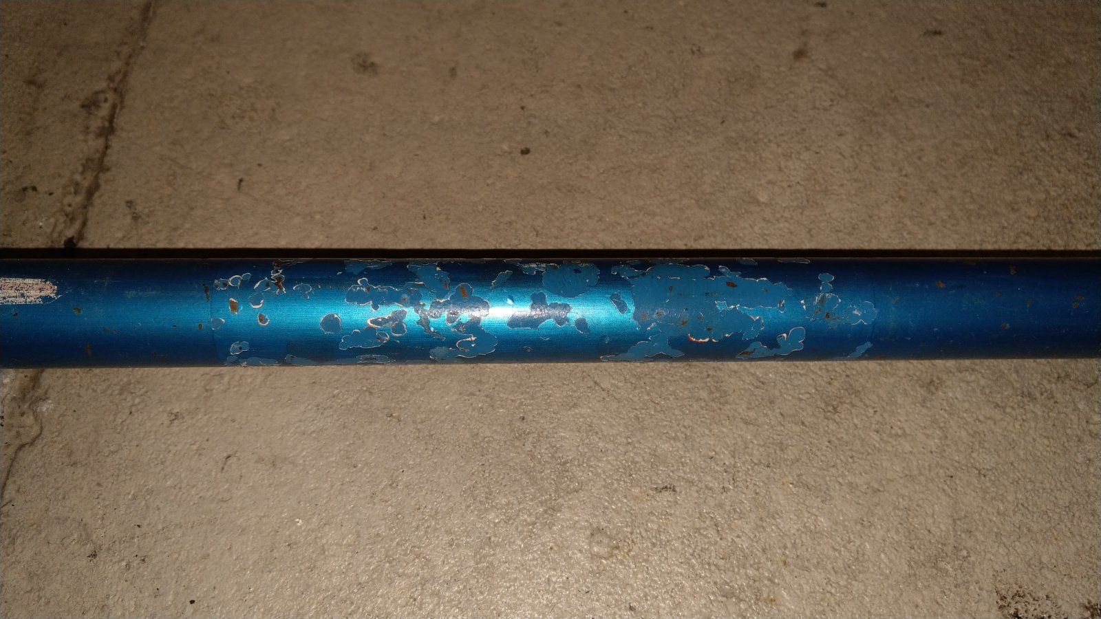

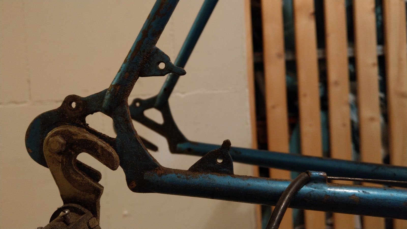

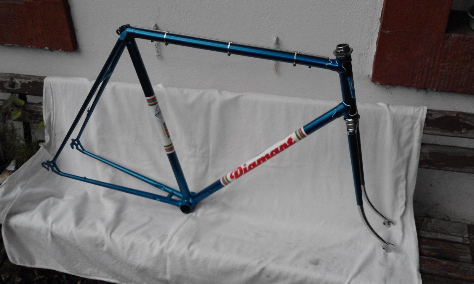

Ich bin mir immer noch unsicher was ich mache. Der Rahmen wurde von einem Künstler mit einem Pinsel lackiert . Wenn man ganz genau hinschaut sieht man wenige Pinselstriche. Ich denke das muss Mitte/Ende 70ziger Jahre passiert sein. Da könnten die Reste vom Dekor hinpassen. Die Löcher für das Steuerkopfschild sind von Innen zu erahnen. Da die vorhandenen Anbauteile auch in diese Zeit fallen würde ich in diese Richtung tendieren. Da gab es doch einen ziemlich großen weiß unterlegten Diamant Schriftzug. Den habe ich bisher noch nicht gesehen.
Ich frage einfach noch mal, kann sich jemand einen Reim auf die Halter am Ausfallende machen?

Der große, weiß unterlegte Schriftzug paßt zu Deinem Dekor. Den habe ich auch an meinem 1974er Modell 35 707. Ersatz dafür habe ich bis jetzt nur als Aufkleber bei ebay gesehen, beim Abziehbilderservice gibt es den nicht. Da gibt es auch bestimmt hier im Forum irgendwo ein Bild. Diese Aufkleber sind aber weißer, als die Originaldekore je waren und sehen sogar auf Neulack übertrieben aus, finde ich. Vielleicht ist Dein Rahmen ja in den 70er Jahren mal zur Reparatur im Werk gewesen und danach mit der dann üblichen Lackierung inkl. Dekoren versehen worden, wie schon @Don_Camillo meinte.
Die Halter kann ich mir auch nicht erklären.
Ja, die von eBay knallen rein. Den Rahmen habe ich mal neu lackiert, da gab es keine Rettung von irgendwas, nur schadensbegrenzung.

Die Halter, da denke ich auch an einen Kettenkasten oder so.

ja das kommt hin. In diesem Bereich am Unterrohr hat sich die Farbe gelöst. Dort sieht man auch die "Pinselstriche".
Ansonsten gefällt mir das Blau oder Grau mit dem großen Schriftzug schon.

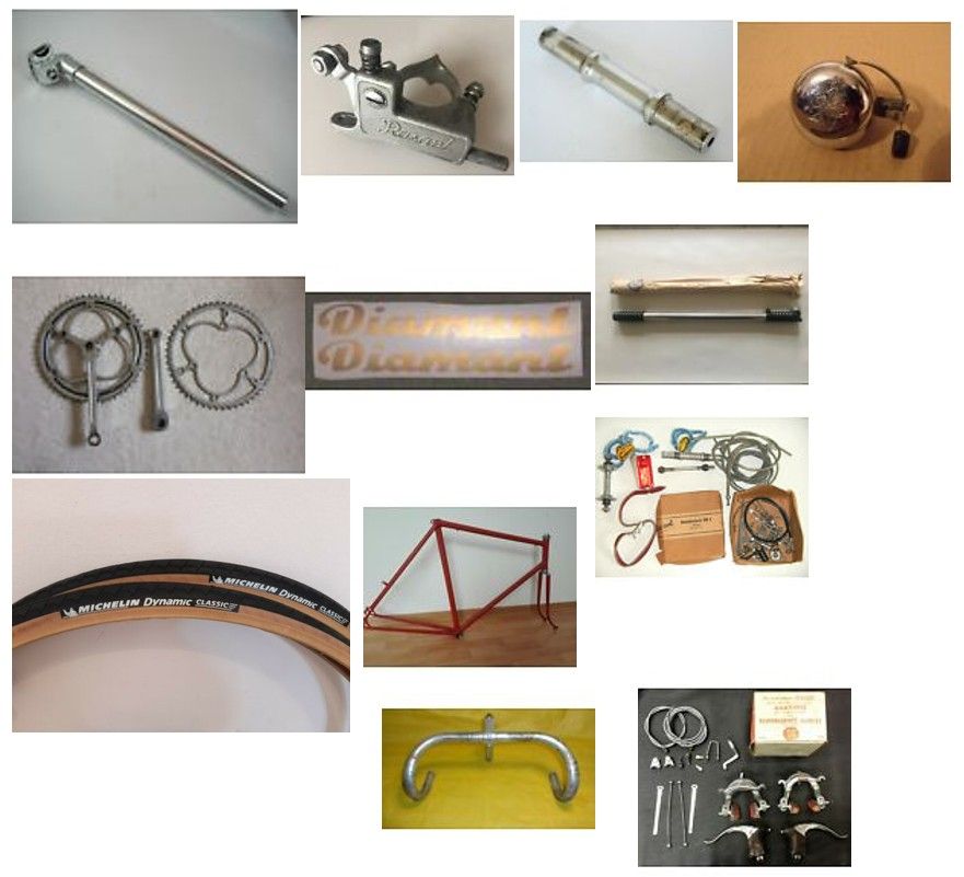

Im Februar 19 lief mir dann ein Rahmenset von 86 in Größe 58 zu. Aus der Bucht, grundiert, in Ordnung und mit 65€ günstig. Die passende Lenker-Vorbau-Kombo für 20€ kam gleich mit. Das sollte mein 20er Winterprojekt werden! Nur noch paar Teile Sammeln:
  • NOS Mafac Racer für 16€ (Das Original von Rasant ist teuer und selten)
  • Kurbelganitur in „nett“ 10 €
  • Umwerfer 10 €
Bei der Sattelstütze kam meine Idee, MEIN Diamant zu bauen immer mehr zum tragen. Bei mir liegen noch ein paar Klappi-Stützen herum. Doch Stahl sollte es nicht sein. UND: Diamanten gibt es in „Standard“ schon genug. Also kein Metallicblau! Und eine
  • Alu Sattelstütze 14€
  • Einen Sattel Selle Italia Turbo 1980 braun 25€
hatte ich noch liegen. Es fehlten noch jede Menge Kleinteile und natürlich die Schaltung, samt Hebeln und Laufräder. Steuerlager und Innenlager nicht zu vergessen!
  • Konvolut Rennradteile DDR 65€ (NOS Favorit-Schaltung, NOS Lampendynamo, NOS Infesto und viiieeele Kleinteile, die ich erst beim Aufbau schätzen lernte. Das war GOLD wert!
Hab ich schon erwähnt, das ich mich für eine Diamant in meinem Style entschieden habe. Rahmen weiß mit goldenen Decals und Muffenelinien, weiße Züge, honigbraunes Leder und Reifen mit braunen Flanken. Natürlich fehlten noch ein paar Teile. Und Zeit. Trotzdem weiter gesammelt:
Das Innenlager hab ich bis auf die Welle in meinem Konvolut gefunden, Steuerlager war aus früheren Basteleien noch vorrätig.
  • Welle Innenlager 17€

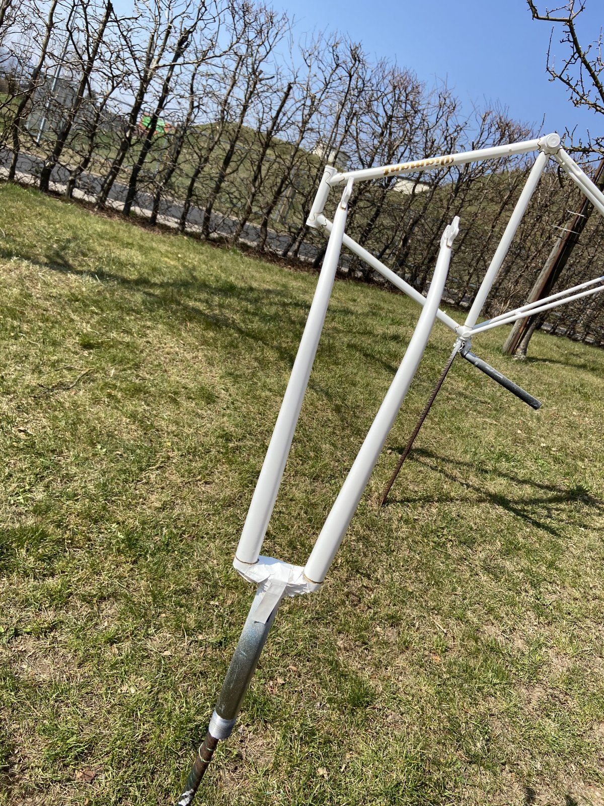

Teil 2 - Rahmen:

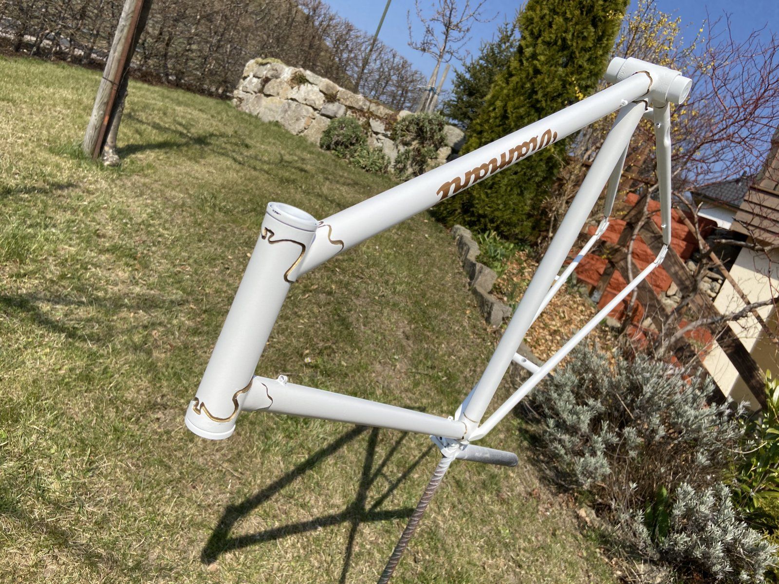

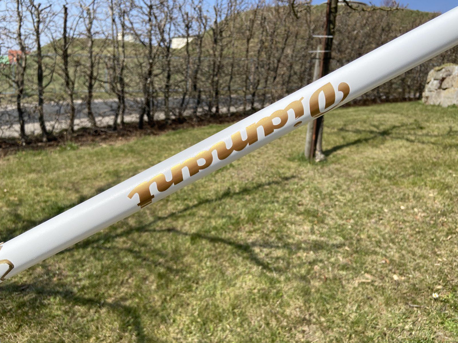

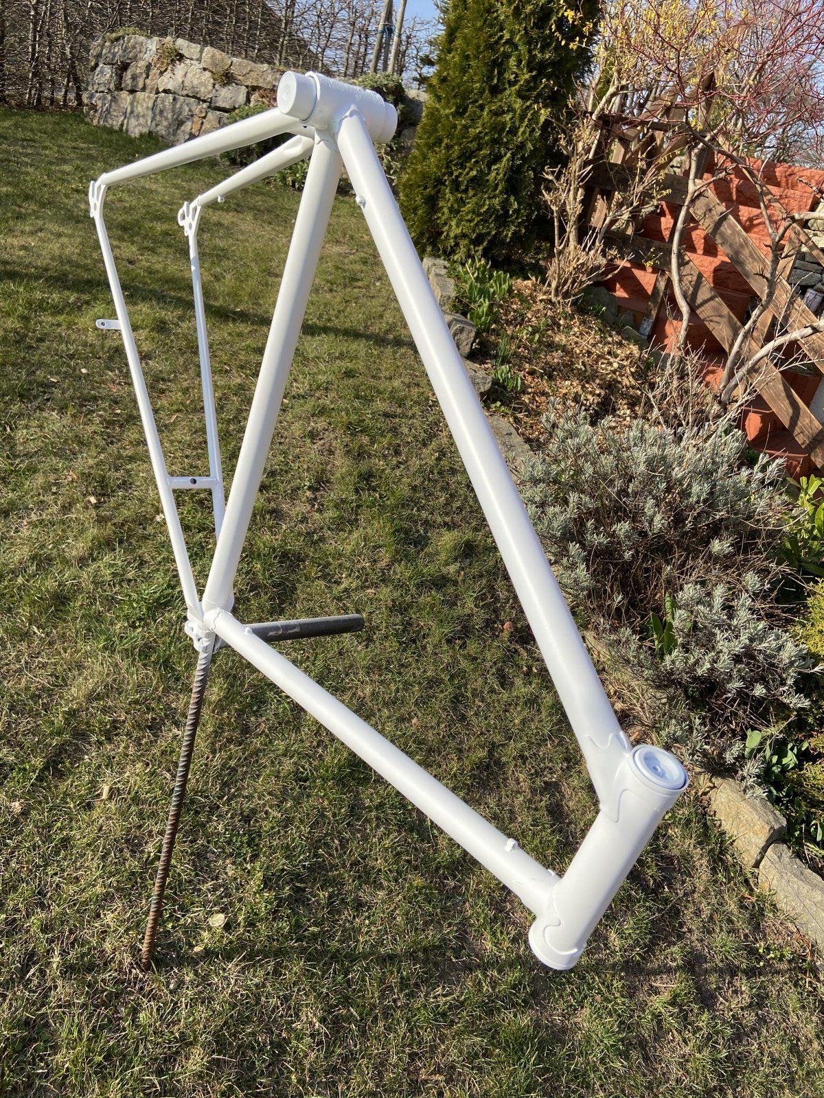

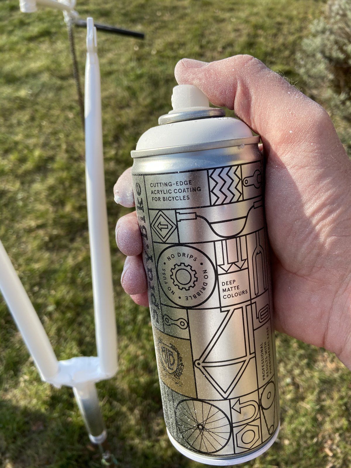

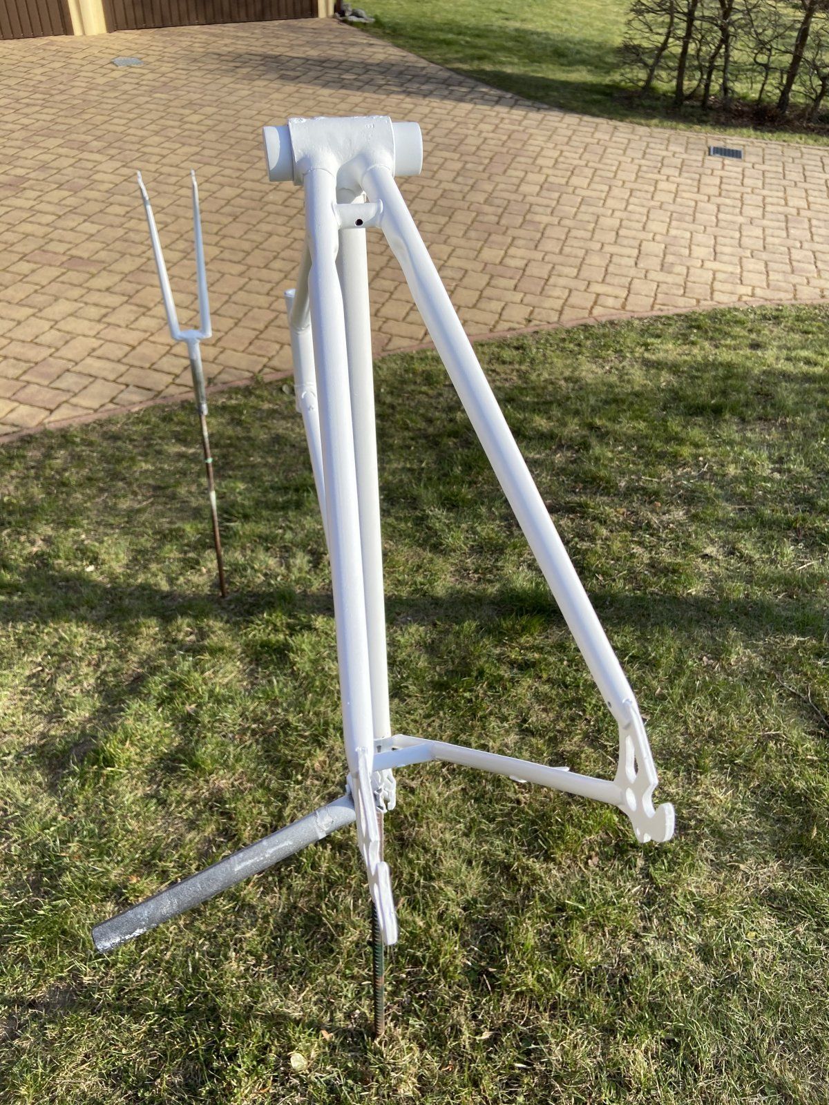

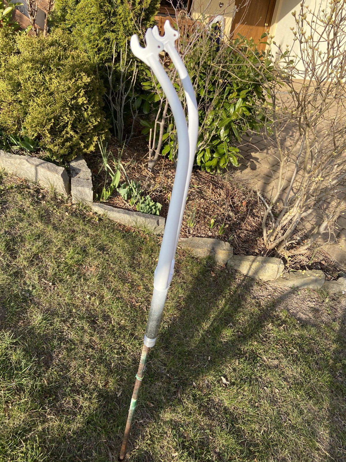

Wie schon beschrieben, kam mir Standard nicht in den Sinn. Also anders. Weiß mit Gold und sonst fast authentisch. Mein Style.

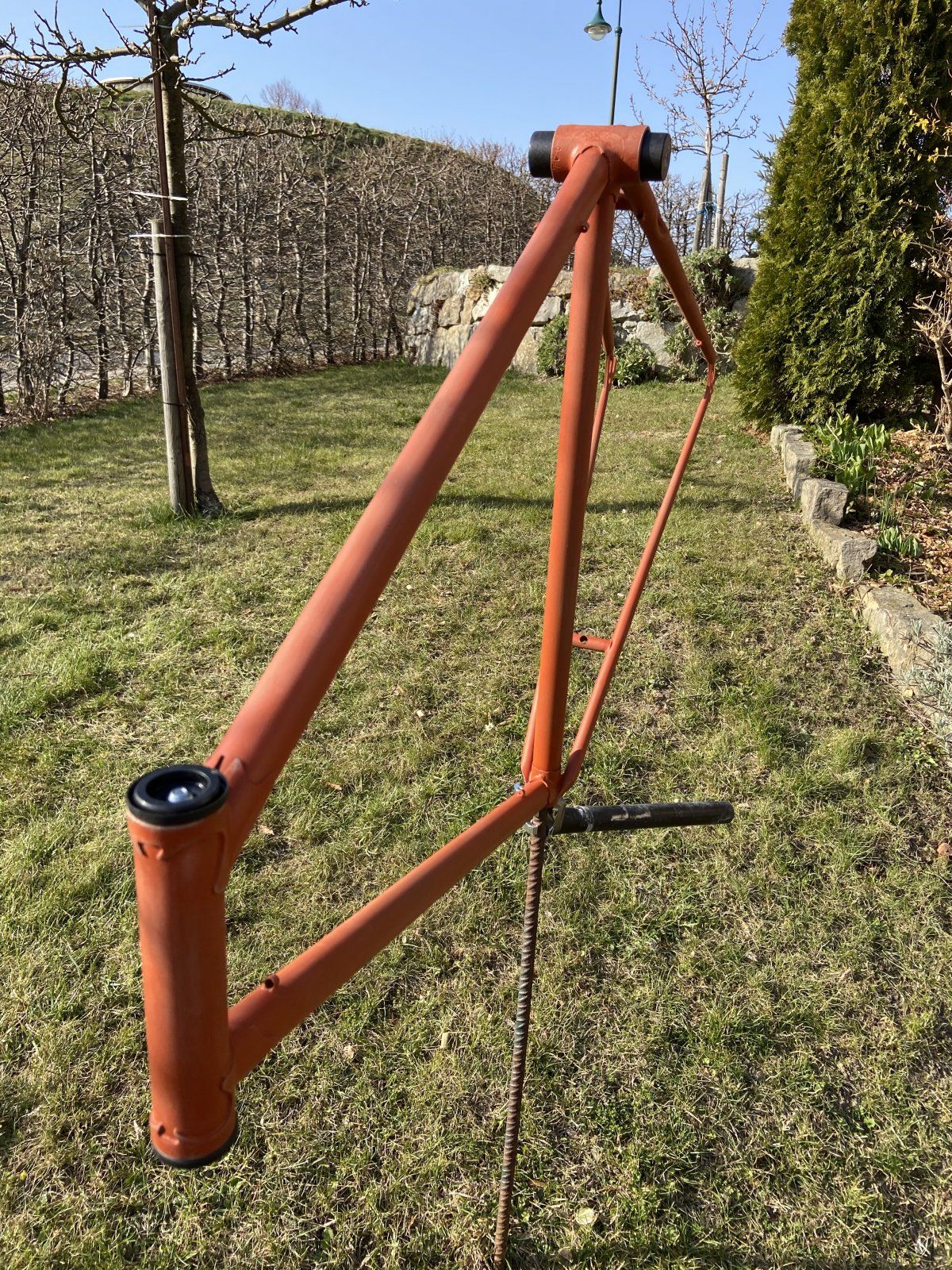

Den Rahmen bekam ich, wie schon gesagt in „grundiert“. Sah aus, wie in der Zone :D in rostbraun. Also fein schleifen, innen behandeln und abkleben. Und dann warten. Auf das richtige Wetter in meiner Lackierkabine (Garten). Und dann war es soweit. Entfetten, entstauben, aufhängen und dann 3 Lackschichten (1x weiß und 2x Klarlack) incl. Decals und Linierung. Der Lack tropft überhaupt nicht und man kann damit echt nasenfrei arbeiten. Nach 1 Stunde habe ich jeweils mit Microfasertuch darüber poliert. Am Ende gab es noch eine Schicht Wachs.
  • Spray.Bike 30€
P.S. Mir fehlt noch ein güldener Schelm für den Steuerkopf. Irgendwann läuft mir sicher einer zu.
Herzliche Grüße
himmelblau…

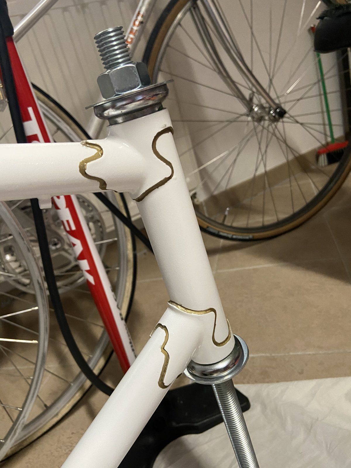

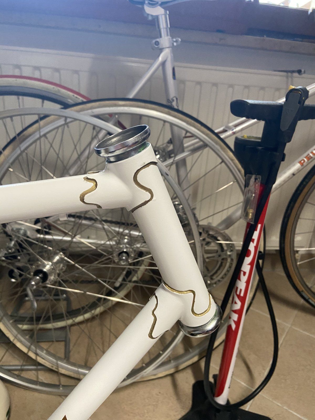

Teil 3 – Steuerlager:

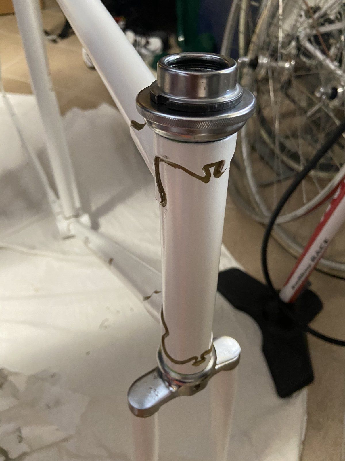

Das Lenkkopflager lagerte schon lange geputzt und geschmiert hier herum. Einige Teile waren stark verrostet bzw. verkratzt und wurden aus meinem Fundus ersetzt. Wer früher Klappis baut, hat später Steuerlagerteile. Beim Ausbau hatte ich das große Glück, dass mir 2 Kugeln aus dem oberen Lager verlustig gingen. In meiner Werkstatt ein Problem, denn hier stehen derzeit immer noch mein Rollentrainer samt Giant-Rad und der Rudertrainer herum Fazit: Kugeln weg ?. Mit einem starken Magneten und einer Stunde Geduld waren sie aber wieder an Ort und Stelle und der Einbau konnte losgehen. Als Montagevorrichtung habe ich wie immer meine Gewindestange genutzt. Klappt wunderbar, auch wenn das nicht professionell aussieht.
Herzliche Grüße
himmelblau…

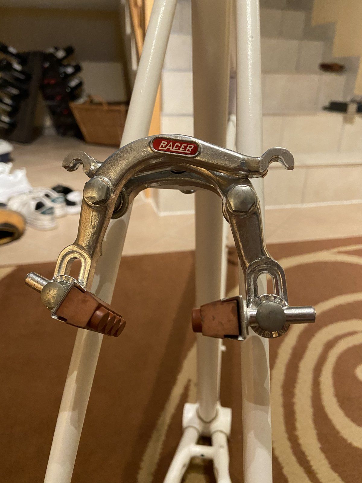

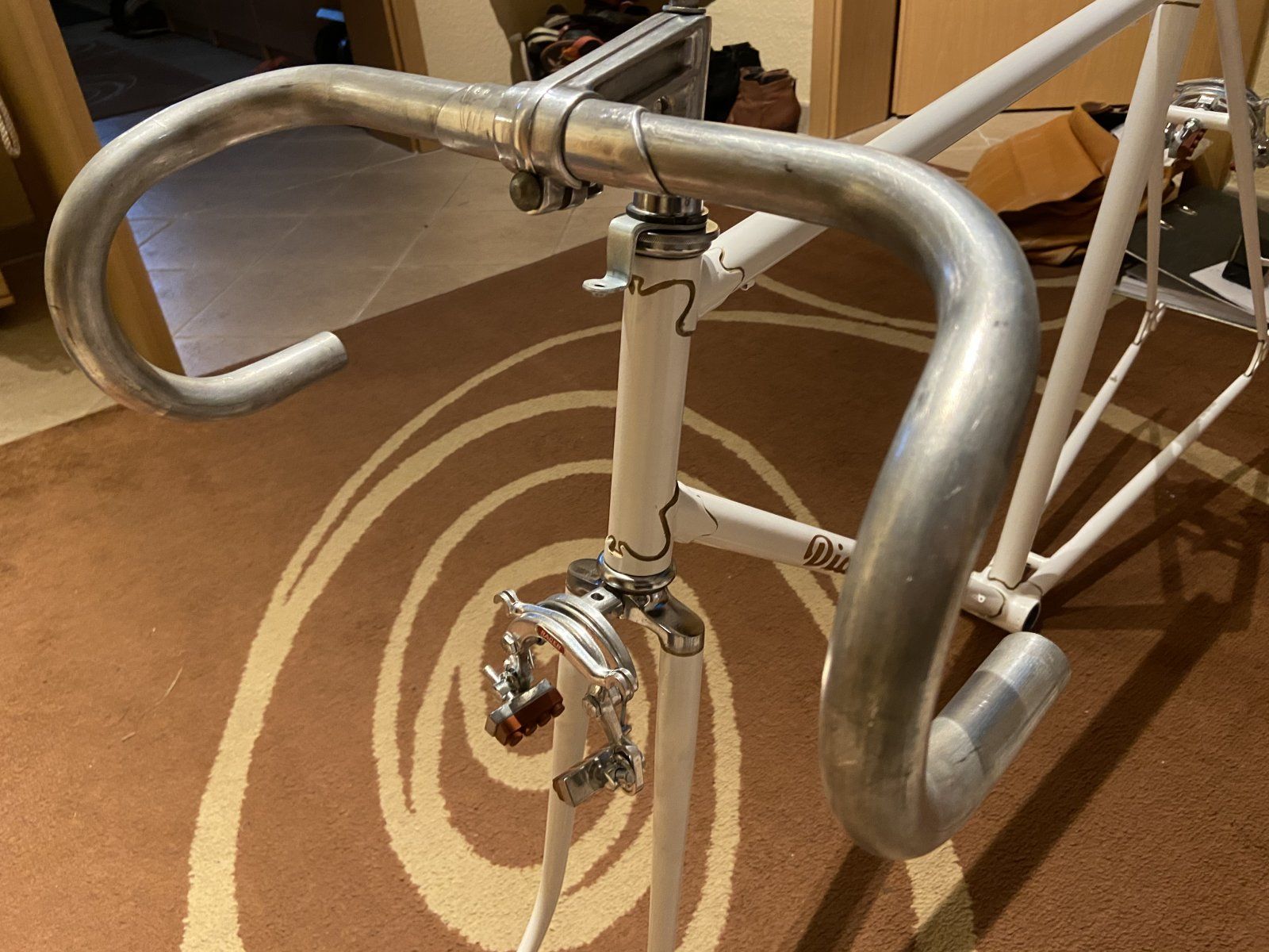

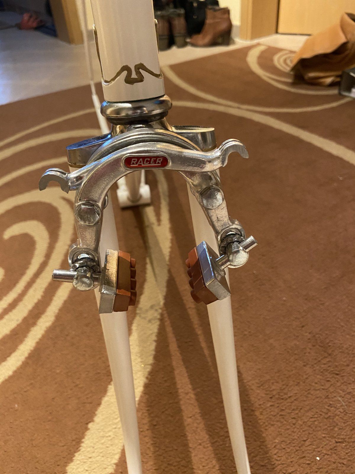

Wie ich zu meinem ersten Diamant-Rennrad kam.
Teil 4 – Bremsen:
Nachdem ich nicht in der Lage war (oder nicht gewillt, die Mondpreise für Rasant-Doppelzügler zu bezahlen) originale Diamant-Bremsen aufzutreiben, habe ich mich für das Original in NOS entschieden, welches in der Bucht herumschwamm. Sehr freundlicher Kontakt nach Fronkreisch. Hätte ich mir vorgestellt, welche Schwierigkeiten ich mit den Bremsen bekommen sollte, hätte ich das gleich gelassen. Nur dank der „Schatzkiste“ und einiger Improvisation ist es gelungen, die Bremsen halbwegs vernünftig an das Rad zu bekommen. Seht selber:
P.S. Bei der Gelegenheit ist auch gleich der 40er Lenker samt 100er Vorbau (beide leicht aufgearbeitet) an den Rahmen gekommen
Herzliche Grüße
himmelblau…

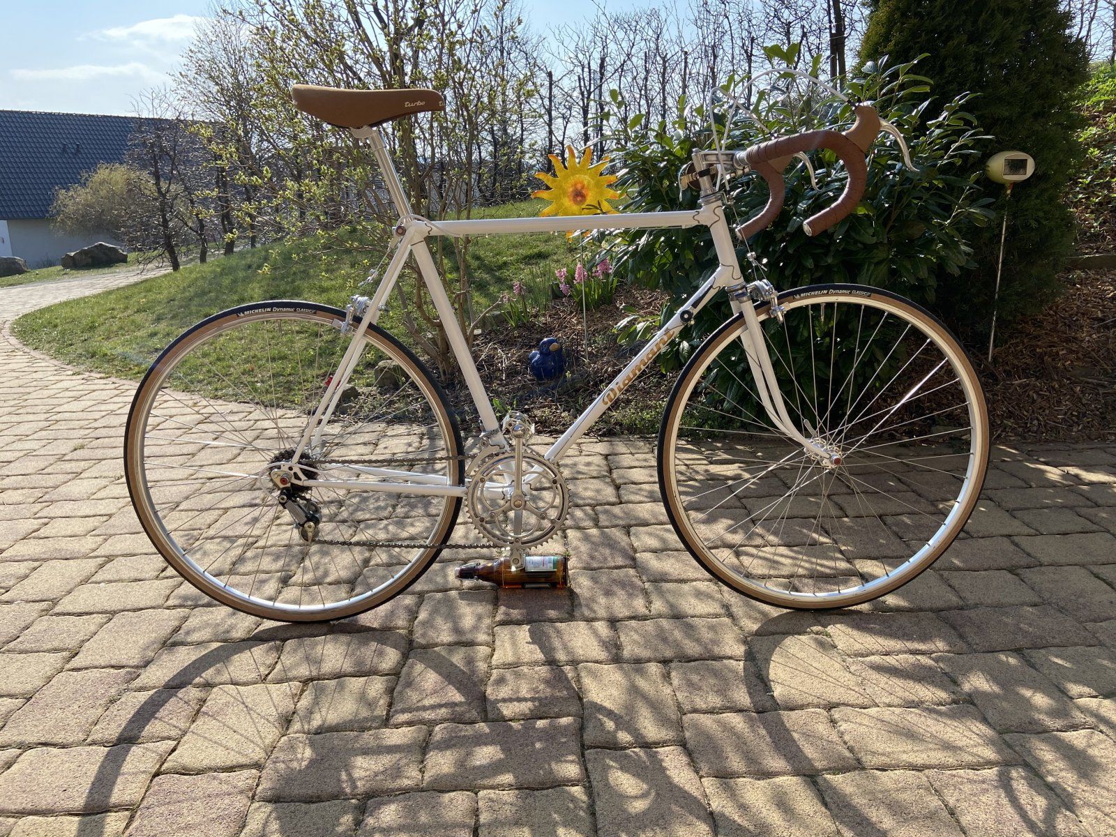

Da hast Du jetzt aber viel Arbeit reingesteckt. Nicht original, dafür aber individuell. :daumen: Und wenn ich das richtig gesehen habe, dann hast Du den Rahmen bereits entlackt bekommen.
Allerdings, wenn das der normale und für Dich passende Sattelauszug ist, dann ist Dir der Rahmen leider deutlich zu klein.
Teil 4 – Bremsen:
Herzliche Grüße
himmelblau…Anhang anzeigen 771801Anhang anzeigen 771803Anhang anzeigen 771804
