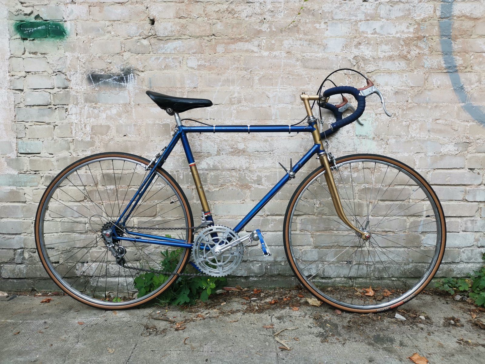

Mein Elsner ist endlich fertig...
Rahmen // Diamant Willy Elsner BJ 1965
Bremsen // Mafac Dural Forge
Bremshebel // Mafac Course 121
Kurbel // Stronglight 63 Super Competion
Tretlager // TBA
Lenker // Cinelli Milano
Lenkerband // Samurai Bar Tape Dunkelblau
Vorbau // Elsner
Umwerfer // Rasant
Schaltwerk // Kharkov (XARbKOB)
Schalthebel // Huret
Felgen // Grünert Ende 50er bis 60er
Naben // Renak
Reifen // Tufo S33 Pro
Sattel // Cinelli Unicanitor Brevettata

Schickes Teil, erinnert mich von der Farbgebung an manch' ein FullPro Koga-Miyata oder diese neumodischen Miyata mit viel gold und blau. War der Vorbau schon so oder hast du den lackiert?
btw. Was ist mit dem hinteren Schaltzug hinter dem Kettenblatt los? Der sieht so abgeknickt aus...
Bis dahin.
@SeucheCAsh Gabel und Vorbau benötigten neuen Lack, der da habe ich mich für Gold entschieden. Der Schaltzug geht von einer Öse direkt zur anderen, Würde mal sagen, da hat mein Freund ausm Fahhradladen wohl die Hülle vergessen 😐 Das ist mir gar nicht aufgefallen.

Also ... das Rad ist echt chic, aber der Rahmen scheint dir nicht zu passen. Zwar ist man anno dazumal mit nicht zu weit ausgezogenem Sattel gefahren (weshalb ja auch die Stützen klassischer Fahrräder so kurz sind, verglciehn mit heutigen Sattelstützen), aber dein Sattel ist schon arg weit unten. Dafür ist der Vorbau zu weit draussen und der Lenker auch zu weit noch vorne ausgerichtet.
Will dir dein Rad nicht madig reden, aber entweder du lässt dir mal von ´nem Kollegen das Rad auf deine Größe einstellen, oder falls das tatsächlich eine Position ist, die für dich passt, schauste dich mal besser nach nem kleineren Rahmen um (wenngleich die ollen Diamant auch in kleinen Rahmengrößen kein Oberrohr kleiner als 55 m-m haben). So wie abgebildet befürchte ich, wirst du keinen Spass dran finden.

Ich denke, wenn er die Hülle nachrüstet, sollte er sie auch ein klein wenig länger bemessen, so dass sie nicht direkt von einer Öse zur anderen läuft, sondern Knapp überm Tretlagergehäuse einen Bogen beschreibt🙂

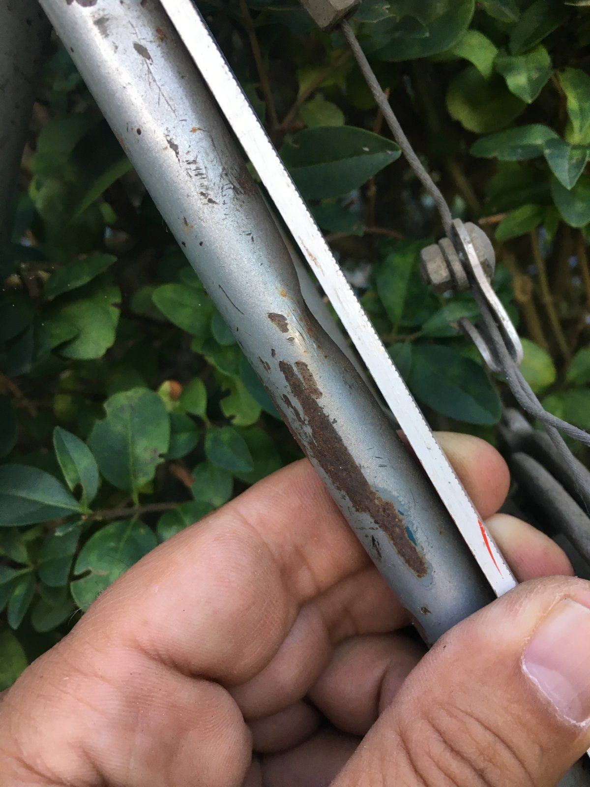

Ich hab also letztens das gezeigte Rad aus den Kleinanzeigen gezogen und beim ersten Überwischen die Delle an der Sitzstrebe gefunden. Was meint ihr dazu? Ganz schön heftig, oder? Sie ist ca. 5mm tief. Sollte ich doch nen neuen Rahmen besorgen?
Danke vorab!
Eike
Ach so, die Schutzbleche scheinen brünniert? Gab es das?

Strukturell mMn kein Problem. Nur wegen der Delle sehe ich keinnGrund für einen neuen Rahmen.

Zu den Schutzblechen:
Ich habe irgendwann mal welche in schwarz gesehen, ich glaube die waren aber an einem Nachwende-Diamant (Modell "Opal"). Brünierte habe ich so noch nicht gesehen, ist an sich aber sicherlich auch privat realisierbar (es sei denn bei Alu geht sowas nicht aus i.welchen Gründen...)

EDIT: Alu lässt sich tatsächlich nicht brünieren, aber schwärzen. Sieht dann wohl genauso aus, wie bei Stahl. Auch mit dem Übergang von braun zu schwarz.
Jetzt ist die Frage: Wie sieht ein geschwärztes Alu Schutzblech im Vergleich zu einem schwarz eloxiertem aus? Ich denke, die Bleche am Opal waren zumindest nicht lackiert...
