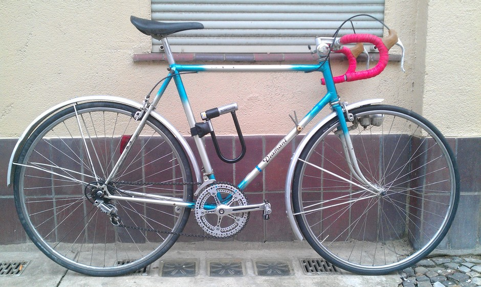

Ich glaub nicht. Denk auch, dass die Farbe nicht original ist.
Falls es sich um dieses Stuhlbraun handelt, muss ich leider anmerken, dass es das wohl original so gegeben hat.
