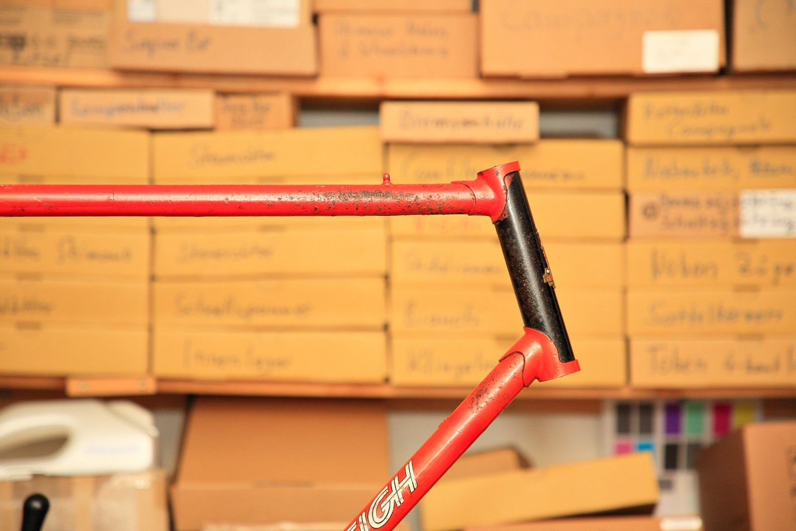

Hallo, kann mir jemand eine Adresse / Kontakt geben wo ich eventuell den nachfolgenden Rahmen (Oberrohr) richten lassen kann. Ist etwa 2-3mm verzogen. Ich will das Rad zwar nicht fahren und könnte von daher damit leben aber es ist mir optisch einfach zu viel. Würde den Rahmen aber gern erhalten wollen weil mir u.a. das Baujahr noch fehlt. Ich hoffe es ist auf dem Bild so etwa zu sehen. Danke und Gruß

Wie sieht dann das Unterrohr aus und in welcher Gegend ist Rahmen?
Hallo, am Unterrohr kann ich eigentlich nichts sehen und die Region wäre die Prignitz PLZ 19348. Gruß
Ok, hier in B hätte ich was zum grade biegen. Fragt sich aber woher das kommt wenn am Unterrohr nix ist. Normalerweise ist die Ursache ja eine Stauchung. Dann sollte aber auch was am Unterrohr zu sehen sein.

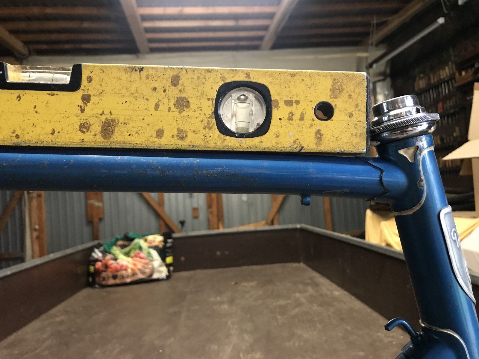

Hast Du selber ein Richtwerkzeug und Erfahrung damit oder kennst Du jemanden der es macht und kann. Ich frage nur, weil ich selber 2 solcher Kandidaten habe, einen Diamant 167 und eine Gazelle (Reynolds 531c). Bei der Gazelle ist die Stauchung aber sehr klein.

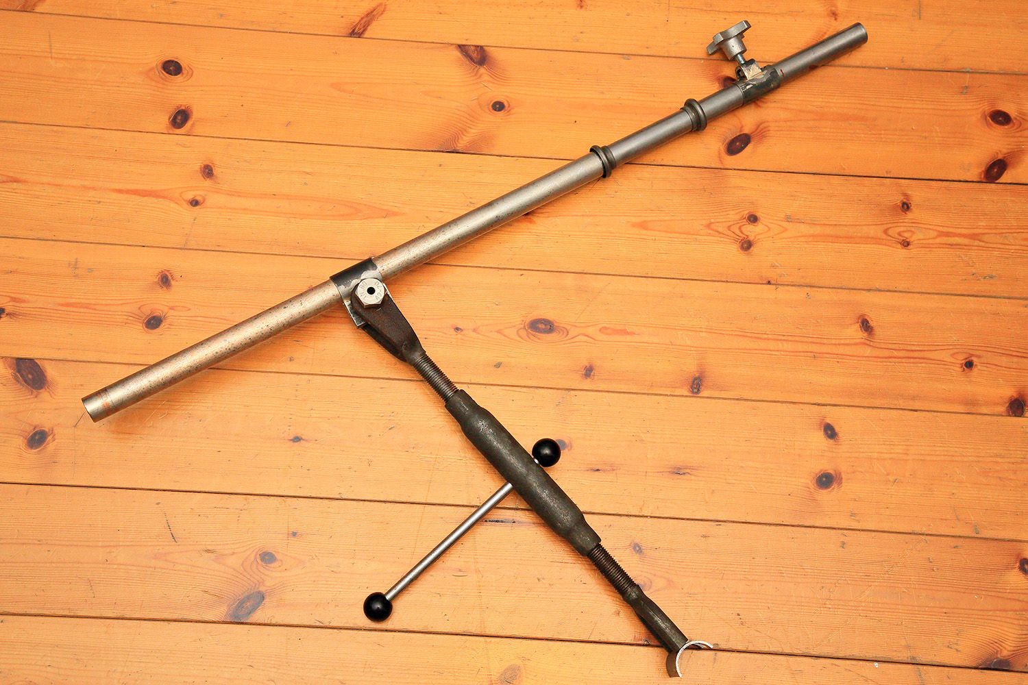

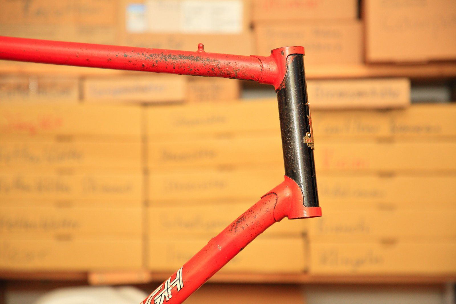

Das ist jetzt für gestauchte Rahmen. Beim rausziehen wird auch das Oberrohr normalereweise wieder gerader. Es gibt noch andere Werkzeugvarianten die das Oberrohr aktiv mit runterbiegen. So was hab ich aber noch nicht probiert. Hab leider wenig Fotos vorher->nachher. Nur dieses Testobjekt hier.
Es geht so. Das Oberrohr ist nicht ganz grade. Man muss mit dem Ding ziemlich aufpassen weil es ohne viel Kraft höllisch zieht. Bei einem Test eines richtig gefalteten Rahmens hab ich damit das Unterrohr vom Steuerohr abgetrennt. Das hatte da aber schon einen kleinen Riss durch die Stauchung.
