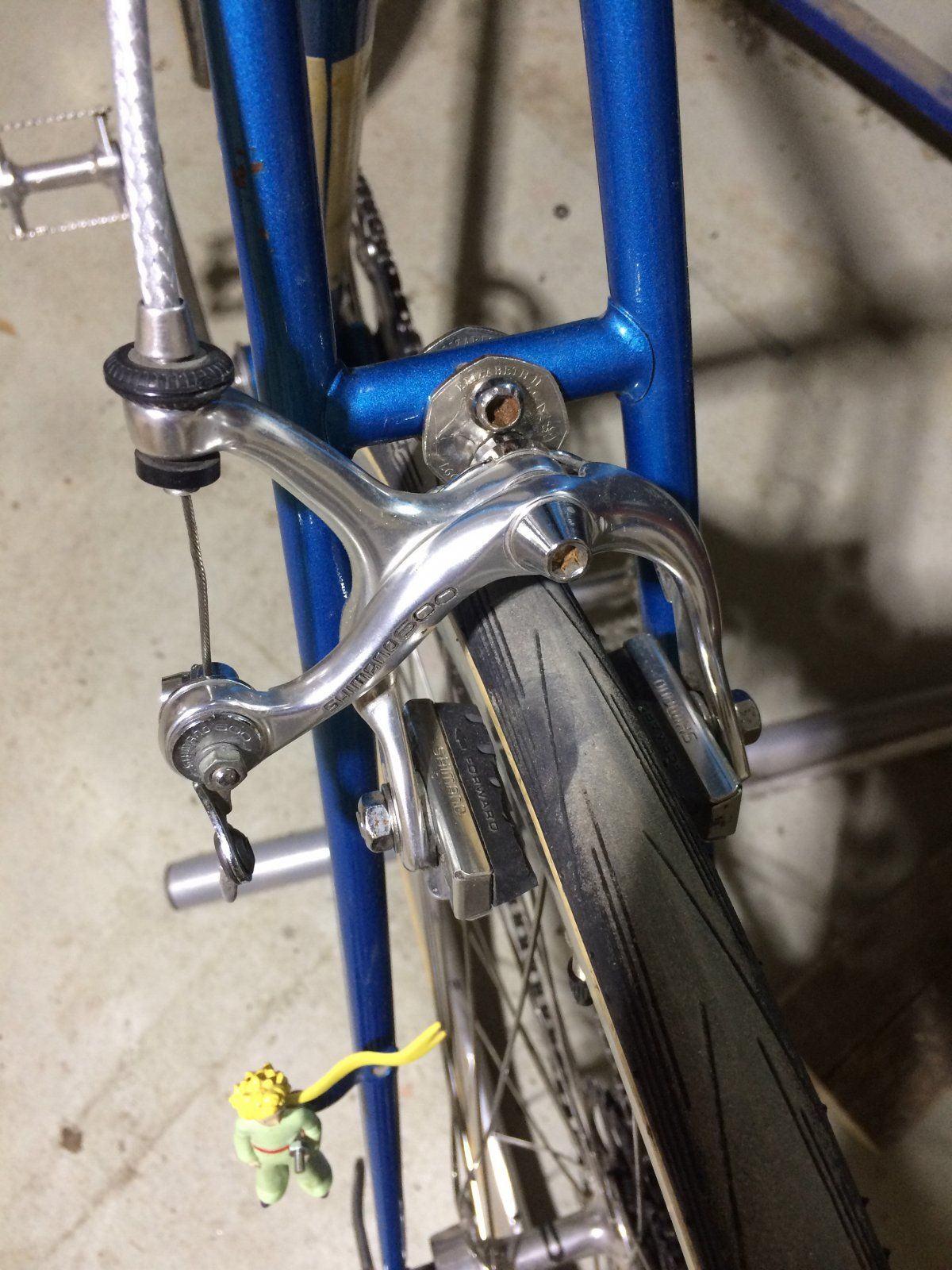

ich fahre shimano 600 bremsen zur vollen zufriedenheit, sowohl die arabesque als auch die neueren. die sind den golden arrow bremsen recht ähnlich. an einem 55er rahmen hinten allerdings mit der 1 pound lösung (2 x 50 pence). verrichten seit jahren beanstandungslos ihren dienst.
Hab dank. Dachte, die Golden Arrow sind lang genug. Konnte das nicht prüfen. Hab jetzt paar einfachste Taiwanbremsen verbaut. Neu bei Ebay. Haben gerade 60mm Schenkel und passen. Auf Anschlag zwar, aber bremsen ausreichend.

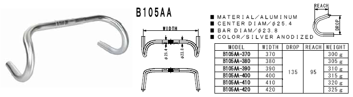

An meinem Reiserad habe ich den Nitto 105. Der ist schön rund, relativ kurz (95 mm) und auch nicht so tief (135 mm). Klemmung 25,4 mm und nach unten ist er leicht ausgestellt.
