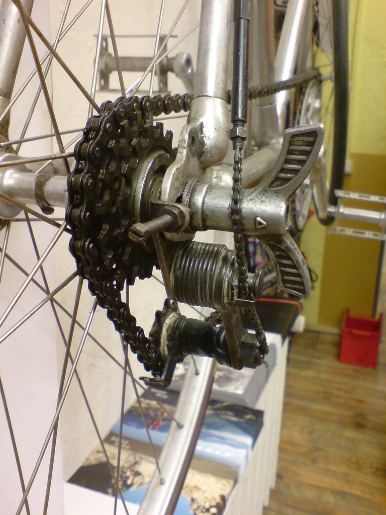

Wobei das Loch nur die Rennradachsen hatten, die Sporträder hatten ein Vollachse.
Als Tipp gebe ich gerne einmal den Besuch beim alteingesessenen Radhändler weiter, oft haben so Krauter die es schon seit Jahrzehnten gibt eine große Resteabteilung.
Cu danni / ich hab zwar noch nen Hohlachse hier liegen, aber die gibt ja niemand freiwillig her.

Es gab auch Achsen wo die Bohrung nur angedeutet war. Die sind so tief, das man nur noch schwarz am Ende sieht,
Kann aber eventuell auch jemand selbst gebastelt haben, sah aber meines Erachtens nicht so aus.
Grüße RIF

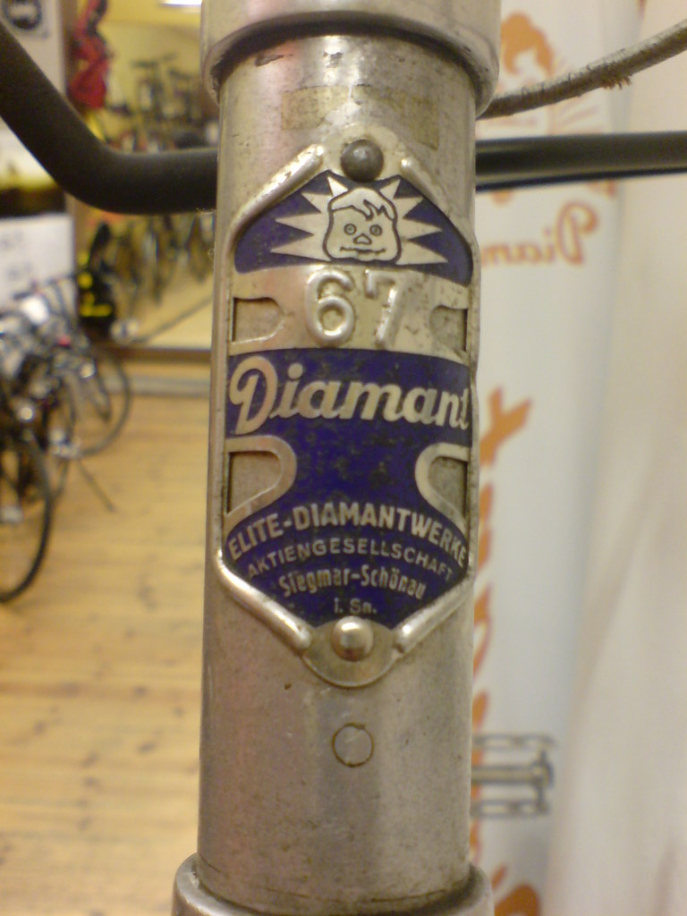

Ich habe heute einen ziemlich alten Diamant-Renner gesehen. War super in Schuss mit interessanter Technik. Wisst ihr, ob es mal ein Modell 67 gab? So würde ich zumindest das Steuerkopfschild interpretieren...

Da fällt mir gleich die Kinnlade runter.
Wo steht denn das Schmuckstück? Und steht es zum Verkauf?
Cu danni
Und haste noch mehr Fotos?
Das Modell 67 ist ein sehr seltenes Vorkriegsmodell.
Holzfelgen und solche Schmakatzien könnten da dran sein.......

Ja hallo, hier schlackern einem ja die Ohren wie lange nicht mehr in diesem Forum! Das Modell 67 ist eine der legendärsten Vorkriexmaschinen. In den 30er Jahren ist die Diamant-Profimannschaft auf diesen Rädern von Sieg zu Sieg geflattert.
Gibts da mehr Bilder davon? Wo steht die Maschine?

Die hatten zum Teil die sogar recht viele Aluminiumteile für diese Zeit und auch die sonst sind das echte Schmuckstückchen

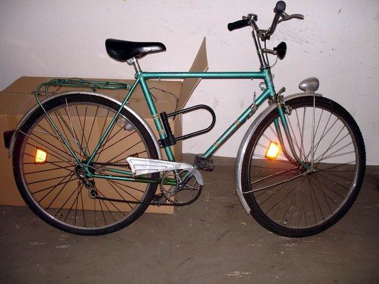

Hab mal Bilder gemacht, hat jemand eine Ahnung um welches Modell/Fabrikat es sich handeln könnte?
Kann ich den problemlos sandstrahlen lassen?

Ja, da hast Du einen alten Diamant-Sportrahmen, der aber nicht für eine Schaltung ausgestattet ist, und die Gepäckträger-Halter deutet auf 50er bis Mitte der 60er hin.
Sandstrahlen ist möglich.
Heiko

Der blaue Rahmen ist ein Sportradrahmen BJ mitte 50er bis Anfang 60er.
Cu Danni
