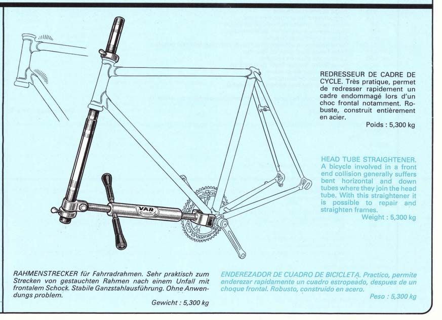

Hier was zum Ankreuzen für Erwachsene, VAR Katalog
1986er Katalog VAR Outillage "Cycles" 66mb
(Ist als Nebenprodukt beim Scannen von Daniel Rebour Büchern bei mir angefallen)
