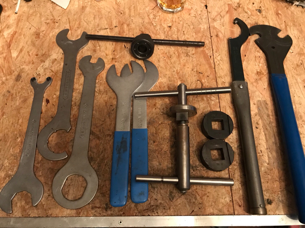

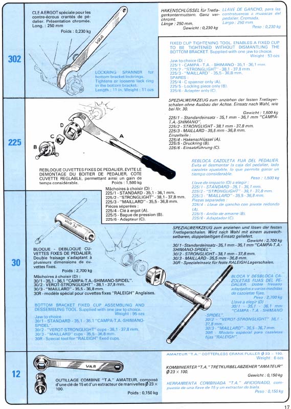

Brauche ich da noch die drei heiligen Könige? [emoji849]
Pedale nehme ich lieber den von Park Tool
Steuersatz die beiden Eldi 32er
Rechte Lagerschale den VAR 30 und 225
Linke Lagerschale seit heute den oben in der Mitte (Campa?)
[emoji16]
