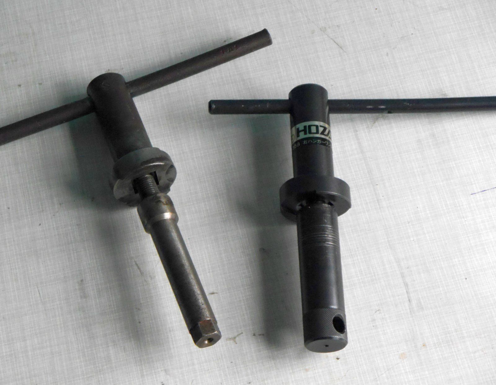

Apropos Tretlager Werkzeug,
bei einer richtig festen Lagerschale und damit notwendigen Einsatzes einer Verlängerung,
verbiegt sich der beigelegte Rundstahl des Hozan C-358, der des VAR 30 hält es aus .Anhang anzeigen 799270

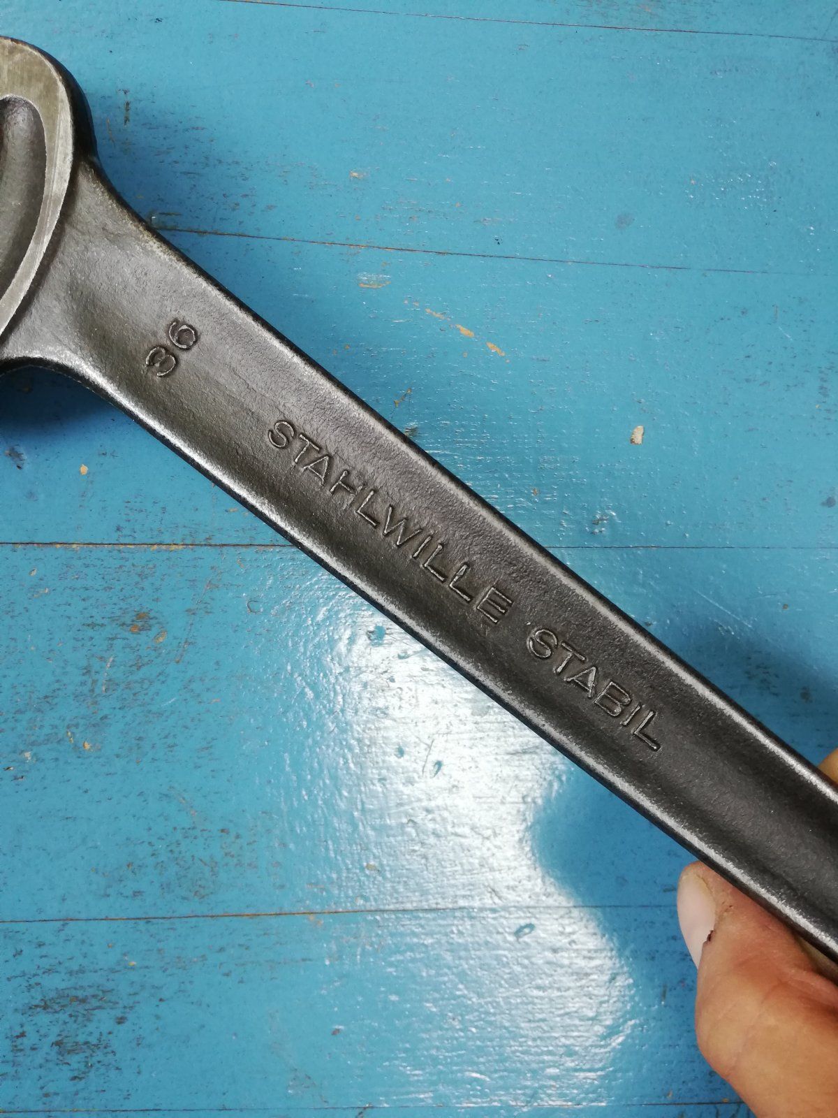

Obwohl ich die gesammte Stahlwille Schraubenschlüssel Palette, neben den nicht mehr in dieser Qualität produzierten Facom und Belzer Modellen, für "das Beste wo gibt" halte.

Das muss ein recht großes Rohr sein, damit es über die 40 mm gegenseite passt.14mm Gewindestange, 2, Hartholz-klötze 2 Scheiben und 2 Müttern und zur Not ein 120cm Vierkantrohr.?
Ein 2 Zoll Rohr passt noch nicht.

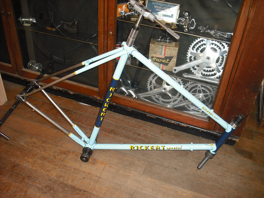

Ich finde den Rickert Rahmen traumhaft! Tolle FarbkombiDas kann ich bestätigen, deshalb habe ich mir da stabileren Ersatz besorgt, wie schon öfters erwähnt hatte ich die Hozan Werkzeuge über Jahre im Werkstatteinsatz, und heute noch zum Zwecke des Hobby`s.
Die Farbkombi war eine Idee des Besitzers, @duc750 , er hat ihn in MS lackieren lassen. Ich habe den Rahmen mit einer Nos Cyclone Gruppe für ihn aufgebaut.
