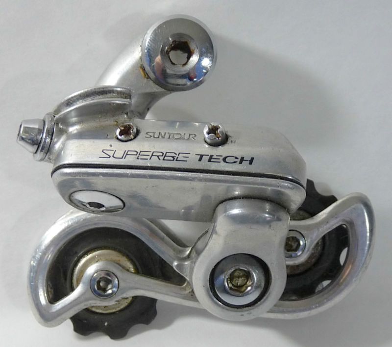

Wird das von vorne angelenkt? Eigentlich ja keine dumme Idee, 180° weniger Zughüllen-Biegung = weniger Reibung = höhere Präzision und geringerer Kraftaufwand beim Schalten. Warum macht das eigentlich aktuell keiner (Shimano, Sram, Campagnolo)?
Sachs hat das glaube ich als letzter versucht (Plasma? oder so), Suntour davor mit dem X1 und wo sind sie geblieben?
Die Tech-Produkte sind soch sehr nett, die Superbe kannte ich noch nicht (da muss man aber auch erstmal ein Fahrrad dazu konstruieren, diese Zugführung vergeigt ja die ganze ingeniöse Brillanz dieser Technik.

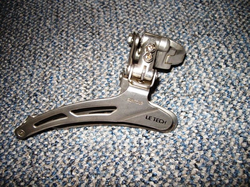

Mountech und Le Tech wären da auch noch zu nennen:

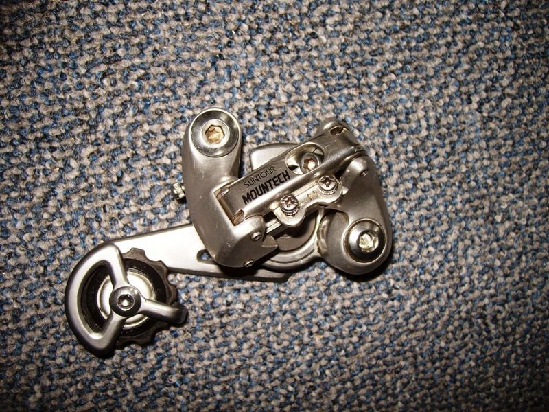

Diese Schaltung hat, ähnlich der Duopar, ein zusätzliches Gelenk, um größere Ritzel zu bedienen. Hier mal noch ein Bild:

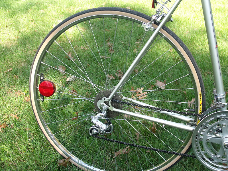

Die auffälligere Variante der Mountech ist aber die hier:
Man kann damit einen großen Ketteneinholweg realisieren, ohne dass der Käfig ellenlang wird.
