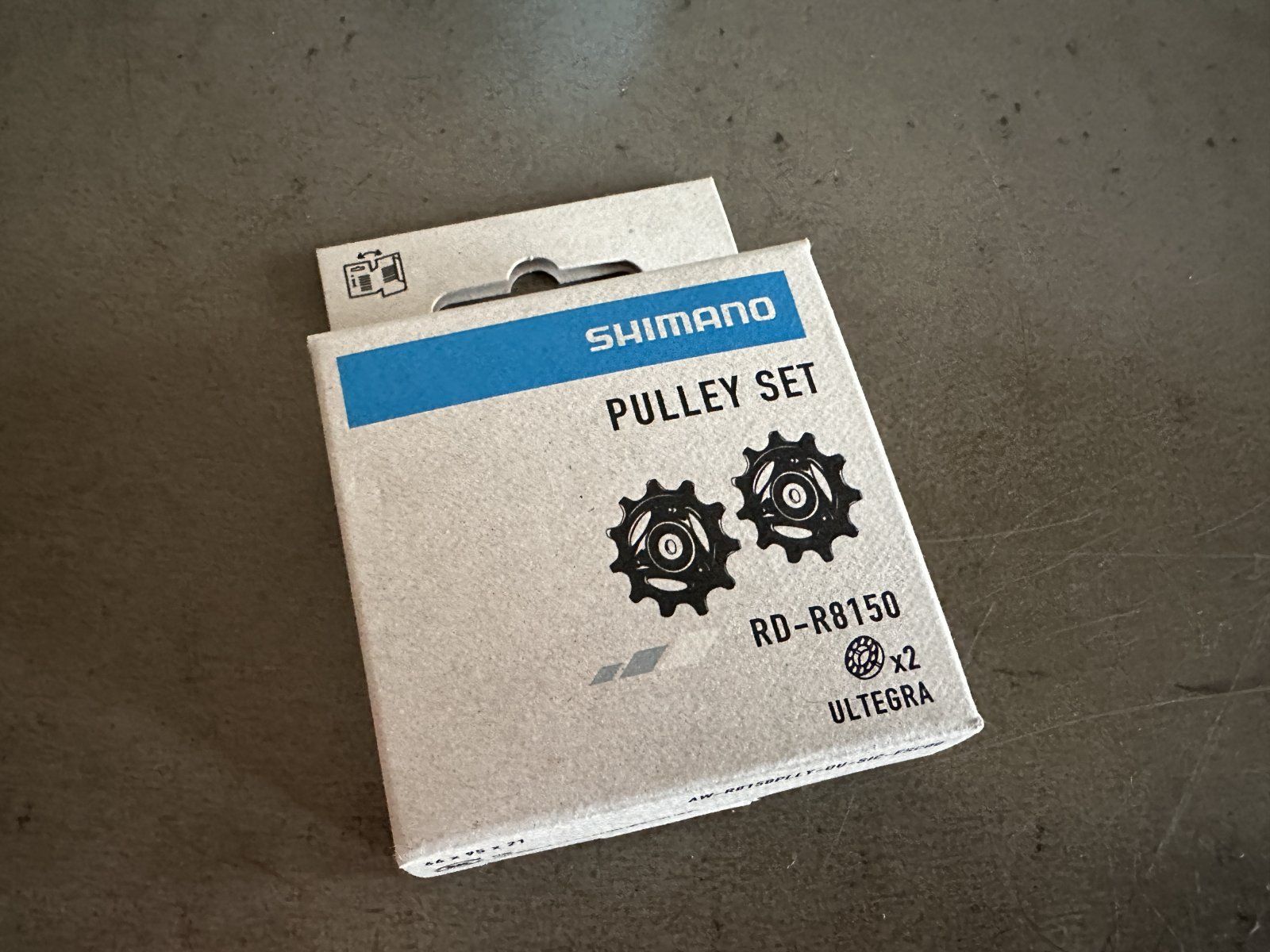

Habe ich genau so auch gemacht. Läuft erstklassig, kein Vergleich zu den 105. Was für ein Schwachsinn das auch von Shimano ist, an den Schaltröllchen zu sparen 🫤
Absolut richtig, habe die 7000er 105 an meinem 19er Canyon Grail und die Schaltrollen sind das einzig schwache Bauteil an der Gruppe die ansonsten seit nun 15tsd km ganzjährig in Staub und Matsch wie ein Schweizer Uhrwerk funktioniert.
Mich hat damals genervt alle paar hundert km die Schaltrollen zu reinigen und zu schmieren, seit dem ich die Ultegra fahre ist da Ruhe👍
