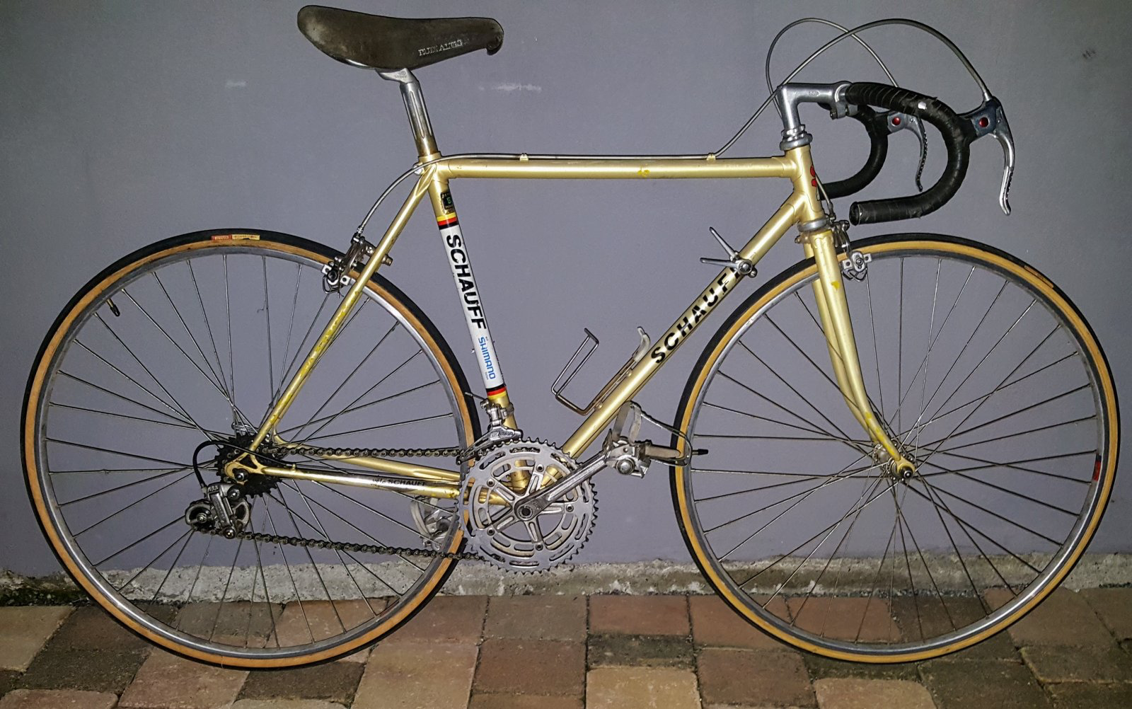

Schau an, ein güldenes Schauff für die Frau
Für die meisten Damen ist die Sitzposition auf dem Rennrad eher ungewohnt, den Oberkörper nach vorne ist auch erstmal schwierig. Ich versichere Dir, mit dem Sattel ist es nicht getan, das erfordert schon eine gewisse dynamische Sitzposition damit es so läuft wie es soll. Das erfordert eine gewisse Ausdauer um sich daran zu gewöhnen. Drauf steigen und wohlfühlen klappt ohne Rennraderfahrung sehr selten
Das ist wohl wahr, aber ich will es versuchen. Wäre richtig klasse, wenn es klappen würde.

Gestern Abend kam das erste Paket mit dem Rahmen samt Anbauteilen (ohne Laufräder) an.
Nicht nur, dass sie offenbar Neulack erwartet hatte 🙄, nein, sie will jetzt dieses weiße Banderolen-Decal auf dem Sitzrohr runterkratzen:
Gilt hier auch der Grundsatz „Happy wife, happy life“? Oder habe ich Schutzpflichten gegenüber dem velozipeden Kulturgut? 🤔
Und es beginnt … 😳
Sie soll erstmal damit fahren...
Danach kannst Du dann den Rahmen in Ruhe wieder verkaufen und nach einem Damenrad suchen... 😊
