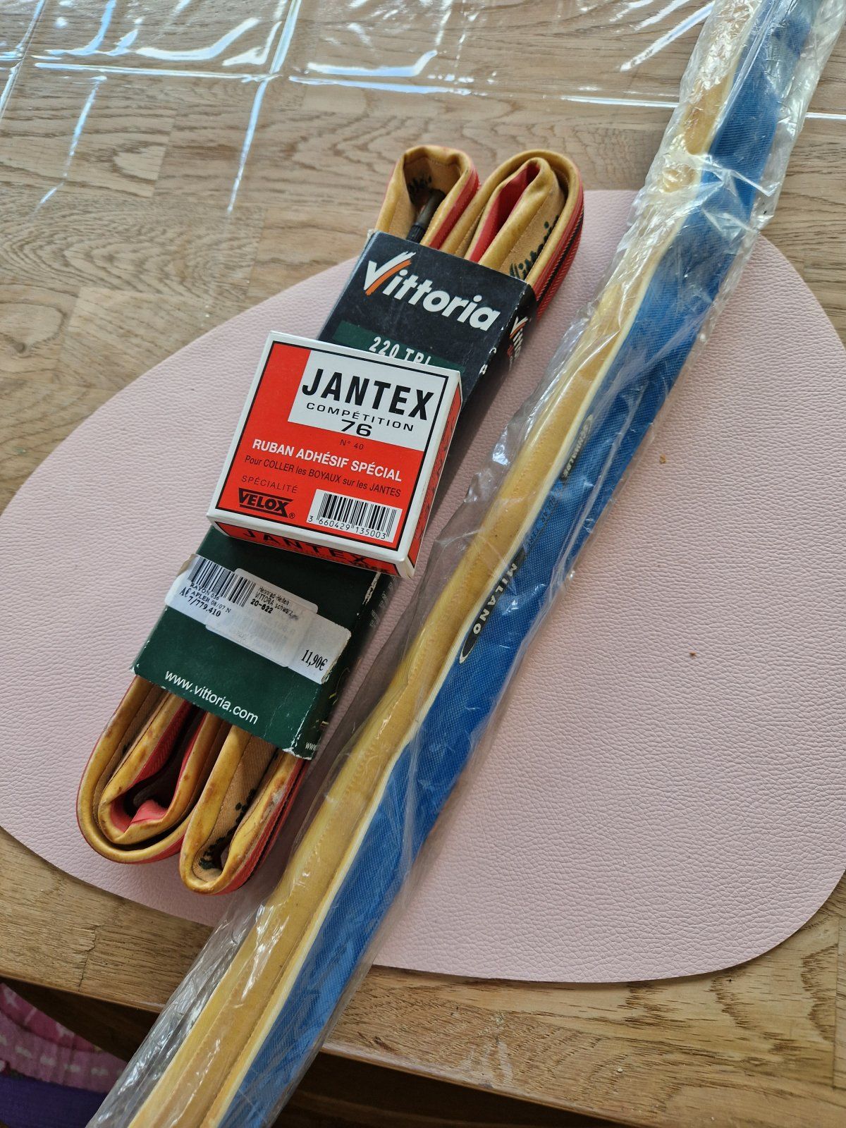

War das eine Plackerei den Reifen abzubekommen. Bitte klebt doch nicht bis zum Ventil. Lasst einen ca. 10 cm breiten Streifen frei, damut man irgendwo ansetzen kann.
Der Klebestreifen ist mit abgegangen. Wir hätten also in Soest so oder so keine Chance gehabt.
Zum Glück habe ich noch Tufo Band.

Kommando zurück. Der neue Reifen ist kein Schlauchreifen. Und der gebrauchte scheint die Luft schlecht zu halten. Habe jetzt von einem meiner Laufräder einen fast neuen Schlauchreifen abgezogen und nehme jetzt den. Hoffe der ist mit 25 mm nicht zu breit.
Wir sollten aber mal über einen neuen Ersatzreifen und Klebeband nachdenken. Bei einer Reifenpanne unterwegs ist man echt aufgeschmissen.
Grümo ist wieder topfit.
Habe dann noch den Adapterschlauch für eine MTB Standpumpe entdeckt. Das hat mir einiges an Schweiß erspart.
Habe den gebrauchten Schlauchreifen damit auch noch mal aufgepumpt. Der scheint doch in Ordnung zu sein. Lag wohl an meiner Handpumpe.
Hab übrigens hinten 8 bar draufgegeben, damit auf den Kleber mehr Druck ist. Meiner Erfahrung nach hält das Tufo richtig gut. Würde ich auch bedenkenlos auf der Bahn fahren.

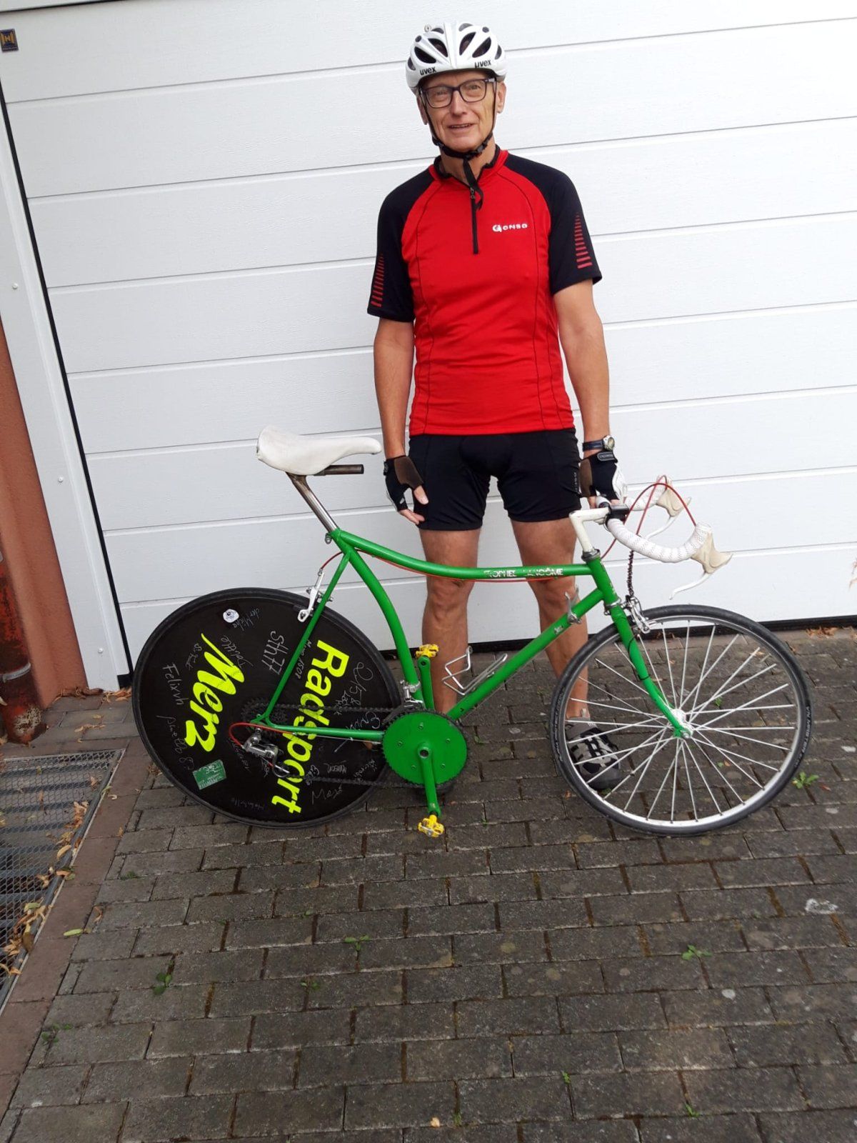

Die Überhöhung war weniger ein Problem als das kipplige Fahrverhalten.
Und die Shimano Cleats meiner MTB Schuhe klicken nur schwer in die Pedale ein.
Nächstes Mal nehme ich die MTB Raceschuhe. Da geht's hoffentlich besser.
Die hintere Bremse schleift übrigens. Muss mal neu eingestellt werden.
