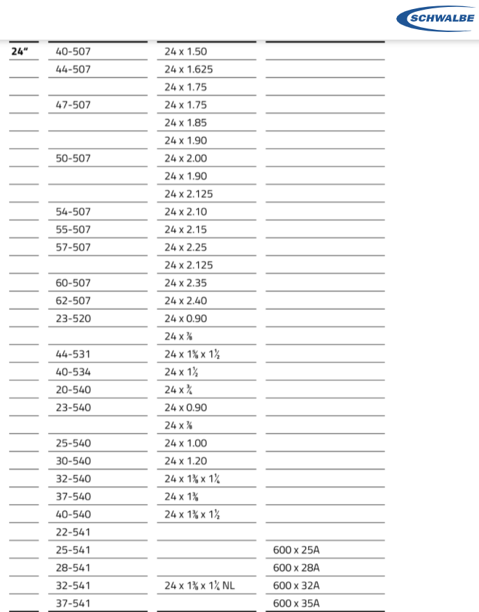

Wird 28-541 gebraucht ?
Quelle https://www.schwalbe.com/technik-faq/groessenbezeichnung/

Das Rad braucht 540/541, aber wie gesagt, da bekomme ich nur Rollstuhlgeschichten.
Ich kenn mich ja nicht aus, aber gibt es da vielleicht einen Zahlendreher?
Das wird gebraucht, 24" 25-541:

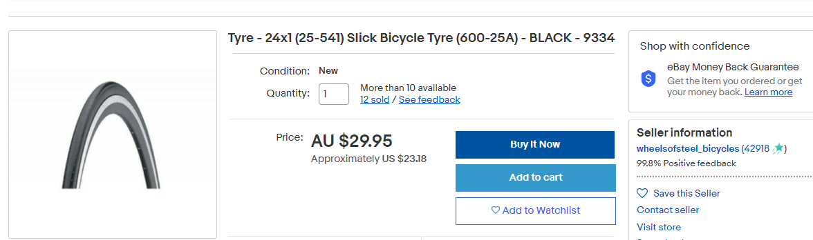

In Australien gibt es so ein Reifen.

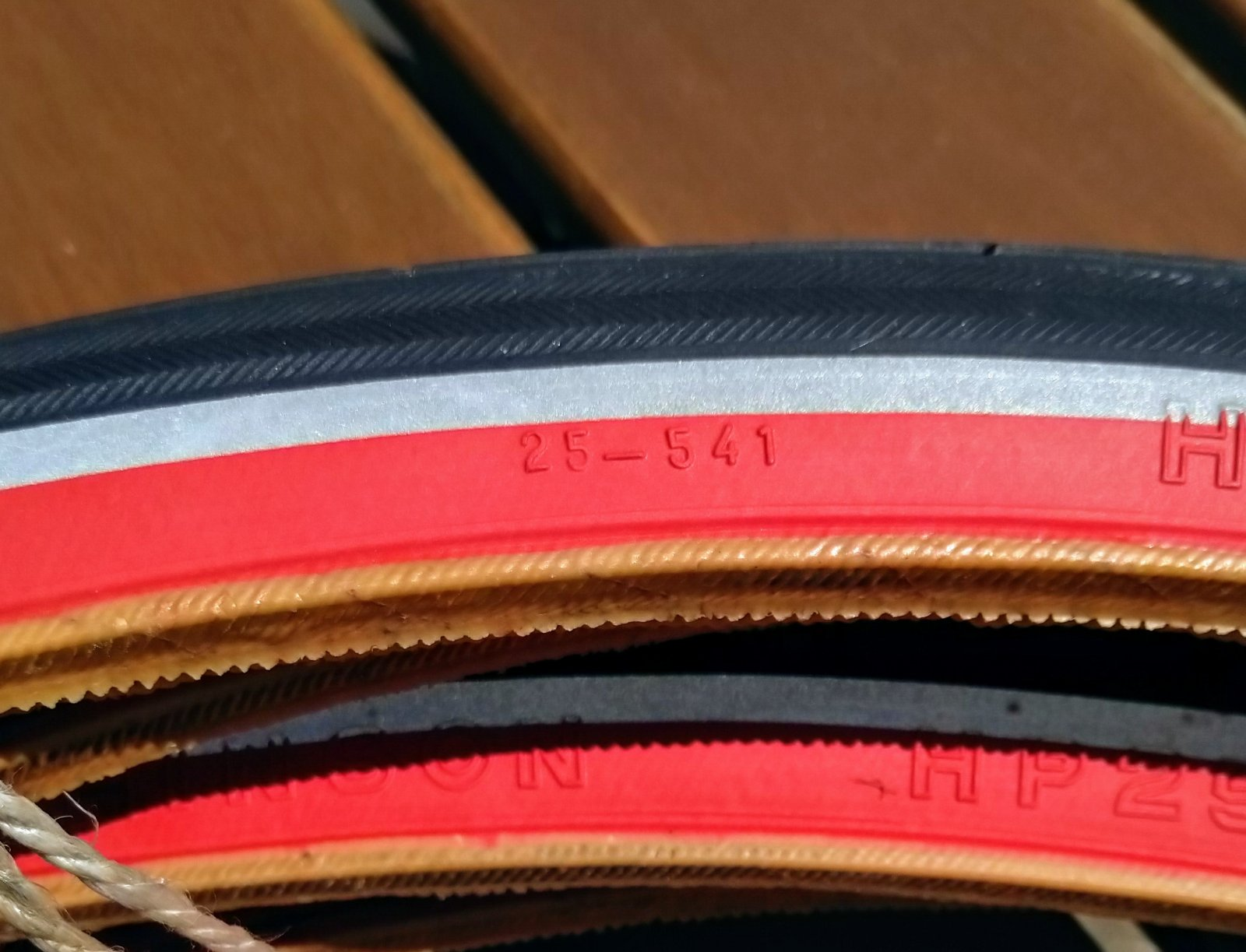

HP25 und 600A steht ebenfalls auf den originalen Mänteln.
https://www.ebay.co.uk/itm/264342777009
Unser Budget würde das hergeben.
Trotzdem darf gern nach einer günstigeren Alternative gesucht werden.
:rolleyes:
Ein kleines Detail hast Du nicht mit kopiert:
Versandkosten 90 Australische $ (56 EUR)
Plus Steuern
Lieferdauer 7-28 Tage
Wahrscheinlich immer noch im Budget, aber im Pannenfall lange Ausfallzeit des Rads.

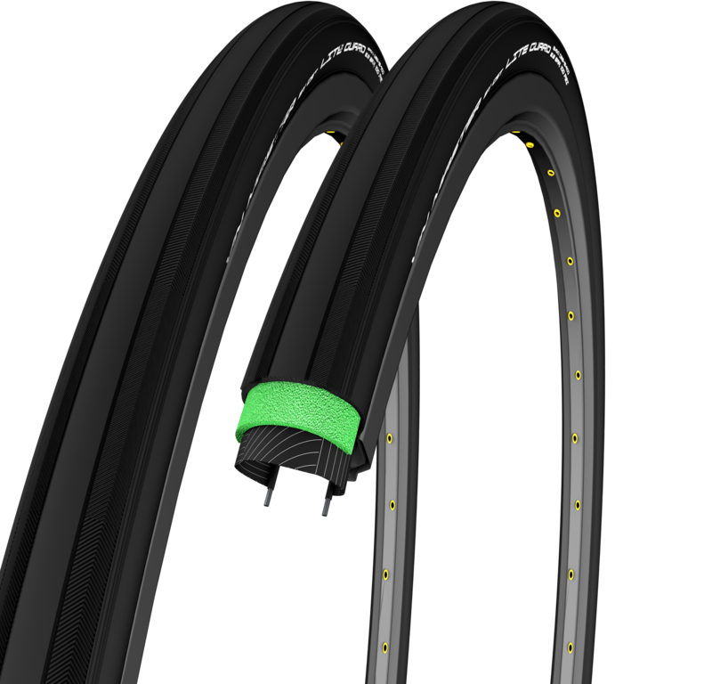

Ein leicht laufender Reifen (nicht von CST) mit Fischgrätprofil und leichtem Pannenschutz wäre dieser hier:
- angesichts des Preises von 22 Euro plus 5,49 Euro Versand würde ich denken, dass man den doch einfach mal "auf Verdacht" bestellen sollte, statt ewig herumzurätseln, ob wirklich alle Rollstuhlreifen auf einer 541er Felge zu knapp sitzen, weil das im Internet so behauptet wird :rolleyes: - ich glaube das einfach in dieser Form nicht, da wird die Passungs-Variationsbreite genauso groß sein wie bei den Rennradreifen, bei denen manche im Neuzustand nur mit Gewalt und "schwerem Werkzeug" zu montieren sind, während andere mit etwas Geschick sogar ganz ohne Werkzeug zu montieren sind.
