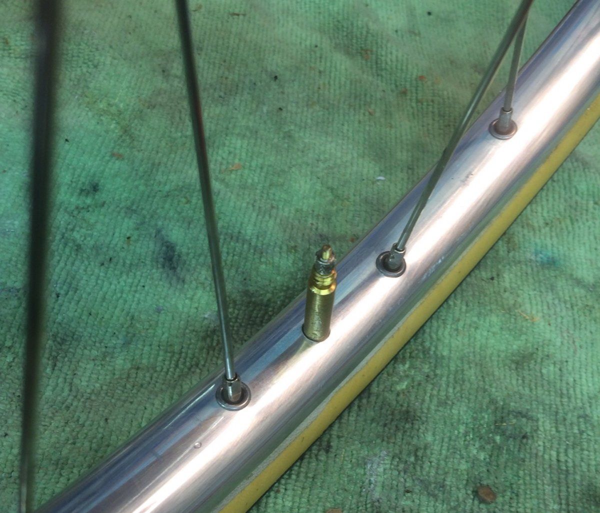

@a.j.h. Zum Thema Ventile liefere ich heute abend Bilder nach und das mit dem Waschbenzin weiß ich zwar, habe ich auch, ist trotzdem eine miserable Schmiererei :mad:

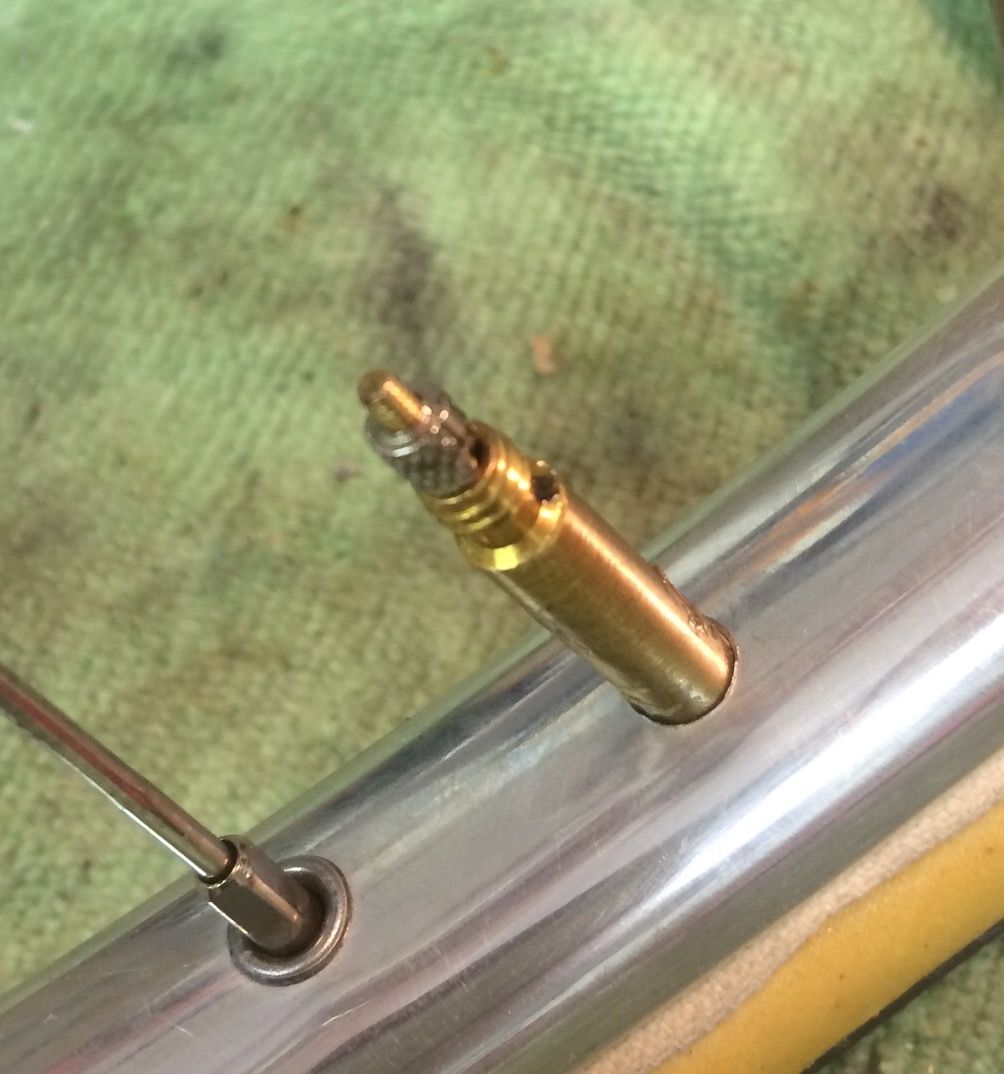

@a.j.h. Also ich habe mir die Ventile nochmal angesehen. Zwar auf dem Bild schwer zu erkennen aber das Ventil sitzt in dem Ventilstamm. Allerdings wüßte ich nciht, wie ich es so zu packen bekommen soll, dass ich es rausschrauben könnte. Jedenfalls nicht, ohne das Gewinde auf dem Ventil zu plätten.
Wie geht es also raus?
@Bonanzero - Dacht' ich's mir doch! Bist Du sicher, dass das Ventil nicht verklebt?
Jetzt muß ich den richtigen Schlauch finden, denn der mitgelieferte Schlauch paßt natürlich nicht :mad: Bin auch ganz sicher irgendwer im Aquarienhandel freut sich schon darauf 10cm Schlauch zu verkaufen! :confused:
10 cm sind viel zuviel. 4 cm reichen sicher locker aus.
Pannenmilch ist ein Latexzeux. Der verklebt nicht, sondern lässt sich nach dem Trocknen ganz einfach abziehen. Wem schonmal ein damit befüllter Schlauch geplatzt ist, kann das sicher bestätigen. Erst große Sauerei, dann aber problemlose und rückstandsfreie Entfernung.
Ich habe das mal gut mit der Tufo Dichtflüssigkeit hinbekommen. Einfach auf das Ventil gesteckt, die Hälfte reingedrückt und gut. Nachher musste ich das Ventil ein paar mal hin- und herbewegen, fertig. Abgesehen von der Sauerei natürlich, bis das Loch abgedichtet war.
