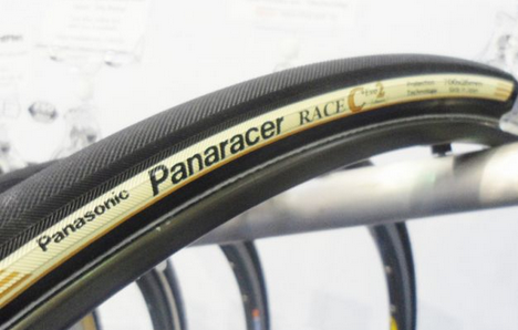

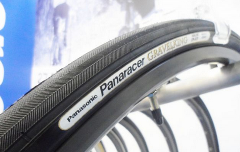

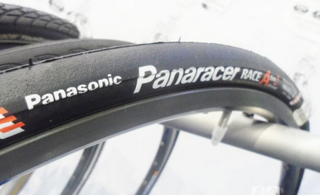

Hat hier jemand Erfahrungen mit Panaracer Schlauchreifen Typ C, A oder gravel king?
Brauche schnelle aber einigermaßen zuverlässige und auch schotterwegfeste SR für den Arbeitsweg...
Leider keine Erfahrung, im Zweifel würde ich den Gravelking probieren. Das bischen Profil wird ihn nicht gleich zur Schnecke machen.
Denke ich auch nicht, die sehen alle drei schnell genug aus. Den Gravel King hab ich nicht gefunden und jetzt einfach den Typ C in 26x700 bestellt, der passt dann noch bequem unter die Bleche.
Werde dann mal berichten wie der sich so macht.
