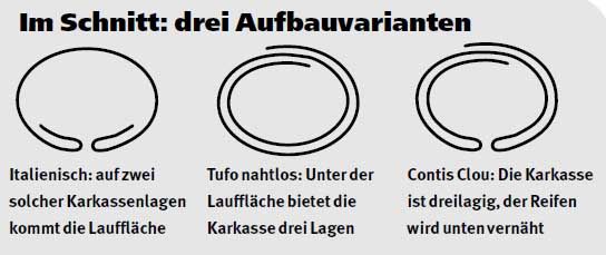

Der Gatorskin hat die drei Lagen unter der Lauffläche.
https://www.bike-mailorder.de/conti...MItKPZu9zS7wIViK3tCh0KigjPEAQYByABEgKxQPD_BwE
Der Giro hingegen ist italienisch aufgebaut, mit nur zwei Lagen.
