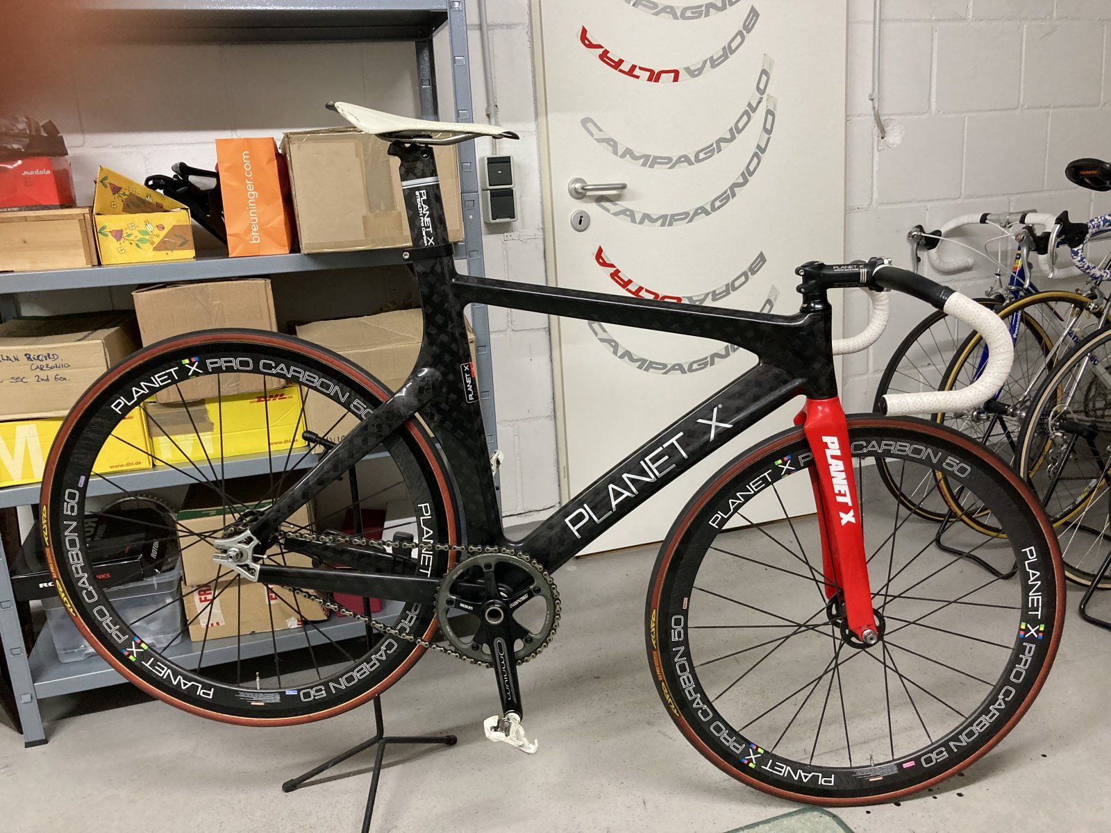

fuhr ich all die Jahre auch - inzwischen hat der britische Plastic Stealth Bomber für die Bahn
ein neues zu Hause gefunden

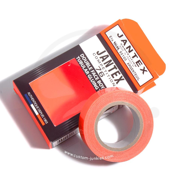

Nimm dieses, reicht für zwei Reifen:
https://www.bike-components.de/de/Velox/Jantex-76-Schlauchreifen-Klebeband-p11610/Finde ich besser als Tufo.
Das Bild ist allerdings das vom alten Jantex, bekommst allerdings das neue, das sieht so aus:
ernsthaft? ich hab so oft gehört, dass Schlauchreifen mit dem Jantex runtergesprungen sind...
Ich fand das Jantex auch immer zu lasch. Tufo-Band klebt gut. Besser als schlecht gekittet und vor allem sofort benutzbar.
