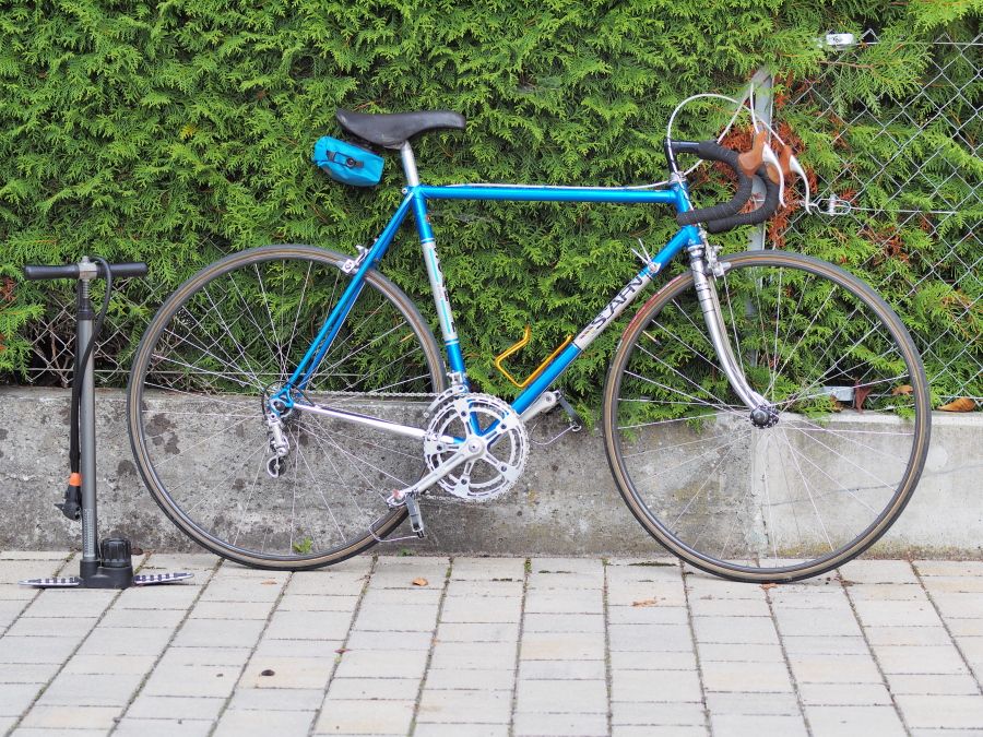

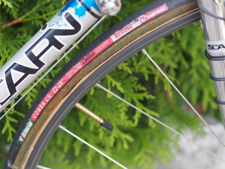

Ich habe letztes Jahr ein Päarchen Corsa CX Kevlar zerschossen (Stilecht auf Mavic SSC Felgen:D)
Tatsache ist, Gummi und Latex zersetzen sich mit der Zeit. Da führt kein Weg vorbei. Diese Reifen sind nicht für die Ewigkeit gemacht. Das ist kein Wein, der mit dem Lagern immer besser wird. Besser jetzt noch einmal seinen Spaß damit haben!
Nur ein kleines bischen Ewigkeit .... ;-)
