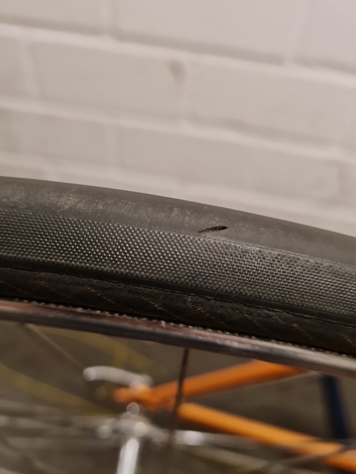

Hallo zusammen, macht es Sinn diesen SR zu flicken? Falls ja, hat da jemand einen Tipp? Gruß

Kannst du machen, wenn es ein kleiner Cut ist.
Reifen von der Felge nehmen. Nahtschutzband an der Stelle auf ca 10-15 cm entfernen. Vorsichtig die Naht auf ca. 3-5 cm auftrennen. Schlauch rausziehen. Bei guten Reifen ist ne Lage SeidenPolsterstoff drin (ggf mit vernäht), die auf die Seite geschoben wird, damit du an den Schlauch kommst. Schlauch flicken. Einen kleinen Patch innen im Reifen an der Schadstelle anbringen. Schlauch reinfummeln. Testen, ob die Luft hält. Zunähen mit hochreißfestem Zwirn (sonst kann es bei hohen Druck knallen)! Nahtschutzband wieder ankleben. Wenn du es ein paar mal gemacht hast, dauert das Flicken ca ne halbe Stunde. Kommt vor, dass es nach dem Prozedere einen kleinen Höhenschlag des Reifens an dieser Stelle gibt.
Ich repariere so etwas mir Shoe Goo. Hält eine ganze Weile und ist elastisch im Gegensatz zu Sekundenkleber.
Hm, warum nicht mit Gummilösung? Ich dachte das liegt am nächsten. Es gibt natürlich auch noch So Stopfen, die könnte man aus einem alten Schlauch oder Mantel auch selber schneiden?

Ich kann auch ShoeGoo empfehlen.
Hab damit vor einigen Jahren mal einen SR runderneuert.
Also rundherum aufgetragen, weil die Karkasse schon durch kam und ich zu faul war, nen neuen Reifen zu kleben (und ich es wissen wollte) .
Hab ich dann noch ne ganze Weile fahren können.
Klingt gut! Was nimmst Du denn für einen Zwirn und mit welchem Stich vernähst Du dann?
Ich würde wahrscheinlich den Schlauch gleich mit vernähen 😅🙈
