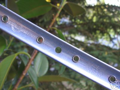

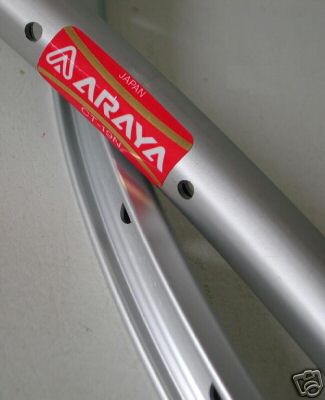

Ich glaube nicht, dass man Schlauchreifen aus Versehen auf die Hakenfelge (also die für Drahtreifen) kleben kann, die sind zu eckig innen:
http://www.velobase.com/ViewSingleC...9FDC-4F31-881D-63693CD64922&Enum=107&AbsPos=8
So ein halbrundes Bett müssten die richtigen Felgen haben:
http://www.velobase.com/ViewSingleC...2670-4EDD-8D5D-FA6118CA15E8&Enum=107&AbsPos=2
