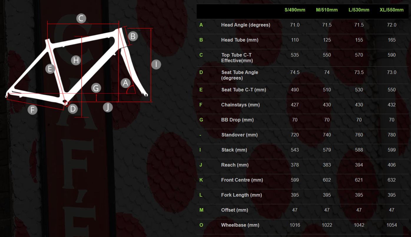

Dann wüsste ich gerne noch, was ihr von der Geo des Bikes haltet bzw. wie ihr die Fahreigenschaften einschätzt (Bild ist beigefügt)?
Nunja, Titan ist nach meiner Erfahrung merklich steifer als Stahl, aber Carbon ist nochmals steifer. Das liegt letztendlich nur daran, dass man Carbon leichter anpassen kann an den nachgiebigen Stellen zu verstärken.
Früher hatte ich bei Carbon bedenken, mittlerweile vertraue ich da vollkommen. Allerdings ist der Rahmen im Sturzfall natürlich wirklich gefährdeter als Titan, erheblichst.
Da hast du aber seltsame Erfahrungen gemacht, die die Realität nicht richtig abbilden.
Ob ein Rahmen steif ist oder nicht, hat erstmal nichts (oder fast nichts) mit dem Material zu tun, sondern vielmehr mit Dimensionierung, Geometrie und Verarbeitung.
Natürlich spielt die Geometrie eine ebenso entscheidende Rolle wie die Materialeigenschaften selbst, die ist bei Stahl- und Titanrahmen aber meist vergleichbar, mal von dem Thyssen-Grupp-Rahmen abgesehen.
Gerade wegen der Art der Verarbeitung sind die Carbonrahmen ja steifer baubar.
