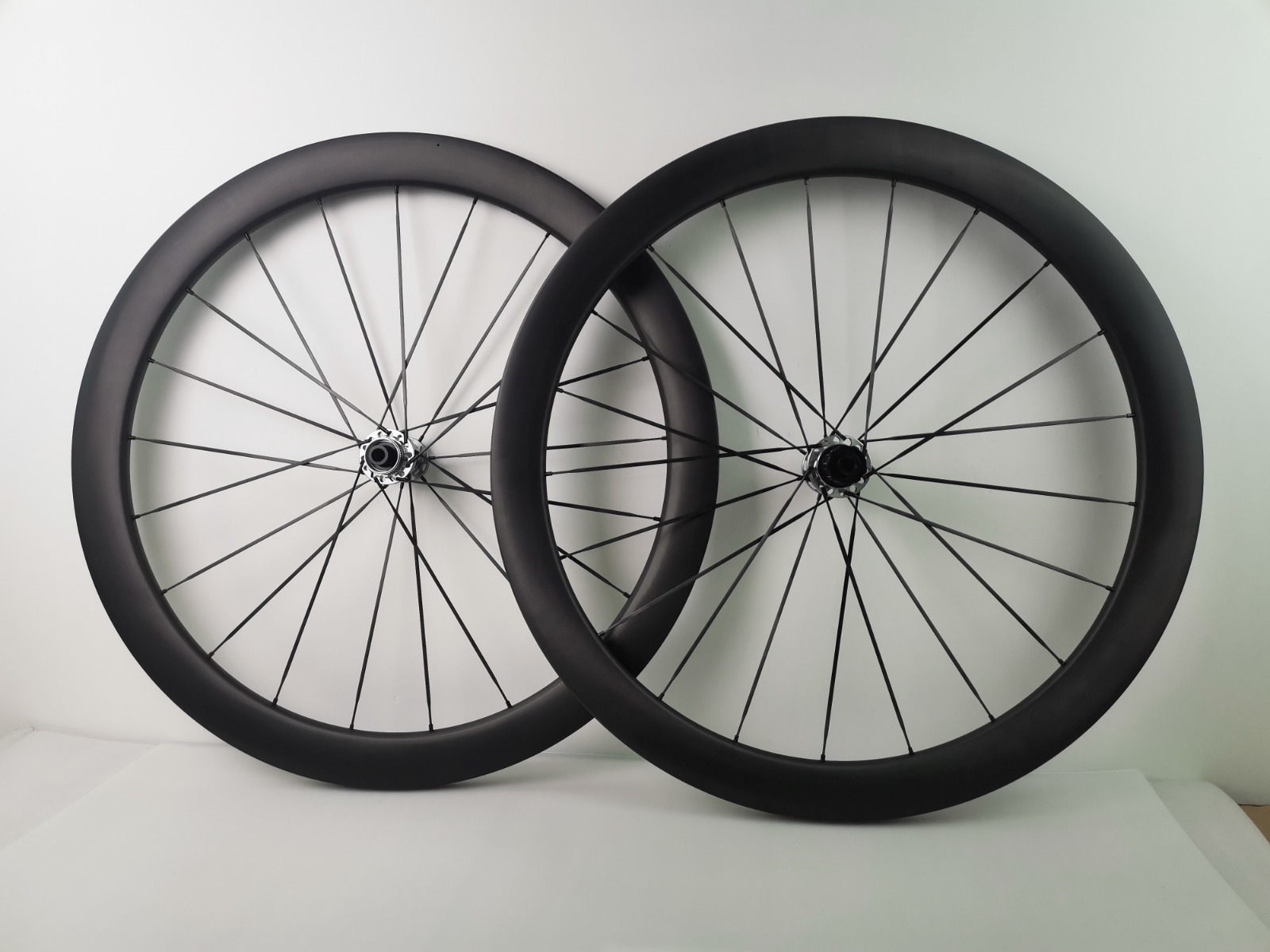

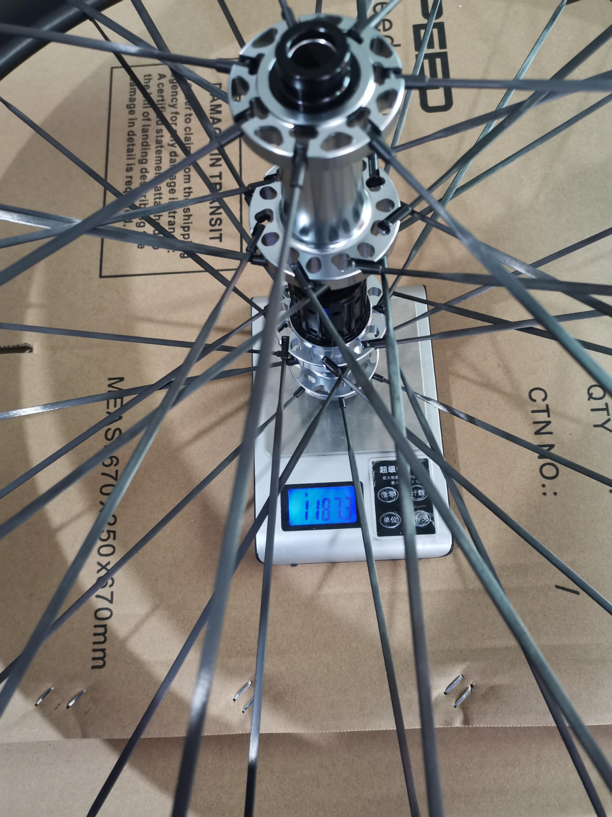

Alternativ kann ich xiamencarbonspeed empfehlen, da bekommst du einen custom Aufbau, aber alles über mail und whatsapp, weiß nicht, ob du dazu bereit bist. Ich habe dort einen Laufradsatz mit 50er Felgenhöhe, 22mm Innenweite, 29mm Außenweite, Carbonspeichen, Keramiklagern bei 1180g für 750€ inkls. Versand und Steuern bekommen. Die Qualität ist ausgezeichnet.
