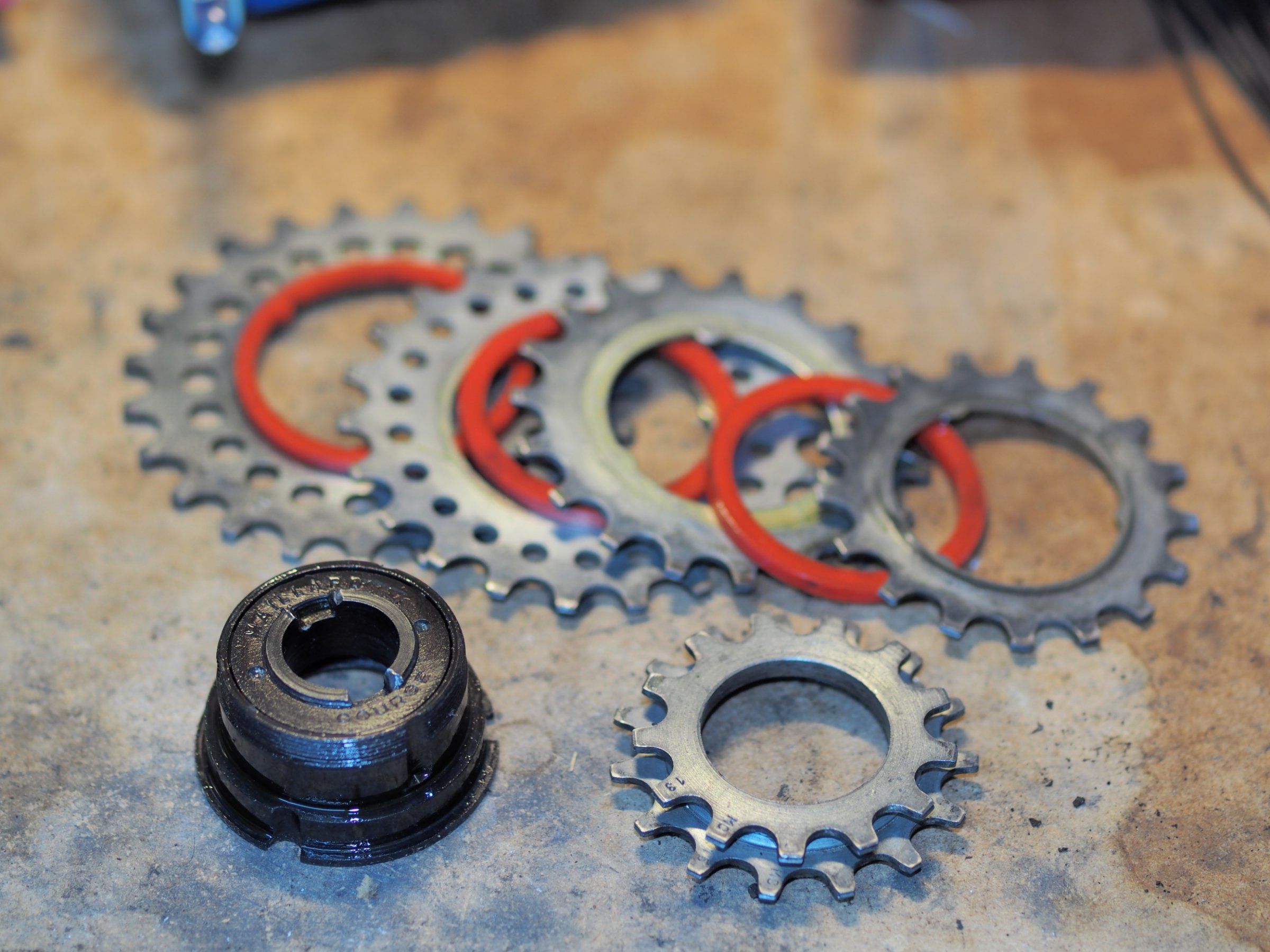

Maillard Course lassen sich mit zwei Kettenpeitschen einfach zerlegen. Man kann die Ritzel tauschen, ist aber nicht frei damit, da es auf jedem Freilauf drei Gruppen gibt (groß, mittel, klein). Die Plastikringe gibt es in verschiedenen Farben, womit man den Ritzelabstand vorgeben kann.
Nach meiner Meinung sind die Maillard Course Schraubkränze den Regina Oro etwas überlegen.
Außerdem gibt es noch die Compact Versionen, die schmaler bauen.

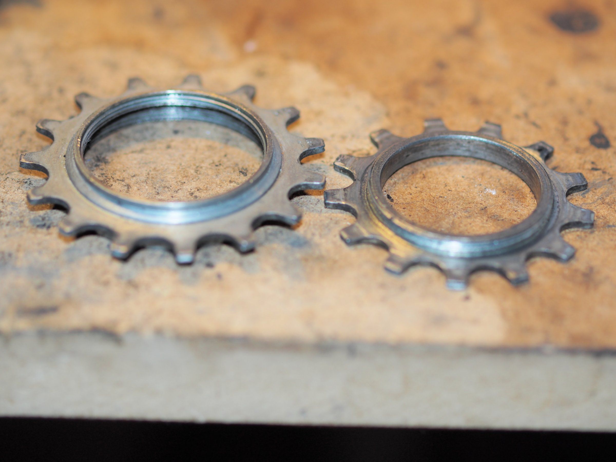

vielen Dank für die weiteren Infos. Passen eigentlich 5-Gang und 6-Gang auf den gleichen Freilauf? Und sind beide gleich breit, nur die Abstände unter den einzelnen Ritzeln ist unterschiedlich? Ich möchte nämlich auf eine Nabe, die gerade mit einem Atom-5-fach-Ritzel bestückt ist, ein 6-fach-Ritzel draufschrauben. Als Kette habe ich eine Sedis Gold 1/2" x 3/32". Danke schon mal.:rolleyes:
Nach meiner Erinnerung : Nein , manchmal ja , wenn in das äussere 5 fach Abschlussritzel per zusätzlichem Innengewinde an dem Ritzel ein kleines 6. eingeschraubt wird ) Regina z.B hat das so gemacht .
Aber bei Maillard ist der Freilaufteilkörper für die Steckritzel etwas länger , so dass einfach Steckritzel mehr drauf passt .
Edith :
Der Freilauf ist bei 5 u. 6 fach identisch , auch hier wird bei 6fach ein Doppelritzel verwendet ( Maillard 700 Course ! )
Das du für 6 Ritzel hinten mehr Einbaubreite am Rahmen brauchst ( 125 statt 120 mm ) ist klar ?
Und der Ritzelabstand 5 fach zu 6 fach ist identisch , der 6 fache ist eben eine Ritzeldicke + Distanzring breiter .

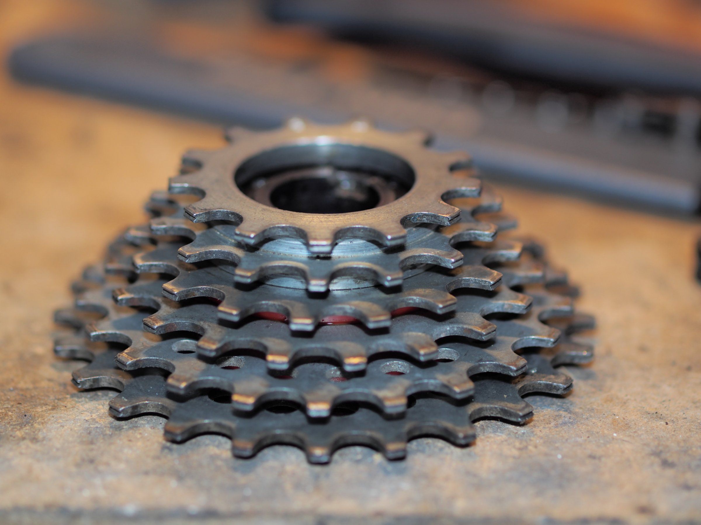

es gab mal sogen. Compactzahnkränze von Maillard , da war der 6er tatsächlich nicht breiter als der 5er durch veränderte Distanzringe + Freilaufkörper!
Erkennbar an grünen Distanzringen zwischen den Ritzeln , nur die sind rar gesät und schrecklich teuer , beschaffbar am ehesten in Frankreich ( ebay.fr. )
Das das äußere 6. Ritzel auf das 5. Ritzel geschraubt ist, gibt es auch bei Maillard. Allerdings kenne ich bestimmt nicht alle Varianten.
Ein passendes Päarchen zu finden wird aber wahrscheinlich deutlich schwieriger werden, als gleich einen kompletten Schraubkranz zu kaufen. Vielleicht hast Du bei einem alten Fahrradhändler noch Glück.

Ja , hast recht bei den Maillard 700 Course ist das auch so gelöst .
Ritzel dafür gibt es z.Z. noch auf ebay.fr von einem Händler für noch akzeptable Preise .

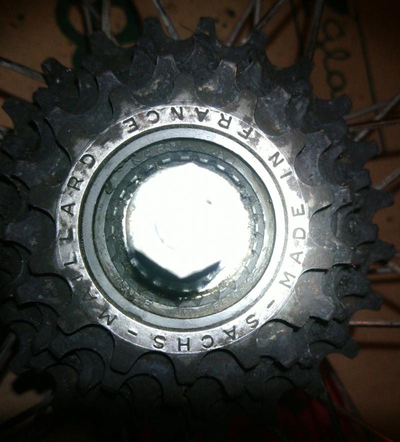

Hallo Leute, bin gerade über diesen Thread gestolpert da ich auf der Suche nach einem geeigneten Werkzeug bin. Ich habe ein altes Peugeot Rennrad mit 5-fach Schraubkranz von Maillard.
Innen hat er 24 Zähne, also groß. Da er hinüber ist brauche ich einen neuen Schraubkranz sowie ein Werkzeug zum Wechseln. Nun meine Fragen an Euch:
1) Wie bekomme ich Ihn runter? Mit einem Abzieher mit 24 Zähnen der geeigneten Größe nehme ich an, aber woher bekommen? Oder bekommt man die komplette Kassette auch mit 2 Kettenpeitschen runter?
2) Was für einen neuen Kranz kann ich denn draufmachen? Müsste ja wahrscheinlich vom Gewinde sowie der verfügbaren Breite abhängig sein. Ich hätte gerne einen leichteren 1. Gang. Schätze ich habe aktuell den hier, also 14-24. Hätte gerne 28. Kennt Ihr da etwas was funktionieren könnte? Ich weiß allerdings auch nicht genau ob da dann der Abstand des Schaltwerks noch passt...
Danke vorab für jeden Tipp!

du brauchst so einen Abzieher mit zwei Kettenpeitschen klappt das definitiv nicht:
https://www.bike-mailorder.de/v-a-r...MI6J2u7uDv5QIVGeJ3Ch1uBgI-EAQYAiABEgL2NPD_BwE
Den aktuellen Maillard gibts mit frz und mit BSA Gewinde. Da musste, wenn der Kranz runter ist, mal schauen was du für ein Gewinde brauchst. Da gibts dann alle möglichen Übersetzungen sowohl für frz als auch für BSA Gewinde.

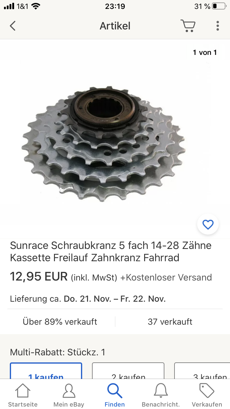

Je nachdem ob du 5/6/7 fach brauchst. Die von Sunrace haben sich auch hier im Forum schon bewährt und gibts auch bis 28:

...den gibts bestimmt auch iwo günstiger, hatte meinen mal für wenig Geld hier übers Forum bekommen. Manchmal steht die Gewindenorm auf dem Kranz drauf sonst mal mit einem anderen Kranz bei dem das Gewinde bekannt ist austesten.
Man kann sich nicht unbedingt auf den Kauf verlassen bzw.es gibt da sehr viele unterschiedliche Abzieher und Du brauchst ihn ja nur zum Demontieren..danach ist er wertlos .

@DS19Pallas Ich schau mir das mal an. die Sunrace Teile kosten halt die Hälfte. Erst mal schaue ich was ich für ein Gewinde habe sobald ich den Kranz losbekommen habe ;)

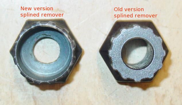

Ich wollte gerade einen Shimano Schraubkranz von einer Campagnolo Gran Sport Nabe abschrauben. Dazu hatte ich mir extra den TW-FL30 gekauft. Dachte da gibts bei Shimano nur 1 Maß. Aber nein. Anscheinend habe ich ein älteres Maß mit 1-2 mm kleineren Durchmesser.
Welcher Abzieher passt da?
Ja , es gab mal Shimano Schraubkränze mit einer abweichenden Innenverzahnung ( Foto , den rechten brauchst du !)
Die Verrzahnung wurde von den Esjot Kränzen übernommen die mal sehr verbreitet waren, den Esjot Abzieher gibt es noch in ebay z.B
Edith : der linke ist der TL FW-30 , der rechte TL FW20
