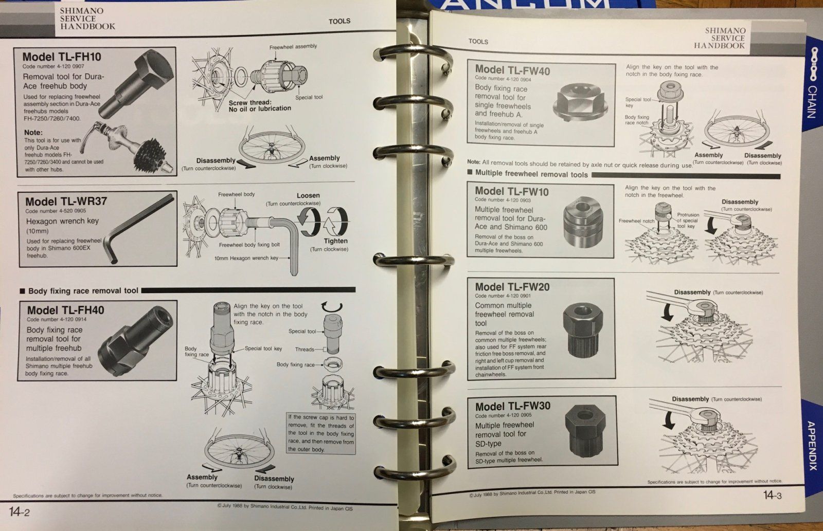

vielleicht hilft das bei Shimano Werkzeugen:

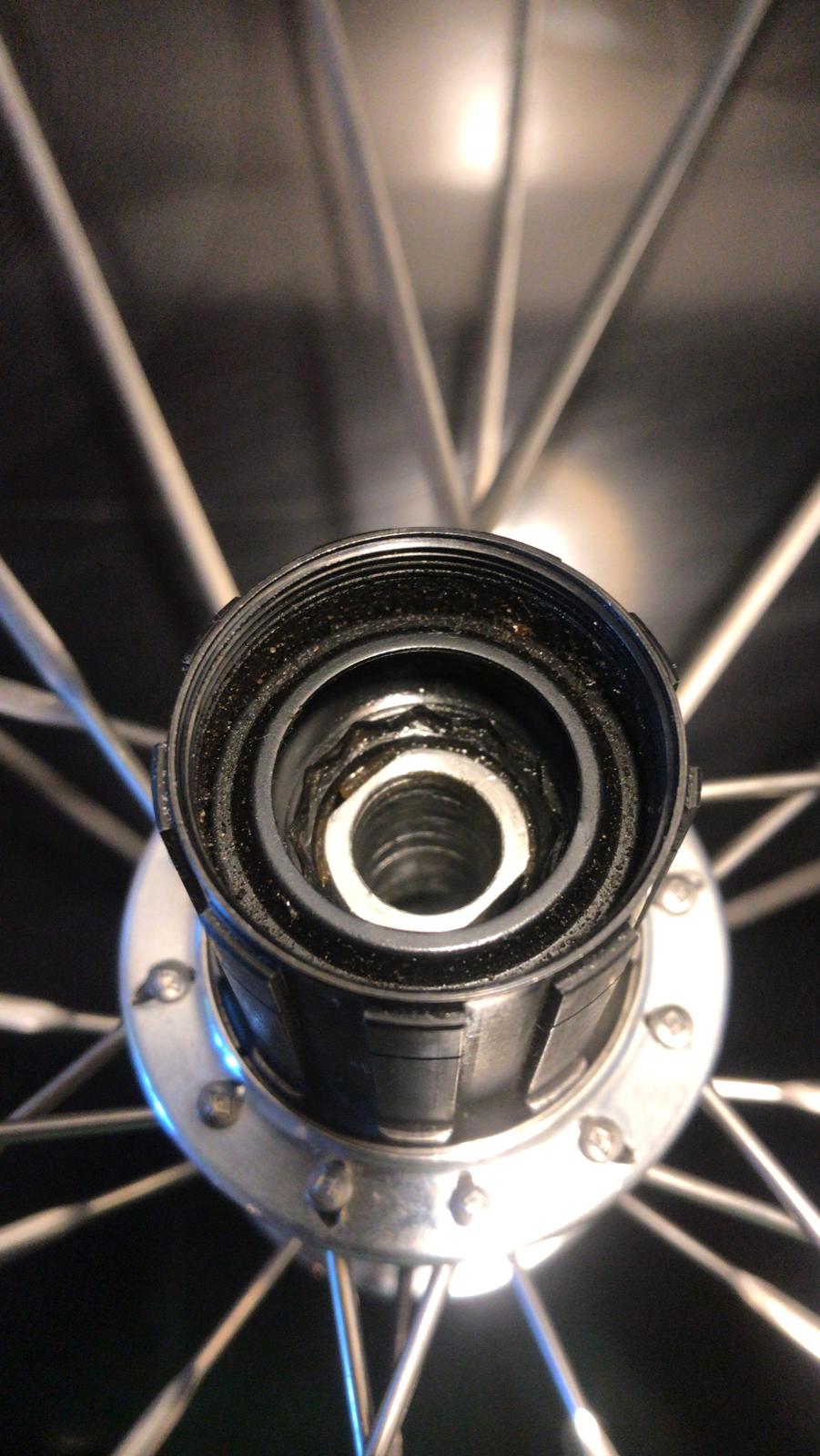

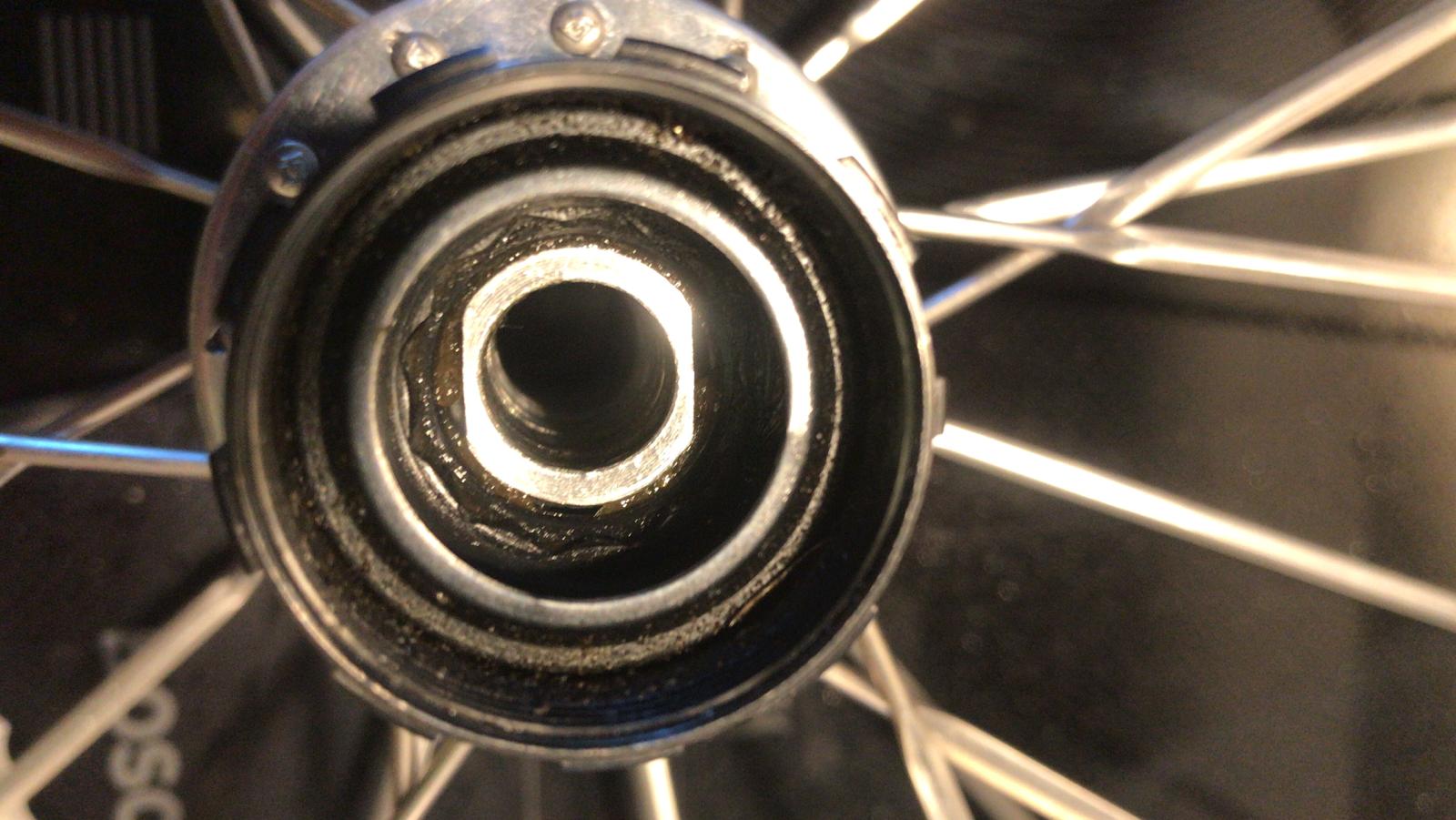

Moin zusammen, bin hier am verzweifeln - vllt was jemand Rat.
Ich will diesen Freilauf runter haben und weiß ums Verrecken nicht welches Werkzeug ich hier benötige.
Der Freilauf hatte eine Shimano Kassette drauf aber ich möchte es auf Campa umbauen. Freilauf und Kassette von Campa habe ich schon. Wäre für einen Tipp echt dankbar.

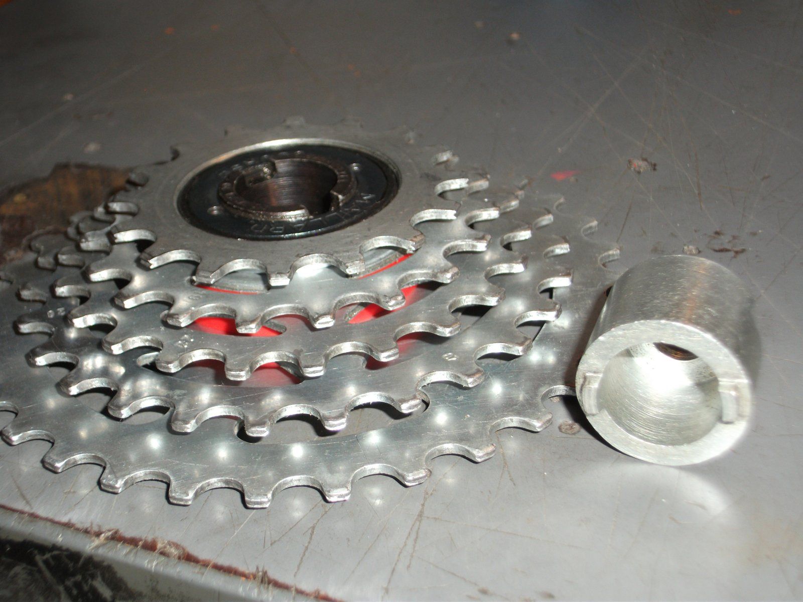

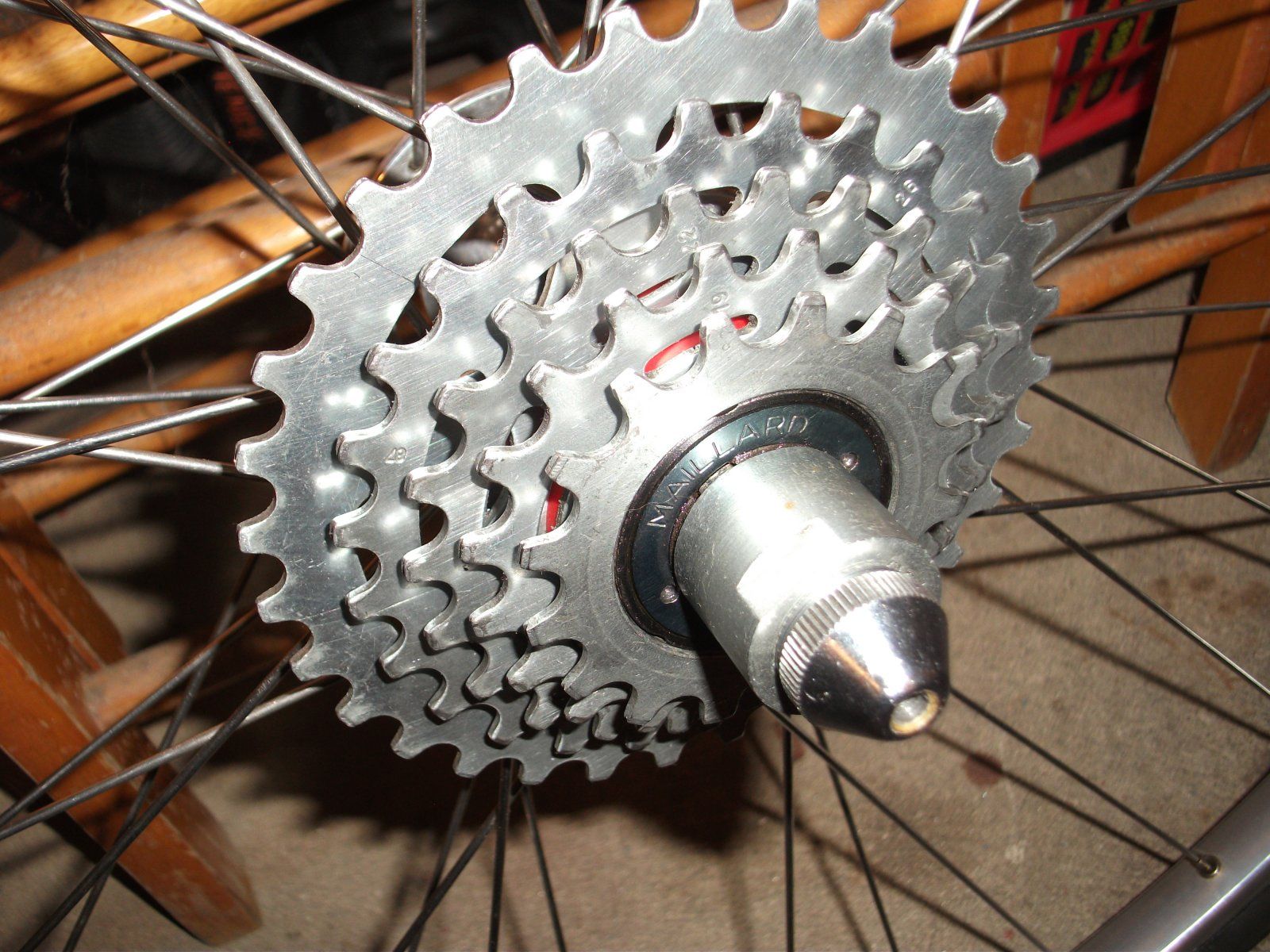

ich möchte einen Maillard Course 1,375 x 24 TPI 01 BSA 82 Schraubkranz demontieren.
welchen Abzieher benötige ich dafür und wo kann ich einen solchen kaufen ?

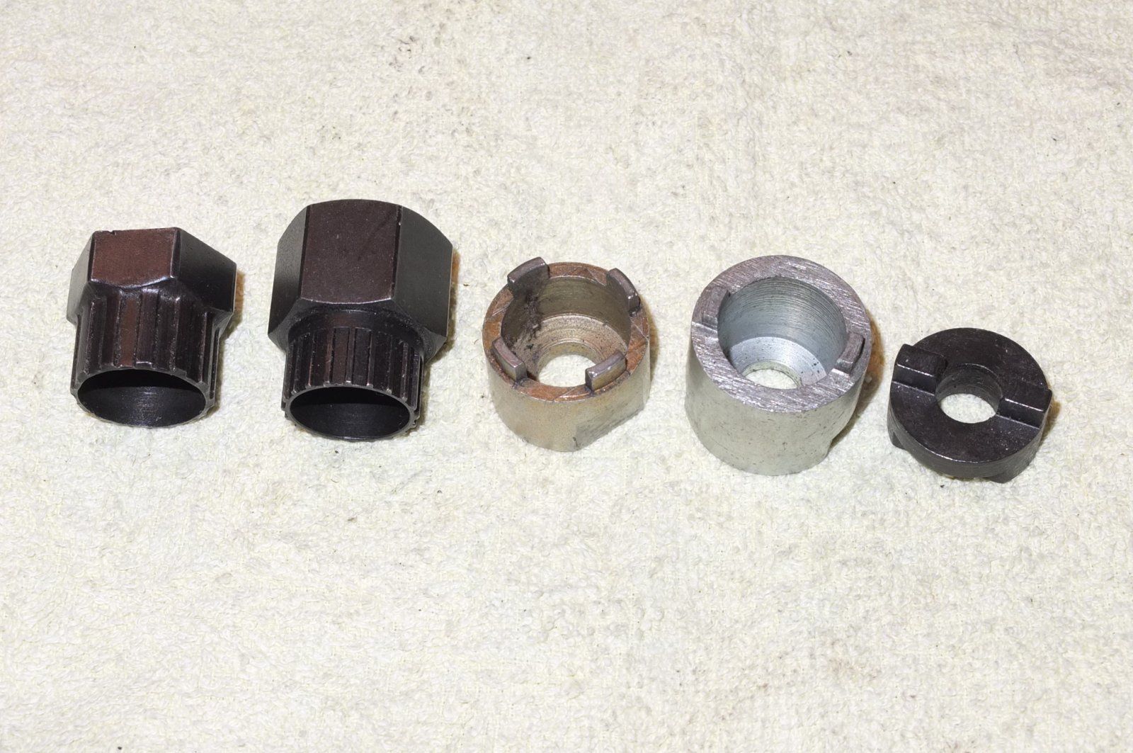

Auf dem Bild der 2, von rechts ist es .
Anwendung siehe Foto´s
Hat normal jeder Verdächtige , auch ebay .
Jein , die Klinken könnten zu breit sein und der Aussendurchmesser evtl. nicht durch das letzte Ritzel passen , jedenfalls beim 6er Kranz , beim 5er ist das nicht so.

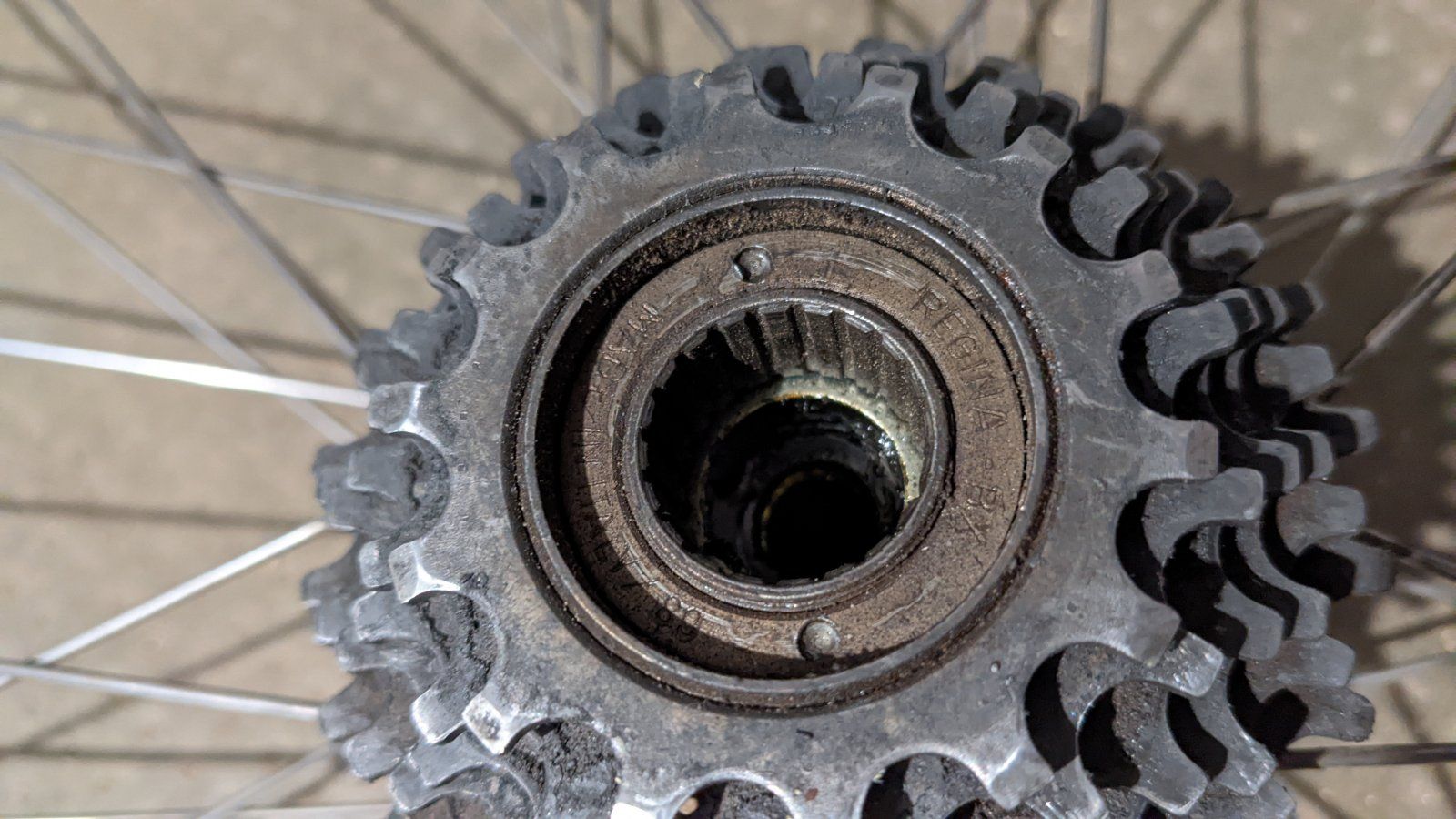

habe eben mit meinem Park Tool FR-2 versucht den Zeus 2000 Alu Kranz runter zu holen.
Hier sind die Nuten zu breit. Der Zeus braucht was schlankeres.
Gibts da alternativen?
Den FR-2 will ich nicht runterschleifen müssen.

...ich habe meine Zeus-Kränze mit dem Park Tool, Typ FR-4 abziehen können!
Nachtrag: Der FR-2 Abzieher ist für 2-Nuten-Kränze gedacht; beim ersten Blick sieht auch der Zeus-2000-Kranz danach aus, beim genauen Hinschauen offenbart sich aber der Vielzahn im Inneren. Siehe auch dieses Posting:
https://www.rennrad-news.de/forum/t...au-demontage-und-revision.173601/post-4943109Der funktioniert für Atom-, Regina-, Zeus- und Schwinn Zahnkränze; d.h im Umkehrschluss, dass z.B. Abzieher für die klassischen Regina Kränze, z.B. der CX/BX-Serie, auch für Zeus passen sollten, z.B. Eldi 2654 oder Var RL-40100.
