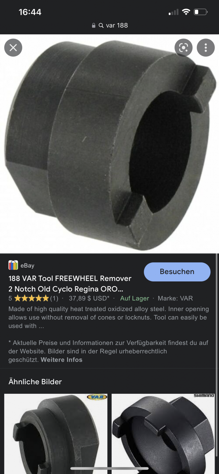

Welchen Abzieher soll ich für Regina Oro/ Regina Corsa Kränze nehmen mit zwei Nuten? Ich bräuchte da bitte mal einen Tipp. Ich habe den VAR 188, allerdings ist dieser total ausgenudelt worden vom Vorbesitzer. Ich habe aber noch keine Alternative gefunden, mit der man den Kranz bei montierter Achse abdrehen kann. Am liebsten wäre mir der Shimano TL-FW 10, allerdings finde ich den nirgends. Sollte da jemand von euch einen abzugeben haben, würde ich mich sehr darüber freuen.

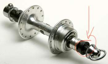

Vielen Dank für deine Antwort. Ich hatte den Beitrag gesehen, allerdings löst das mein Problem nicht. Ich suche einen aktuell erhältlichen Abzieher, der bei montierter Achse verwendbar ist. Das trifft auf den Eldi 2644/1 nicht zu. Da passt zwar die Achse durch, aber die Kontermutter muss ich trotzdem demontieren (siehe Bild). Das tolle an dem Var 188 ist, dass das Loch in diesem so groß ist, dass da sogar die dicken Campa-Kontermuttern reingehen.
Ich habe mir mal das Bild aus dem Internet ausgeliehen und die Kontermutter markiert:
Park Tool FR-2 passt über die Achse. Blöd wirds bei den Regina Kränzen nur wenn der Abzieher abrutscht und eine Nocke zwischen Achse und Freilauf klemmt, das kann die Achse verbiegen. Deswegen ist der TL-FW10 so viel besser..
Fallst das nicht funktioniert kannst du auch den Freilauf aufmachen und dann am inneren Körper an den Aussparungen für die Klinken einen Hakenschlüssel (fürs Tretlager) ansetzen, so hab ich schon einige kaputte Regina Kränze abbekommen

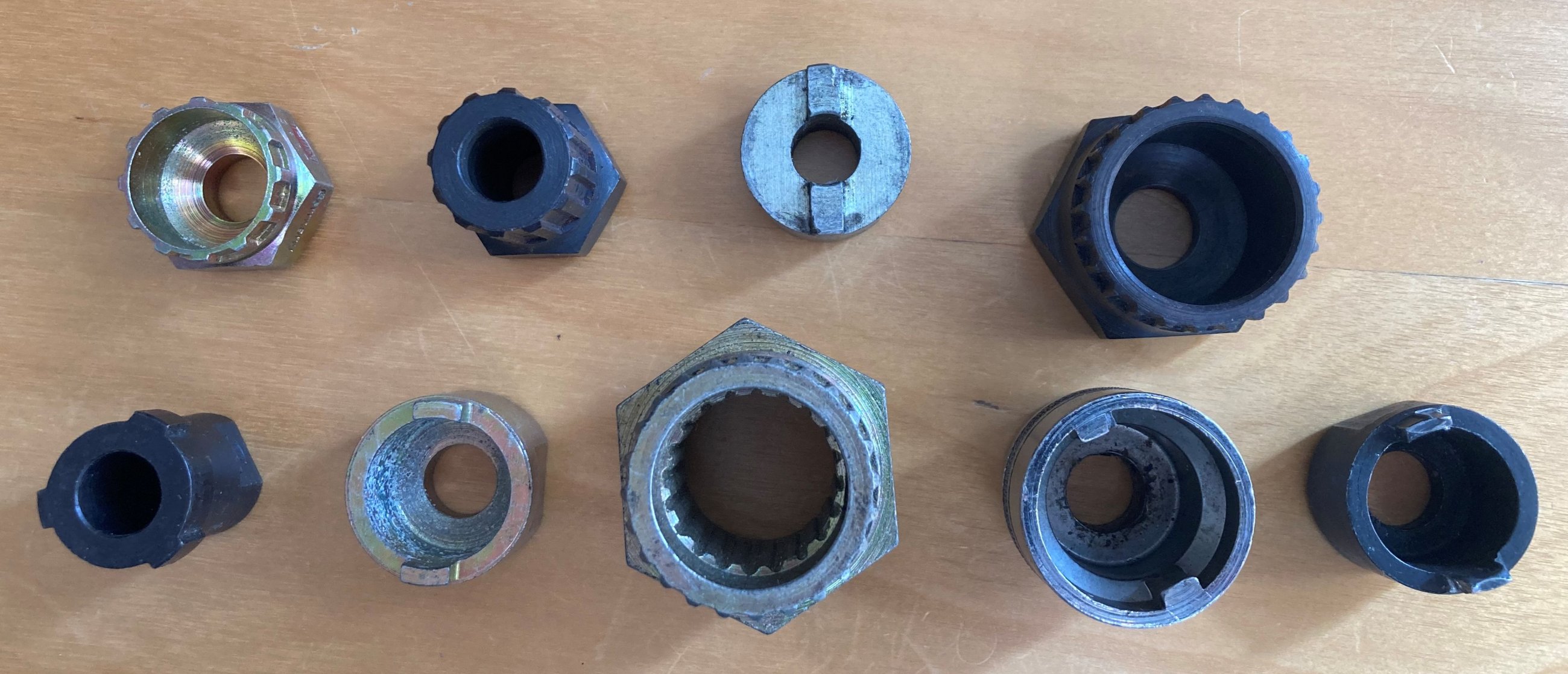

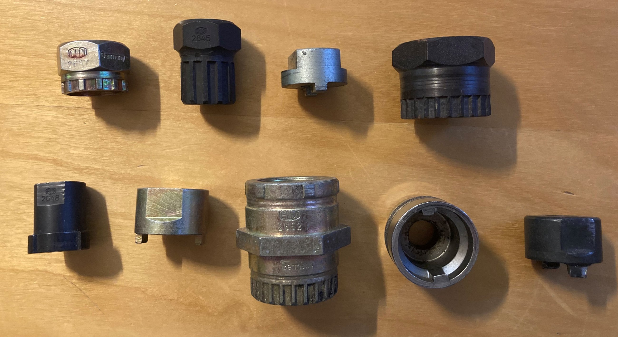

Hallo zusammen,
ich biete hier einen Satz (meist ungebrauchte, siehe Bild unten) ELDI Schraubkranzabzieher. Die Wertfindung verlief leider ohne Ergebnis. Falls die angegebenen Preise nicht passen, bitte um entsprechende Rückmeldung.
Erste Reihe:
  • 2657 Shimano Hyperglide -
  • 2645 Shimano Esjot -
  • 2644/1 Regina Oro, Renak 4/5--Gang - (mit Gebrauchsspuren)
  • 2650 Maillard Normandy Sachs Commander -
Zweite Reihe:
  • 2648 TD Cross -
  • 2649 Suntour, Sachs Aris, Maillard 700 -
  • 2652 Sachs Huret -
  • ----- TL-FW10 Clone (Dura Ace) (mit Gebrauchsspuren) -
  • ---- 2-Nockenabzieher, unbekannt, starke Gebrauchsspuren, gibt’s beim ersten Kauf von 3 Abziehern kostenlos dazu.
... oder am besten alle zusammen für 90€
(+Versand, Angaben zur Verwendung aus meinen Unterlagen ohne Gewähr :-)
Ich selbst suche übrigens noch je einen Shimano TL-FF20 & TL-FF20 (nicht FW10/20), falls jemand welche übrig hat 😊
Anhang anzeigen 1495510Anhang anzeigen 1495513
Weiß vielleicht jemand, welche weiteren Funktionen im Eldi 2652 (auf den beiden Photos jeweils untere Reihe in der Mitte) schlummern: Außen sind es auf der einen Seite 24 Zähne, auf der anderen 6 Zähne. Innen sind noch mal 20 Zähne.
