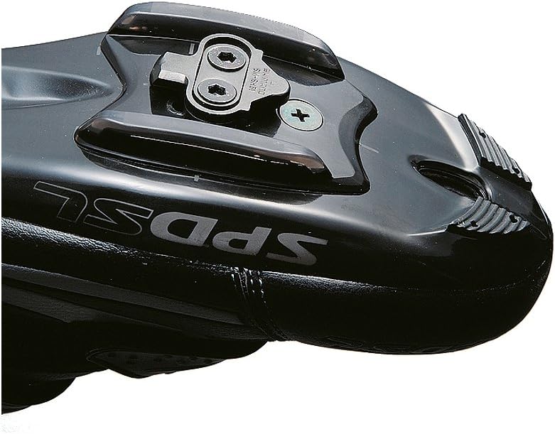

Kauf dir die PD-A530 (Achtung: praktisch aber hässlich) oder die PD-M324 oder ähnlich, da hast du eine Seite mit und die andere Seite ohne Klickbindung. Da kannst du klicklos sonntags zur Kirche und werktags mit den Sonntagstretern in die Stadt. Längere Touren mit anschließendem Gehanteil fährst du auf Road Touring Schuhe wie z.B.
die ohne Gehanteil mit diesen
und denen drumrum

Es gab vielleicht auch eigene Schuhplatten dafür, da sie auch so komische Aufnahmen haben.
Ich kenne aber keinen der da jemals was Andres als die normalen Schuhplatten gefahren ist.
Sowohl die Teile von Adidas als auch von Sidi gingen problemlos.
Die fahren sich mit normalen Schuhen soviel schlechter als andere Pedale!
Ich bin die mit Radschuhen und normslen Platten (Sidi und Addidas) gefahren und das war gg. den üblichen Pedalen einfach Scheisse!

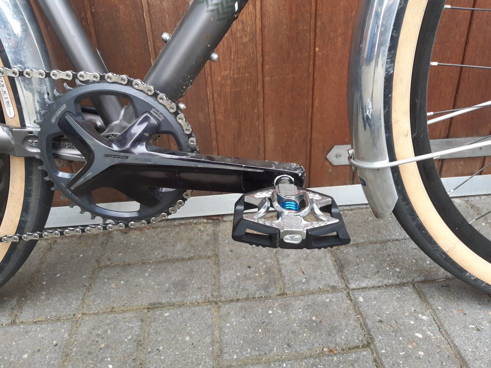

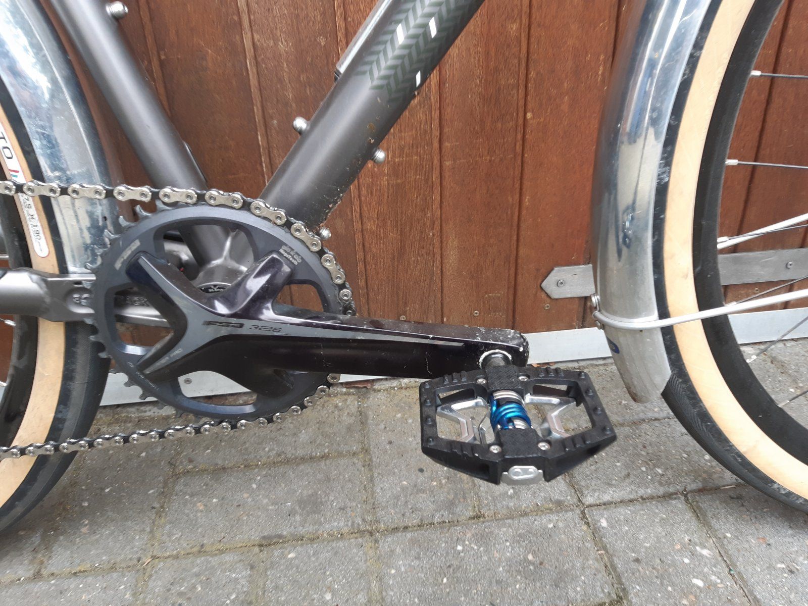

SPD Schuhe fahren sich viel besser, aber guck, wie sich damit läuft. Auf Shimano läuft sich meist ganz gut, auf Sidi bescheiden. Die mit weicher Sohle mag ich alle gar nicht, dann lieber hart und etwas unrunderer Gang.
Eggbeater Cleats bauen ein paar MM weniger hoch als Shimano und schrappen beim Gehen nicht über den Asphalt. Die kranken Brüder haben auch ein schönes Wendepedal.
Ich find's sehr berechenbar, welche Seite oben ist und man sieht es auch gut (schwarz/silber)
Es gibt auch Leute, die Haken und Riemen an zweiseitige Pedale (z.B. MKS) anbringen und bei Bedarf den Haken eng ans Pedal binden und mit dicken Stiefeln auf der Rückseite fahren.
Mir war das nie was, weil ich Pedale in wenigen Minuten gewechselt haben. Drum ist diese FlipFlopnummer hier bei mir eher die Ausnahme (für Radreisen z.B., wenn ich abends auf FlipFlops nochmal in den Ort will).

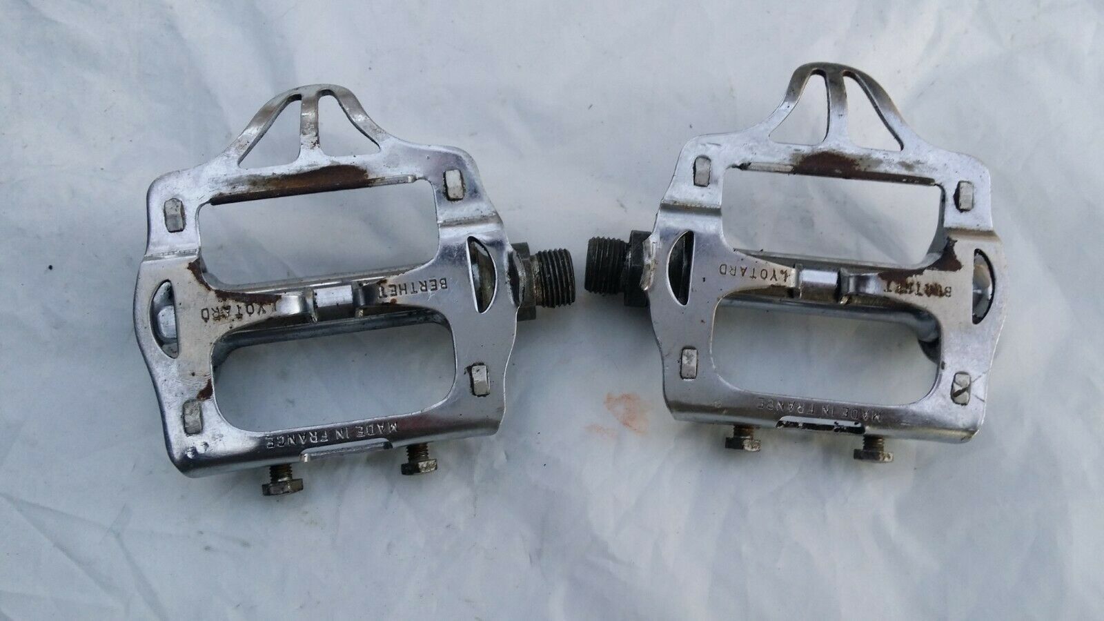

Und ja, man kann mit Hakenpedalen in der Stadt fahren. Ich mache das. Und ich bin nicht der Einzige. Und ja es geht auch mit Schuhen, in denen man (ich) laufen kann.
Ich fahre an allen Rädern das gleiche Pedal. So muss ich nicht darüber nachdenken.

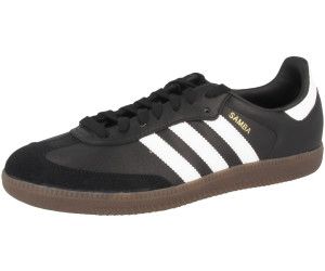

Und als Schuh nutze ich:
Sieht klassisch aus und fährt sich gut. Und Schmerzen im Fuß hatte ich noch nicht.
Aber nicht jeder kommt mit diesen Pedalen klar. Wie schon mal jemand hier schrieb.
Das ist meine persönliche Meinung.

Ich nehme an, du hast Schuhgrösse 43 oder kleiner?!
Wofür wäre das relevant? Ich habe 40/41 und der Grund könnte mir entgegen kommen
Gruß
Ja, das passt für dich bestimmt gut.
Die Lyotard Berthet sind toll, aber für mich (Gr. 45) leider zu schmal.
Der Addidas ist in 45 auch ein Lappen an Sohle.

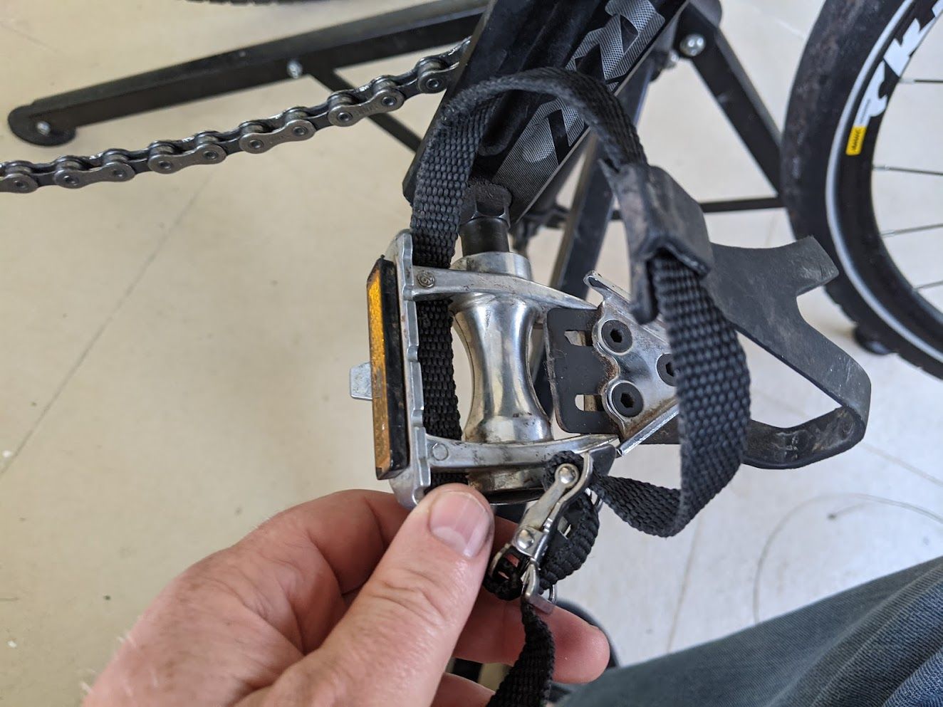

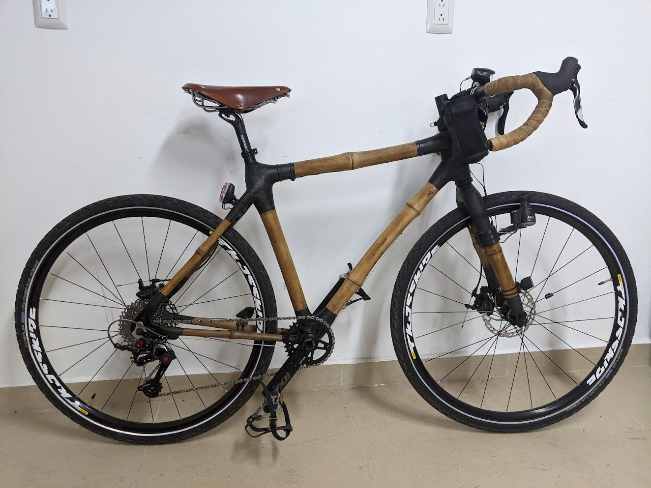

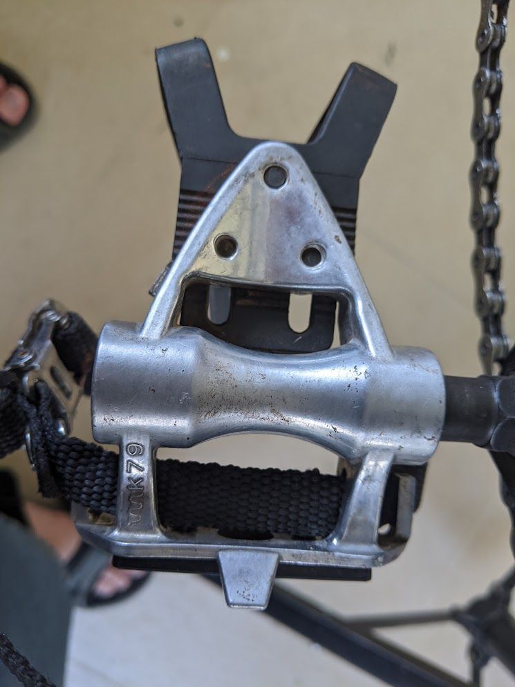

Hi, liebe Hakenpedal-Freunde!
Ich habe ein Gravelbike mit Hakenpedalen ausgestattet. Das ganze macht Spass und Sinn. Ich fühle mich sicher und komme gut damit zurecht. Meine Hausrunde ist recht aggressiv (ich wohne auf 1,990 m im mexikanischen Hochland; mein letzter Anstieg nach Hause sind 250 m mit bis zu 16%; die Straße ist nicht immer im optimalen Zustand). Ich fahre die Pedale mit Adidas-Turnschuhen mit recht harter Sohle (bitte fragt nicht nach dem Modell; es sind Lederschuhe mit schmalem Profil; ca. 10 Jahre alt, aber gut in Schuss). Wenn ich länger fahre (~2h), drückt die dreieckige Metallschiene allerdings.
Was würdet Ihr mir empfehlen?
  • Kann ich den vorderen Part sinnvoll umbauen?
  • Oder lieber Schuhe mit noch härterer Sohle (Empfehlung?).
Danke, Robert
P.S.: Ich dies ist mein 1. Post auf dem Forum ;-).

Hallo Robert,
ich bin die Pedale auch einfach ohne das Dreieck gefahren. Ansonsten gehen mit Dreieck meiner Erfahrung nach nur richtige Radschuhe (auch MTB) mit steifer Sohle - oder eben direkt Hakenpedalschuhe (z. B. Adidas Merckx, gibt auch eine Retro-Neuauflage von Adidas, wobei ich nicht weiß, ob man darunter Platten schrauben kann). Ich nutze beides. Die MTB-Schuhe sind ein bisschen wie Turnschuhe, wenn man zwischendurch auch mal laufen will. Das sind normale Specialized, nix außergewöhnliches.
Bei längeren Fahrten waren bei mir alle herkömmlichen Turnschuhe irgendwann durch, auch am Steg. Aber das ist nur meine Erfahrung.
