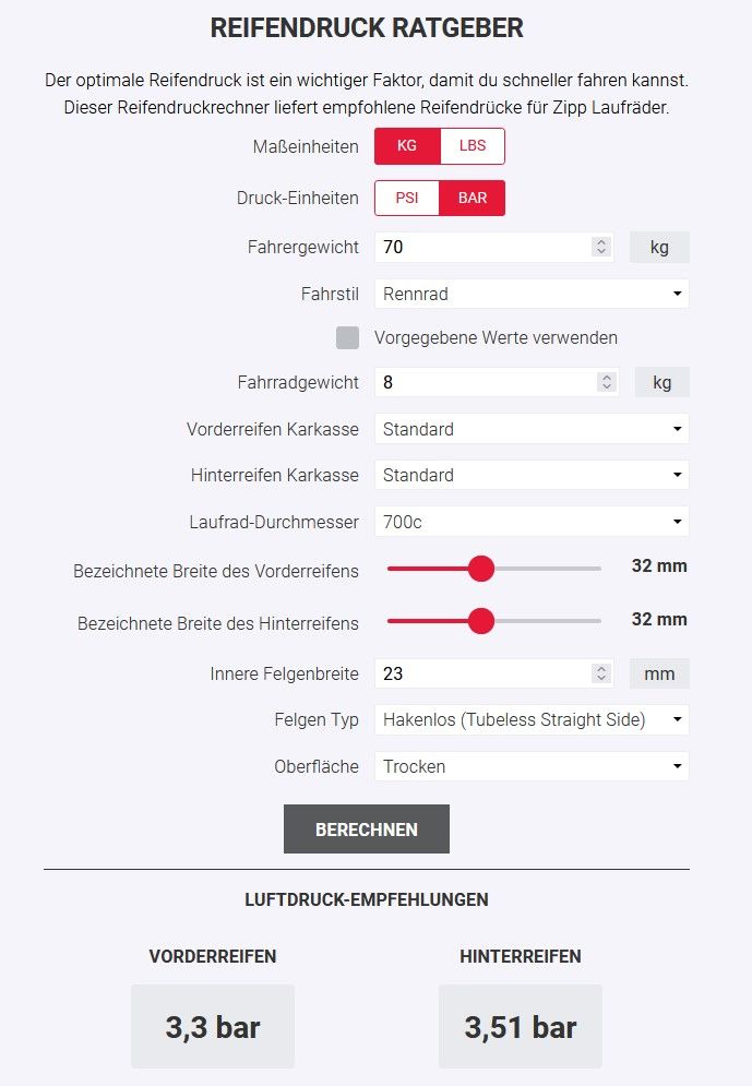

In der Praxis wird sogar noch weniger Druck gefahren. Wer deutlich mehr fährt ist doch selber Schuld.
