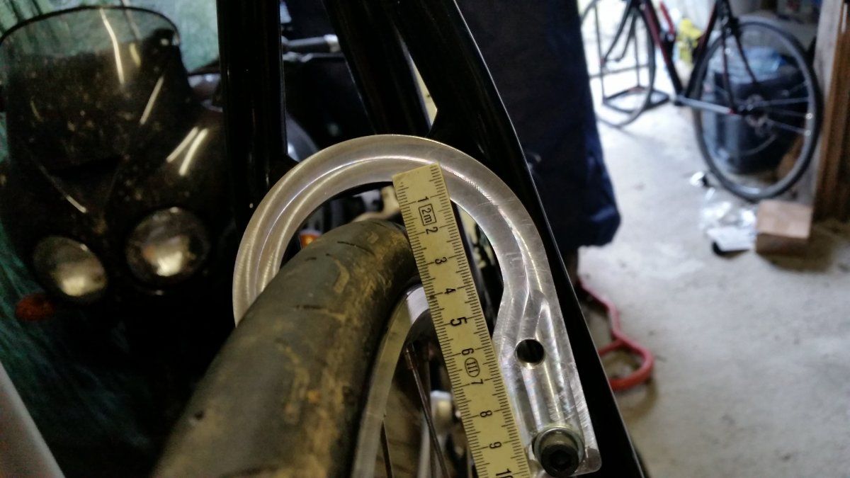

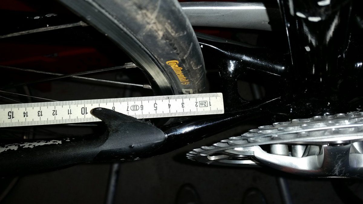

Dabei auch den hinteren Adapter verbaut und ein Rad rein. Die Bilder zeigen die Freimaße die sich da ergeben. Hier ist es eine CPX 22 mit einem 23mm Reifen.

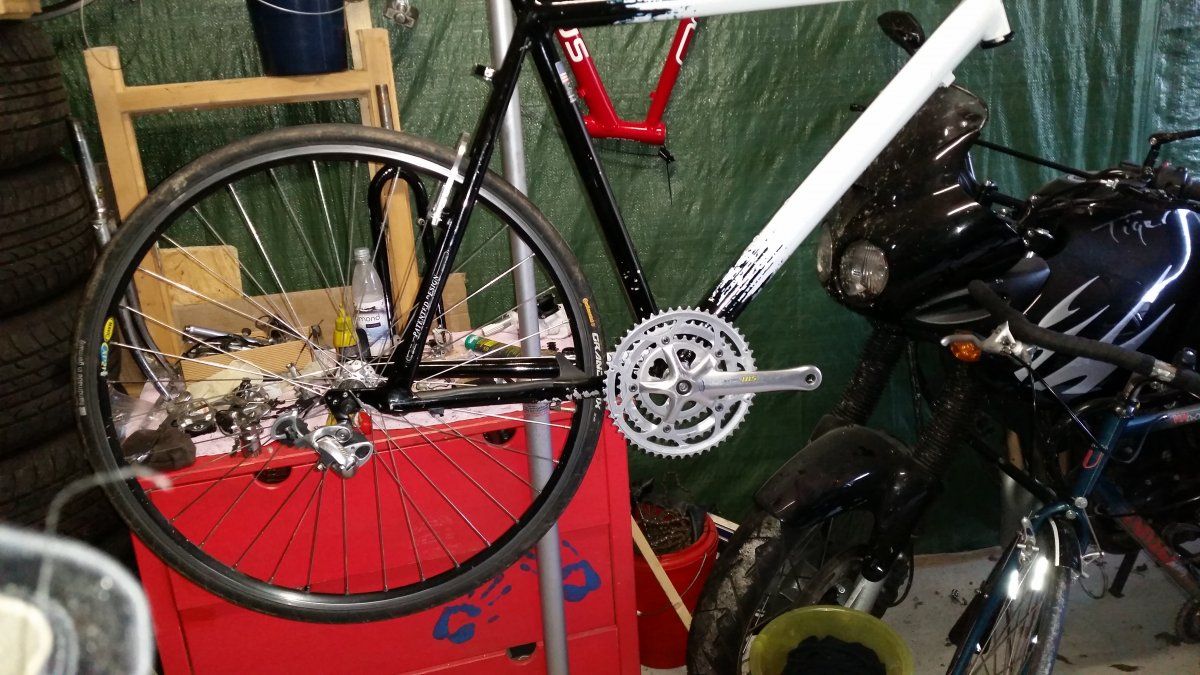

Und hier mal mit ein paar gedachten Teiln am Rahmen, aber nichts "festes" bislang.
Hmm, das sieht mir zu knapp aus. Wenn du die 28'' mit schmalen Reifen erkaufen musst, kommen wir vom einem vielleicht sinnfreien - womit hier nun wirklich keiner ein Problem haben sollte - zu einem völlig unsinnigen Aufbau. Ich will dich nicht entmutigen, aber vielleicht solltest du nicht allzu lange an der Idee festhalten, nur weil du die Adapter gekauft hast.
Ja schade, mit Stollen brauchst du da gar nicht anfangen. Wenn du breite Reifen willst 650 oder versuch mal deine 26er mit einem Reifen wie Kojak in 2.0 oder so.
Na ja, ich will ja gar keine breiten Reifen und auch keine Stollen. Dafür habe ich das 29ner.
Absicht ist es "schnelle Reisebereifung " zu fahren.
Habe gerade mal einen 47 mm auf die Felge gezogen . . . Das passt definitiv nicht. Ein anderer LRS mit 28mm Conti hat dagegen noch fast nen cm Luft.
Daher bin ich mir sicher das die angestrebten 32mm passen sollten.
Der Rahmen hat Platz für breute Reifen. Also würde ich das auch nutzen. Also wäre hier meine Wahl 650B. Zum Probieren und für die schnelle Runde auf der Straße geht auch 28".

Erst einmal habe ich die Zuteilung verschiedener Teile an das Bike fortgeführt:
Zusätzlich habe ich mir von meinem freundlichen Händler einen abgefahrenen 622/37 700x35 CX Schwalbe geholt und eingebaut.
Schein das mein ursprünglicher Plan mit einem 32mm Reifen, entweder Panaracer Pasela oder einem "leichten" CX Reifen aufgehen sollte:

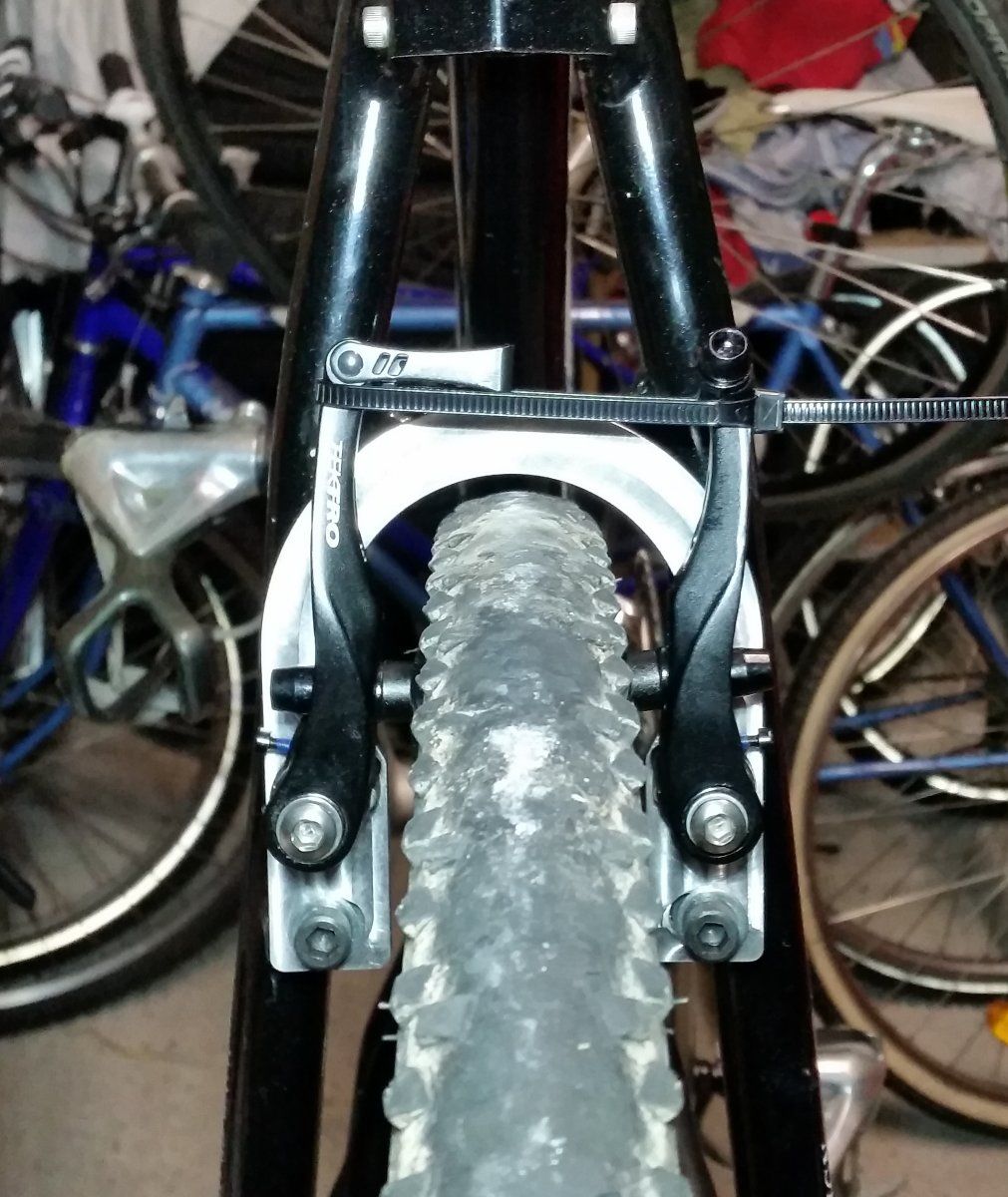

Dann hatte die Post Erbarmen und die Cantisockel von Brakestuff doch noch geliefert:
Passt wie eine 1 und wirkt nicht im geringsten instabil.
Das kann ich natürlich erst abschließend beurteilen wenn der Zug angebaut ist und über einen Hebel bewegt wird.

  1. Vorderer Adapter verbaut.
  2. V Brake angebaut.
  3. 5500 Schremshebel verbaut.
  4. Zug verlegt.
  5. Bremse eingestellt.
Siehe da, bremst wie die Sau! Morgen mal einen Rollversuch mit Bremse machen. Schauen wie es sich mit Fahrer verhält und nicht am Montageständer.
