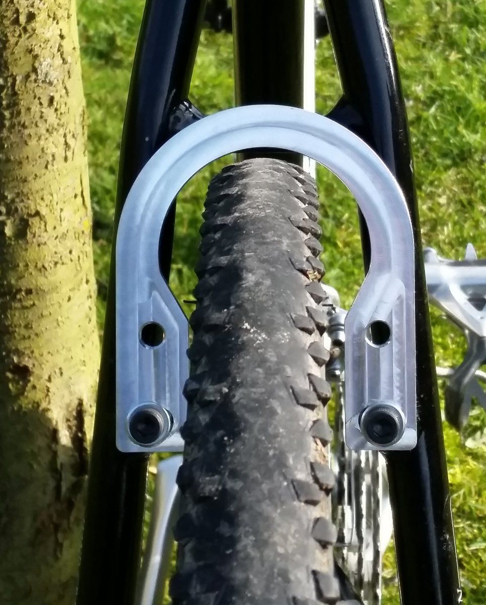

Mir ist im Web was ganz ähnliches begegnet:
http://www.emgem.jp/index.php?main_page=product_info&cPath=12_49&products_id=7362
Leider kann ich kein Japanisch.
Sollte meine Vermutung stimmen kostet das Teil 4320Yen ~ 34,70€.
Also eigentlich ein Schnäppchen :D .................. nur die Versandkosten werden die Rechnung ruinieren. :confused:
Aber vielleicht trotzdem ne Option für andre Umbauwillige. ;)
Mille - Greetings

Wenn jemand will, ich kann die Adapter ohne Probleme besorgen! Ebenfalls die neuen Cantisockel sind kein Problem.
