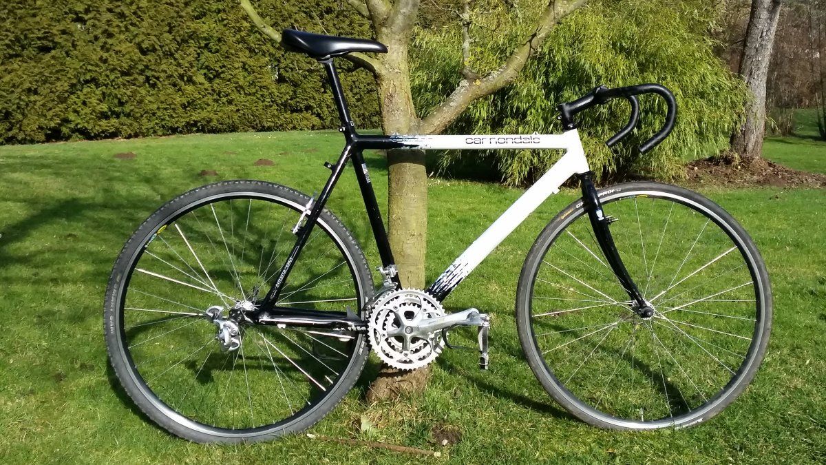

Erste Probefahrt gemacht - aber nur im Garten und zwei mal um den Block.
Bremsen langen super rein. Einfach zu dosieren. Nur die Beläge sind nicht der Hit. Da kann ich sicherlich noch einiges rausholen.
Hier aber mal ein paar Bilder vom bisherigen Aufbau:
Die vordere Bremse:
Das vorläufige Cokpit:
Mehr Bilder im Album.
Meinungen?

Na das ist doch sehr viel gefälliger, als ich es mir vorgestellt habe. :daumen:
Ich könnte mir darauf gut einen Avocet Sattel vorstellen. Der kommt eher aus dem MTB-Bereich und wird hier generell für minderwertig gehalten.
Mit dem Lenkerband würde ich ja den Farbverlauf aufnehmen, also weiß.
Dass die Bremsschuhe vorn gedreht werden müssen hatten wir ja schon im anderen Faden. Als passende Beläge gibt es ja wie gehabt schwarz/rote Koolstop oder Swissstop. Habe ich gerade frisch an meinen Spikestrekker gebaut, bremst wunderbar.

Erst einmal muss ich meine Aussage über die vordere Bremse revidieren . . . . Nach dem Wechsel der Beläge in die richtige Richtung :oops:bremst es vorne nochmal um Längen besser und dosierbarer. Danke!
Rad läßt sich locker am Sattel bewegen und reagiert willig und nicht nervös auf gegebene Impulse :)

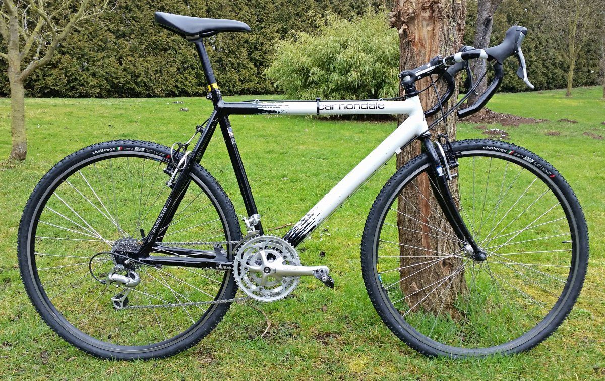

Weißes Lenkerband? Ich weiß nicht, das habe ich am normalen Renner schon im Zeitraffer versaut.:oops:
Was soll ich sagen? Sieht stimmmiger aus, als ich gedacht hätte. Wenn das so bei CD die Produktionshallen verlassen hätte, mich hätte es nicht gewundert. Na dann viel Spass beim Crossen.
Das sieht doch fahrbar aus! Wie viel Platz haben denn die Stollenreifen rundum? Auf dem Bild mit dem 23mm Reifen sah das ziemlich knapp aus.
