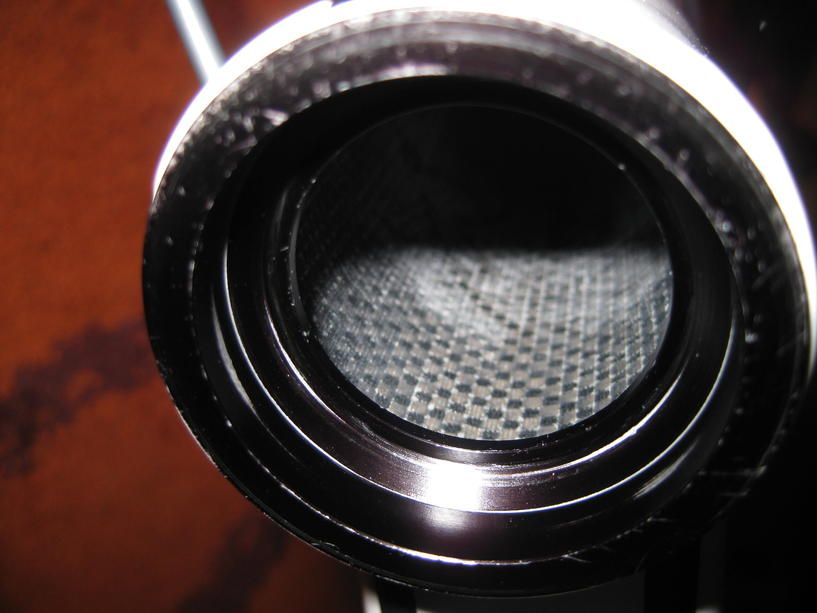

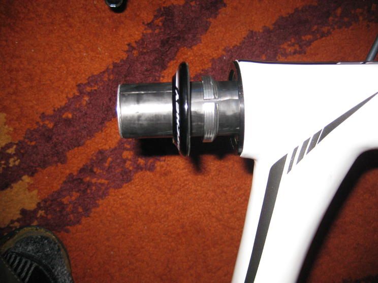

so ich liefere nochmal wie gewünscht Fotos zum Einbau und der Lagerschale nach.
