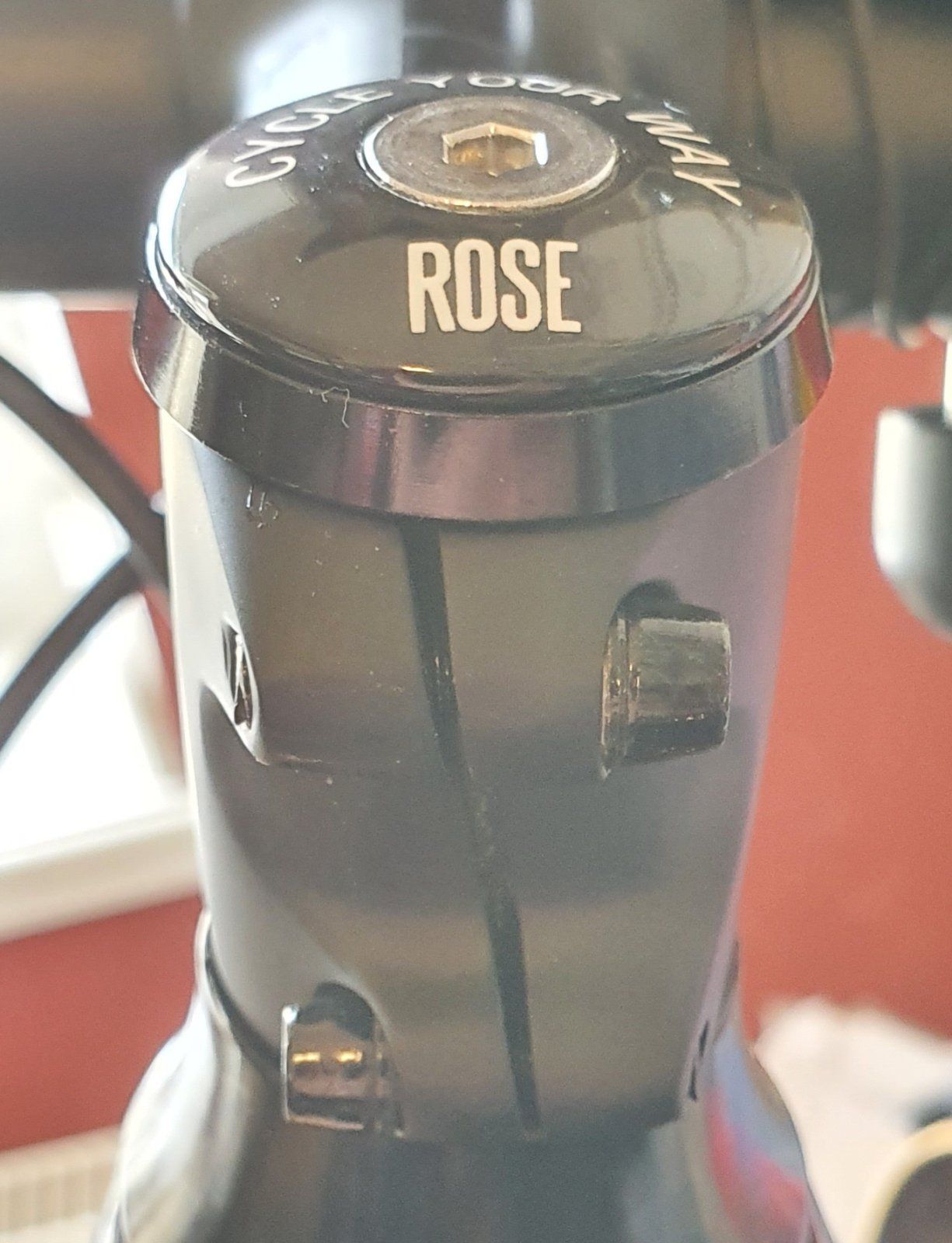

Auf welchem Bild meinst Du? Der Expander hat ja einen Kragen, der auf dem Gabelschaft aufliegt? Die 12 Nm sind eine Angabe per Email von Rose - keine Ahnung, wie fundiert das damals war, aber ich kann es auch mal mit 12 statt 8 Nm probieren.
Und der liegt eben nicht auf. In dem Moment, wo Du das Spiel einstellst wird der schon etwas angehoben.
Die Expander müssen schon recht fest angeknallt werden. 8 Nm reichen da nicht.
Ich ziehe die "Frei Hand" an. Vermutlich liegt das Drehmoment irgendwo zischen 12 und 16 Nm.

Ich würde mal ein Brett nehmen, Loch durchbohren und das als Ersatz für die Aheadkappe zum einstellen nutzen. Oder ein Stück Metall oder sonstwas. Hauptsache es geht nicht nach innen. Wenn dann der Vorbau fest ist, Brett weg und die alte Aheadkappe hauchdünn anziehen. Die kann ja nicht wegfliegen. Das schließt dann den Expander aus falls es daran liegt.
höherer Spacer über dem Vorbau würde ja auch reichen (und habe ich auch schon probiert) - leider ohne Erfolg.
Doch, natürlich. Exzenter 12 Nm jetzt. Testfahrt ist aber erst nächste Woche möglich. Ich hab auch den Kompressionsring und Staubkappe gegen FSA Orbit getauscht. Mal schauen!
Eigentlich meine ich den Vorbau. Wenn das Lager Spielerei eingestellt und der Vorbau fest gezogen ist, braucht es den eigentlich sowieso nicht mehr.

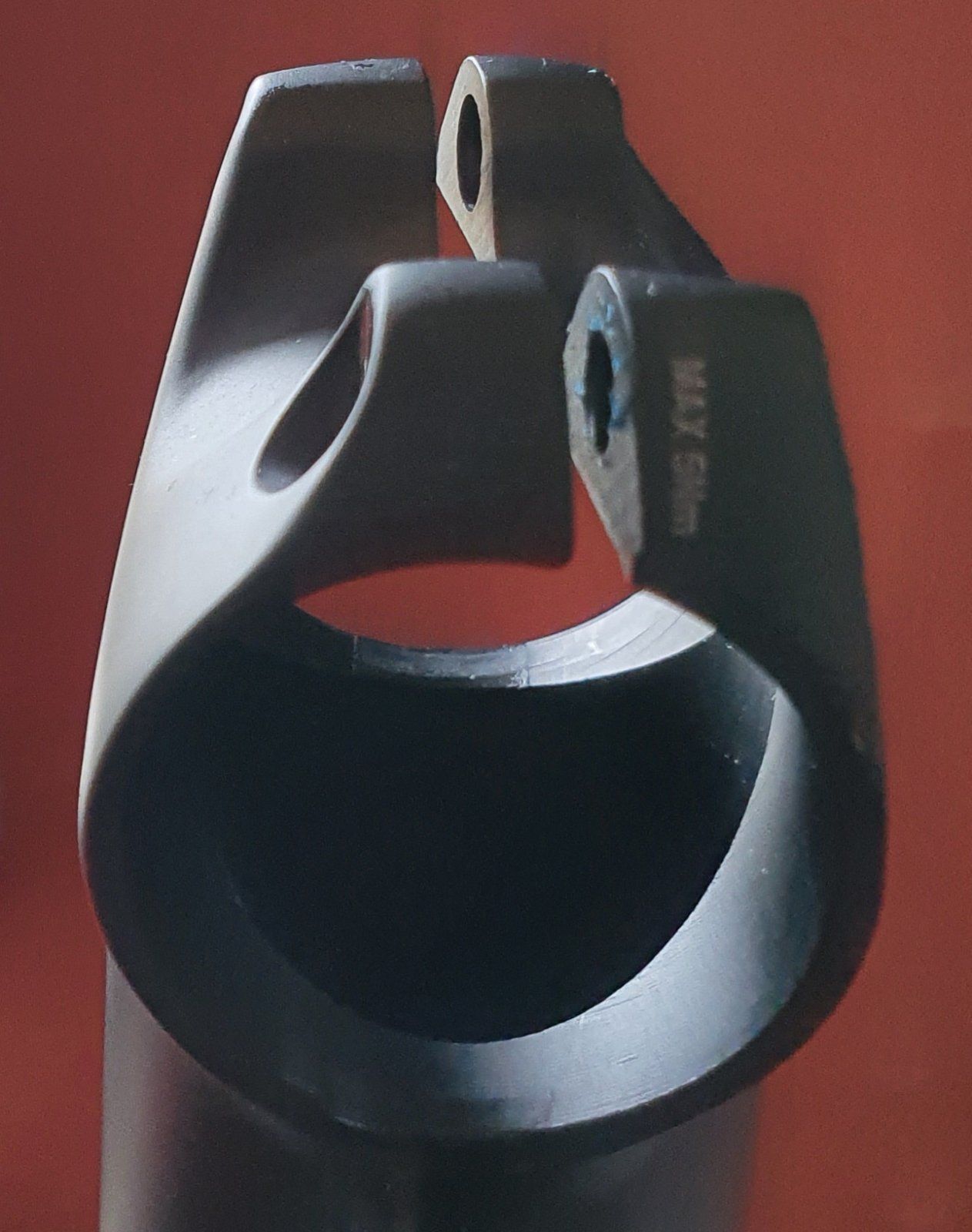

Mir fällt gerade ein, dass ich die Idee an dem anderen Rose Crosser auch schon mal hatte und die Vorbauschrauben mal stärker angezogen habe - mit dem Ergebnis, dass eine Schraube gerissen ist (wird also Alu gewesen sein) und ich von der anderen Seite den minimal überstehenden Teil mit Dremel anritzen konnte, um mit einem Schraubendreher den Rest rauszubekommen, war ein Spaß :-) Hab jetzt keine Erinnerung mehr wieviel Nm das waren, ich schätze 6 oder 7. Hab dann auf Stahlschrauben gewechselt.
Man kann auch Stahlschrauben "abwürgen". Bei kleineren Durchmessern und ausreichend Gewinde und Drehmo kein Problem. Bei Vorbauten ist ja aber meist so wenig Gewinde da, dass da eher das nachgeben würde als die Schraube.
Ich kenne keinen Hersteller der am Vorbau Schrauben aus Alu verwendet. Wer hat die bei deinem getauscht?
War nur eine Vermutung, weil die bei eben 6/7 Nm abgeschert ist und sich auch die intakte sehr leicht "angefühlt" hat. Ritchey WCS, keine Ahnung - fand ich jedenfalls bemerkenswert
Kann natürlich auch sein, dass die Schraube schon eine Macke hatte oder das Gewinde
Mir fällt gerade ein, dass ich die Idee an dem anderen Rose Crosser auch schon mal hatte und die Vorbauschrauben mal stärker angezogen habe - mit dem Ergebnis, dass eine Schraube gerissen ist (wird also Alu gewesen sein) und ich von der anderen Seite den minimal überstehenden Teil mit Dremel anritzen konnte, um mit einem Schraubendreher den Rest rauszubekommen, war ein Spaß :) Hab jetzt keine Erinnerung mehr wieviel Nm das waren, ich schätze 6 oder 7. Hab dann auf Stahlschrauben gewechselt.

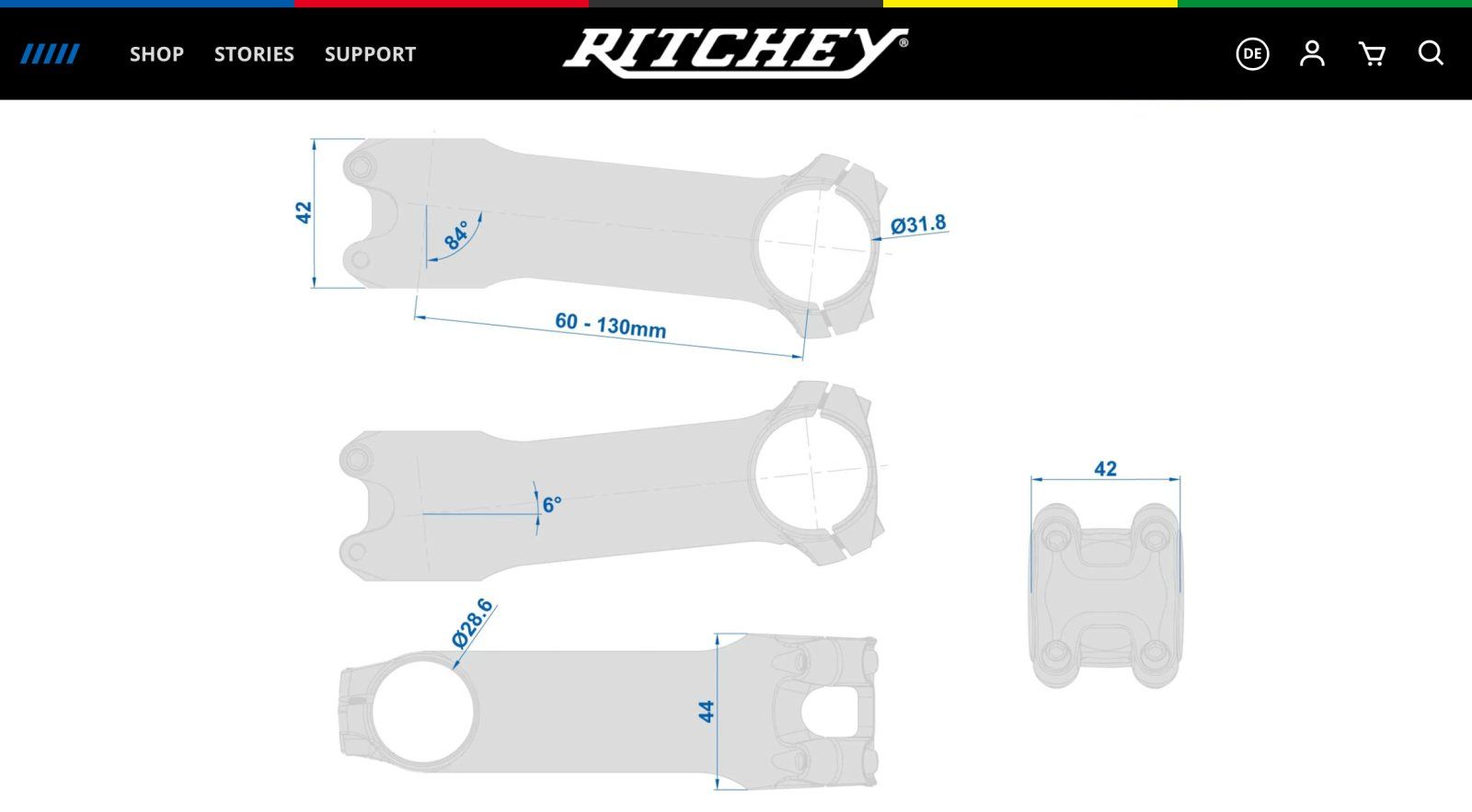

Der sollte 28,6 mm sein
