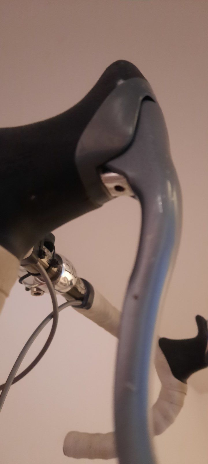

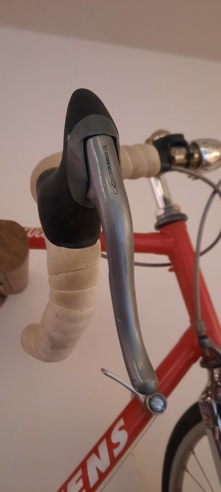

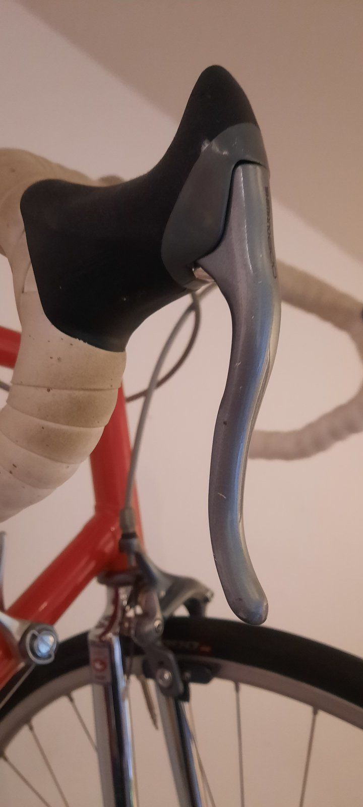

Liebes Expertenforum,
ich suche eine Explosionzeichnung für meine Bremshebel, oder deren genaue Bezeichnung. Vielleicht erkennt jemand das Jahr?
Ich habe den Stahlrenner geerbt und weiss daher nur, dass er ca. 25 Jahre alt ist.
Ja, die Seiten kenne ich. Nur da ich nicht weiss, welches Modell genau ich habe, finde ich die entsprechenden Download auch nicht...
Spätestens wenn Du am Hebel ziehst, müsste die Modellnr. erscheinen:
BL-6400 (da kamen noch die Züge oben raus)
BL-6401
BL-6402
oder BL-6403
Hab grad nicht im Kopf, wie die sich genau unterscheiden.
Aber warum fragst Du nach 105, wenn sehr klar 600 draufsteht?
Hey GreenZeus, hey Hexer,

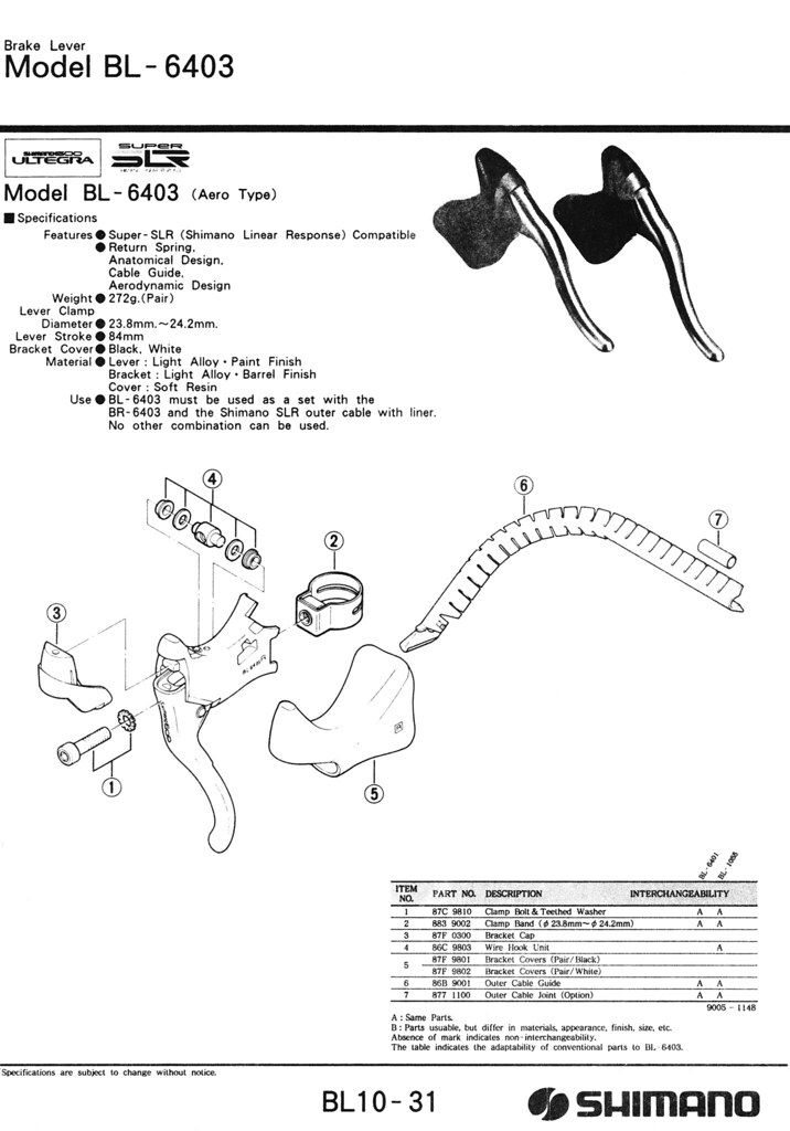

danke für den Tipp. Tatsächlich konnte ich nach Ziehen des Bremshebels sehen, dass es sich um das Modell BL-6403 handelt. Danke!
