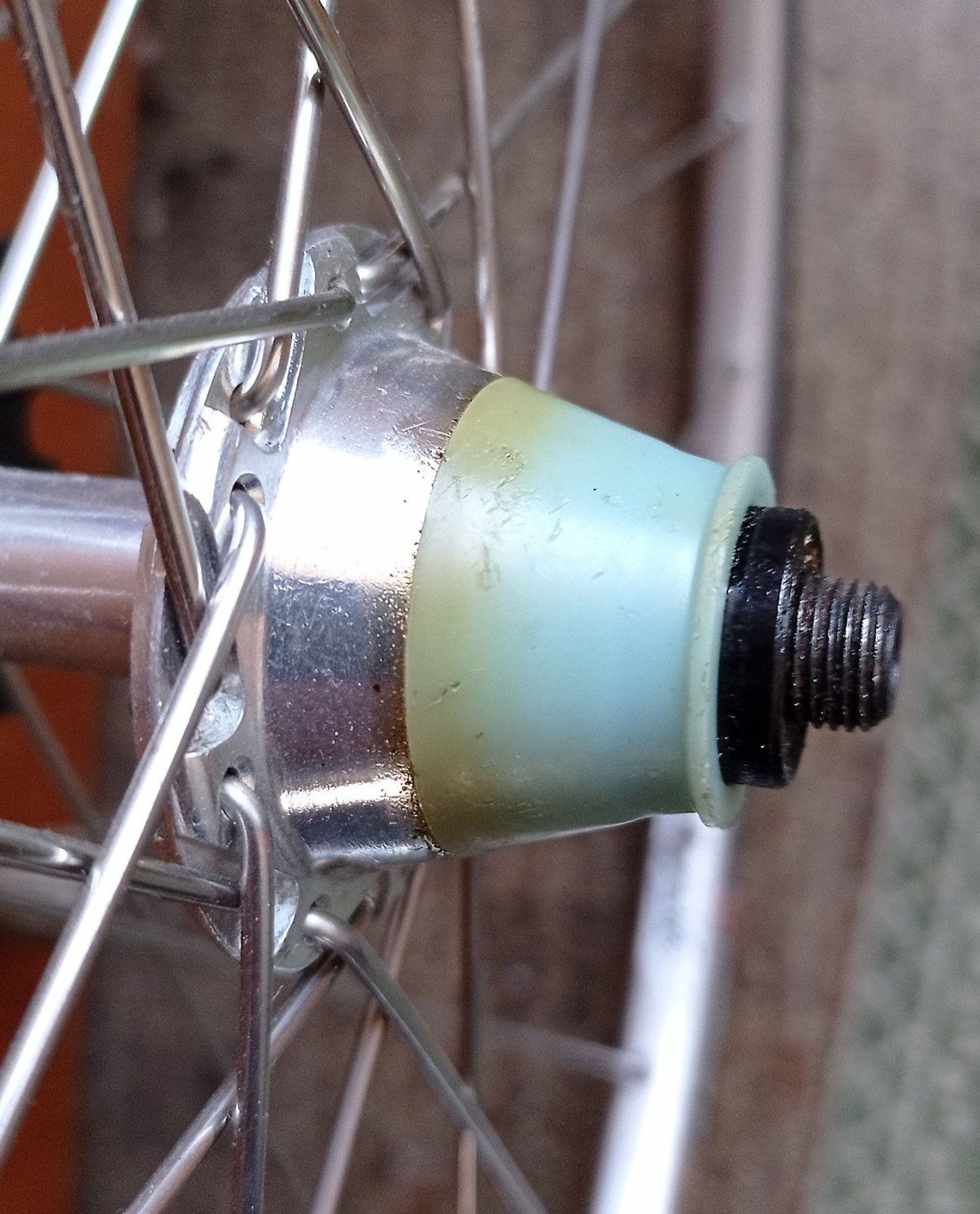

So, nennt sich "Silk Blau":
Also mir taugt's so. Hat (meiner Erinnerung nach) etwa die Farbe des Original-Lenkerbandes am Kettler.
Vielleicht bissl zu 'shiny', evtl. versuch ich's noch mit Schmirgelleinen etwas zu 'mattieren'...
Pefekt, gratuliere! Sieht richtig gut aus!
Ist das PLA? Welches Filament (Marke, Bezeichnung, ...) hast Du genommen?
Und auf welcher Maschine gedruckt? Ist das was für den Hausgebrauch oder was professionelles?
Gibt's hier einen 3-D-Druck Thread im Forum, wo das diskutiert werden müsste...?

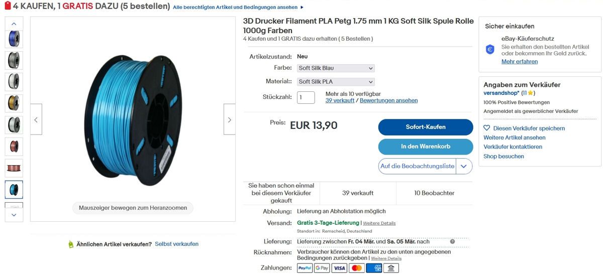

Nö, nix professionelles, ein Creality Ender 3 v2 (ca. 200€)
Hab das Teil erst seit zwei Wochen und probier noch rum...
PLA-Filament ist ein ganz billiges:

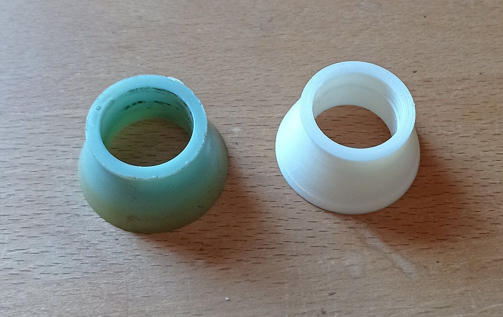

So, kleines Update:

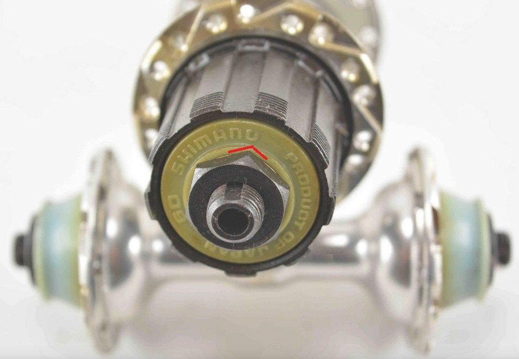

Die 600-AX-Hinterradnabe ist tatsächlich etwas anderst aufgebaut als die Dura-Ace-Nabe.
Original:

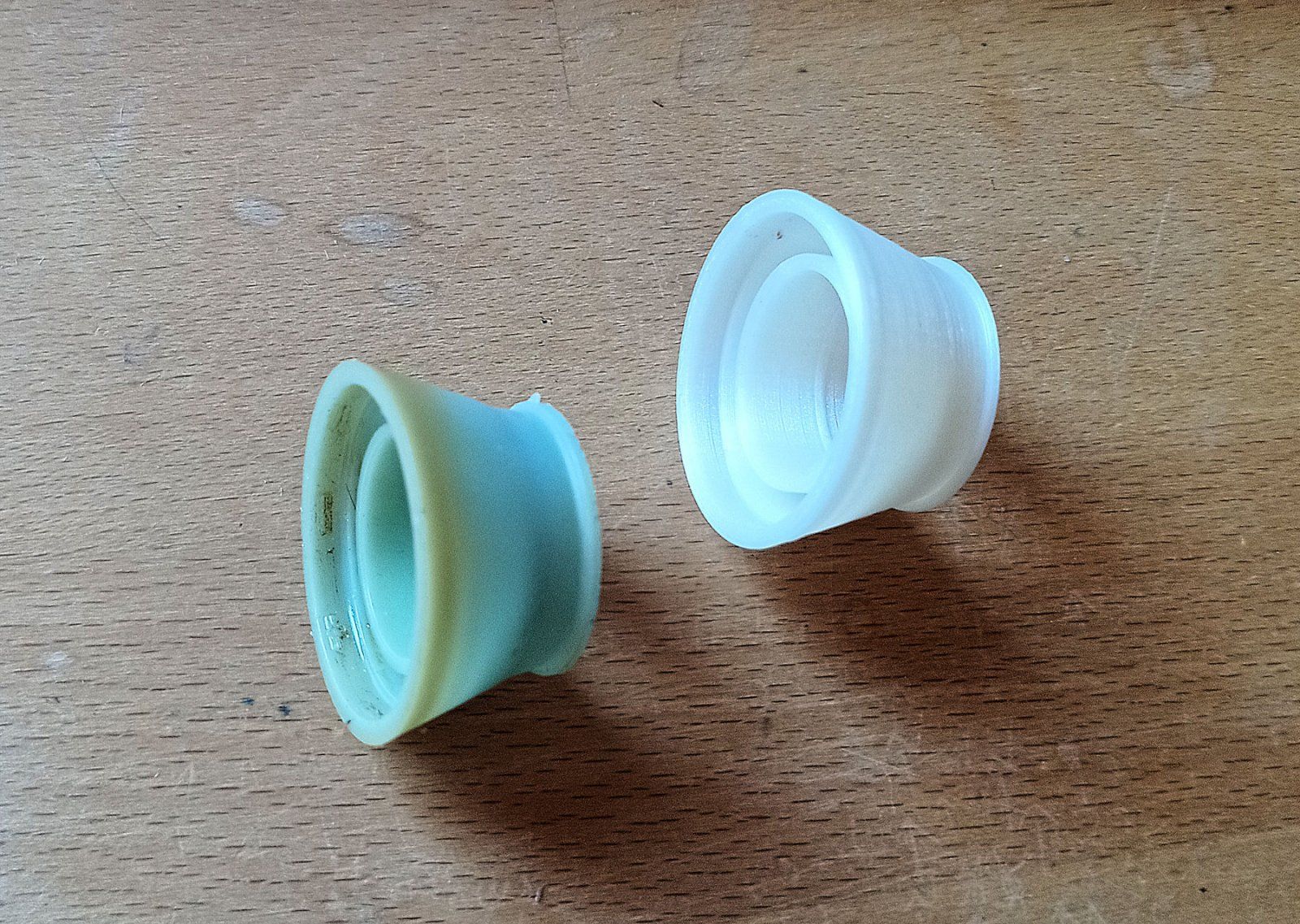

Mein Nachbau (jetzt mal in weiss):
zum Vergleich:
Der Nachbau passt recht gut, allerdings sitzt er nicht ganz so stramm wie das Original. :idee:

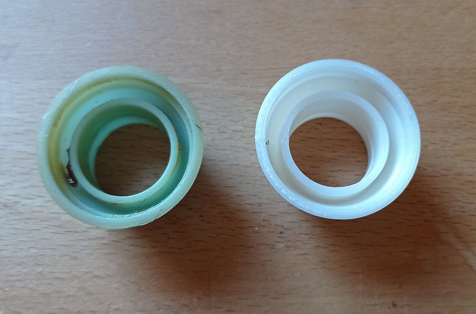

Die Ursache hab ich erst jetzt auf den Bildern entdeckt:
Da sitzen noch so kleine Höckerchen drinne die ich leider übersehen habe.
Mal schaun ob ich das noch reinkriege...
Jetzt fehlt mir dann nur noch die Abdeckung auf der 600-AX-Zahnkranzseite, dazu muß ich die Nabe aber leider erst aufmachen, die Mutter steht bissl über:
demnächst dann weiter...

Original:
zum Vergleich:

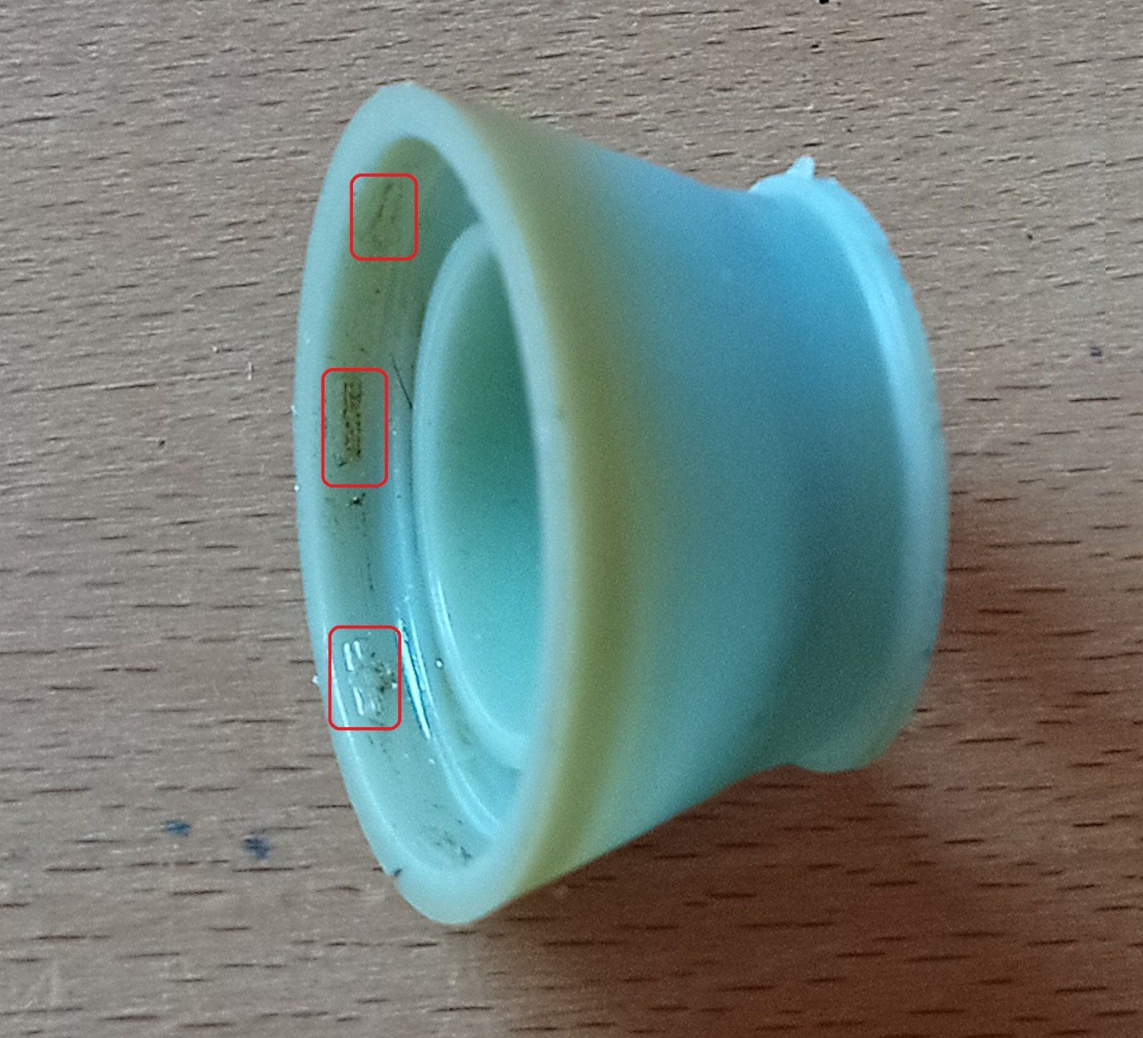

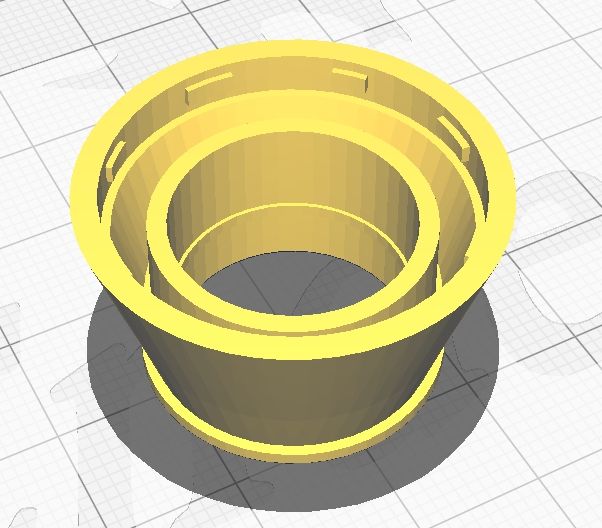

Also vor dem Fingerdreckigmachen am Sonntag Nachmittag lieber erstmal Bildschirmarbeit:
Ich denk so sollte es dann passen :daumen:
Meine Staubkappen vom 600 AX VR und DA AX VR haben diese Noppen nicht. Wüsste auch nicht, welche Funktion die haben sollten, kannst also mMn auch weglassen.

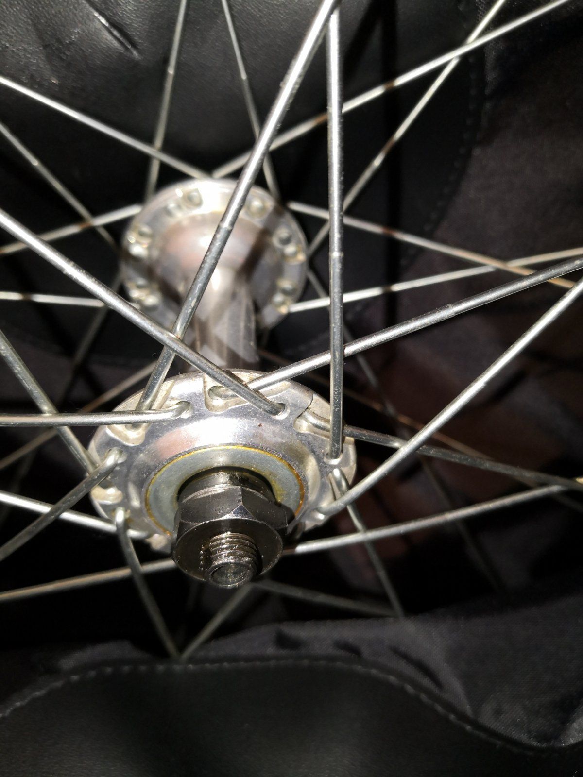

Hinten hat's die Kappen drauf, vorne fehlen die aber. Dafür ist mir aufgefallen, dass die Lager mit einem "Ring" abgeschlossen sind:
Bei den Dura-Ace-Naben sind die Lager aber "offen" (d.h. man sieht direkt auf die Lager-Kugeln), werden also nur von den Kappen abgedeckt. So ist es auf jeden Fall bei meinen. Kann das jemand bestätigen? Und allenfalls, dass die 600er-Vorderrad-Naben so aussehen, wie auf dem Bild? @petbo vielleicht?
Eine "normale" 600 ax schaut so aus.
Natütlich ohne das fürchterliche bleu.

Hiermit bestätige ich, dass die Lager der AX-Naben offen sind, also nur von den Staubkappen abgedeckt werden, habe gestern erst reingeguckt :)
Also beide, Dura-Ace und 600er?
Mein Aussage bezog sich auf Dura Ace AX - Naben, weil ich dachte, Du hast nur nach denen gefragt. Bei der vorderen 600 AX - Nabe ist es auch so. Für 600 AX hinten kann ich es nicht sicher sagen, aber ich gehe fest davon aus.

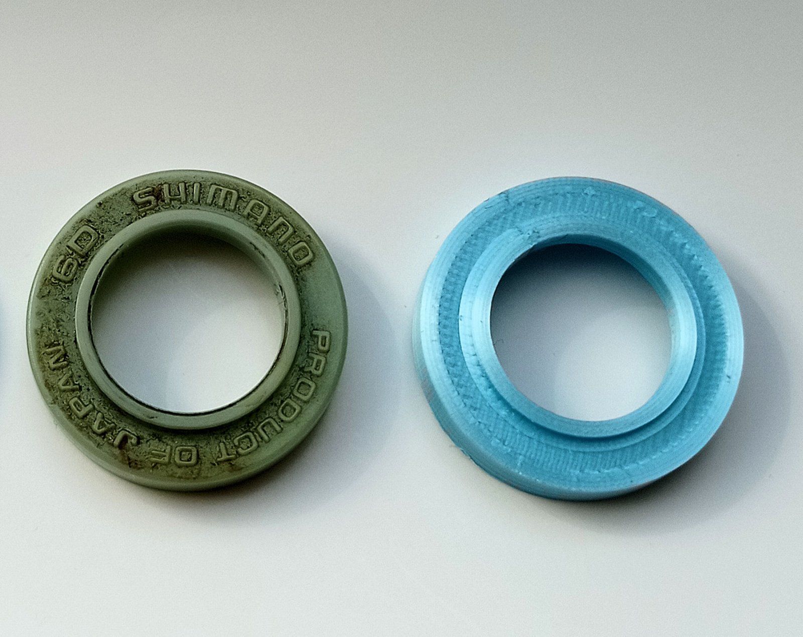

So, ich hab Adamas, 600AX und DuraAceAX Naben.
Bei 600AX und DuraAceAX sich die Abdeckungen an der Vorderradnabe gleich.
Hinten sin DuraAceAX und 600AX unterschiedlich, die 600AX ist auch 6-fach, die DuraAceAX 7-fach.
Die Abdeckung der 600AX-Nabe ist auch mit '6D' beschriftet.

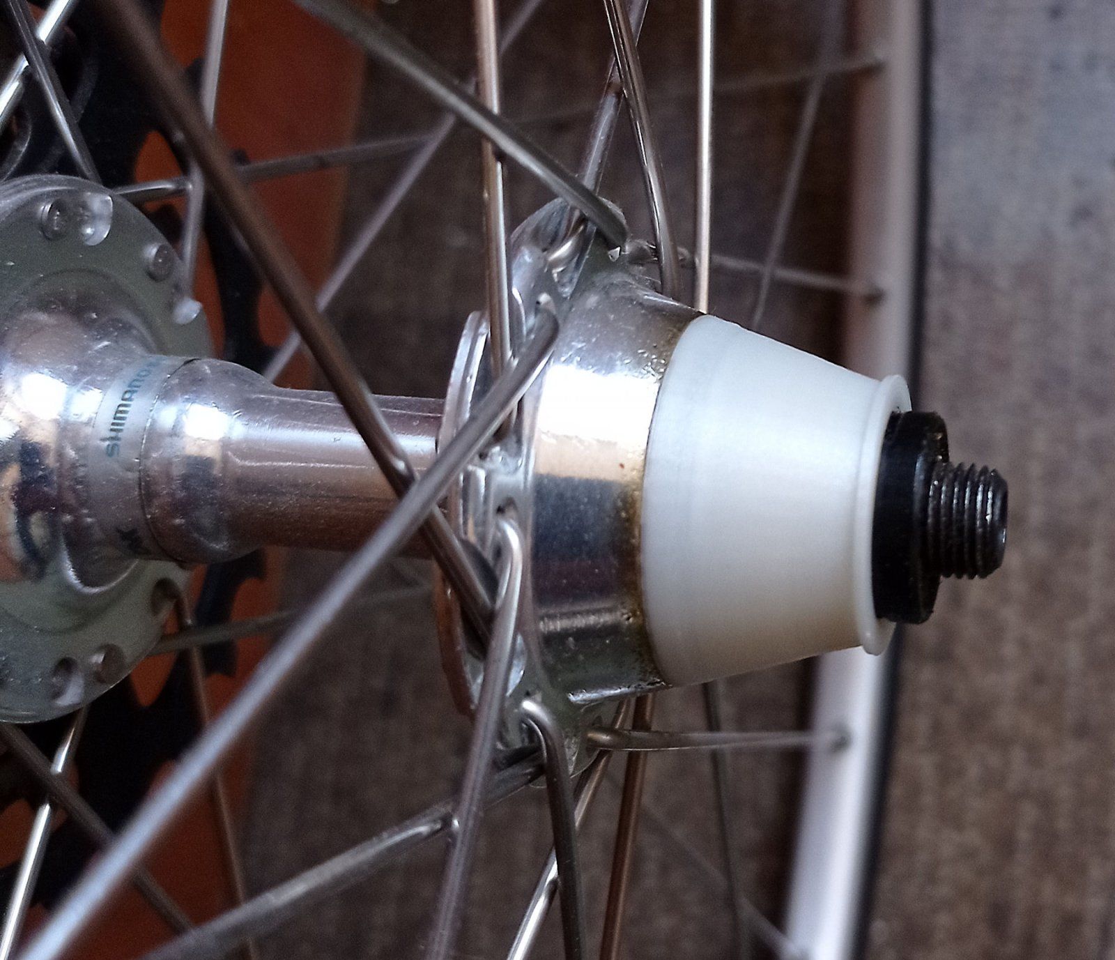

Ich hab jetzt die Abdeckung der Zahnkranzseite bei der 600AX auch soweit fertig:
