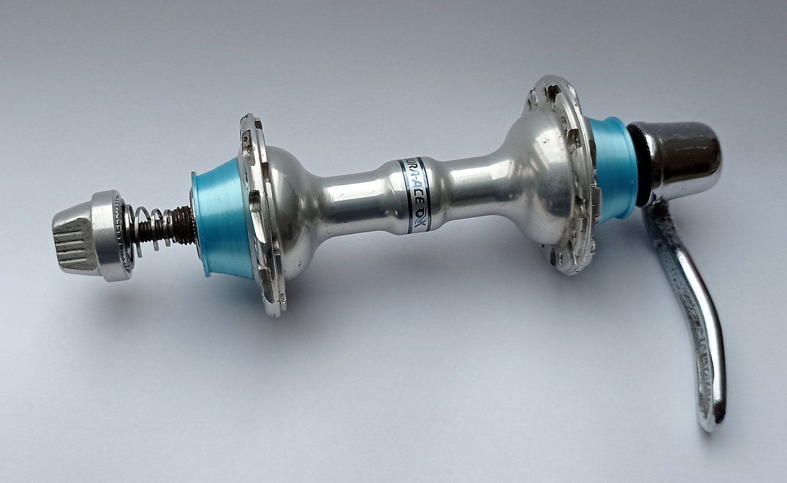

So, nennt sich "Silk Blau":
Also mir taugt's so. Hat (meiner Erinnerung nach) etwa die Farbe des Original-Lenkerbandes am Kettler.
Vielleicht bissl zu 'shiny', evtl. versuch ich's noch mit Schmirgelleinen etwas zu 'mattieren'...

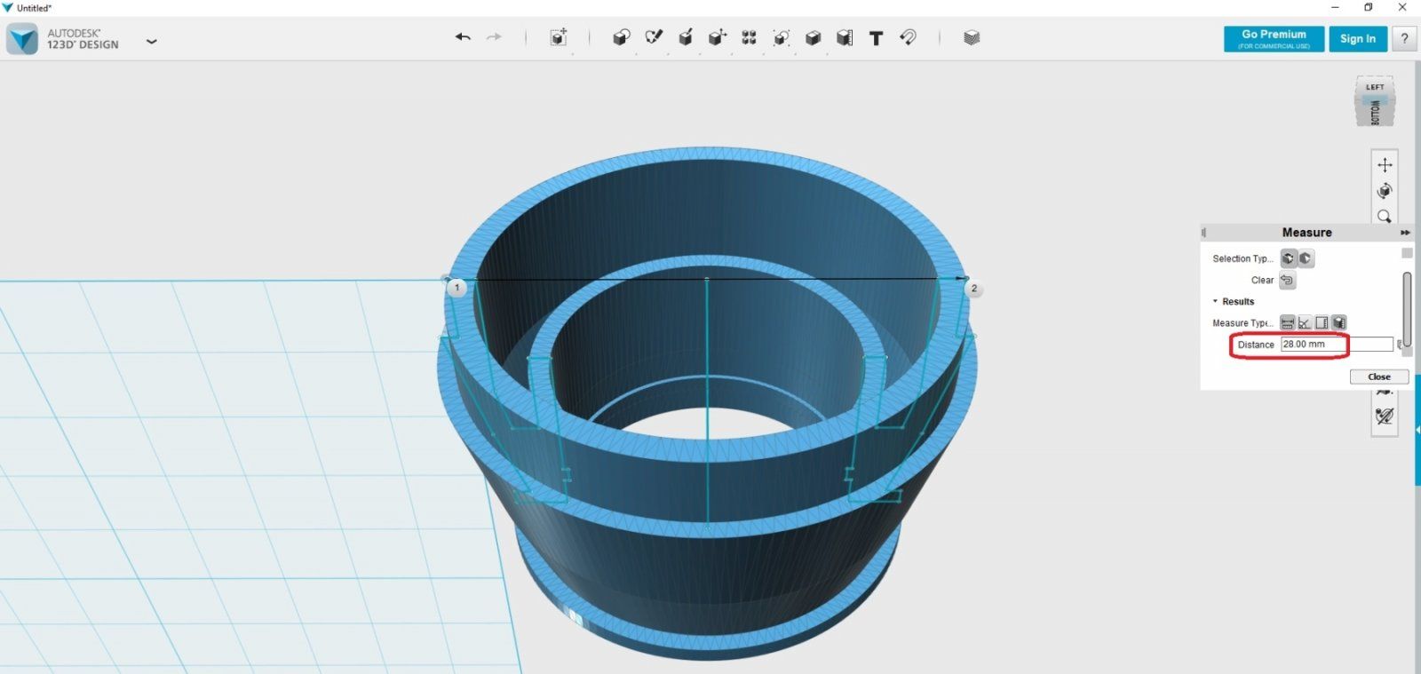

petbo ich habe eine Frage an Dich: Es geht um die Staubkappe hinten links. Saß die bei Dir stramm drauf oder sehr locker? Ich habe die Staubkappen drucken lassen. Alle passten gut, nur die hinten links sitzt sehr locker drauf.
Re: Shimano AX 600, Dura Ace Thread
Wenn du mit "hinten links" die Nichtantriebsseite meinst: Sitzt bei mir auch perfekt.
Ich messe da einen Durchmesser von 27,8 mm.
Ja, die meine ich. Ich messe auch 27,80 mm, aber die sitzt sehr locker. Was ich nicht verstehe ist, dass laut Maßzeichnung der Durchmesser 28,00 mm sein soll. Ich dachte, der Druckanbieter hat ungenau gedruckt, aber wenn Du auch 27,80 mm hast, wundert mich das etwas. Ich habe leider kein Programm, in dem ich nachsehen kann, ob in der Druckdatei das Maß auch 28 mm ist oder vielleicht nur 27,8? Ich kann mir nur den Außendurchmesser anzeigen lassen und der ist 30,00 mm, wie in der Zeichnung, messen tue ich aber auch ca. 0,2 mm weniger. Hast Du die Möglichkeit nachzusehen, ob in der stl-Druckdatei wirklich 28,00 mm steht. Das wäre sehr nett von Dir.
Komisch ist auch, bei Dir passt 27,80 mm gut, bei mir sitzt sie sehr locker und es liegt nicht an der Nabe, ich habe es auch noch an einer anderen ausprobiert. Noch eine Frage, wie genau druckt Dein Drucker?
Ja, sind nominal 28,0 mm
Edit: sind gemessen dann real doch eher 27,9 mm
Ich danke Dir für die Infos!!! Dann fehlt bei mir genau das 10tel, das für eine gute Klemmung nötig wäre.
Ich habe jetzt ein kleines Stück dünnes Blech rein geklemmt, so hält sie dann auch gut.

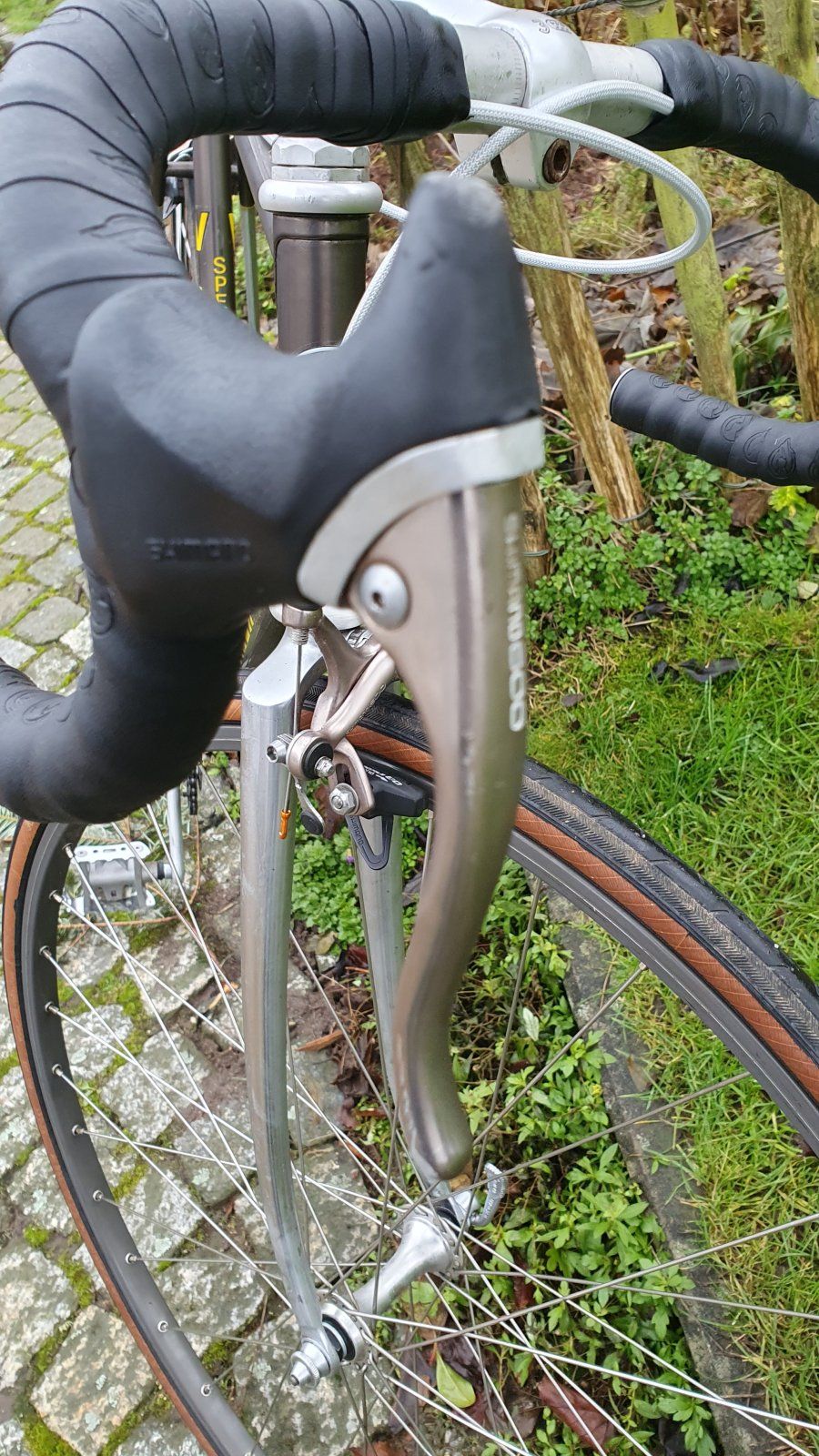

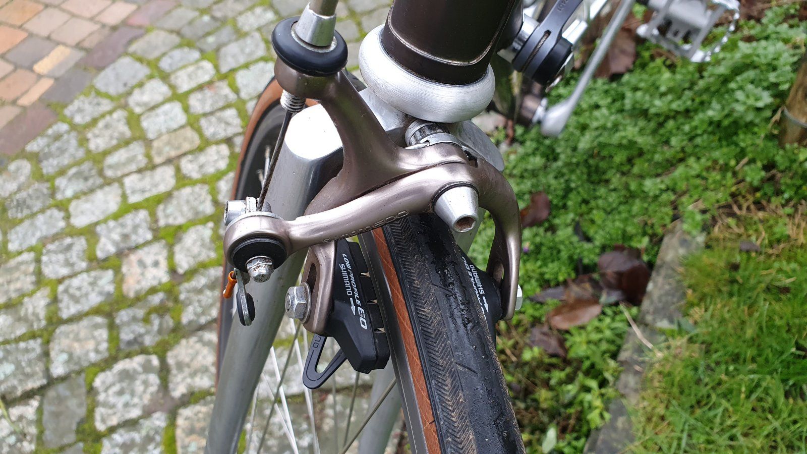

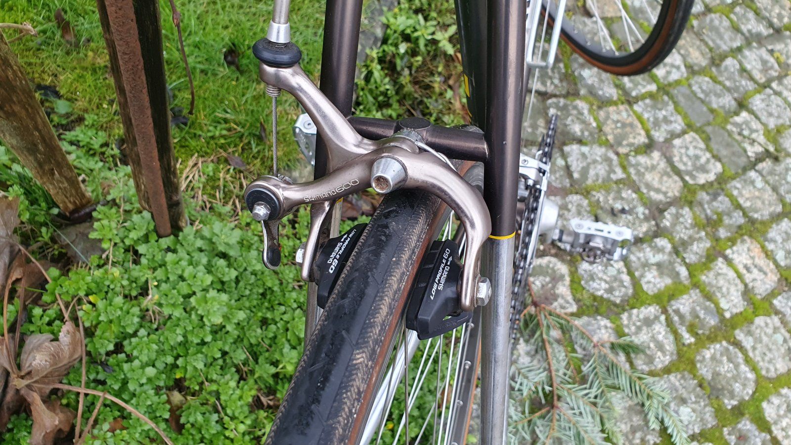

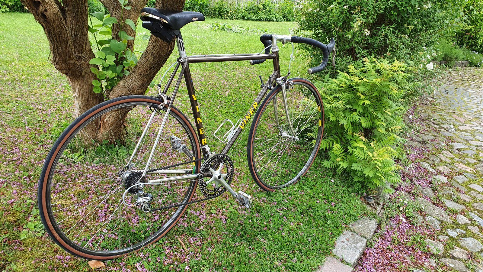

Eventuell ist hier ein passender Platz um eine weitere Frage zu platzieren. Habe an meinem BMZ labelled VINER bräunliche / bronzefarbene BR-6208 mit entsprechenden Hebeln.
Hatte Shimano ab und an solche "farblichen" Serien? Habe dazu bisher recht wenig gefunden.
Die ersten drei Photos habe ich gerade gemacht. Rad war kalt, Luffeuchtigkeit hoch, daher beschlagen.
Bremsen passen übrigens ganz gut zu dem Rad, finde ich.
Anhang anzeigen 1193405Anhang anzeigen 1193406Anhang anzeigen 1193407Anhang anzeigen 1193413

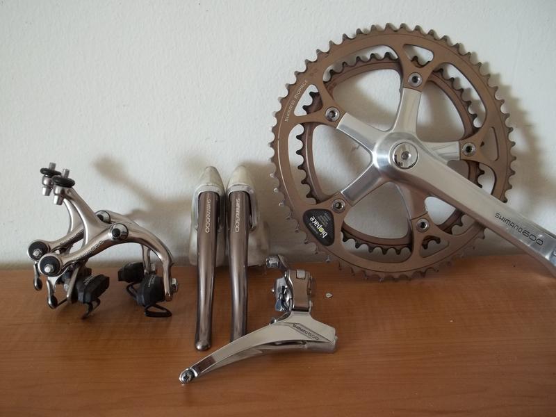

Ich habe das schonmal gesehen. Ist seeeehr selten. Der Besitzer erklärte mir, dass es in einer sehr kleinen Stückzahl mal eine komplette brünierte Gruppe gegeben habe. Er hatte ein komplettes Rad damit, welches ich auch gesehen habe. Die Teile hat er angeblich weltweit zusammengekauft.
Bevor wieder was falsches unters Volk gebracht wird
Aluminium lässt sich nicht Brünieren
Das geht nur bei Stahl
Habe jetzt doch noch was gefunden in "bikesforum.net" unter "Shimano 600 in a Bronze Finish". Link einfügen ging nicht.
Gibt da noch ein paar Photos. Leider keines vom RD.
Die eloxierten Bremsen und Hebel (BL-6208) habe ich selbst auch, und auch schon einige male an Rädern oder Teileverkauf gesehen.
Die Hebel auf den Bildern sind BL-6209, die habe ich noch nicht in dieser Farbe gesehen, sind m. E. aber auch in silber etwas seltener.
Eine ganze braun eloxierte Gruppe habe ich jedoch noch nie gesehen.

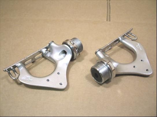

Ich habe hier die Dura Ace 7300 AX Pedale.
Allerdings fehlen (wie auf dem Foto) die Triangel-Platten plus Schrauben plus Haken.
Kommt man an diese Teile noch ran oder ist die Suche hoffnungslos?
